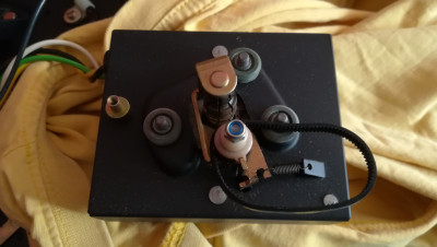

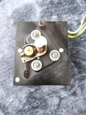

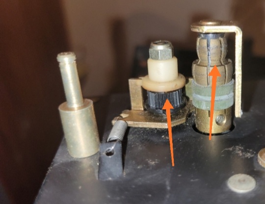

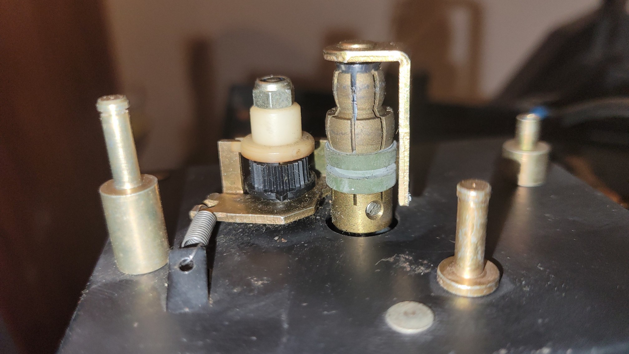

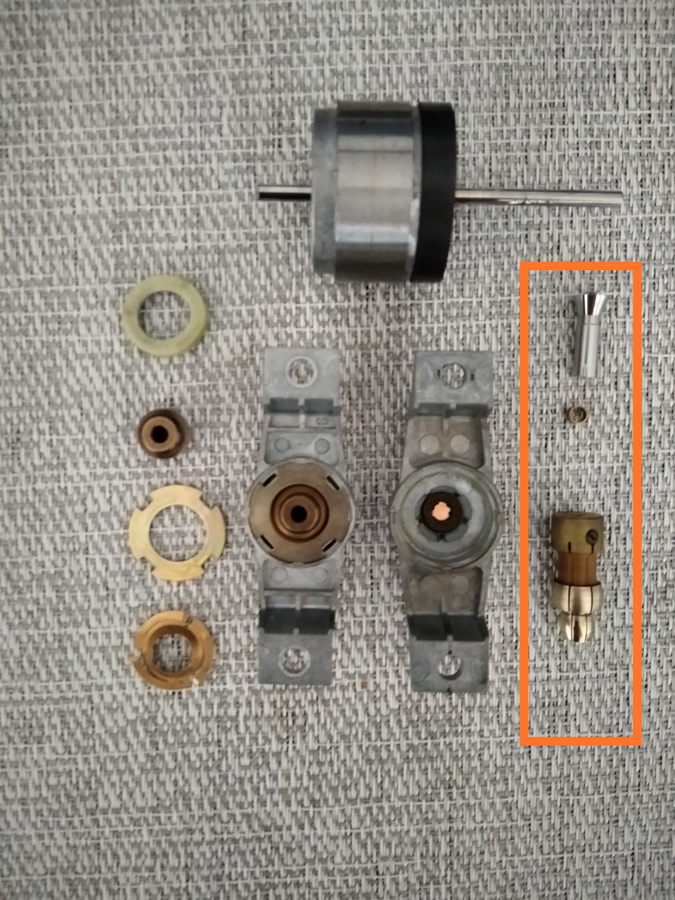

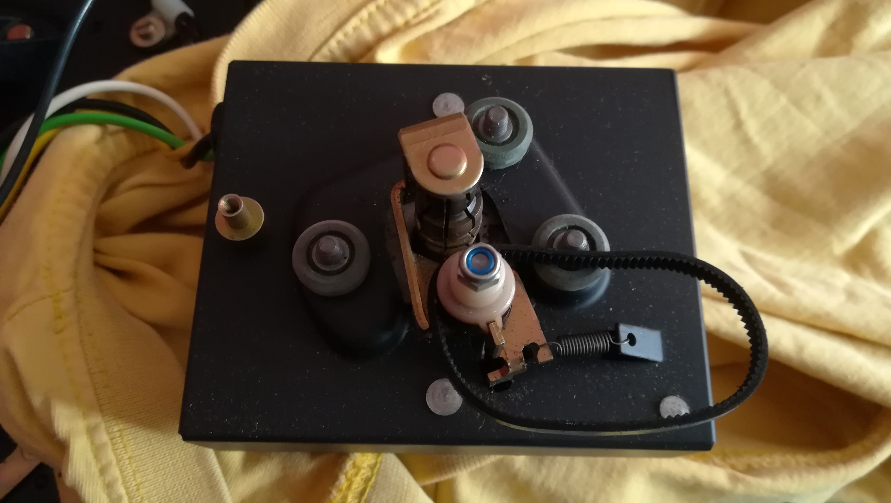

Poglądowe fotki mechanizmu pitch, jeśli model silnika jest podobny.

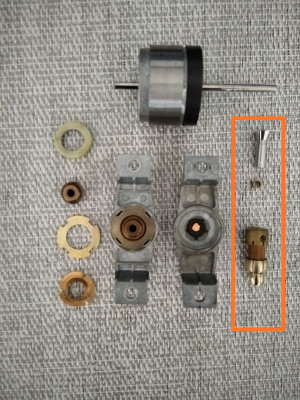

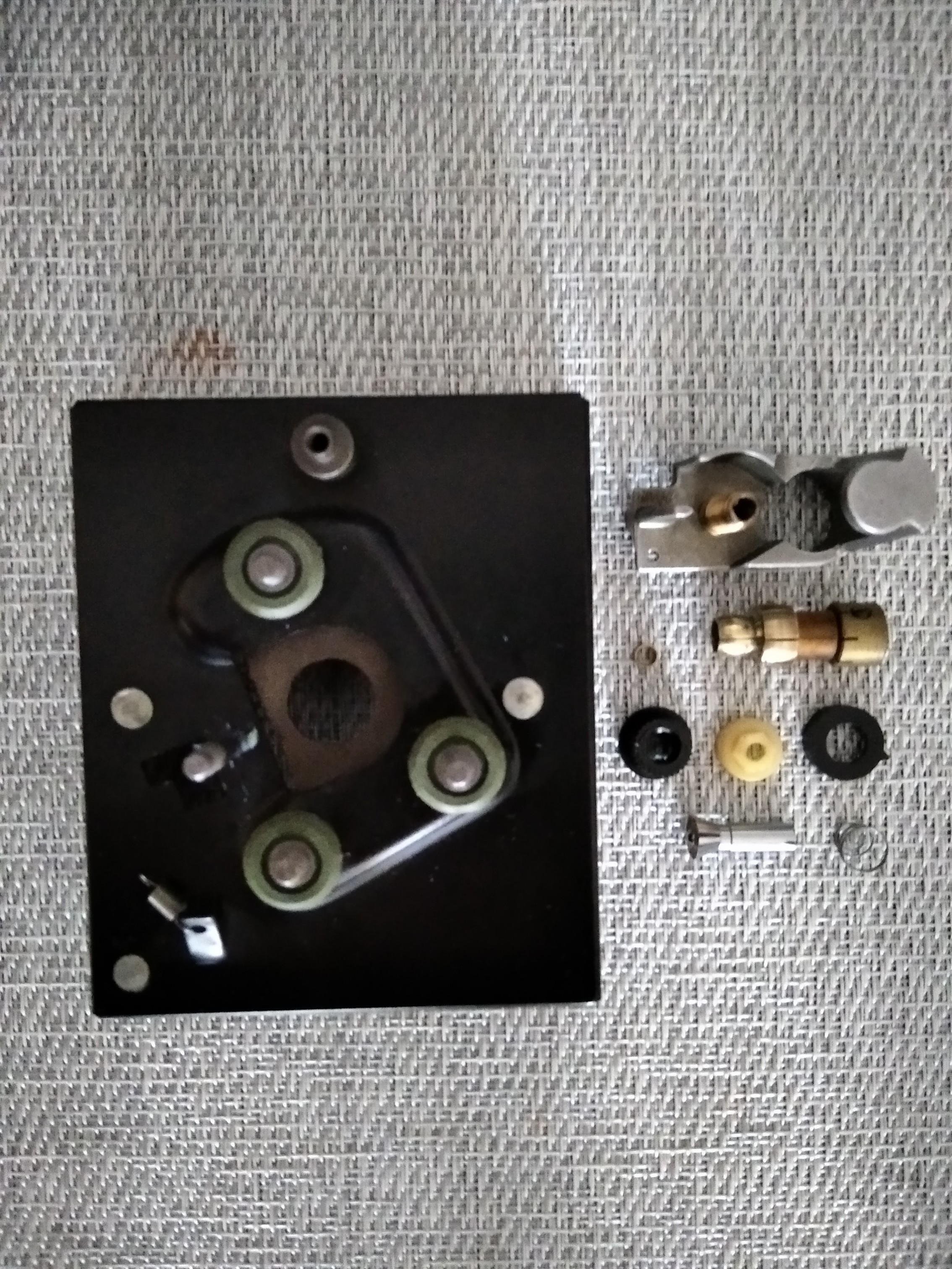

Przy przełączeniu na 33 pitch działa prawidłowo i jego regulacja jest w połowie skali, ale jak przełączę na 45 to brakuje regulacji na pitchu i nie da się ustawić prawidłowych obrotów. Rozebrałem to i nie wiem tak na prawdę co tutaj może być nie tak. Może będę musiał wszystko rozebrać na części pierwsze przemyć przesmarować i poskładać z powrotem.

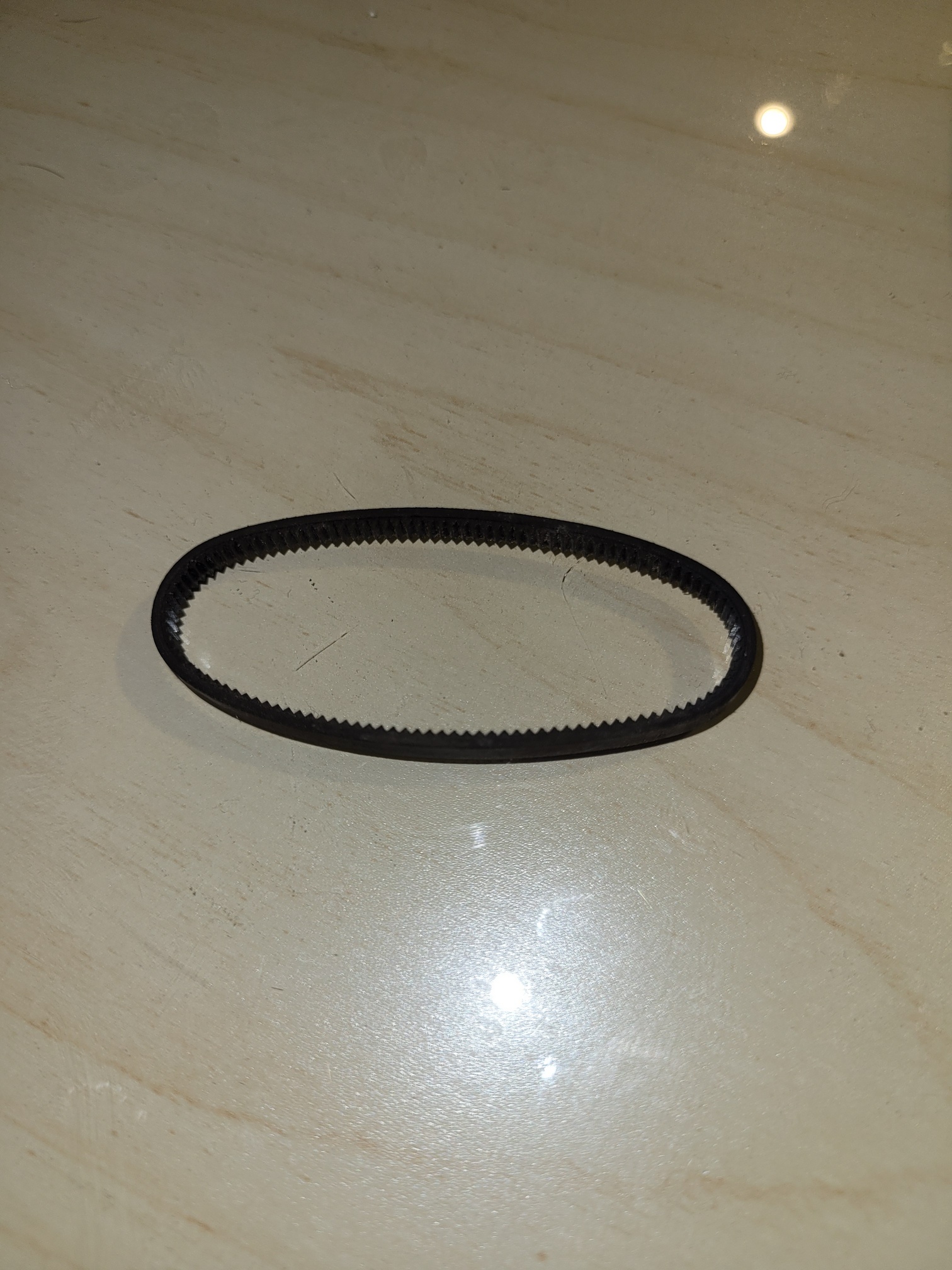

Zastanowiłem się jak to działa i pomyślałem sobie że może pasek jest za wąski?
Zakupiłem taki sam jaki tam był, ale może ktoś wcześniej założył zły?
Proszę o informację w temacie tego paska ponieważ nigdzie w necie nie znalazłem takiej informacji.
Pozdrawiam Piotr.

Masz taki pasek zębaty?

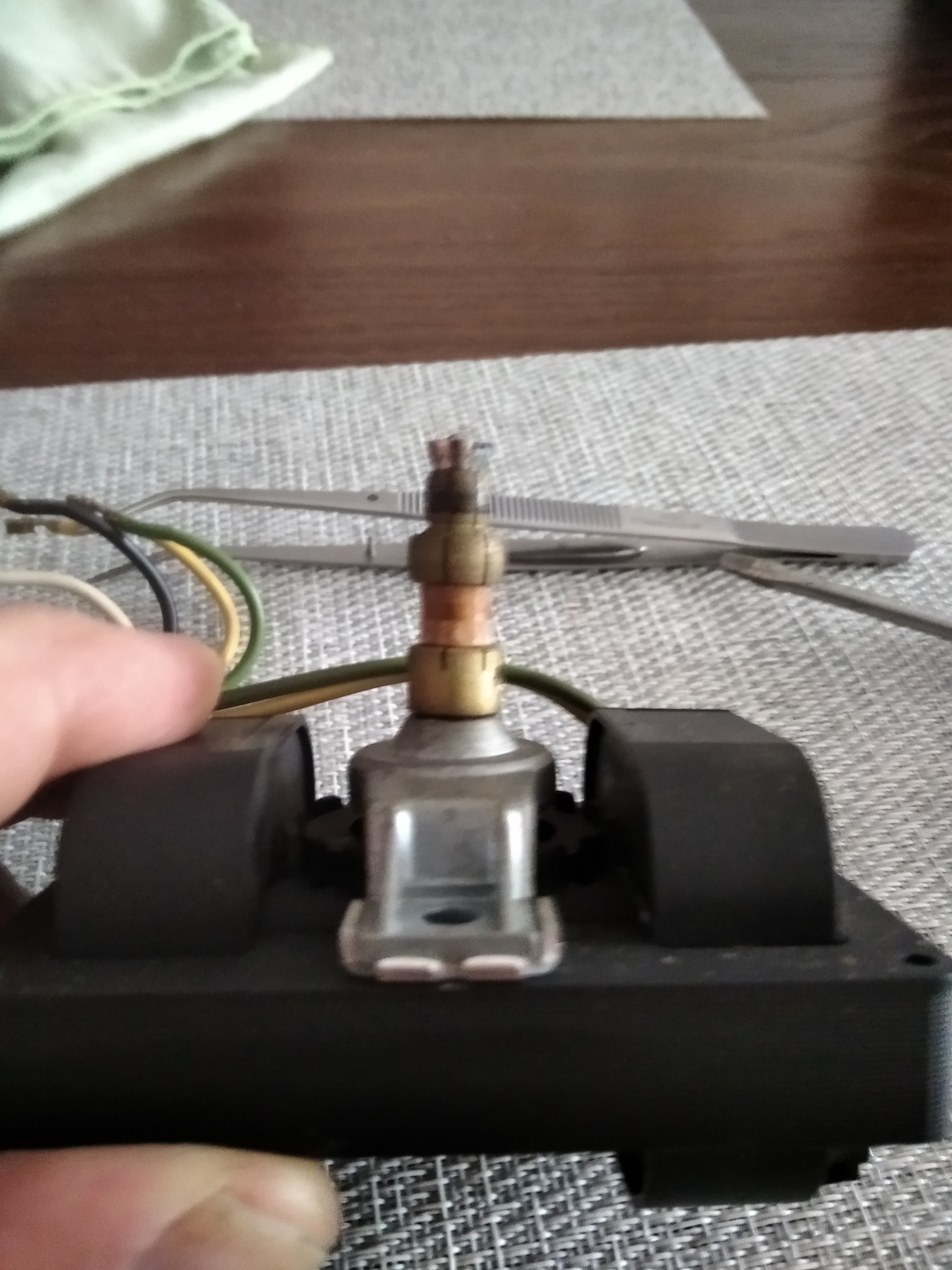

Jak będziesz obracał czarnym kółkiem zębatym tulejka na, której pracuje pasek napędzający talerz powinna się delikatnie otwierać, a obracając kółko zębate w drugą stronę zamykać.
