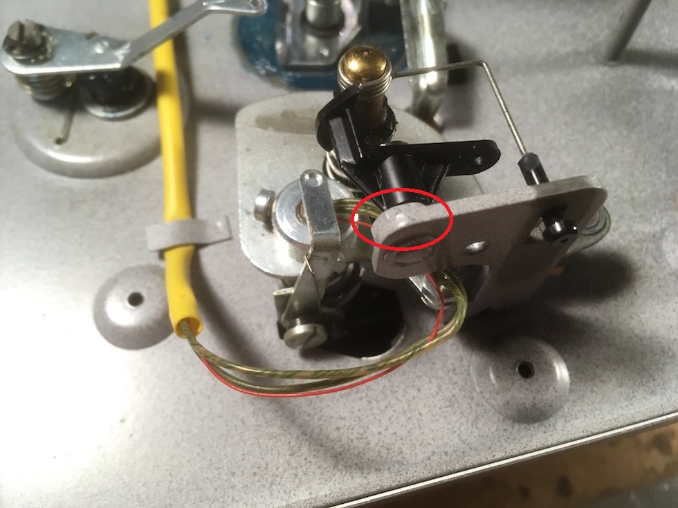

Wysokość windy w manualu ustawia się tą nakrętką (bodajże klucz 7)
ale....ten gramofon ma 2 pimple. Od ruchu ramieniem i drugi od windy. I ten od windy jest praktycznie zawsze unicestwiony w egzemplarzach nieserwisowanych. I to może być prawdopodobna przyczyna jeżeli regulacja nic nie da. Bardzo częsta przypadłość PE 2020 i 2020L oraz innych. Zła wiadomość jest taka, że ten pimpel siedzi w kolumnie ramienia i żeby się do niego dostać trzeba zdemontować ramię.... ;)

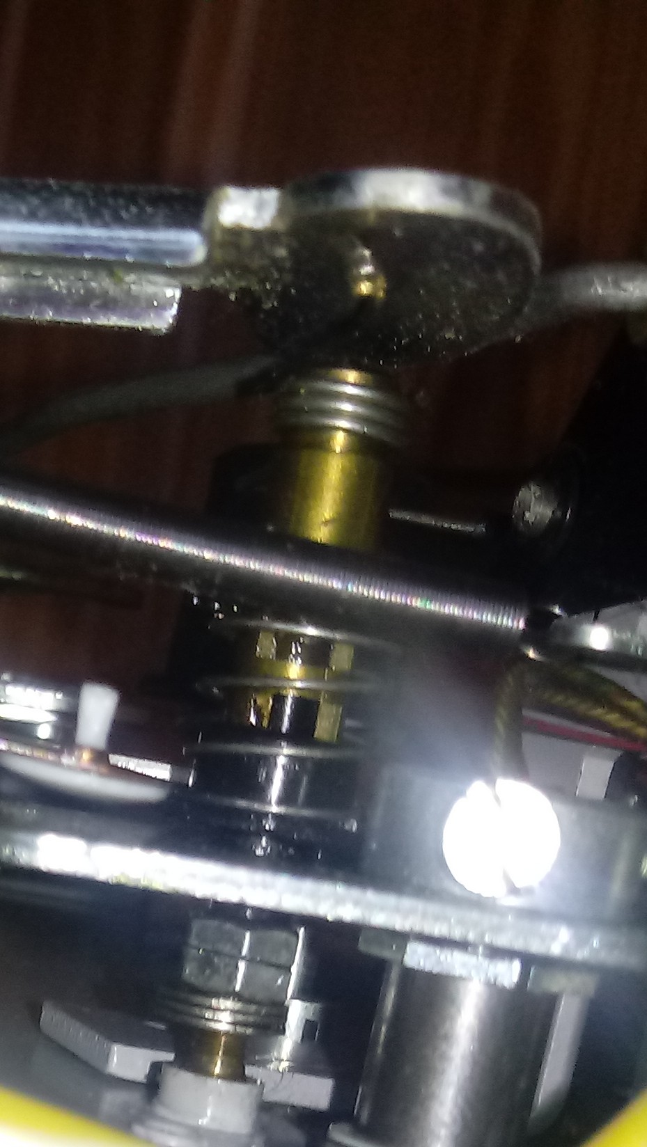

Ta nakrętka, którą wskazałeś, jest jakby przymalowana do wspornika i chyba nie do ruszenia, ale zastanawiają mnie nakrętki ze zdjęcia.
Tam też jest jeszcze trochę gwinu , żeby je opuścić, ale to byłby ruch w odwrotną stronę, czyli winda opuszczałaby ramię jeszcze niżej...

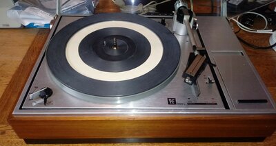

Oto on...
Szpidel do zmieniarki w "szafeczce" ;)
To co pokazałeś na zdjęciu to służy do ograniczenia/ustawienia wysokości w trybie automatycznym. Oczywiście możesz kombinować. Jak sam nie spróbujesz to się nie przekonasz ;)
Ładny :) Mój w gorszym stanie wizualnym. Ale mam też szpindel do zmieniarki, tarczę strobo (metalowa) oraz szablon do ustawiania overhangu.
