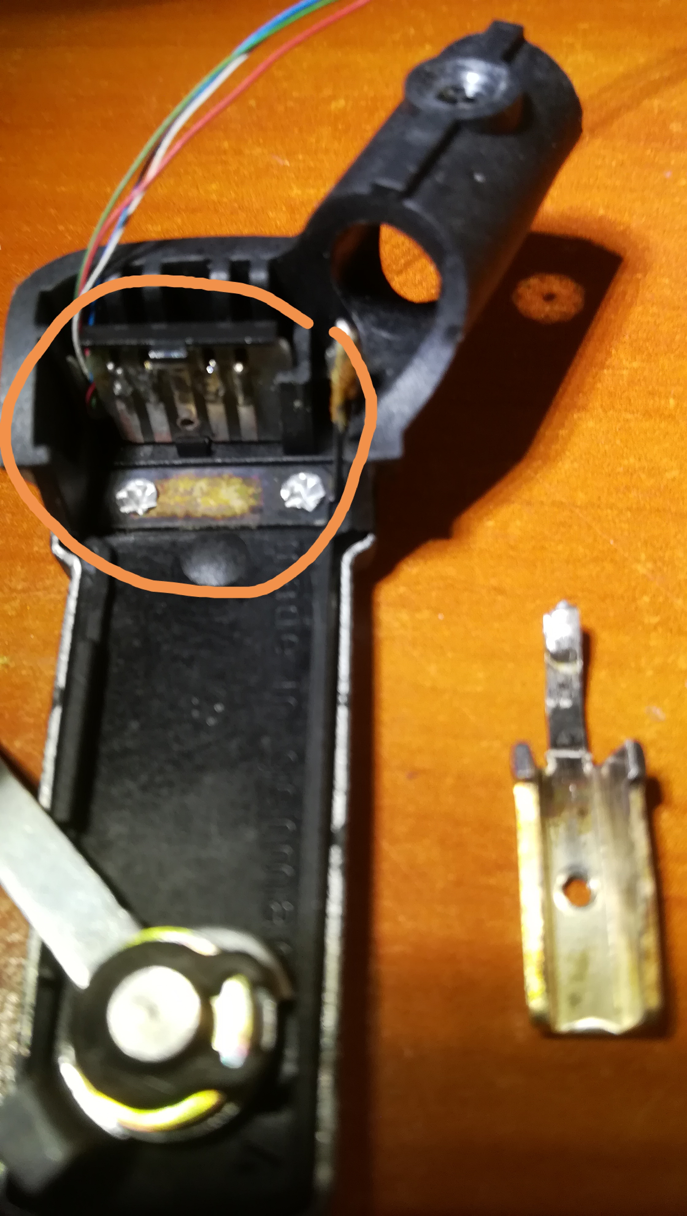

Sprawdź ten element.
To styki które łączą koszyk ze stykami ramienia.
Płytka lubi się przesunąć.

Nie powinna. Masz tam połamany kawałek mocowania w prawym górnym rogu. Trzeba pokombinować z jej unieruchomieniem

Ja nie mam takiego problemu.
Fotkę wysłałem poglądowo koledze Piachu1975 który zgłaszał brak sygnału w jednym kanale.
Zachowała mi się po wymianie przewodów w jakimś Dualu.

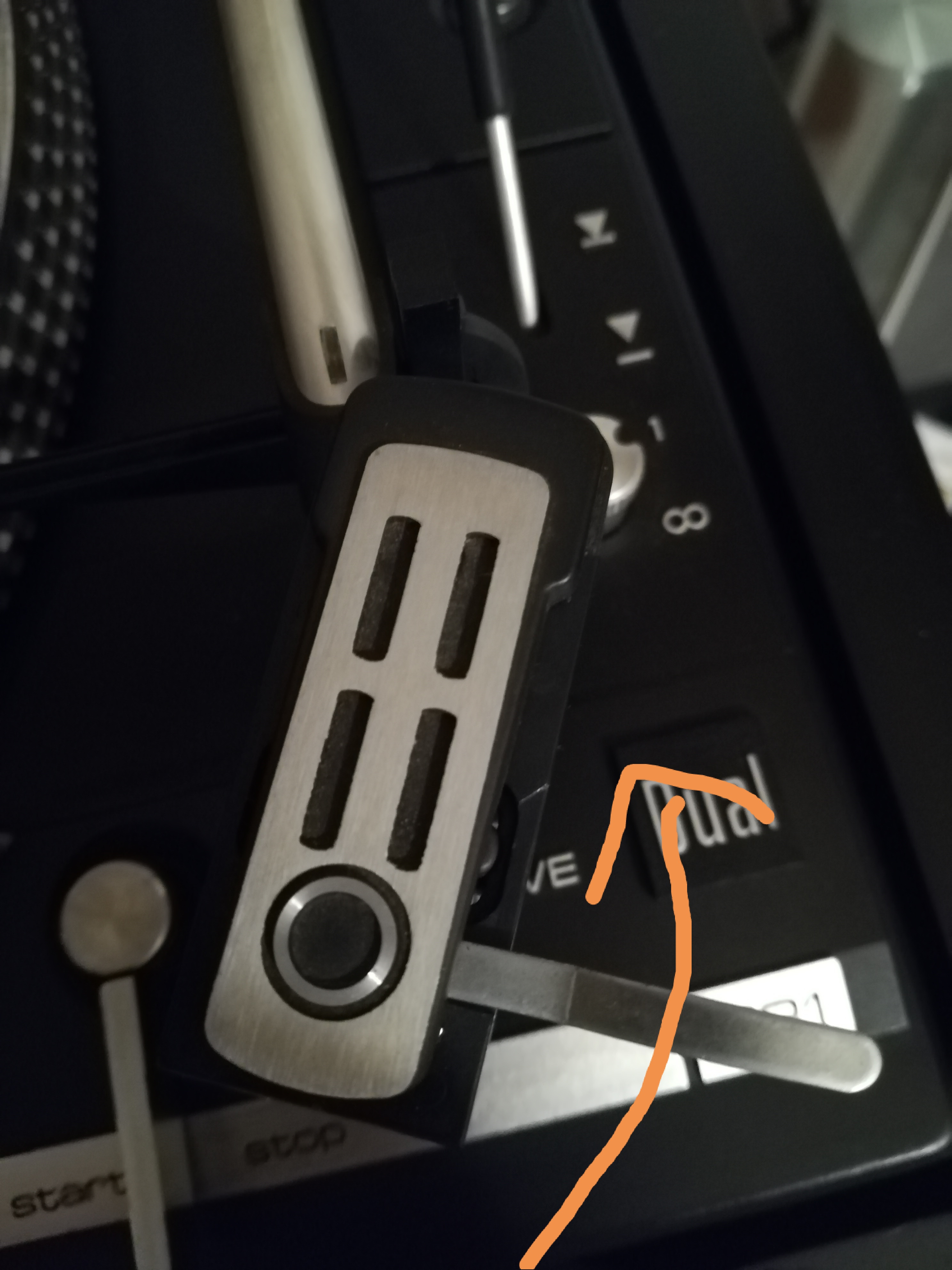

Jak zdjąć ten cholerny koszyk?
staran
Posty: 160
Rejestracja: 17 lis 2018, 15:46
Re: Dual 1218 - problem z graniem
Post autor: staran »
Metalowy uchwyt headshella przesuń w strone osi ramienia.
Jacek 1972t
Posty: 517
Lokalizacja: Świętochłowice
Post autor: Jacek 1972t »
Przesuwasz ten uchwyt od siebie.
Uważaj żeby koszyk nie spadł bo uszkodzisz igłę.

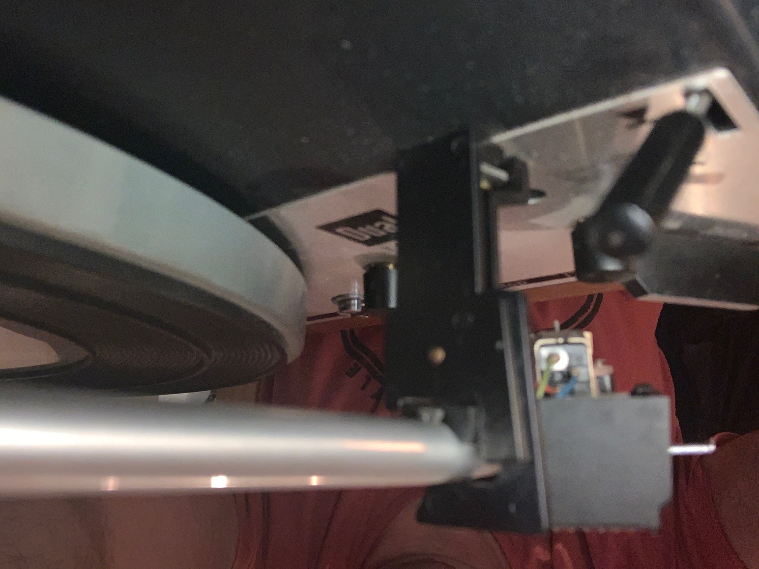

dziękuję, igłę mogę zdjąć przed zdjęciem koszyka, rozumiem że nie jest on przykręcony? Dopiero zaczynam przygodę z Retro więc wybaczcie głupie pytania.
Jaculek
Posty: 2398
Gramofon: Dual 704, 721
Post autor: Jaculek »
Piachu1975 pisze:
09 sty 2020, 13:12
W Dualach (tych prawdziwych) koszyk dzieli się na 2 części. Jedna jest przykręcona do ramienia, druga (tzw. półkoszyk) łączona jest z pierwszą za pomocą ww. wajchy. Wkładkę montuje się w pólkoszyku na zatrzask (dedykowane do Duali) lub standardowo za pomocą śrubek (wkładki z mocowaniem 1/2"). Trochę inaczej jest w przypadku ramion typu ULM ale Twoje takie nie jest.
Jeżeli po przekręceniu dźwigni półkoszyk z wkładką nie wypadnie to lekko dociśnij go w stronę ramienia.

Mam coś takiego
