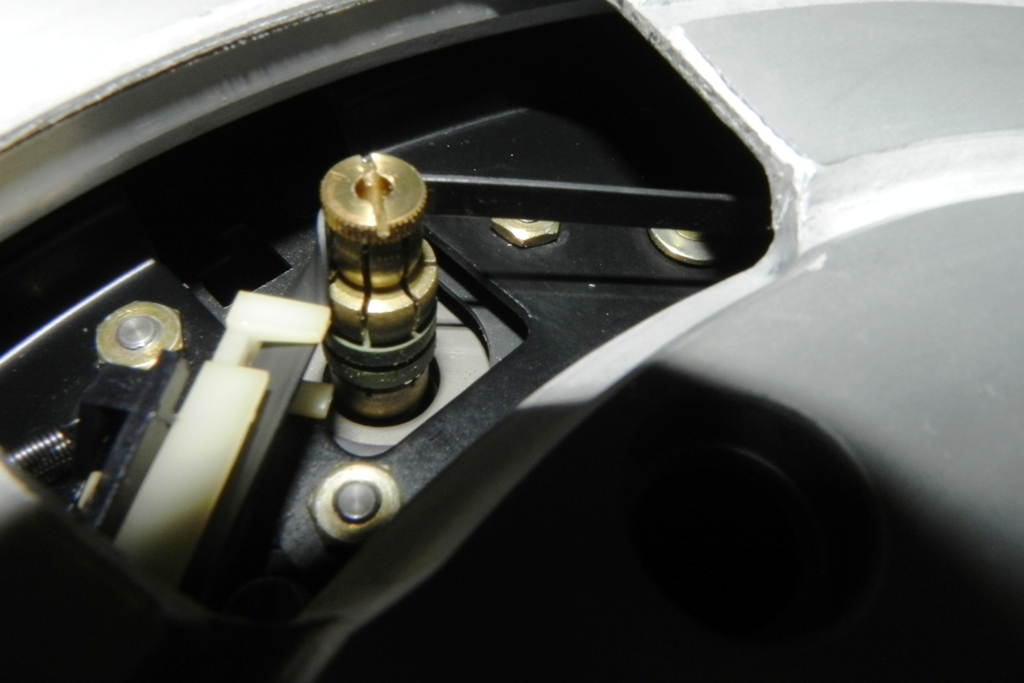

Witam serdecznie .
Może ktoś będzie wiedział co się dzieje z przechodzeniem na obroty z 33 na 45 .
Nie chce ściągać paska na większe obroty.
Dla lepszego obrazu przesyłam foto jak to wygląda.
Czy jest tam jakaś regulacja ?
Już kupiłem nowy pasek co prawda szer. 4mm ale nic to nie dało.
Byłbym wdzięczny za pomoc bo speców od tego typu sprzętów jak na lekarstwo.

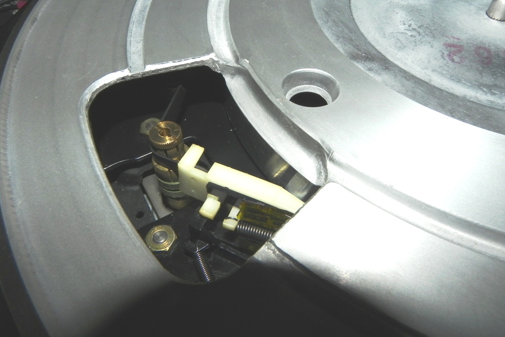

Raczej nie da się w ruchu tego nagrać bo trzeba by było talerz zdjąć a wtedy bez paska nic nie widać.
Po prostu ten biały mechanizm pracuje góra dół i przekłada pasek na wałku osi silnika zmieniając w ten sposób obroty talerza.

Ja wiem jak to powinno działać ale nie wiem dlaczego u Ciebie pasek nie przeskakuje

Też teko nie wiem dlatego pytam o jakieś naprowadzenia itd. Talerz się kręci mechanizm idzie w dół a pasek nie chce zejść niżej tylko trze skrzywiony. Dziwne nie ? Muszę to chyba rozebrać i przyjrzeć się temu lepiej.

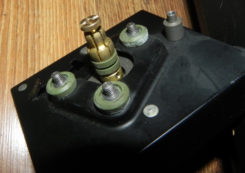

Witam po raz kolejny. Wyciągnąłem silnik z rolką napędową i kombinuję jak ją podnieś.
Dwie boczne śrubki kontrujące popuściłem i nie idzie w górę nie chcę tego robić siłowo.
Czy to ma iść do góry czy da się to podnieść .
Pierwszy raz to robię zazwyczaj do czynienia miałem z polskimi mechanizmami więc szukam porady.

Nie masz wyjścia, musisz użyć trochę siły. Pewnie się zapiekło - po 40 latach ma prawo.oko pisze: ↑06 maja 2019, 20:32Witam po raz kolejny. Wyciągnąłem silnik z rolką napędową i kombinuję jak ją podnieś.
Tylko absolutnie nie łap czasem kombinerkami za rolkę napędową...
