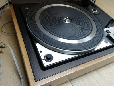

Udało mi się doprowadzić niedawno zakupiony gramofon do jako takiego stanu, ale mam kilka pytań i wątpliwości:
Otóż - obroty są za wolne, sprawdzałem na macie stroboskopowej oraz na słuch, odkręcenie pitch na max dodaje trochę prędkości, ale i tak jest za wolno. Łożyska silnika naoliwiłem, rozsypane podkładki dorobiłem, zmatowiłem wewnętrzny rant talerza, kółko wygotowałem, zmatowiłem delikatnie papierem ściernym, wymyłem izopropanolem, tak samo rolkę napędową. Łożysko talerza również naoliwiłem, ale brak w nim dwóch podkładek, na co przy rozbiórce nie zwróciłem uwagi. Dałem ok godziny czasu na dotarcie się, ale nie poskutkowało. Dzisiaj rozbiorę to wszystko jeszcze raz i sprawdzę krok po kroku. Mógłby mnie ktoś naprowadzić na co szczególnie zwracać uwagę?? Czy mechanizm pitch i jego ewentualne niewłaściwe nasmarowanie np. za dużo smaru może wpływać na obroty? I jeszcze taka uwaga być może ma to znaczenie - po zdjęciu talerza i uruchomieniu gramofonu, kółko napiera na rolkę i się ładnie kręci, ale po ustawieniu pitch na max. zaczyna hałasować, dźwięk podobny do tarcia kamienia o kamień. Rolki nie jestem w stanie zatrzymać palcami, kółko tak, poza tym kółko bardzo łatwo można odciągnąć od rolki - opór jest ledwo wyczuwalny. Wydaje mi się, że gdyby kółko ściśle przylegało do rolki to również ciężko byłoby je zatrzymać palcami?? Można jakoś wyregulować nacisk kółka na rolkę?
Druga rzecz - ramię przy starcie "próbuje" wyjechać całkiem na zewnątrz, podnosi się, ustawia się nad prawą ścianką stopki po czym, jedzie nad płytę i opada, w moim egzemplarzu brakuje wajchy od zablokowania ramienia, gdyby była to ramię uderzałoby właśnie o tę blokadę. Po powrocie podobna sytuacja ramię nie trafia w stopkę tylko "parkuje" na prawej ściance stopki. Ramienia nie demontowałem, rozmontowałem tylko czarną "łyżkę" celem nasmarowania i zamontowania pimpla. Generalnie automat działa, start jak i powrót ramienia, ale wydaje mi się, że zachowanie ramienia nie jest ok. Ramię oczywiście jest zbalansowane, gramofon wypoziomowany, nacisk oraz as ustawione na 1,5.

Tych metalowych? No skoro czegoś brakuje w stosunku do stanu oryginalnego to oczywiście, że może to wpływać na obroty. Na nic wtedy inne zabiegi, które zostały przez Ciebie opisane i wykonane
Jeśli wszystko zostało zrobione zgodnie ze sztuką to oczywiście nie. W Twoim przypadku, po opisie widzę, że nie. W skrajnych przypadkach może wpływać ogólnie na działanie tego elementu i wtedy pośrednio na obroty.
Bez znaczenia.
Uwierz mi dość łatwo to zrobić
Nie. Podobnie łatwo.
