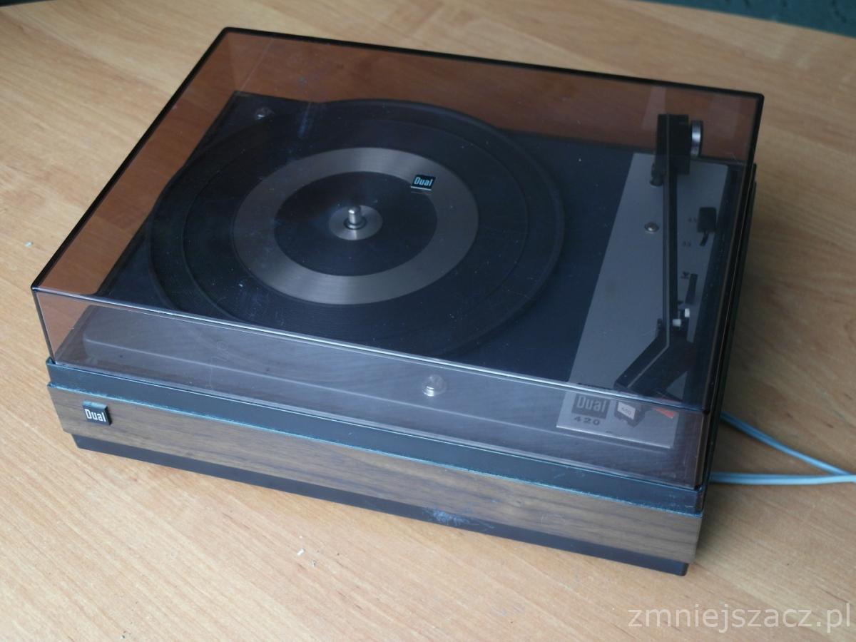

A ja dziś trafiłem na mały gramofon Dual 420. Nie mogłem się powstrzymać, za 40zł. Bardzo ładnie utrzymany, pływające zawieszenie, nie mogę na razie sprawdzić czy wkładka z igłą działa bo kabel DIN, nie mam przejściówki, poza tym wydaję się ze sprawny.

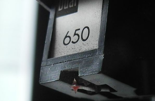

Dziwnie wygląda igła, jakby podwójna, na górze i na dole. Jak tu jest z ewentualną wymianą igły?

Wkładka Dual CDS 650.
retros pisze:
11 lut 2018, 15:03
Tak, tzw. obustronna/obrotowa. Typowe rozwiązanie przy dawnych piezoelektrykach. Były różne kombinacje, ale najpopularniejsza polegała na tym że jedna strona była do płyt stereo, a druga do przedwojennych płyt mono (z szerszym rowkiem).

A teraz z tego zdjęcia widać do jakich płyt ustawiona jest Igła? Żeby zmienić na tę na górze trzeba wyjąć wkładkę i same to ramię z igłą przekręcić?

Nie, po tym zdjęciu nie poznaję.
Odpowiednie oznaczenie powinno wystawać z boku wkładki, zarazem jest to wajcha do przekręcania jej na drugą stronę ;)
http://dual.pytalhost.eu/systeme/cds650.jpg

Tak, trafiłem już właśnie na te Twoje linki z opisem tej wkładki i wajchę już przestawiałem ;) To w sumie nie głupi pomysł jak ktoś ma szelaki i słucha ich na zmianę z winylami.

I ma rację. Napisał o różnych kombinacjach i najpopularniejszej opcji. Wcześniej pisał, żeby sprawdzić oznaczenie igły bo nie rozpoznaje ze zdjęcia.
Tam siedzi prawdopodobnie igła obrotowa DN6 i obie igły są do płyt mikrorowkowych. Taka była tam wsadzana w fabryce w każdym razie. Nie wiem czemu nie możesz podać jakie to faktycznie oznaczenie jest. Było by wszystko jasne. Nie może siedzieć tam wersja obrotowa z szelakiem (DN 63 lub DN 67) bo ten gramofon najzwyczajniej w świecie nie obsługuje prędkości 78 rpm :) To znaczy może siedzieć bo ktoś taką wsadził we własnym zakresie a nie miał innej pod ręką, ale i tak 78 rpm gramofon nie obsłuży ;)

Tam jest oznaczenie DN 6.
