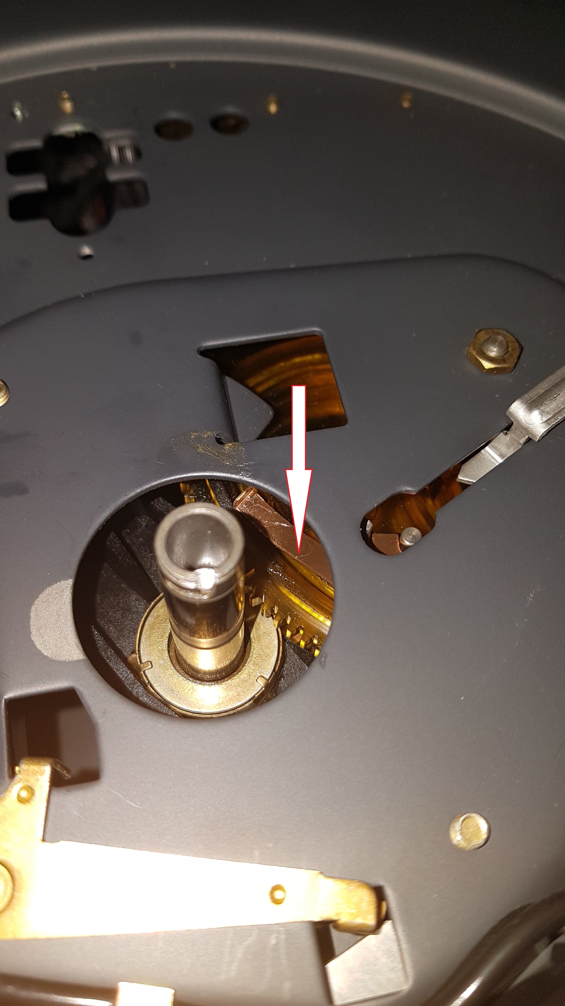

Ten dual działał jak by był dopiero co kupiony. Wymieniłem w nim tylko pimpel bo ze starości sie rozpadł, trzeba będzie do niego zajrzeć i ogarnąć co trzeba. Starość nie radość , choć wygląda na super zadbanego. Tak przełącza się bez żadnego oporu. Za kilka minut rozkręcę go i pstryknę kilka zdjęć. kilka zdjęć . Może ktoś coś wychwyci.
sobek4
Posty: 99
Rejestracja: 24 lut 2014, 08:53
Gramofon: Dual 1228
Lokalizacja: Piła
Re: Dual 1228 coś zachrobotało.
Post autor: sobek4 »
A więc przyczyna dziwnych chrobotań zlokalizowana. Okazało się że blaszka na zdjęciu się podgięła i haczyła o rowki na talerzu. Teraz zostaje kwestia powolnych obrotów , co za tym idzie ledwo obraca talerz podczas startu, lecz gdy ramie opada coś w środku pstryka i obroty działają normalnie. zdaje mi się że koło gumowe słabo dotyka trzpienia od napędu silnika.

sobek4 pisze:
18 sty 2018, 09:24
Pamiętaj tylko, że sama z siebie się nie podgięła. Skończyła się 1 strona płyty. Szyna, która odpowiada za autostop i idzie razem z ramieniem wyzwoliła tą dźwignię, która przy pomocy talerza i wyzwoleniu mechaniki "powrotnej" po jednym pełnym obrocie cofa się do neutralnej pozycji i "nie przeszkadza" w odtwarzaniu. U Ciebie to zawiodło. Dźwignia została w swojej nienaturalnej pozycji.

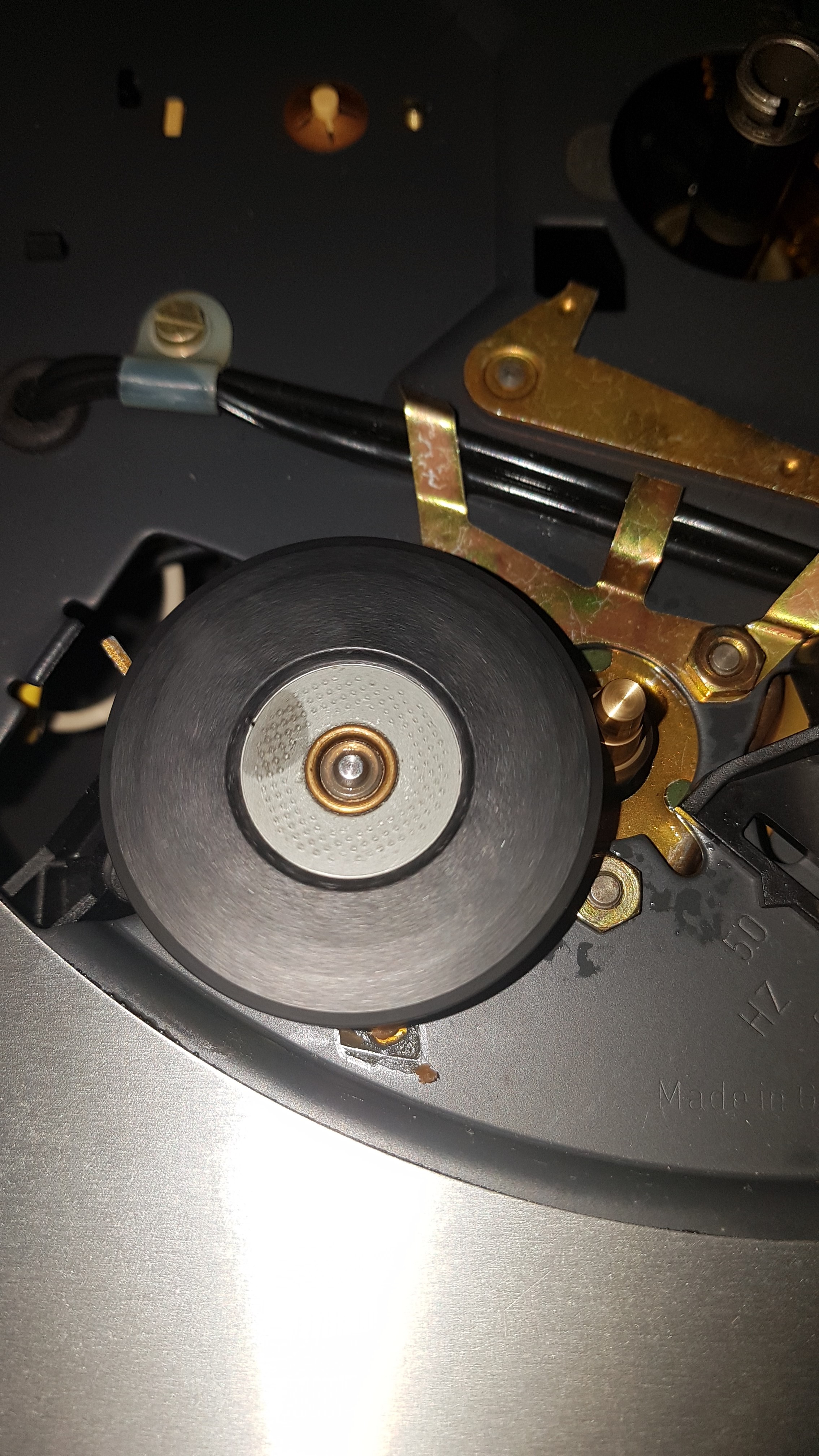

sobek4 pisze:
18 sty 2018, 09:24
Często to może być przyczyna ale nie w Twoim przypadku akurat. Zresztą wynika to z Twojego opisu. Czy kółko idlera bez oporu możesz odciągnąć od rolki napędowej silnika? Chodzi luźno? Obstawiam jednak nadal jak w poprzednim wpisie, koło sterujące.

Tak chodzi luźno , powiedział bym nawet że ledwo dociska rolkę napędową. Jest też duże prawdopodobieństwo że mój syn popchnął na siłę ramie i mogło tą blaszkę podgiąc, nie wiem tylko kiedy i jak , bo powiedział że zrobił problem z gramofonem. Niestety 6 -cio latka interesuje wszystko.
Ostatnio zmieniony 18 sty 2018, 10:18 przez sobek4, łącznie zmieniany 1 raz.
olsza84
Posty: 3304
Gramofon: Dual Fever
Post autor: olsza84 »
sobek4 pisze:
18 sty 2018, 10:15
tak chodzi luźno , powiedział bym nawet że ledwo dociska rolkę napędową.
Czyli wszystko jest w porządku. Szukaj przyczyny w kole sterującym. A w zasadzie przyczyna jest znana: stary smar. Trzeba wyczyścić i przesmarować na nowo.

No i wszystko jasne. Miałem się za to zabrać już jakiś czas temu ale zawsze brak czasu. Teraz tylko dobrać muszę jakiś odpowiedni smar i będzie trzeba działać . Bo szkoda żeby się tak męczył.
sobek4
Posty: 99
Gramofon: Dual 1228
Lokalizacja: Piła
A wiec dzięki olszy84 i naprowadzeniu na możliwy problem udało się i wszystko działa jak należy. Wielkie dzięki za pomoc w kolejnym zadaniu. czas na Black Sabbath... :twisted: :twisted: :twisted: :twisted:
