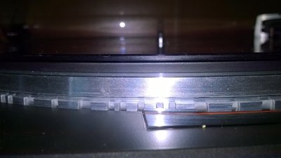

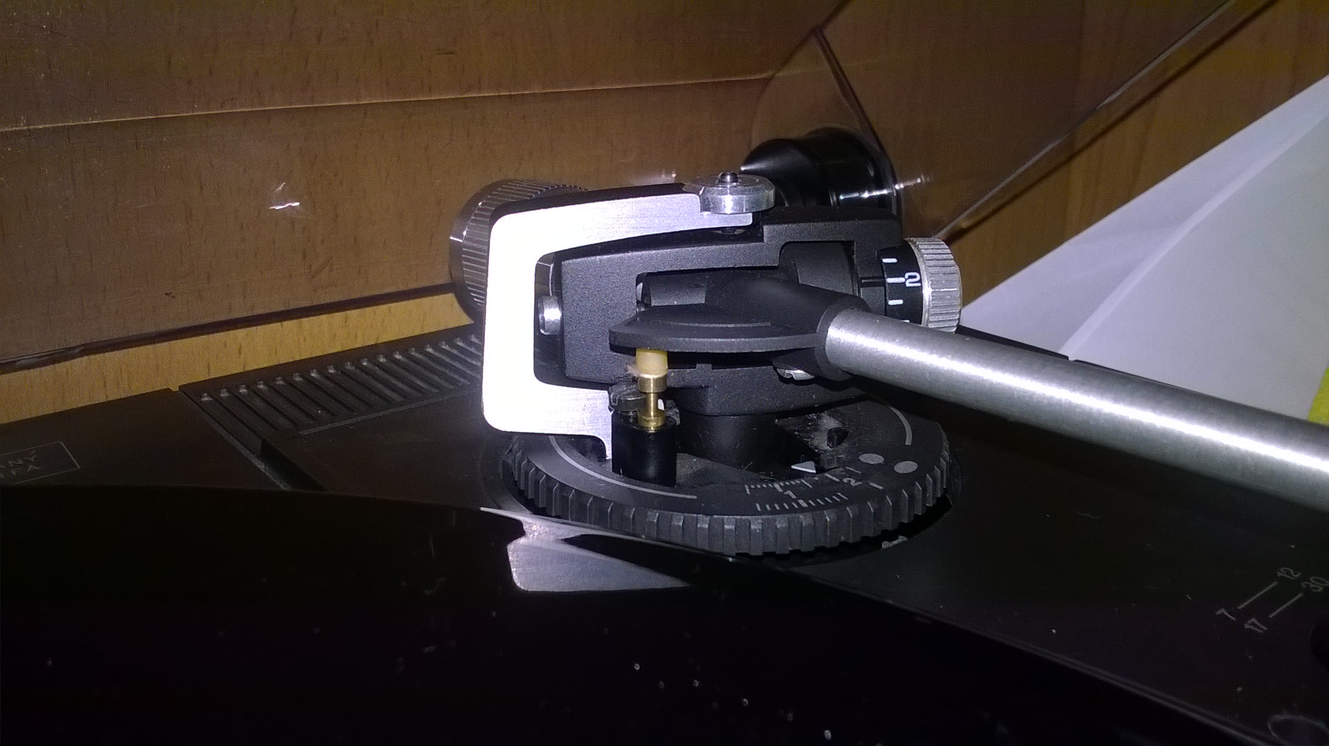

Winda opada powoli, porównywałem działanie windy z filmikami na youtube i w moim działa podobnie, czasami wolniej niż na filmikach. Na razie rozwiązałem problem metodą "chałupniczą" - przeciągnąłem nitkę pod plastikową częścią windy żeby ją trochę podnieść (zdjęcie). Co ciekawe regulacja windy działa ale tylko do pewnej wysokości, później przestaje działać na regulację przy podnoszeniu przez przyciski CUE, ale działa na automatykę.
Stąd powstaje pytanie czy czasem nie mam po prostu maty nie od tego modelu gramofonu i nie jest ona za gruba? Niestety złamałem igłę :( i czekam na nową a chciałem sprawdzić czy headshell z wkładką jest położony równolegle do płyty (VTA?). Jeżeli nie jest, to wskazywałoby na matę bo ten sprzęt nie ma regulacji wysokości ramienia.
Oczywiście jeśli moje rozumowanie jest dobre.

raven17a pisze: Stąd powstaje pytanie czy czasem nie mam po prostu maty nie od tego modelu gramofonu i nie jest ona za gruba?
A wygląda inaczej niż na zdjęciach czy filmikach przedstawiających ten sam model?
Bo jeśli nie... no to pewnie masz oryginalną :)
raven17a pisze: Jeżeli nie jest, to wskazywałoby na matę bo ten sprzęt nie ma regulacji wysokości ramienia.
Dość odważny wniosek.
Masz fabryczną wkładkę (Ortofon?) czy inną?

Dlatego lubię stare modele z osobną regulacją wysokości dla automatyki i obsługi ręcznej ;) A jaką masz wysokość od płyty do igły? Dual dla tego modelu wskazuje na 5 mm.

Mata jest taka sama jak na zdjęciach w manualu, na początku myślałem że jest inna bo... miałem ją do góry nogami:). Wkładkę mam AT95E. Zmieniłem po zakupie. Ortofona też mam.
Na razie nie mam igły ale cała wkładka teraz po mojej przeróbce jest jakieś 7 mm nad płytą.
Przesmaruje jakoś ten plastik na windzie który podnosi ramie żeby się nie ścierał.

raven17a pisze: Wkładkę mam AT95E. Zmieniłem po zakupie.
No to nie oczekuj że VTA będzie idealnie zgrane skoro używasz innej wkładki niż fabryczna.
Zresztą, i tak i tak nie musi być :)
