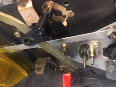

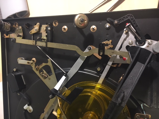

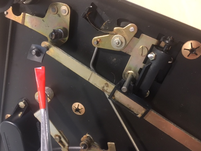

problem moim zdaniem leży w tej metalowej długiej płytce i jej pozycjonowaniu
już widzę, że będzie problem z "pimplem" czy czymś takim, wgryzę się w temat i będę pytał
tu pewnie będzie najgorzej, są 3 potencjalne piny na nałożenie pimpla? no i czy dźwignia wysyokości ramienia tak ma być?
koniec długiej płytki jest przytrzywany na trzepieniu badziewną gumką. nie wiem też czy dobre jest mocowanie opuszczania/podnoszenia igły

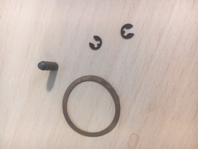

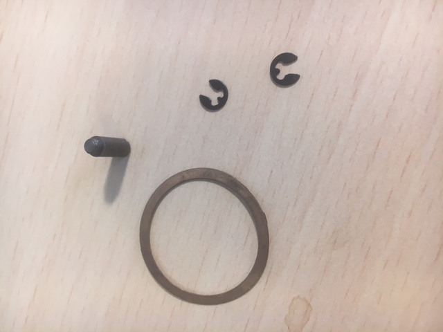

dodatkowe informacje: nie ma sprężyn na tych 3 pinach, w obudowie znalazłem czarną nakrętkę niepełną jak symbol Euro do zaciśnięcia gdzieś. I jeszcze pytanie jaki smar mogę kupić by wspomóc mechanizmy bo źle to wygląda?
i niestety w kartonie znalazłem jeszcze to co widać na zdjęciu
czy to metalowe kółko mam gdzieś wpasować w talerz?

Długa dźwignia wygląda w porządku. Tą gumę na końcu zdejmij i zabezpiecz pasującym c-clipsem, który znalazłeś (euro jak go nazwałeś ;) )
Pimpla musisz założyć nowego, gdyż nie ma po nim śladu. Możesz kupić gotowca lub zrobić samemu - było na forum już na ten temat.

dzięki za wskazówki. co do objawów to chodzi mi o smród - tylko za pierwszym i drugim razem zadymiło, jak otwarłem tę plastikową puszkę i zacząłem te kondensatory oglądać to się wystraszyły i już nie dymią i nie śmierdzą ;) widać też że były wymieniane, ale i tak dam nowe. pimpla zrobię, natomiast nie wiem na którym z tych 3 pinów go umieścić pod ruchomym plastikiem, ale rozkręcę mojego 721 i tam obejrzę, może będzie podobnie.

Nie ma co sprawdzać w 721. To jest ten skrajny od lewej strony na zdjęciu. Złota podstawa i srebrny pin. Na niego nakładasz pimpla.

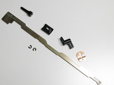

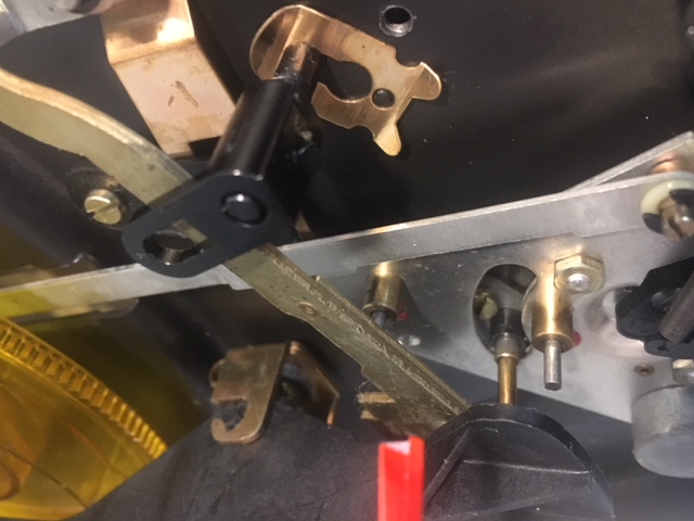

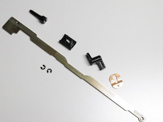

walkę z pimplem zostawiam na później, bo znalazłem główny problem. na drugiej fotce od początku wątku widać obrotowy plastikowy czarny element - on jest wkręcony odwrotnie - brakuje w nim kawałka plastiku, który trzyma ten metalowy długi śledź. wkręciwszy to odpowiednio nie ma uchwytu na śledzia, dlatego on po prostu sobie lata w środku. załączam zdjęcia elementu (nr 241), który muszę kupić lub naprawić-proszę o info jak duży jest ten otwór na metalowego śledzia - czy ma tam dużo luzu czy tylko na suwanie dzięki smarowi?

Faktycznie. Stąd problemy z mechaniką. I pewnie niemożność ustawienia wysokości ramienia. Dodatkowo widzę, że obok brakuje bolca. Widać ślady na gwintowanym otworze. To może być ten element ze zdjęcia, który znalazłeś a nie mogłeś nigdzie przyporządkować. Plus kolejny c-klips do tego. Sam otwór na szynę (śledzia) nie ma żadnych luzów. Oczywiście musi płynnie prowadzić szynę. Bez tarcia upośledzającego pracę mechanizmu.

bardzo dziękuję za wsparcie olsza84. oczywiście wkręciłem ten bolec oraz nałożyłem c-klips i próbowałem utrzymać śledzia za pomocą drutu i wygląda to obiecująco, póki co szukam tej części ale jak będę miał chwilę to jeszcze pokombinuję.

Najbardziej optymalne rozwiązanie to oczywiście poszukanie sprawnej części z innego modelu. Tyle, że może nie być to wcale łatwe. Chociaż nie trzeba się ograniczać tylko do modelu 522 bo część ta występowała w kilku modelach. W innym przypadku spróbowałbym wyciąć kawałek plastiku i lutownicą z płaskim grotem do wypalania/grawerowania w drewnie wypaliłbym szczelinę. Potem trochę pilnikiem bym to obrobił i ostatecznie przykleił.
