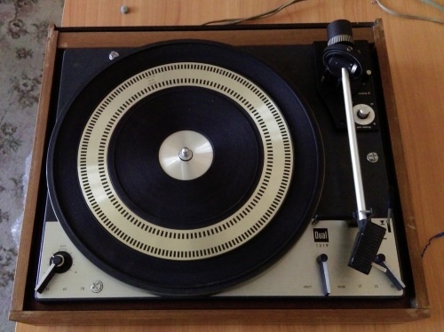

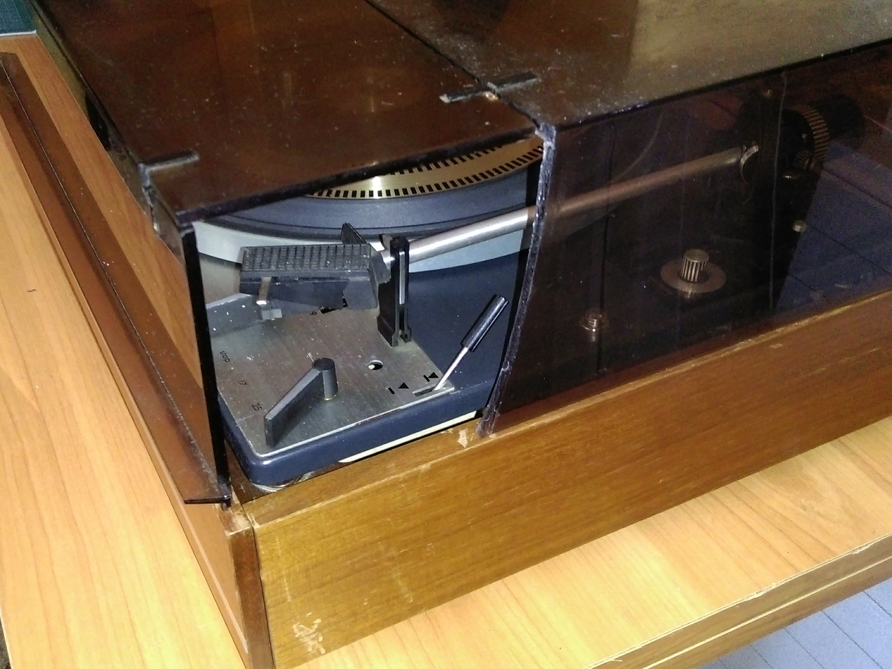

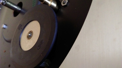

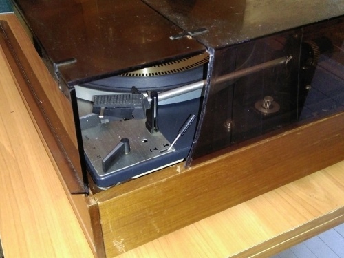

Cześć,
chciałem się pochwalić nowym Dualem 1219, mam nadzieję, że dobrze zrobiłem kupując go :)
Stan jak widać nie jest idealny, ale chyba nie ma tragedii, ogólnie gramofon się włącza, wszystkie dźwignie i przełączniki działają, ale nie zawsze chce ramie wystartować (czasami od razu silnik się wyłącza, a czasami normalnie wędruje nad płytę, ale opada 1cm przed nią), ale myślę, że mechanika jest do ogarnięcia. Z tego co wiem gramofon nigdy nie był robiony i ostatnio leżał nieużywany.

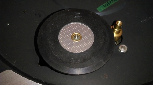

Kółko napędowe wygląda dobrze jak na moje oko, ale poniżej wrzucam jego zdjęcia.

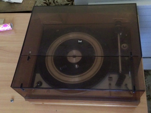

Na pewno będę musiał zając się fornirem, bo ma kilka mankamentów, no i będę musiał poszukać nowej pokrywy, chociaż te dwa małe panele są w niezłym stanie, myślę, że po polerce będą jak nowe, więc może uda się kupić niekompletną pokrywę w dobrym stanie.
Cieszy mnie bardzo fakt, że jest kompletny i z otwieranym przednim panelem, bo na tym mi zależało, dostałem do niego dwie wkładki, nie mam pojęcia czy są one dobre czy nie, więc będę wdzięczny za opinie. Jedna wkładka (m95) nie ma igły i z tyłu 'dziwnie' wygląda, więc nie wiem czy ona się w ogóle nadaje.
A i gdzieś jest napisany rok produkcji? Bo patrzyłem na różnych naklejkach i nie znalazłem.
A tu kilka zdjęć :D

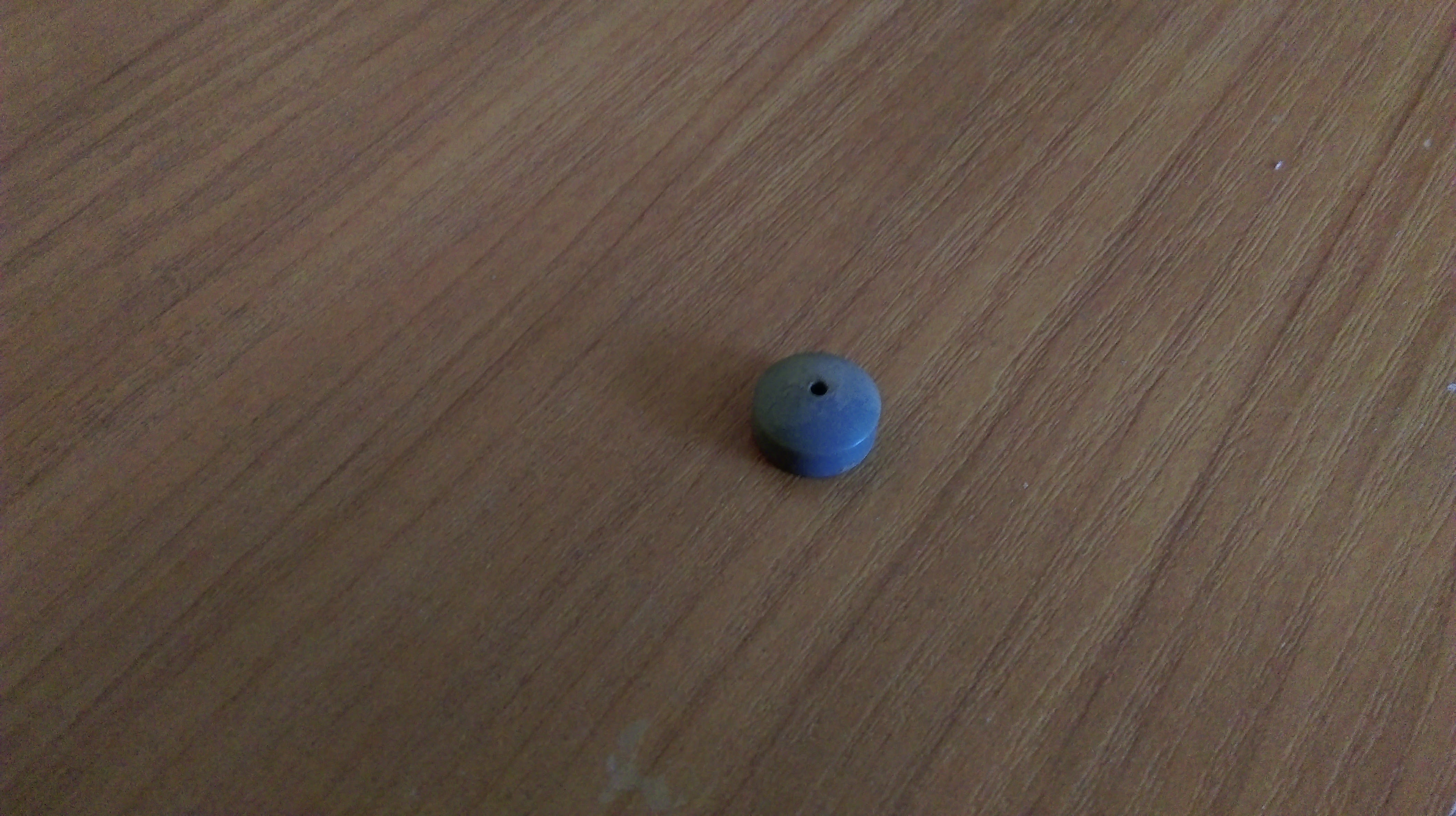

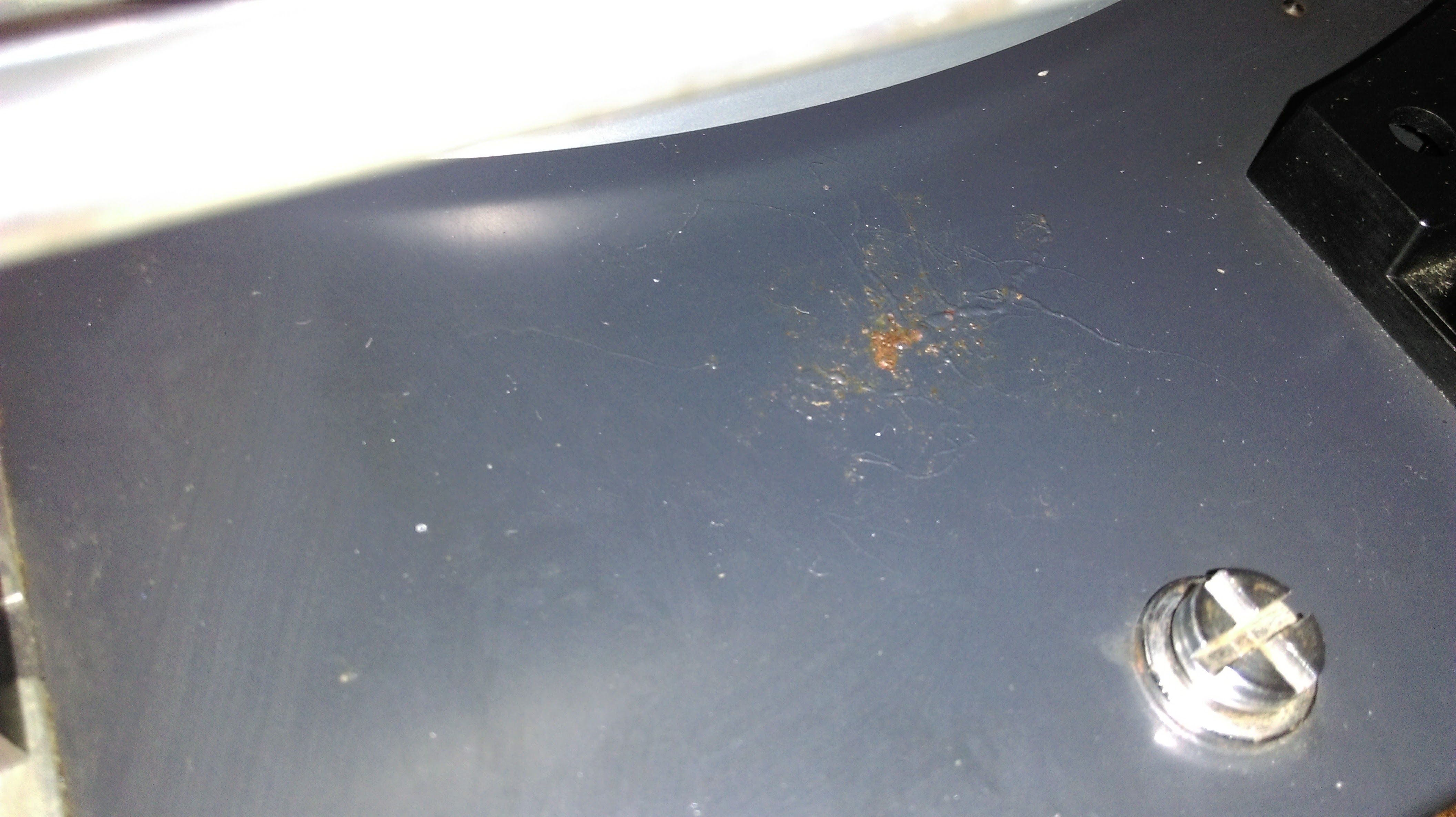

A i coś takiego było w tym otwieranym panelu, wiecie co to jest jest? Średnica około 1cm.

Gratulacje :) To teraz trochę roboty przed Tobą. Będę kibicował ;)
No co ty fornir bardzo ładny. Bywają w dużo gorszym stanie. Nad pokrywą to bym się zastanowił czy jest sens ją w ogóle reanimować.

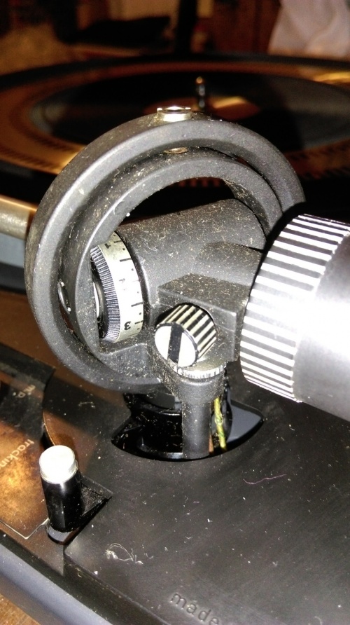

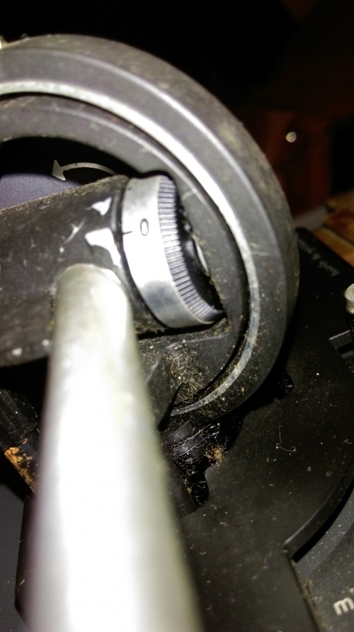

To co bardziej mnie niepokoi to łożysko. Nie masz luzów na łożysku horyzontalnym?

olsza84 pisze: Nad pokrywą to bym się zastanowił czy jest sens ją w ogóle reanimować.
Najlepiej byłoby kupić gdzieś całą w ładnym stanie, ale jakby się trafiła bez tych dwóch przednich paneli to też dobrze, bo te moje panele są w dobrym stanie, akurat sama główna część pokrywy jest kiepska.
olsza84 pisze: To co bardziej mnie niepokoi to łożysko. Nie masz luzów na łożysku horyzontalnym?
Mógłbyś sprecyzować, które to łożysko? Bo nie bardzo wiem które masz na myśli.

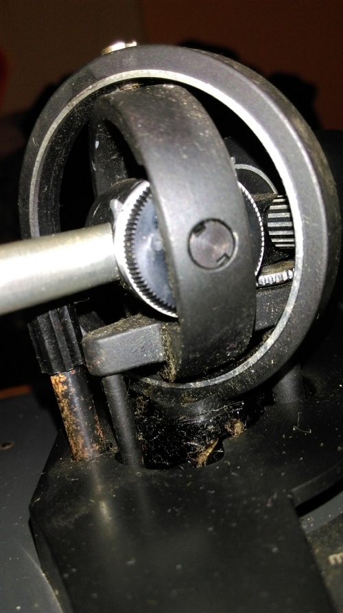

sender13 pisze: Mógłbyś sprecyzować, które to łożysko? Bo nie bardzo wiem które masz na myśli.
Łożysko ramienia - horyzontalne czyli te górne. Wrzuć lepsze zdjęcie w znacznym przybliżeniu. Chociaż boczne też warto sprawdzić.

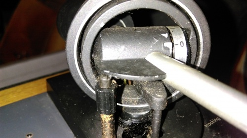

Przy mocowaniu ramienia, na łożyskach zamontowanych w pionie nie ma w ogóle luzu, a na tych w poziomie jest minimalny albo w ogóle, ciężko wyczuć, a tu masz fotki niżej:

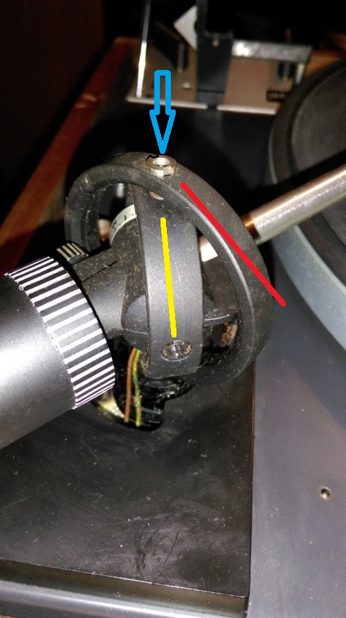

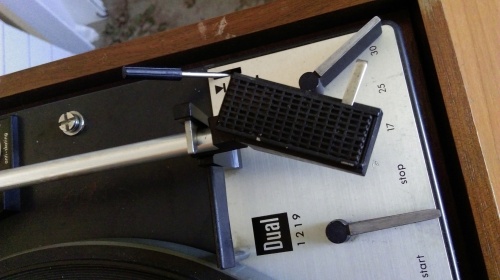

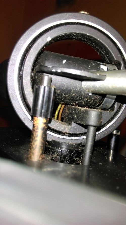

Dalej nie do końca widzę to co chciałem zobaczyć ;) Wrzucam zdjęcie. Niebieska strzałka to miejsce, które chcę zobaczyć.
W tej pozycji co masz na zdjęciu złap jedną ręką część zaznaczoną na czerwono a drugą ręką tą część żółtą i poruszaj w przeciwne strony. Czujesz przesuw/luz?
Druga opcja: przy wykręconych śrubach transportowych (chassis zablokowane) złap ręką ramię w okolicach headschela, lekko unieś i poruszaj ramieniem do siebie i w tył. Jak masz luzy to raczej będziesz czuł, że ramię "lata".

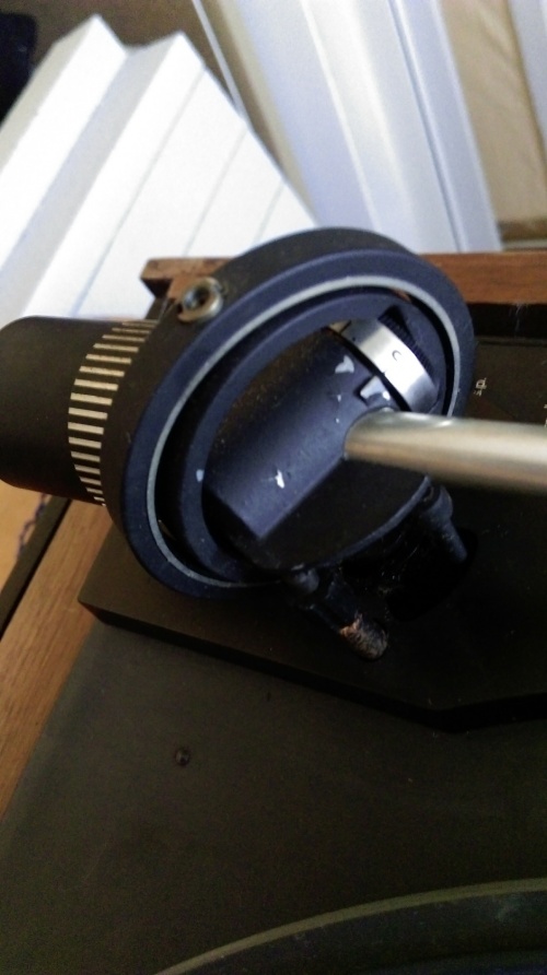

Zdjęcie o które prosiłeś:
I tak jest delikatny luz, dla mnie delikatny, tzn. jakaś dziesiątą część rusza się gdy złapie 'żółtą' i 'czerwoną' część, a w drugiej opcji gdy zblokuje chassis też delikatny luz jest wyczuwalny tylko nie wiem czy to jest naprawdę delikatny czy tylko mi się tak wydaje.

Dobra zdjęcie rozwiało moje wątpliwości. Wszystko jest ok ;)
Pamiętaj na przyszłość, że masz łożyskowanie w 4 miejscach. 2 nie ruszasz: dolne (i tak nie ma bezpośredniego dostępu) i przy skali nacisku.
Minimalny luz powinien być. Ale to pojęcie relatywne jak nie masz doświadczenia ;)

1. Na początek może głupie, ale czy na tej metalowej tarczy stroboskopowej trzeba mieć specjalną lampę, żeby coś zobaczyć? Bo w tej chwili jakiej prędkości nie ustawie i jak nie będę regulował obrotów to cały czas nie widzę pojedynczych kreseczek, a próbowałem też świecić telefonem i patrzeć przy sztucznym świetle i przy dziennym.

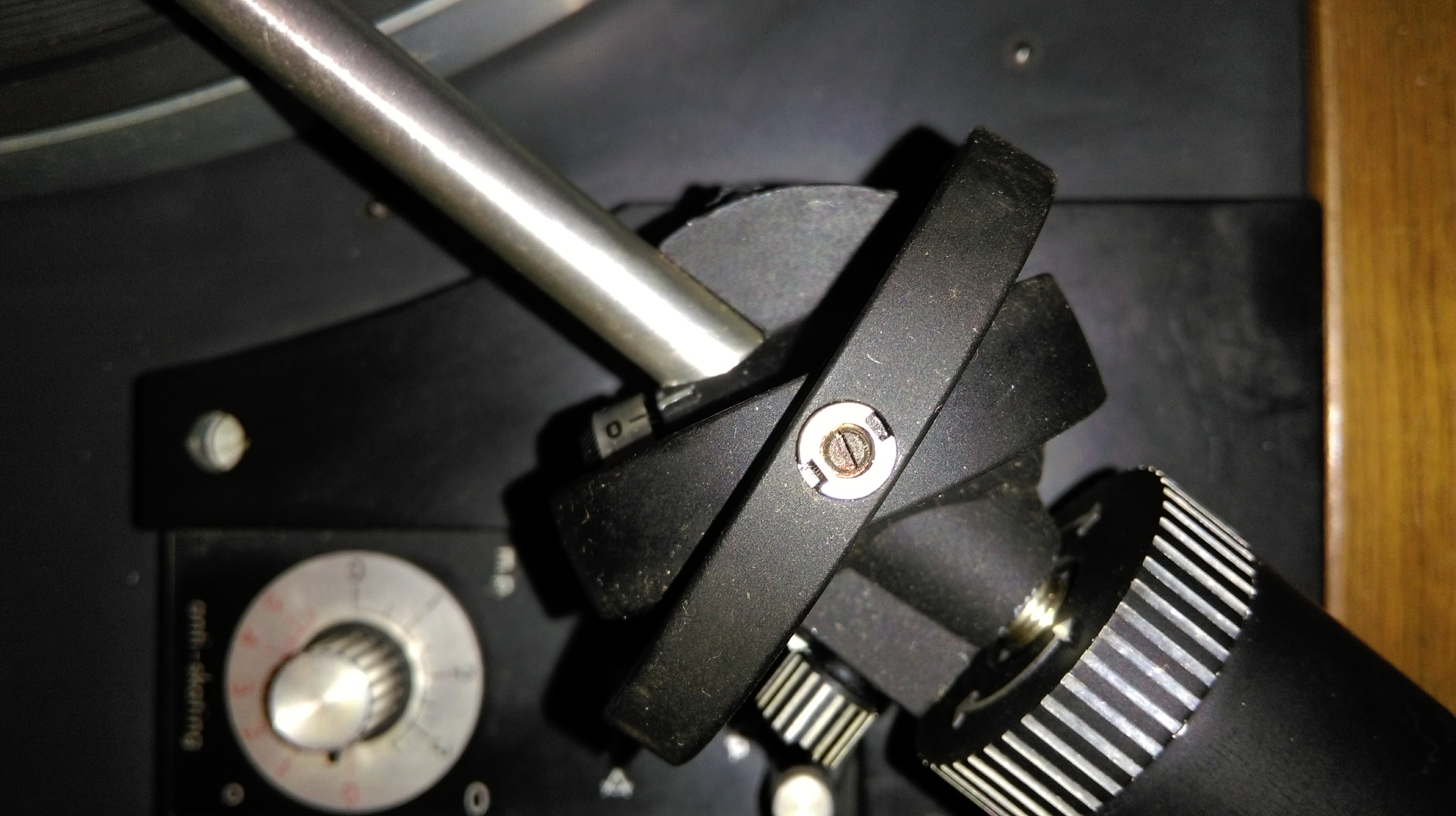

2. Następnie tak jak widać na wcześniejszych zdjęciach farba trochę się łuszczy przy mocowaniu ramienia i co myślisz, żeby spróbować to odmalować? Bardzo ciężko jest rozebrać to miejsce na części pierwsze?

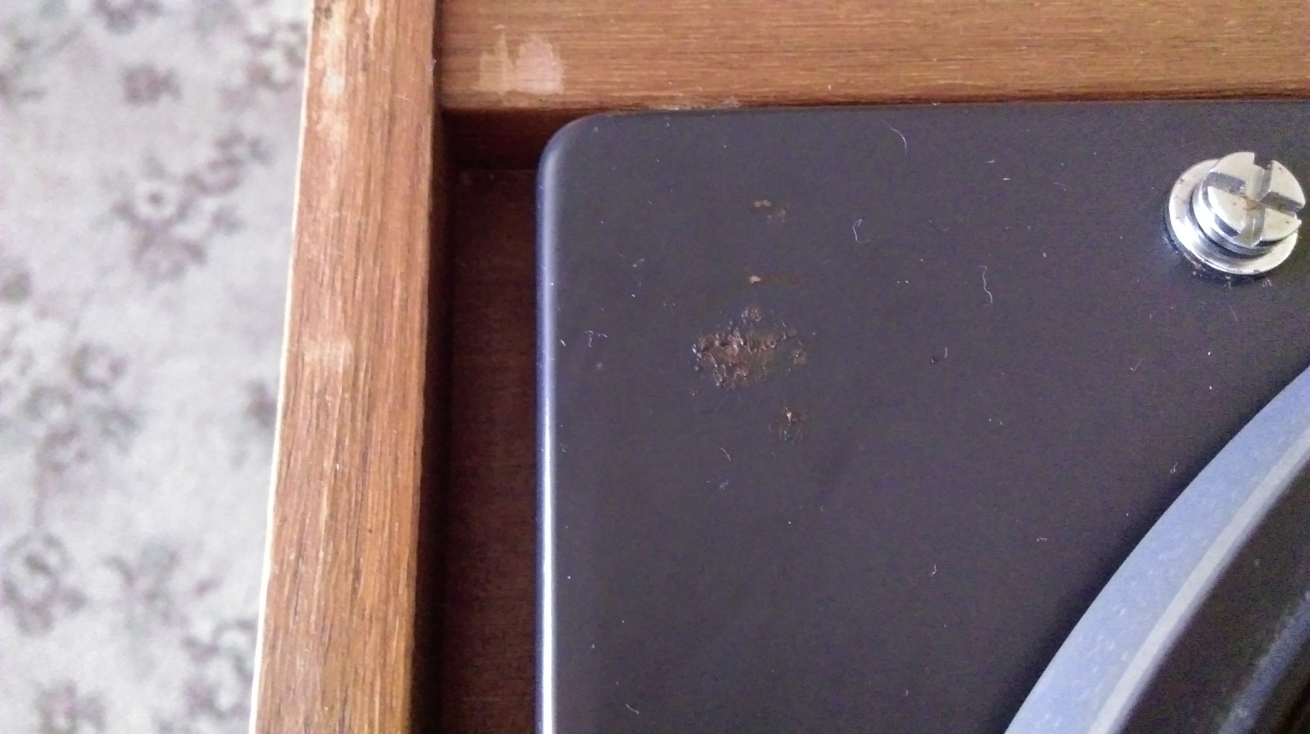

3. Czy używałeś jakiś środków do regeneracji forniru, żeby zatuszować takie uszkodzenia (te bielsze plamy)? Jest ich trochę na całym fornirze, ale poza tym prezentuje się naprawdę super.

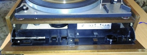

4. I tu w sumie najważniejszy problem, czy wziąć się za odmalowanie całości podstawy metalowej, zaklejając części aluminiowe czy polować na dawce z taką w stanie idealnym? Bo u mnie jest niestety kilka ognisk korozji, o których sprzedawca nie poinformował, a na zdjęciach nie było widać... Ogólnie planuje go zrobić, żeby wyglądał jak najlepiej, a nie wiem czy jest w ogóle realne dostać podstawę w stanie idealnym.

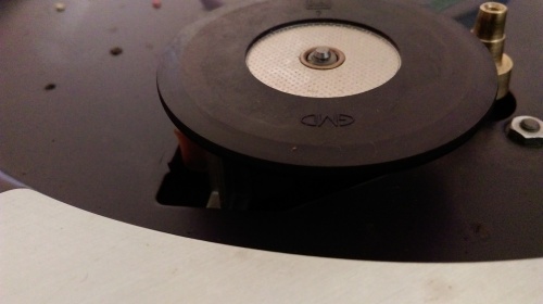

5. Do polerowania aluminiowego panelu i rantu talerza polecasz normalną pastę do aluminium czy ścieralne do lakieru bądź do usuwania rys? Bo boję się, żeby nie pościerać napisów, a w twoim wątku (Dual 1218) widziałem, że czymś to czyściłeś. U mnie teraz są delikatne przebarwienia ze starości, ale ogólnie stan oceniam na dobry.

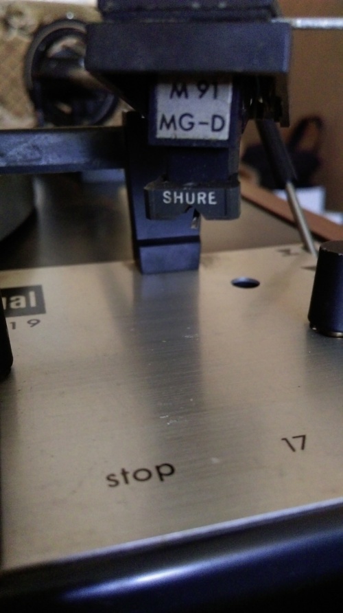

A i jeszcze wiesz coś na temat tych wkładek m91 i m95? Z góry dzięki za odpowiedź.

1. trzeba poswiecić zwykłą żarówką z sieci 50 hz
2. mozna spróbować ( trzeba by bylo zdemontowac ramie)
3. fornir jest dosć gruby( trzeba zeszlifowac do jednolitego koloru i nawoskować na nowo lub polakierowac )
4. zdemontować co sie da i reszte obkleić i pomalować
5.nie wiem czy taki sam talerz jak w 1218 czy jak w 1225 ,jezeli ten pierwszy to zwykła pasta polerska( zrób zdjecie od spodu talerza) ,panel z aluminium spróbuj przemyc benzyna ekstrakcyną lub mozna poszorowac zwykła pastą do zębów i starą szczoteczka )
Wkladki shure m-91 i m-95 bardzo fajne :)

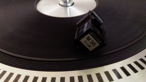

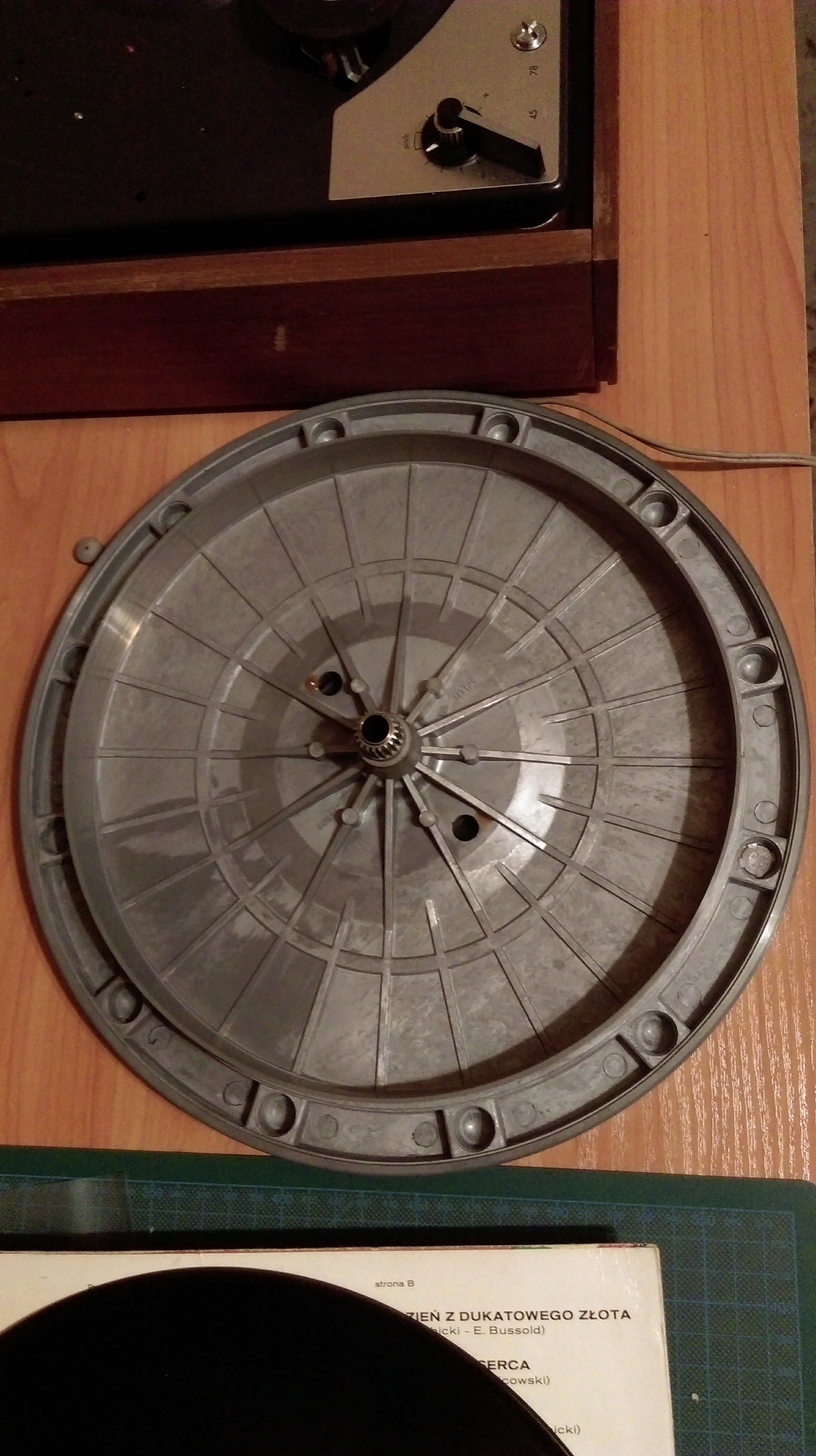

A talerz wygląda tak:

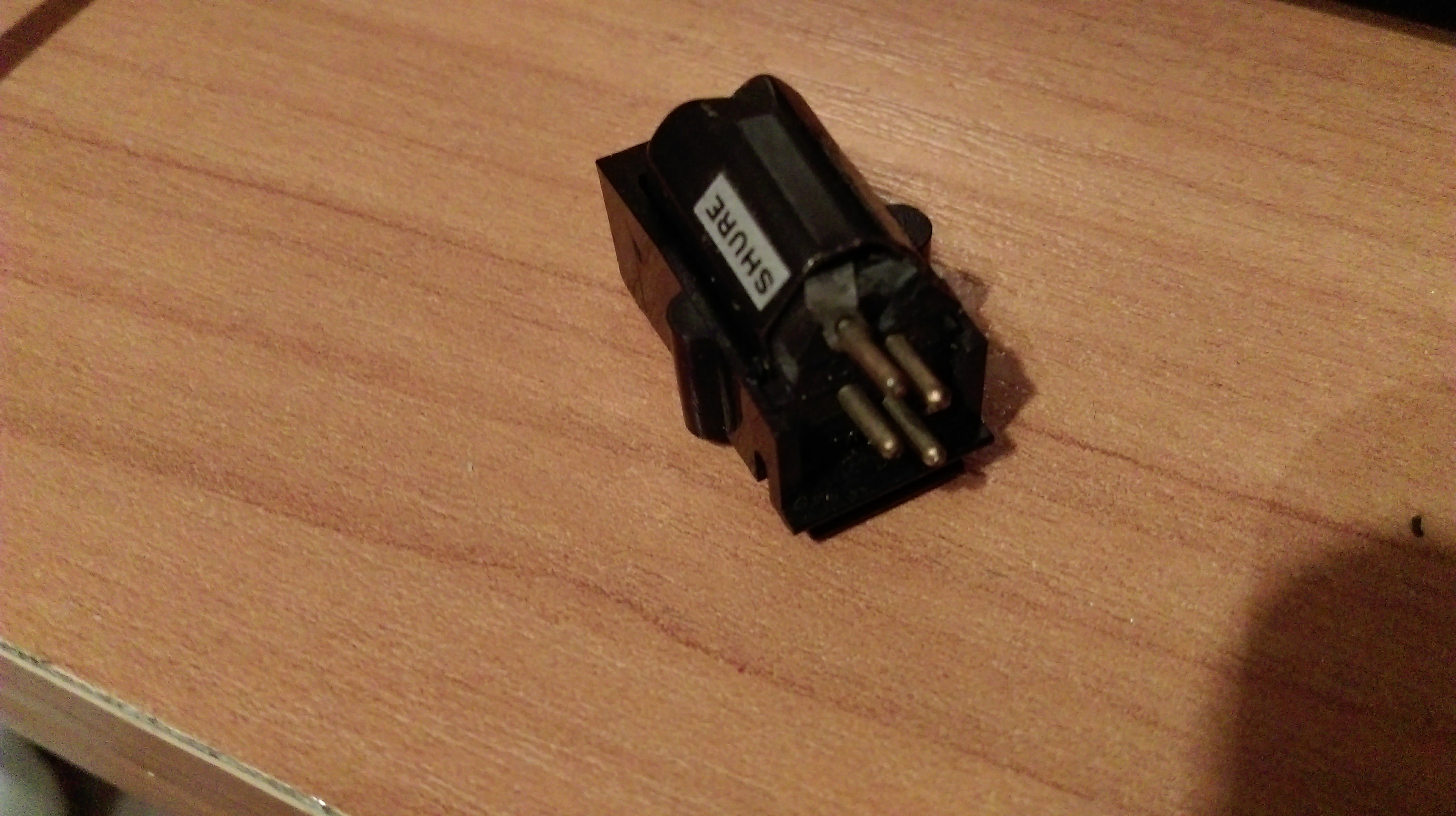

A wkładka m-95 z tyłu jest lekko ułamana i taka blaszka jest jakoś dziwnie przekrzywiona i nie wiem czy będzie działać...
pawlos pisze: 3. fornir jest dosć gruby( trzeba zeszlifowac do jednolitego koloru i nawoskować na nowo lub polakierowac )
A wydawało mi się, że bardziej miejscowo da się zatuszować takie uszczerbki, a trochę mnie martwi szlifowanie całego forniru, jak w 98% jest naprawdę dobry, ale poszukam jeszcze jakiś sposobów.

Plamy to poprostu wytarty lakier ,tylko taki 40 letni lakier ciezko jest zretuszowac , mozesz spróbowac woskiem
Co do talerza to smiało zwykła pasta polerska
Ta blaszka przy wkładce to masa , ma byc na tym bolcu , jak nie przerwana to wkładka powinna poprawnie działać

pawlos pisze: Ta blaszka przy wkładce to masa , ma byc na tym bolcu , jak nie przerwana to wkładka powinna poprawnie działać
Tak myślałem, że to masa, i ona jest jakoś wygięta, więc ciekawe czy będzie działać, a przekonam się chyba dopiero jak kupię igłę o ile da się jeszcze kupić :)

A i jakby ktoś miał na sprzedaż jakąś pokrywę do Duala 1219 to chętnie kupię, może być składana bez przednich paneli :)

Co do forniru to najlepiej spróbuj na tylnej ściance. Generalnie żeby mieć jednakową strukturę to lepiej przeszlifować całą powierzchnię. Nawet delikatnie. A potem obróbka to już czym chcesz. Wosk, lakierobejca. Ja lubię olej.
Do talerza używam najpierw gąbki stalowej o najmniejszej ziarnistości i potem pasta polerska zeby nadać połysku.

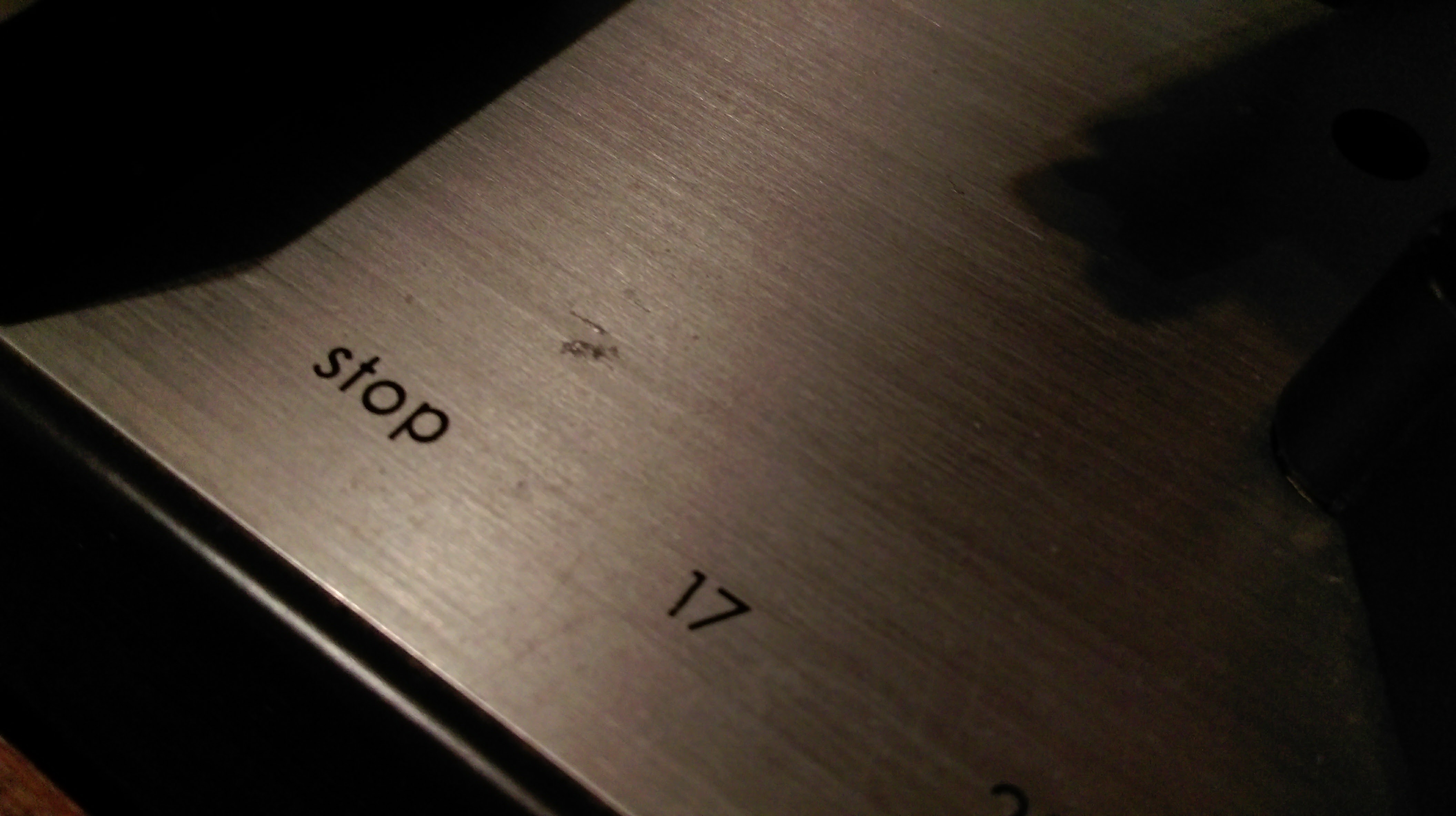

I teraz ważne: od aluminiowego panelu trzymaj z dala wszelkie środki ścierne. Benzynę czy inne rozpuszczalniki również. Zwykły płyn do szyb wystarczy. Nie widać tego ale panel jest pokryty bezbarwnym lakierem. Czyszczenie benzyną doprowadzi do zmatowień.

olsza84 pisze: I teraz ważne: od aluminiowego panelu trzymaj z dala wszelkie środki ścierne. Benzynę czy inne rozpuszczalniki również. Zwykły płyn do szyb wystarczy. Nie widać tego ale panel jest pokryty bezbarwnym lakierem. Czyszczenie benzyną doprowadzi do zmatowień.
Ok, będę pamiętał, ogólnie na tym panelu wszystkie napisy mam w idealnym stanie, ale jest jedna rysa i jedno miejsce z takim jakby purchlem, nie mam pojęcia od czego to, ale raczej nie uda się tego pozbyć niestety.. A wbrew pozorom rzuca to się w oczy, bo jest przy start/stop.
