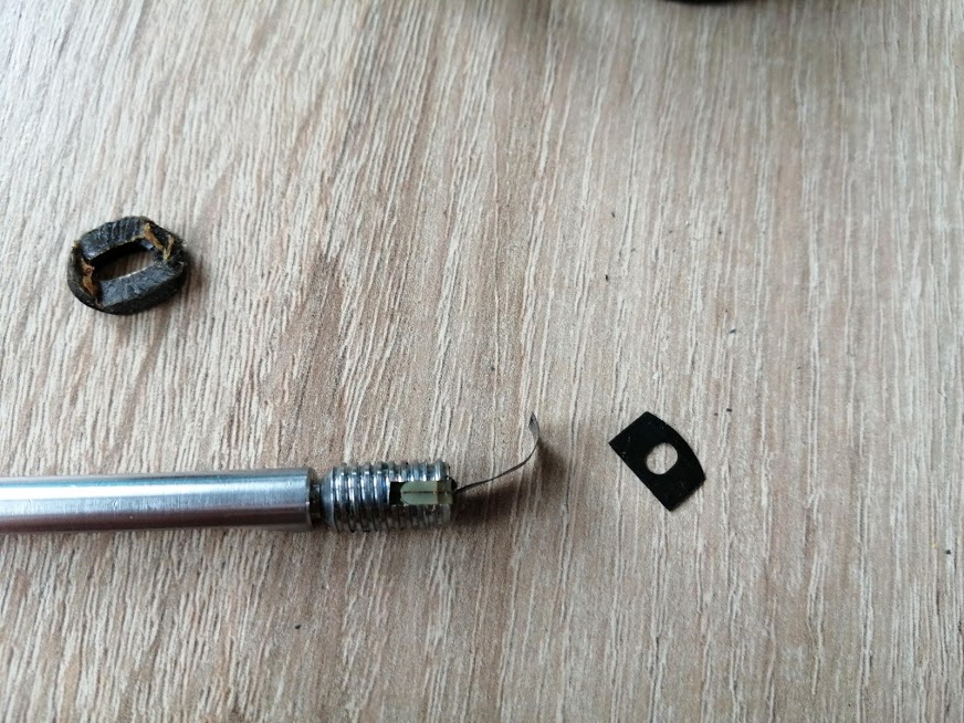

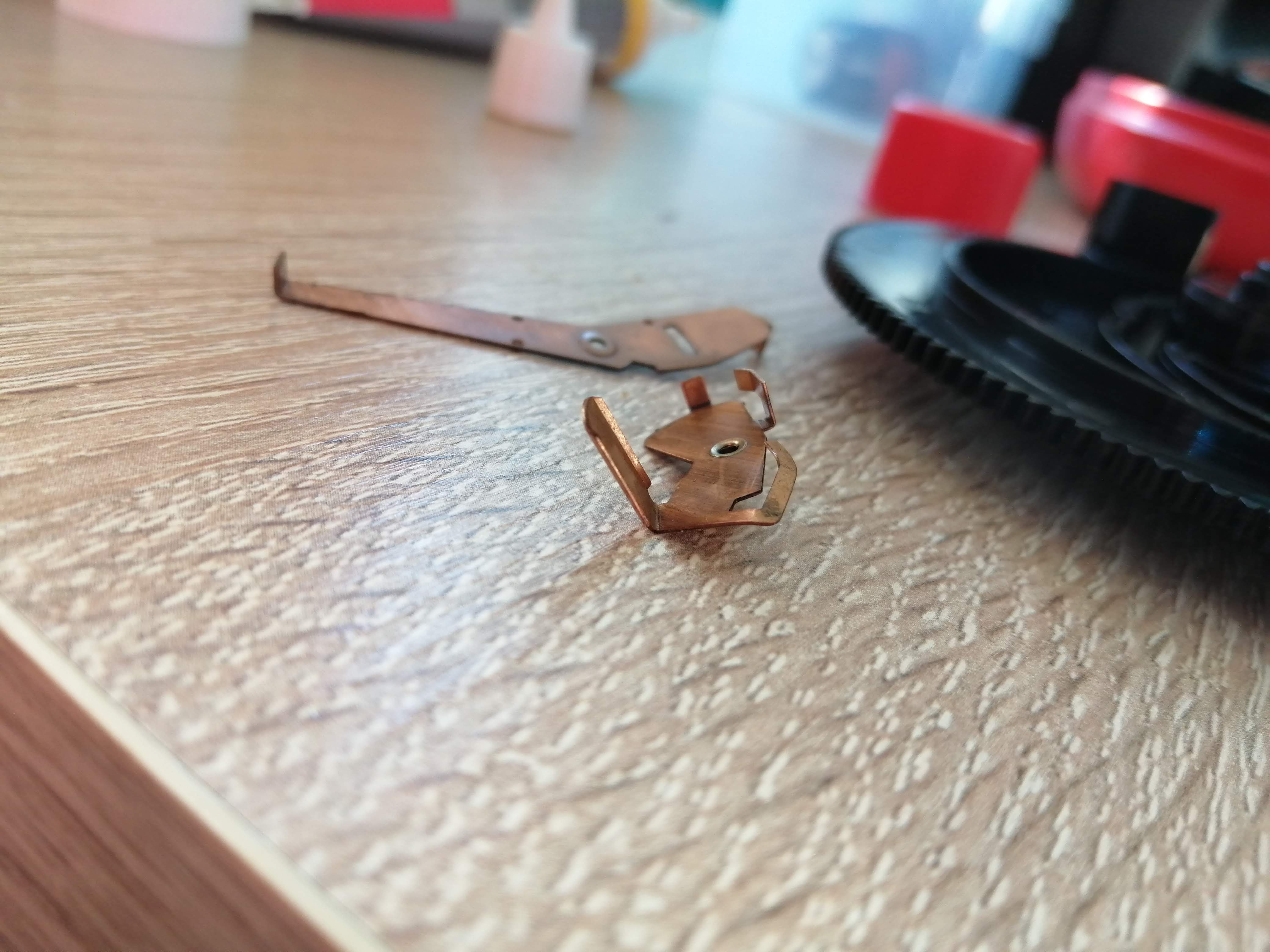

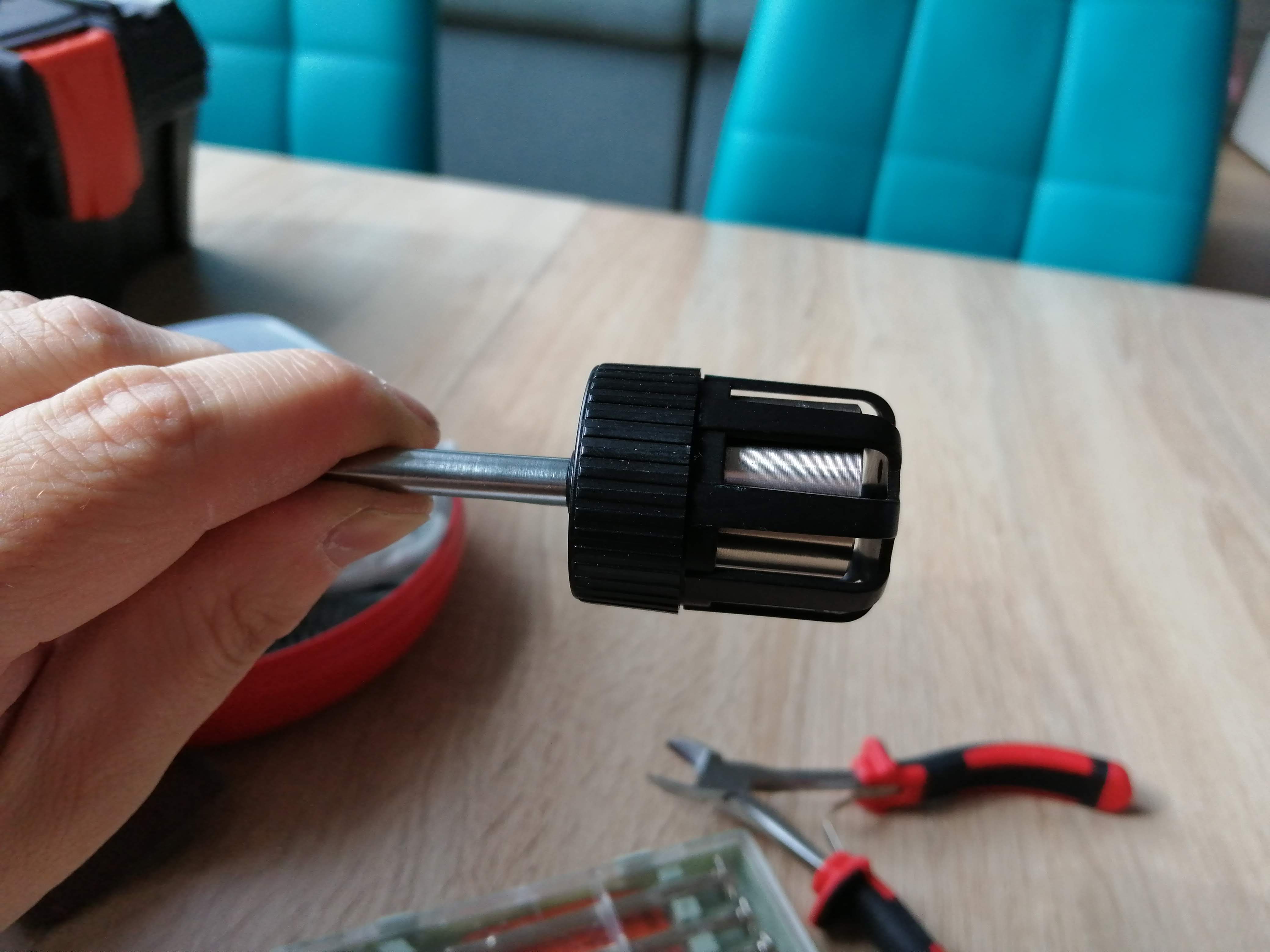

A w antyrezonatorze tak jak przypuszczałem: nie wykrzywiona a wręcz ułamana blaszka sprężynująca.

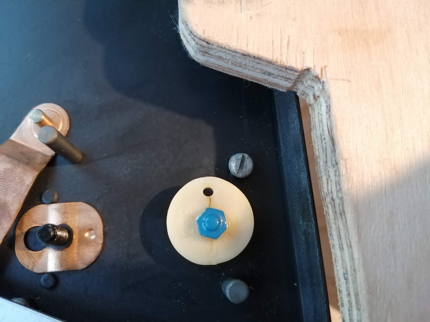

Uszkodzona na amen nakrętka liftu

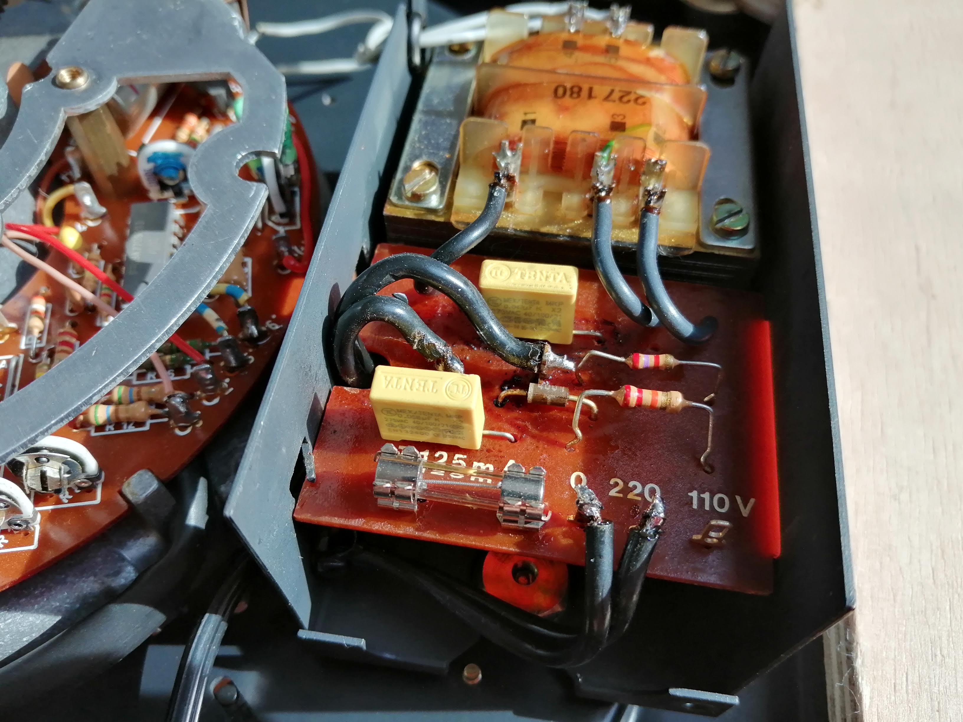

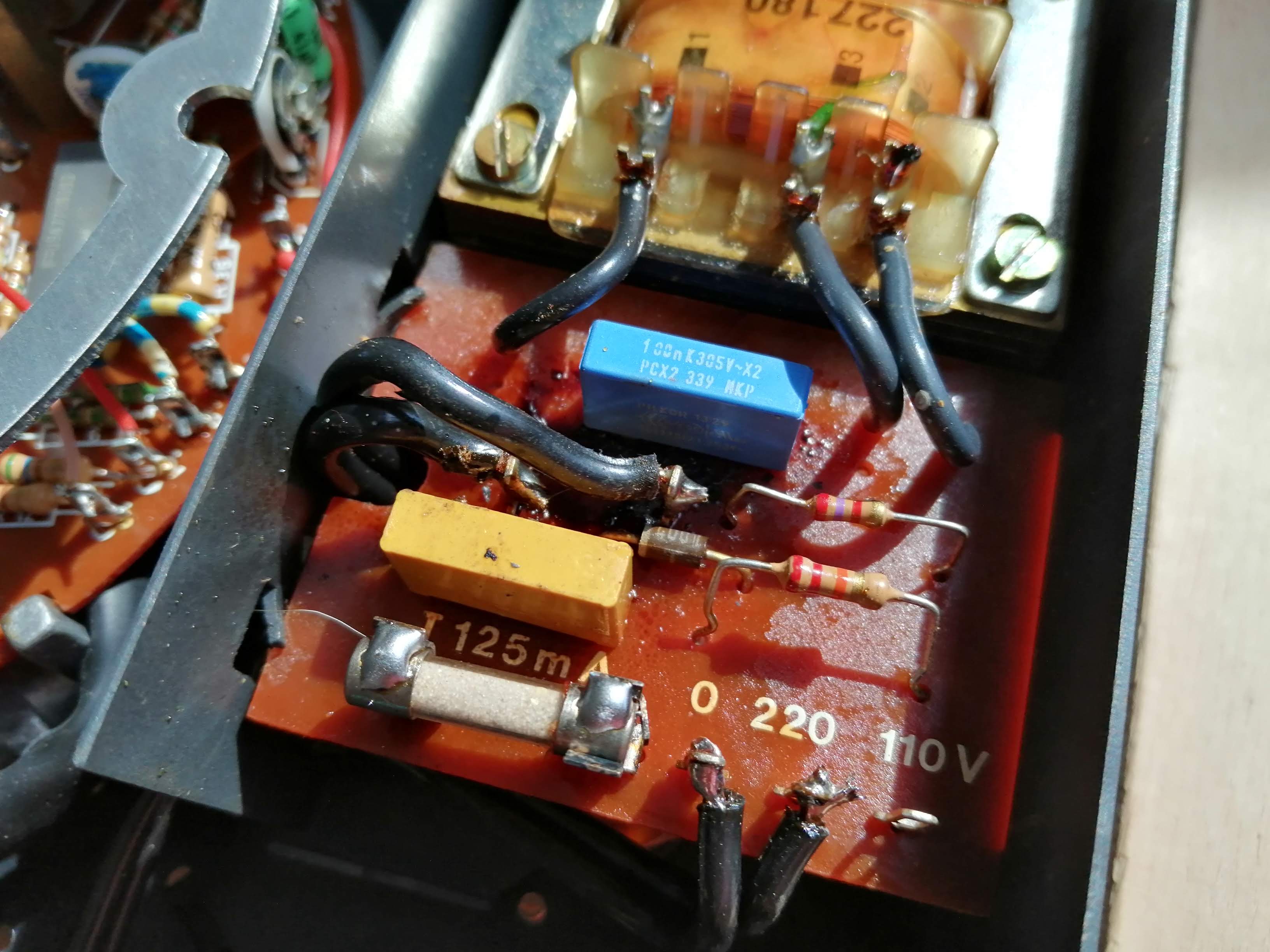

W trafo mały bajzel po wybuchu kondensatora. Ktoś wstawił nowy i przewymiarował na 100nf zamiast 47nf. Uszkodzone gniazda bezpiecznika, więc został przylutowany na fest :)
Posprzątane :) Nowe kondensatory, wymienione gniazda bezpiecznika i sam bezpiecznik również

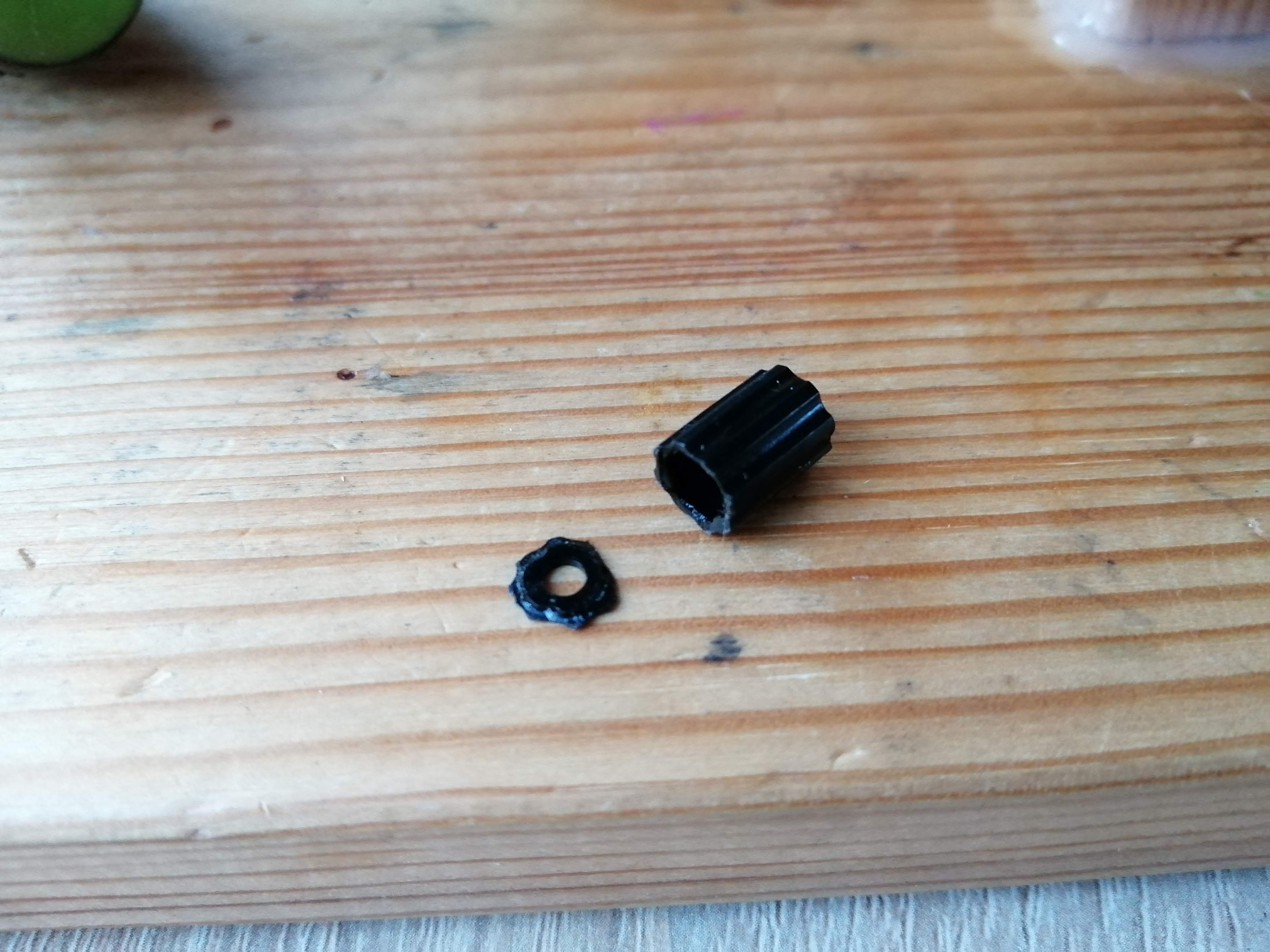

Jeszcze krwi mi napsuł zimny lut na tranzystorze powodujący, że gramofon tracił zasilanie. A i jeszcze pokrętło od nacisku sprężynowało, czyli nie trzymało swojej pozycji i cofało się do innych wartości. Ogólnie roboty sporo.

Antyrezonator naprawiłem

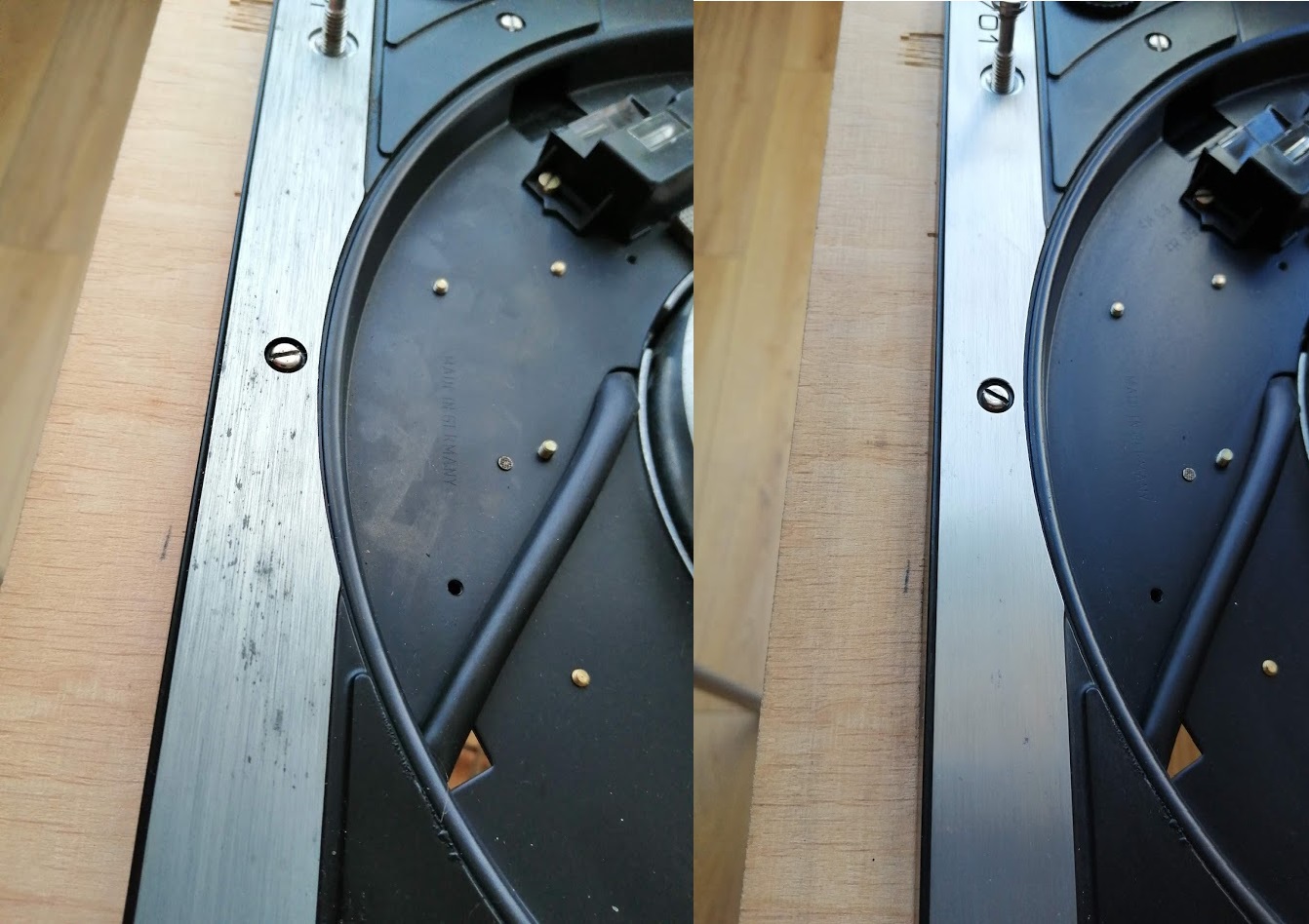

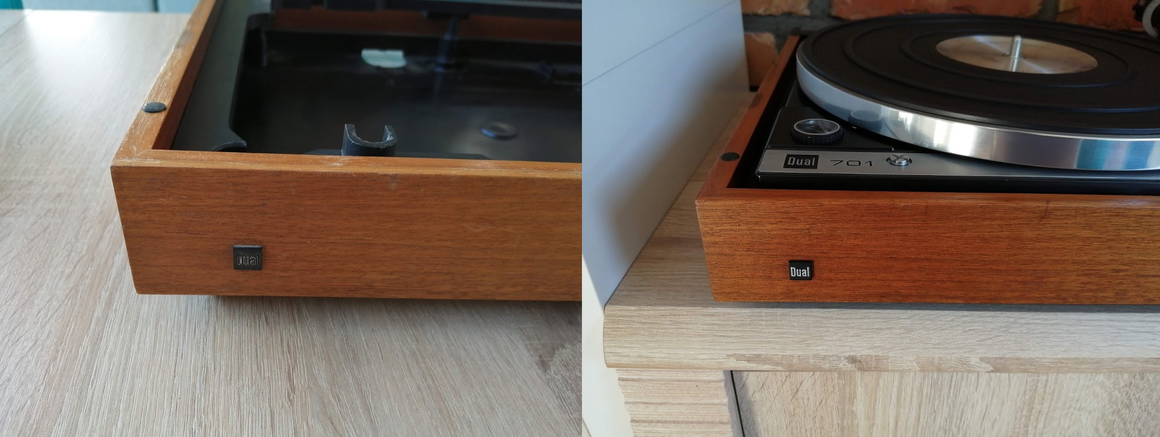

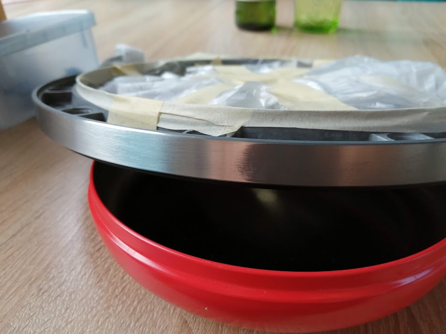

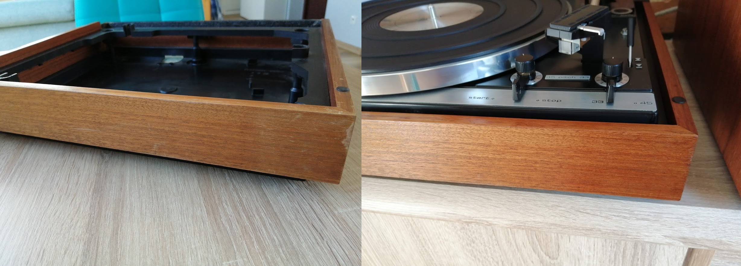

I trochę prac wizualnych. Czyszczenie talerza

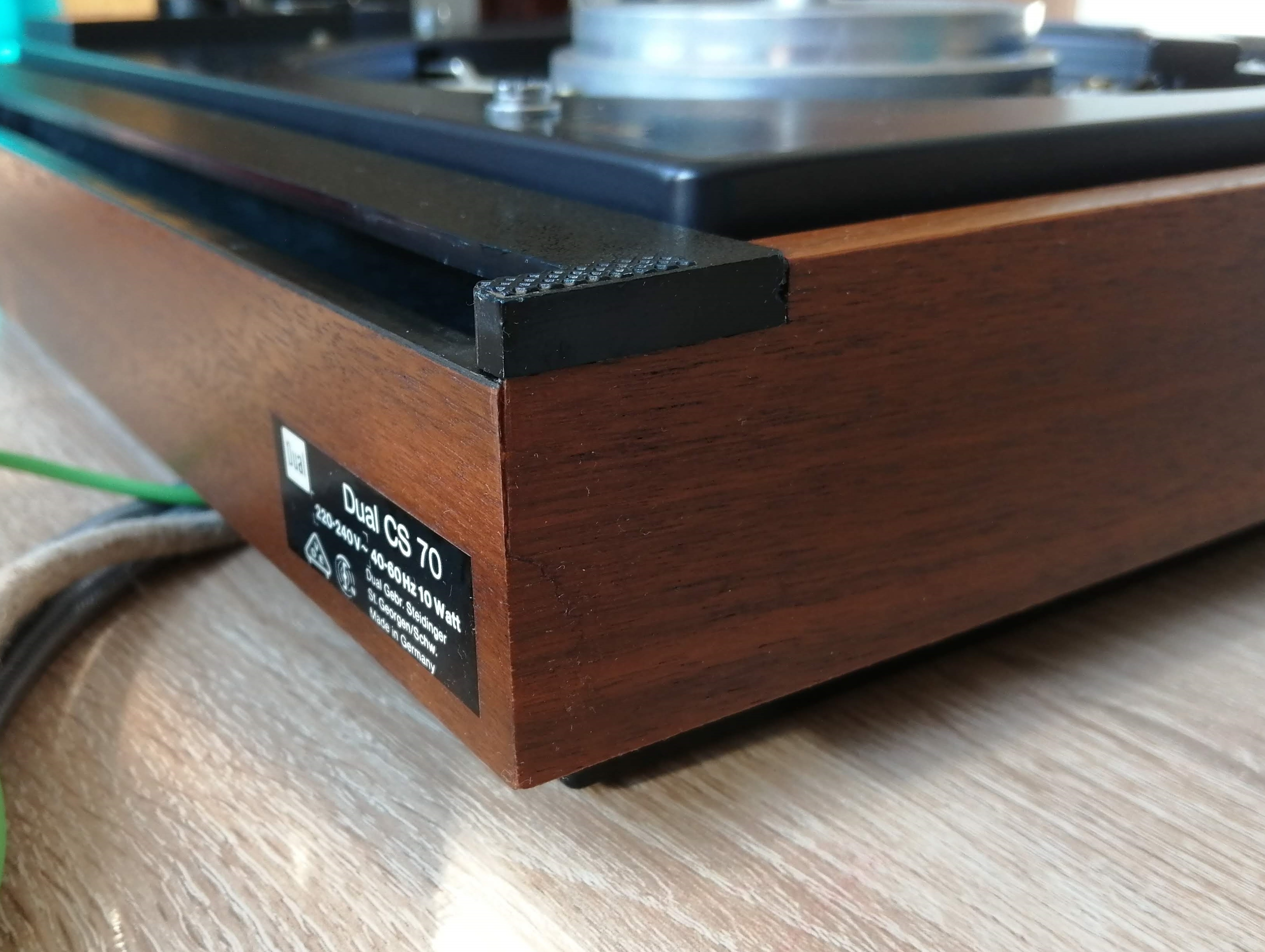

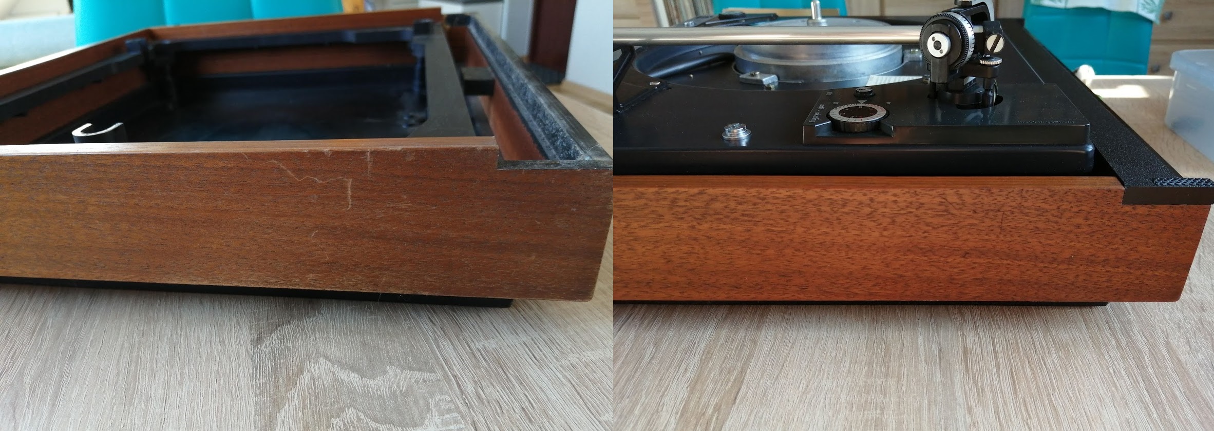

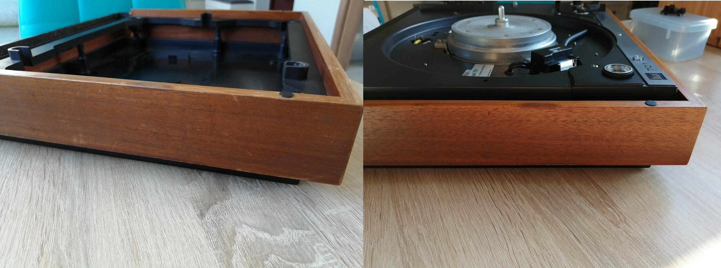

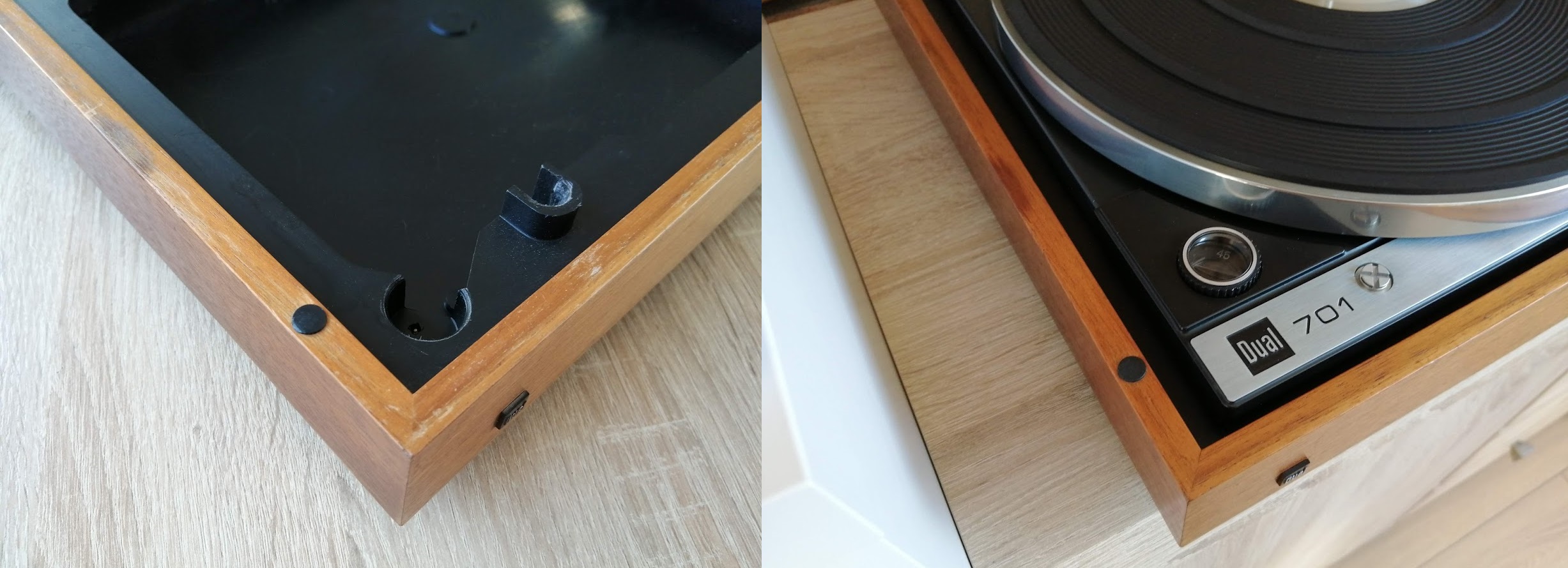

Narożnik skleiłem i zamaskowałem na tyle ile to było możliwe

Pięknie. Na szczęście okleina drewniana więc materiał naprawialny. Olejowałeś czy lakier?
Mam jeszcze dwa pytania praktyczne:

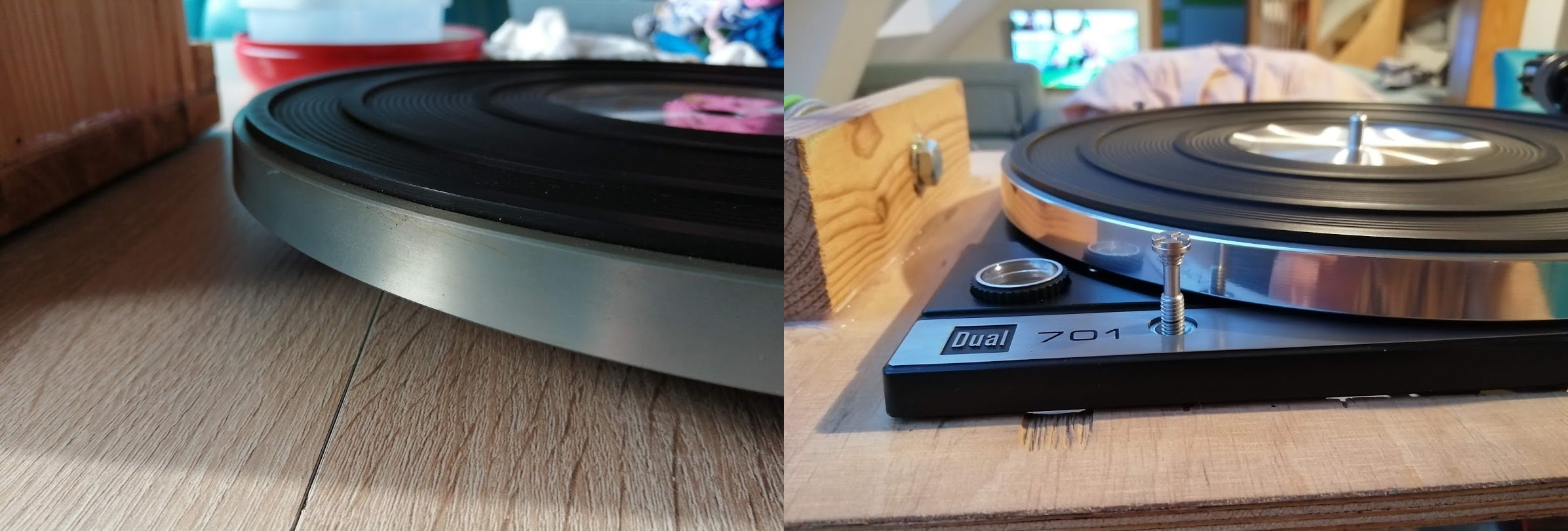

Czym czyścisz rant talerza? Muszę to zrobić i zastanawiam się czego użyć? Poza tym mam na dole rantu te nacięcia do stroboskopu i kombinuję jak zrobić to najlepiej. Pewnie i takie kombinacje przerabiałeś.
Czym poprawiasz napisy na tabliczkach przyklejonych do plinty? Srebrzanką?

Re: Dual - co aktualnie na warsztacie [olsza84]
#101
Jaculek pisze:
14 maja 2020, 08:55
(...) Coś, co jeszcze 5 lat temu nie znalazłoby nabywcy, teraz śmiało trafia na portale aukcyjne.
Swoje robi też moda. Jakoś w lutym widziałem w jednym ze sklepów typu towar z Niemiec, Holandii, etc. Duala, bodaj 1226 (nie mam pamięci do takich szczegółów, ale chyba to prawidłowe cyferki) w fatalnym stanie: bez pokrywy, wkładki, etc. Kabla też nie było, więc nawet nie szło go włączyć na próbę. Było widać, że stał przez lata w jakiejś bardzo wilgotnej piwnicy. I za kilka dni już go nie było. Sprzedawczyni mówiła, że kupił go jakiś młody człowiek - pewnie się rozczarował, o ile w ogóle zdołał go odpalić.
olsza84
Posty: 3301
Gramofon: Dual Fever
#102
Post autor: olsza84 »
Jaculek pisze:
14 maja 2020, 08:50
Olej, politura w tym przypadku a czasem dochodzi jeszcze wosk barwiący
Jaculek pisze:
14 maja 2020, 08:50
Wełna stalowa, ściernica.
Chcesz je wyczyścić? Te nacięcia? Trochę syzyfowa praca. Użyłbym chyba coś z mini narzędzi Dremela albo jakąś szczotkę drucianą. Można też polakierować, ale nie wiem czy jesteś fanem takiego rozwiązania :)

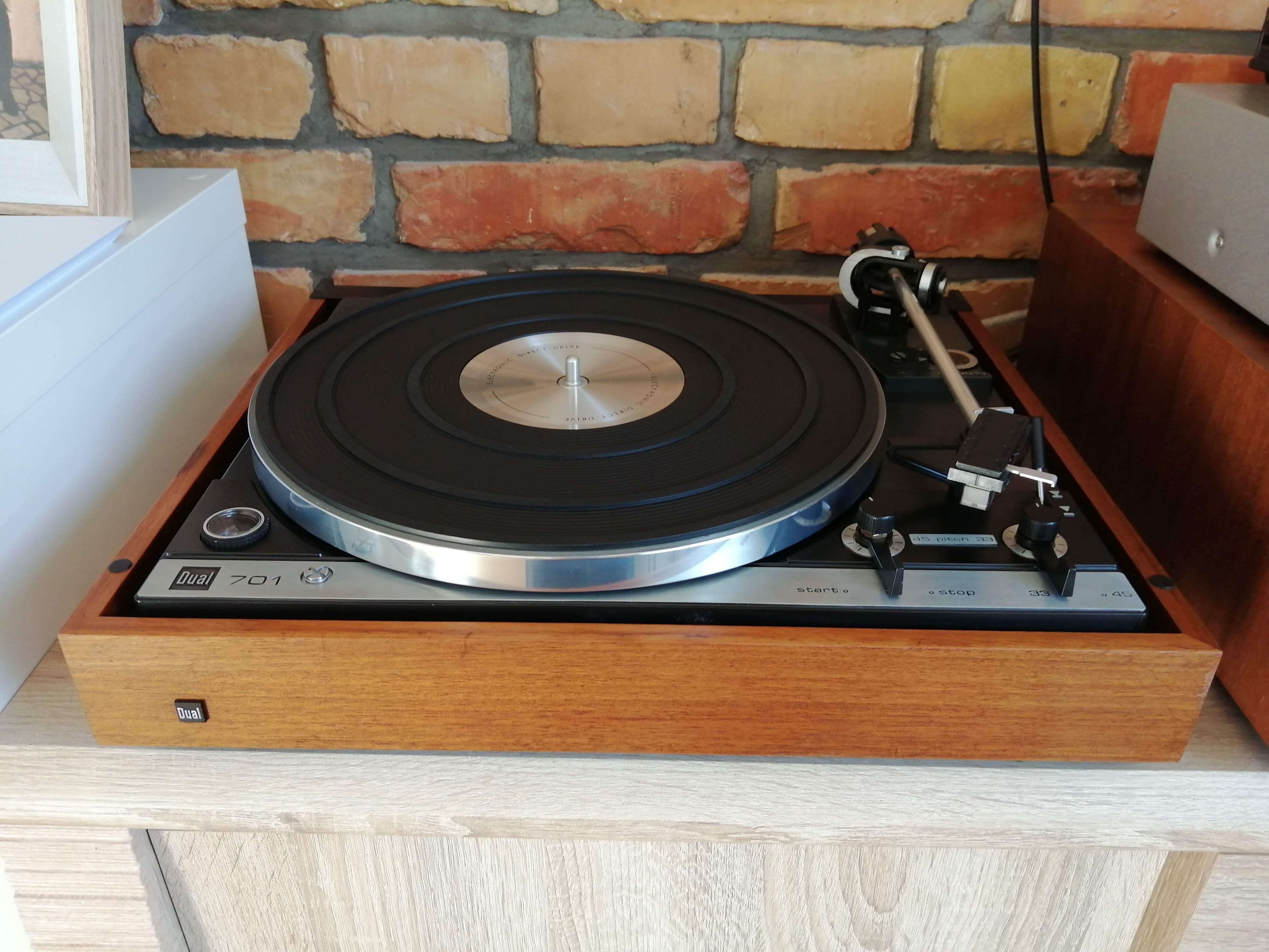

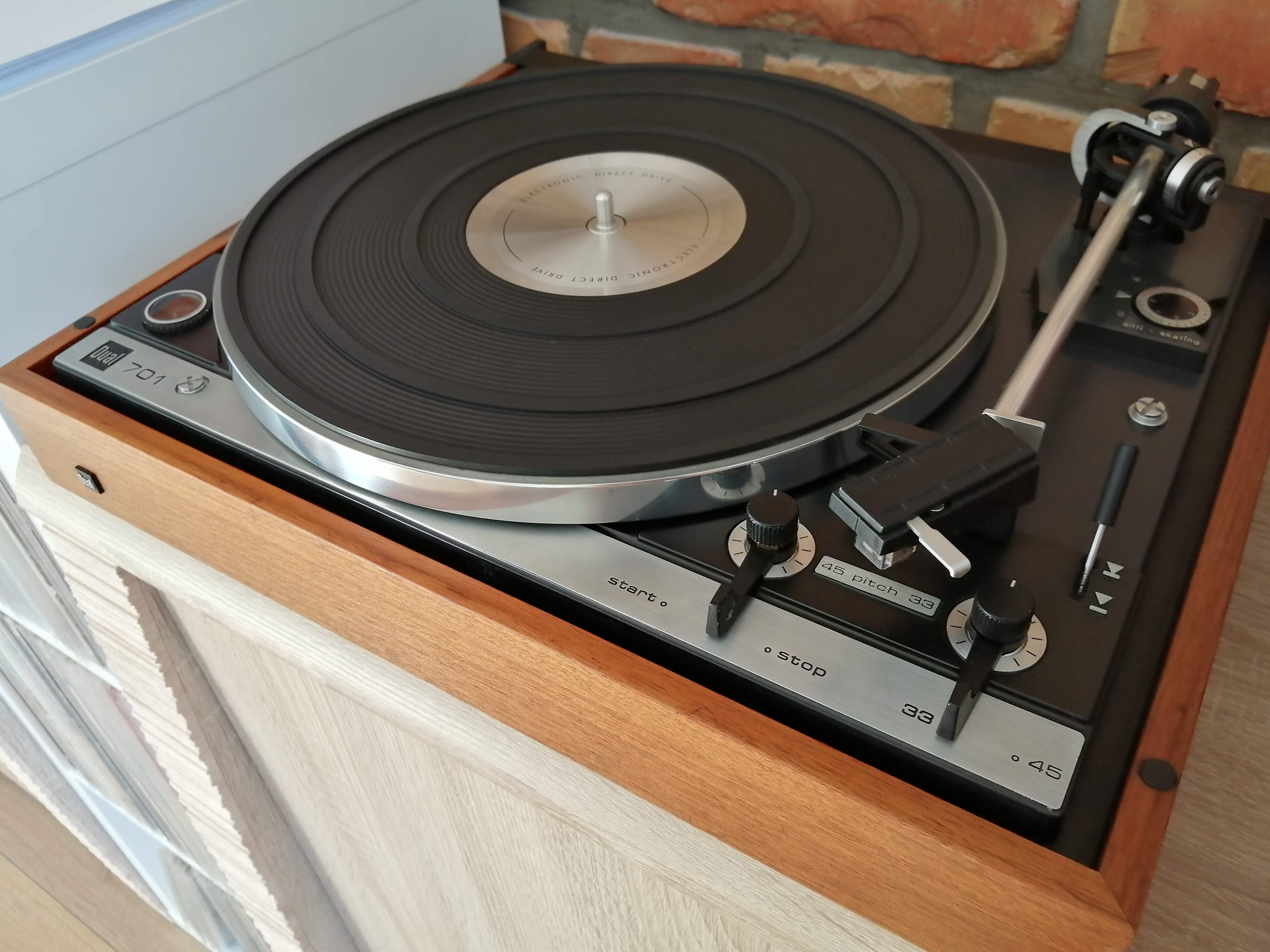

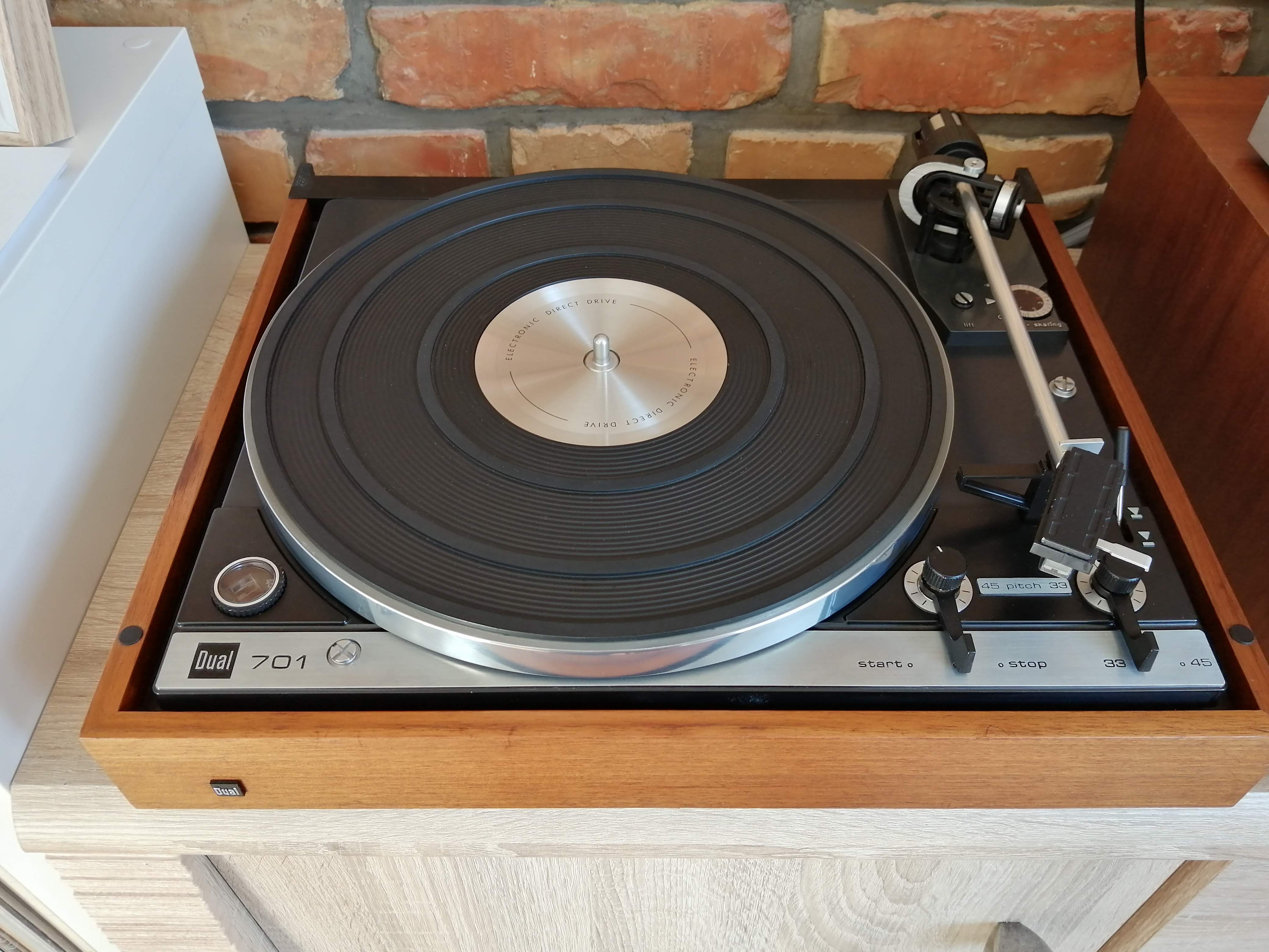

To na koniec Dual 701 w pełnej okazałości
Chodziło mi o to jak wyczyścić, żeby nie zepsuć ich funkcjonalności. Myślę, że po prostu przejadę po zewnętrznej powierzchni tak jak i po rancie wełną stalową.
