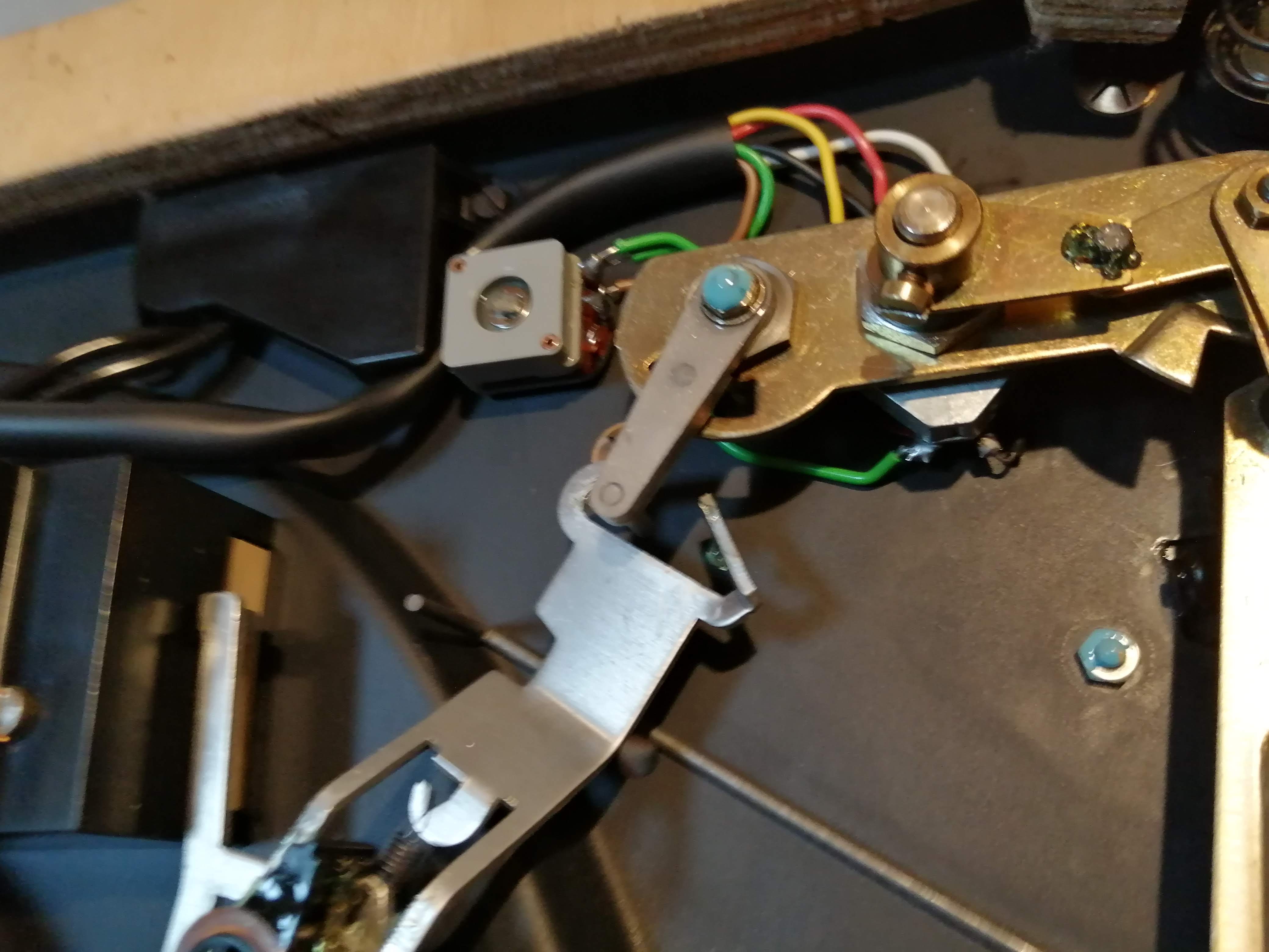

Możesz zdradzić jakieś szczególnie wrażliwe miejsca, gdzie trzeba zachować wzmożona uwagę i ostrożność przy demontażu mechanizmu automatyki? Jest tu kilka rozwiązań, z którymi nie spotkałem się wcześniej. W chwili obecnej wszystko działa nienagannie, choć raczej nie było ruszane "od fabryki" (może tylko trochę popaćkane tu i tam smarem). Nie chciałbym, żeby po renowacji było gorzej
- olsza84
- Posty: 3304
- Gramofon: Dual Fever
Re: Dual 721 - konserwacja, problemy [wątek ogólny]
Ta plastikowa wajcha od start/stop lubi pękać (pod spodem). Zresztą cały ten mechanizm sterujący mechaniką trzeba ostrożnie zdejmować bo ma też plastikowy element oraz kilka punktów regulacji a w konsekwencji deregulacji. Poza tym przy ewentualnym ponownym nakładaniu koła sterującego trzeba uważać na blaszki muting switcha bo łatwo wygiąć. Ewentualnie jeszcze w okolicach ramienia wzmożona czujność i taka plastikowa płytka, która dzięki sprężynie chodzi w osi pionowej. Tę sprężynę łatwo zgubić albo spadnie (słabo się trzyma) i się tego nie dostrzeże.

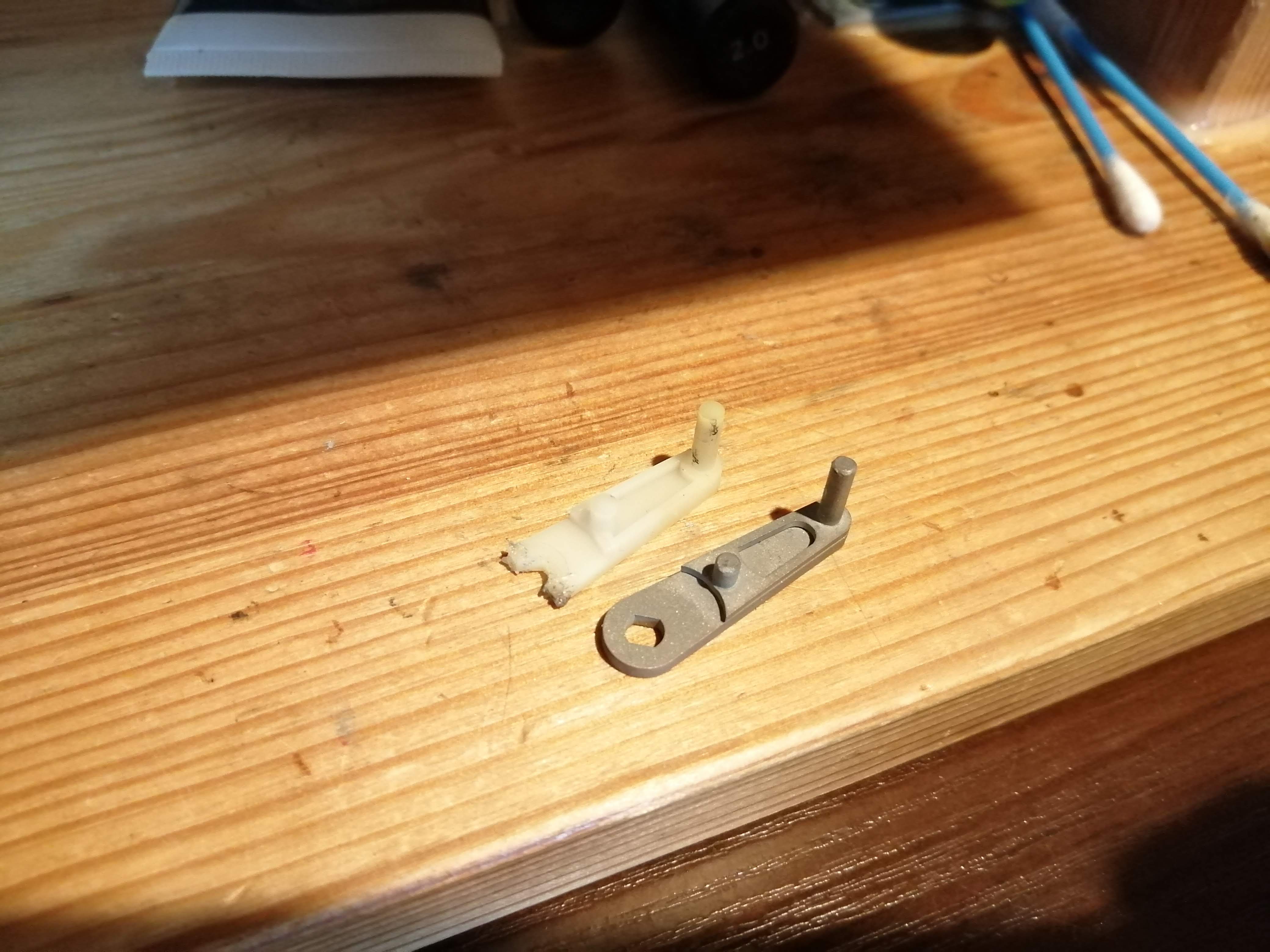

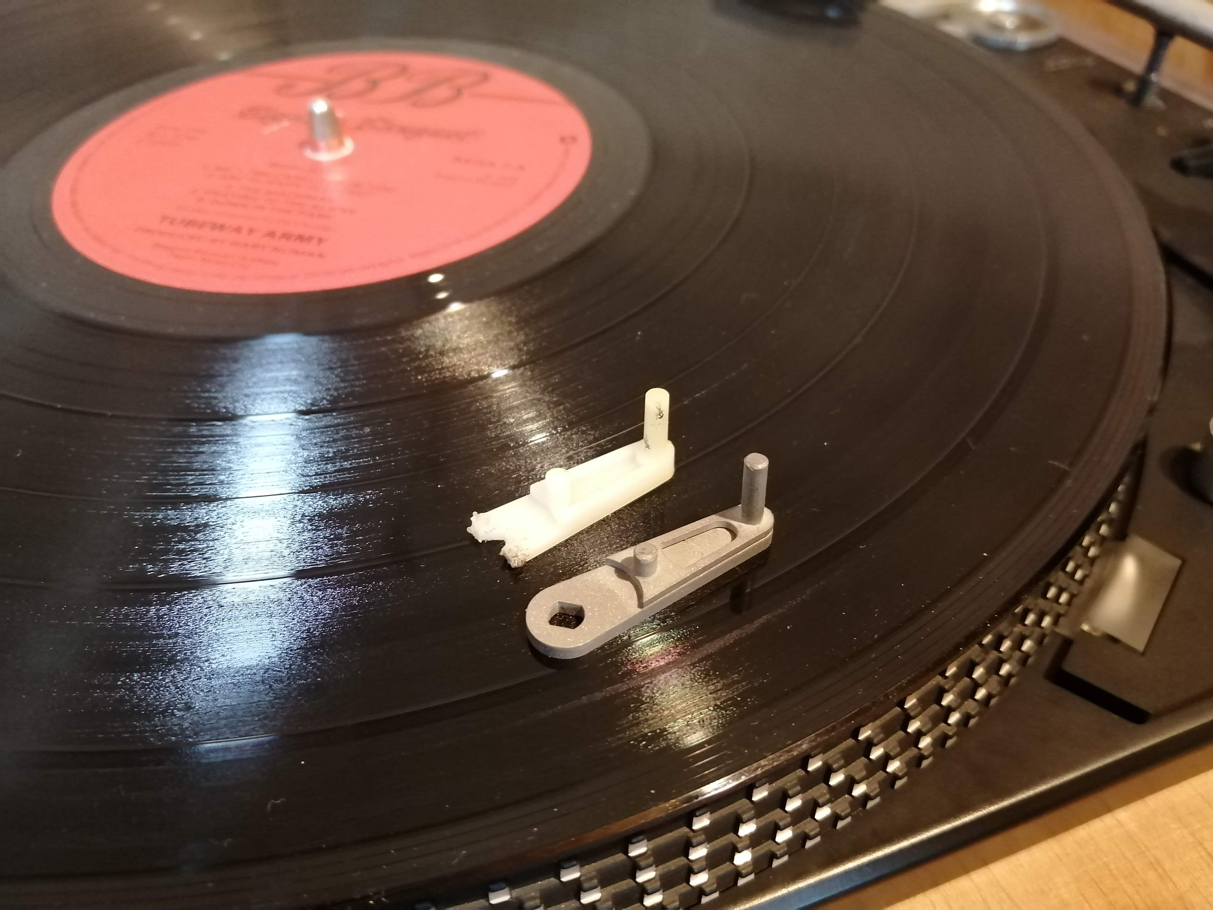

Typowy problem 721 to uszkodzenie popychacza startu. Mi się zdarzył pierwszy raz. Na szczęście na allegro jest dostępny zamiennik. Wykonany z metalu, więc będzie już do końca życia...naszego albo Duala

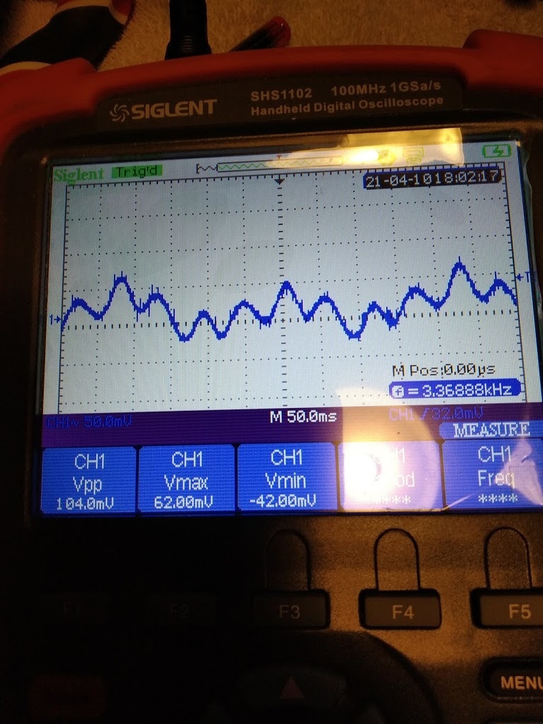

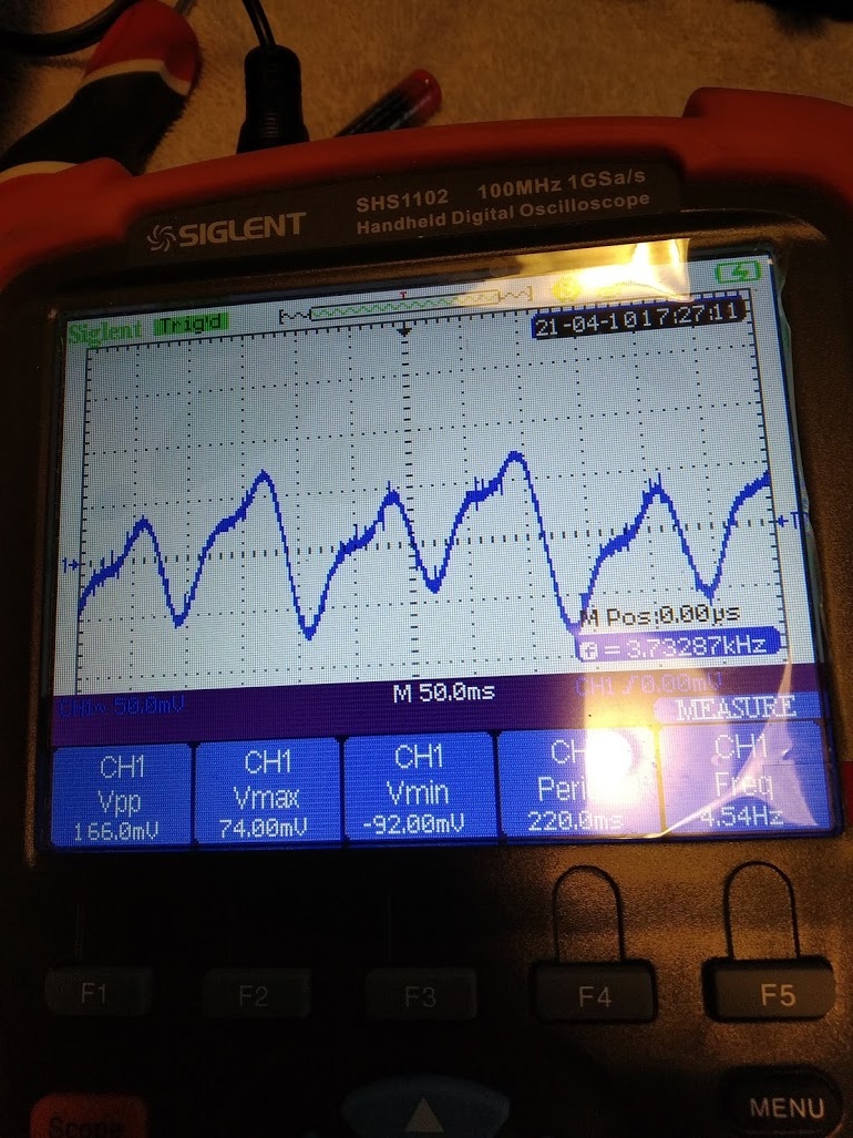

Badał ktoś może przebiegi napięcia na złączu 21 w silniku EDS1000-2? Wg serwisówki powinno się ustawić tak potencjometry R8, R11 i R15, żeby przebiegi mieściły w granicach 200mVpp. Dodatkowo manipuluje się R27 i R33. Ale nie ma ani słowa o tym jak powinny wyglądać te przebiegi. A mogą wyglądać bardzo różnie:
W obydwu napięcia mieszczą w zakresie 200mV. Wydawało mi się, że w tym drugim przypadku W&F jest mniejszy (udało się uzyskać +/-0,03%) i tak zostawiłem ale po kolejnych pomiarach (telefonem) mam wątpliwości (teraz pokazuje 0,04-0,05%). Skłaniam się, że przyczyna leży gdzieś poza elektroniką: smarowanie silnika albo też przyczyną są wypsikane potencjometry jednak nie mam żadnego punktu odniesienia. Stąd moje pytanie.

Oczywiście mierzyłeś w normalnej pozycji i założonym talerzem? Natężenie prądu ustawiałeś? Tutaj sobie zobacz jak to wygląda: https://www.dual-board.de/index.php?thr ... post675435
Też mi się wydaje, że powinno być mVpp. A jaką masz czułość oscyloskopu? Do regulacji symetrii czujników Halla potrzeba 2mV.

Tak jest, z talerzem. Wiedziałem, że jeżeli gdzieś to jest w sieci to Ty wiesz gdzieolsza84 pisze: ↑11 kwie 2021, 11:22Oczywiście mierzyłeś w normalnej pozycji i założonym talerzem? Natężenie prądu ustawiałeś? Tutaj sobie zobacz jak to wygląda: https://www.dual-board.de/index.php?thr ... post675435
Czułość na pewno jest wystarczająca. Minimalna działka wynosi 5mV tak jak na zdjęciach z linku. To dość dobry sprzęt (SIGLENT). Pożyczyłem od profesjonalistów

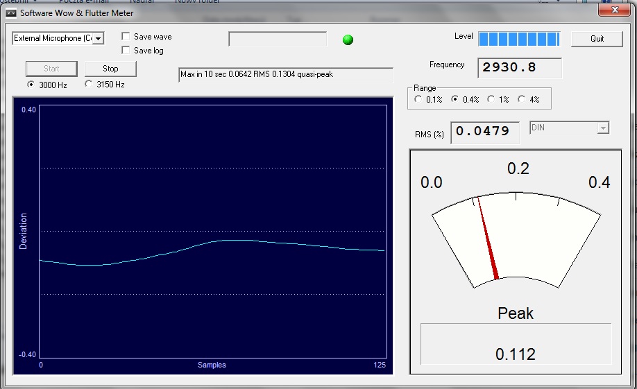

A tak wygląda w&f w 721, chociaż też biorę poprawkę na te pomiary, więc jako ciekawostka bardziej - od 0,05 do 0,07.

A robiłeś pomiary W&F w 704?
- Posty: 5022
Ten program odróżni W&F od krzywo wytłoczonej płyty z sygnałem wzorcowym?
