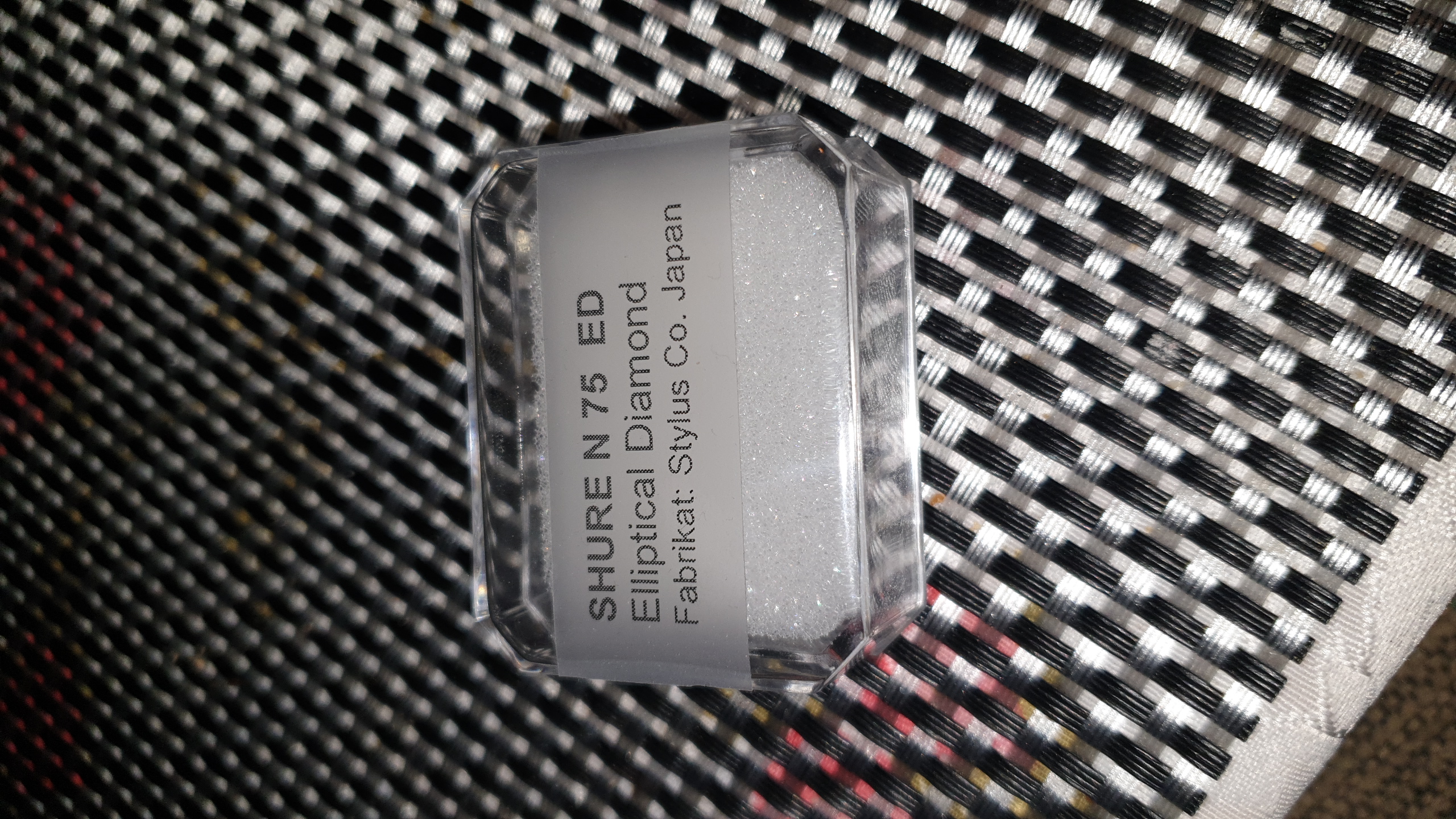

Skalibrowałem,użyłem wagi,aby utawić wkładkę,styki czyściłem-zgodnie z poradnikiem.Gdy wyciągnę igłę i włożę gra jeden kanał,znów powtorzę czynność grają dwa,ale jeden ciszej.A o co chodzi z"nacisk ustawiony za nisko"?Może coś przeoczyłem?

Problemy są gdy wkładam i wyciągam igłę z wkładki.Piny na koszyku i ramieniu mam poczyszczone,a także w gramofonie styki .Moim zdaniem coś z wkładką jest lub igłą.Gra jak ze starego patefonu,przy tym jeden kanał jest cicho lub wogóle.Jakość dzwięku jest okropna.
Docisk na ramieniu jest na 1,5 grama.Jak w instrukcji producenta igły.Waga,bez talerza,na równym wedle ramienia pokazuję 1,51.

Igła jest do wkładki M75 ale wieść gminna niesie, że pasuje do M91, tylko wygląda trochę dziwnie. Igła jest nowa?

Zrobiłem nacisk na 2gramy.Sprawdzałem wagą.Otóż różnica jest "kosmiczna"Dzwięk jest o niebo lepszy.Ustawiłem na 2,5 grama-róznicy nie ma.Nadal jest ok.Powróciłem do ustawienia 2gramy.Tak zostawię.Dzwięk jest naprawdę dobry.Teraz pytanie-Ustawienie na 2g,zalecana1,5 producenta igły.Czy nie uszkodzę płyt?

No jak charczy to ewidentnie wadliwa igła. Sam ostatnio miałem taką igłę od gravediggie i też charczała. A cichy kanał to już przyczyn może być więcej, ale jak jedna igła gra a druga nie, to nie ma co rozważać dalej

No to prawda z tanimi zamiennikami loterija. Igla o której napisał olsza84 to był mój zamiennik do m75 od Pfanstiehla i nacisk nie miał nic do tego. Wadliwy egz. Zawsze możesz reklamować.

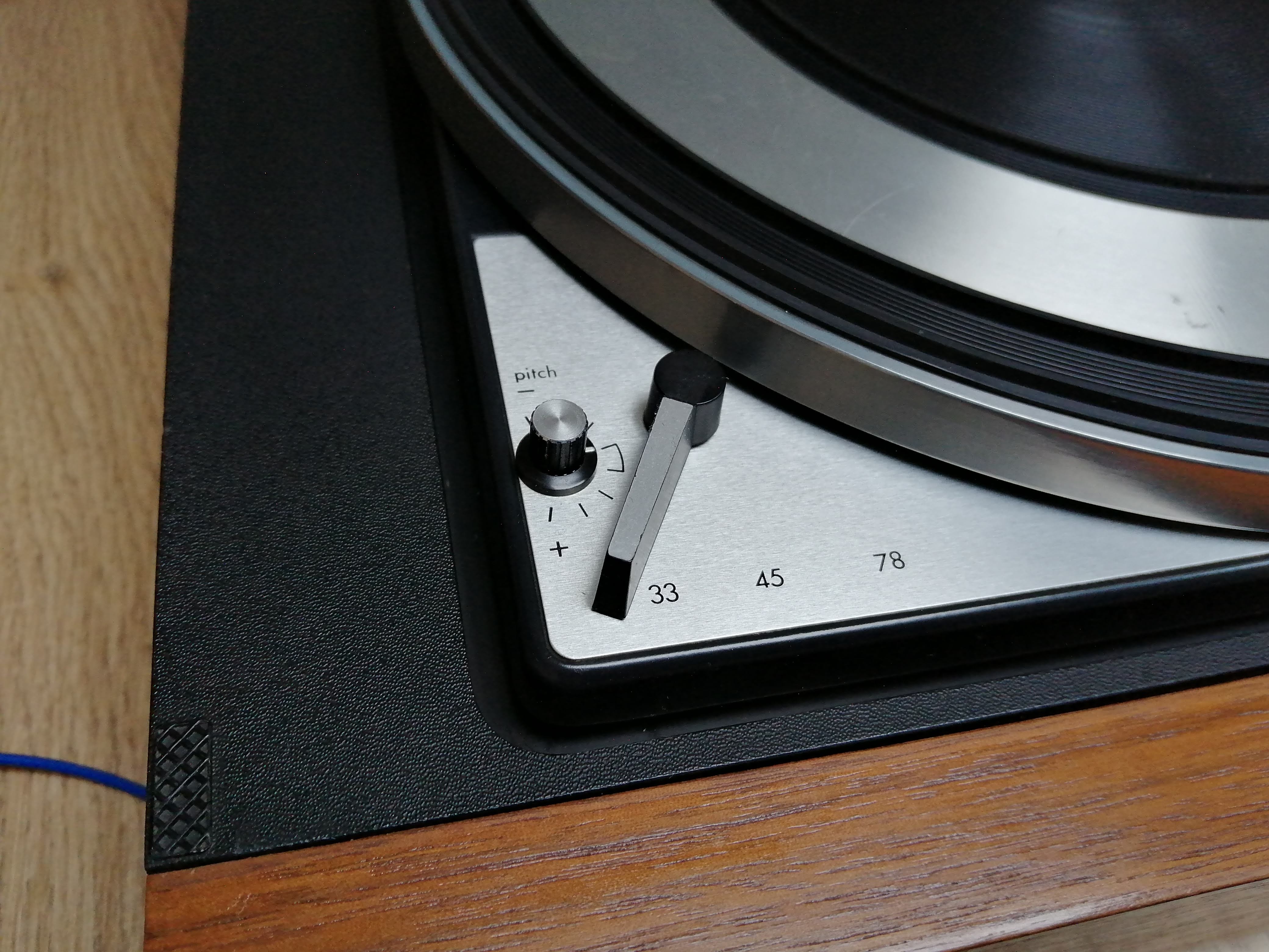

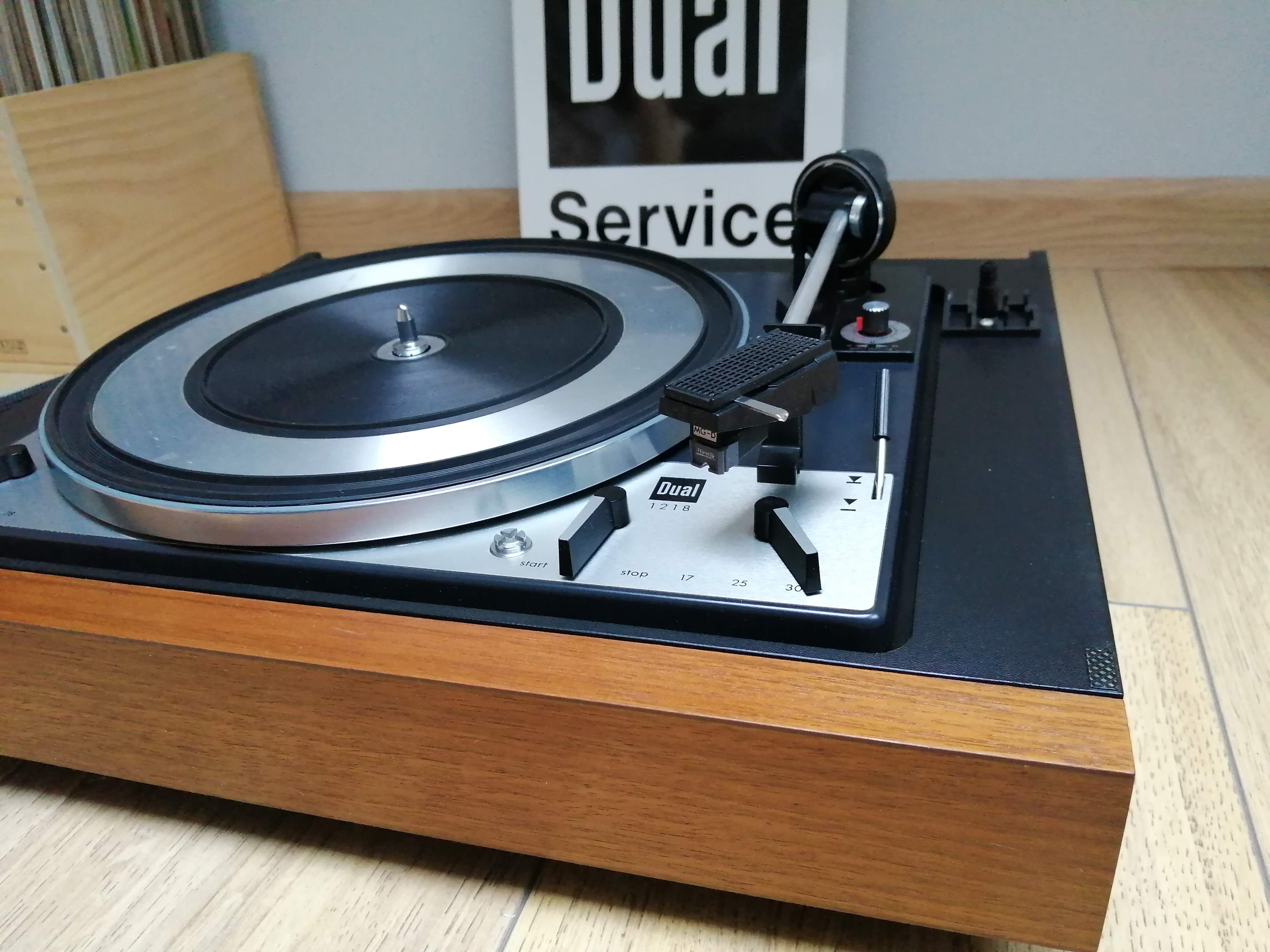

Zostawiam ślad po kolejnej renowacji Duala 1218
Gramofon po kompletnej renowacji tzn. cała mechanika do ostatniej śrubki została zdjęta, wyczyszczona, nasmarowana ponownie i złożona. Renowację przeszedł również silnik oraz kółko idlera. Obudowa wymyta i wyczyszczona. Fornir obudowy odświeżony. Rant talerza wyczyszczony i wypolerowany. Wymienione na nowe 2 steuerpimple. Łożysko talerza wyczyszczone i nasmarowane. Wymieniony olej w windzie. Nowe okablowanie (przewód Sommer Onyx) i wtyki rca (Amphenol). Porobione wszelkie regulacje i ustawienia zgodnie z instrukcją serwisową. Będzie służył bardzo długo

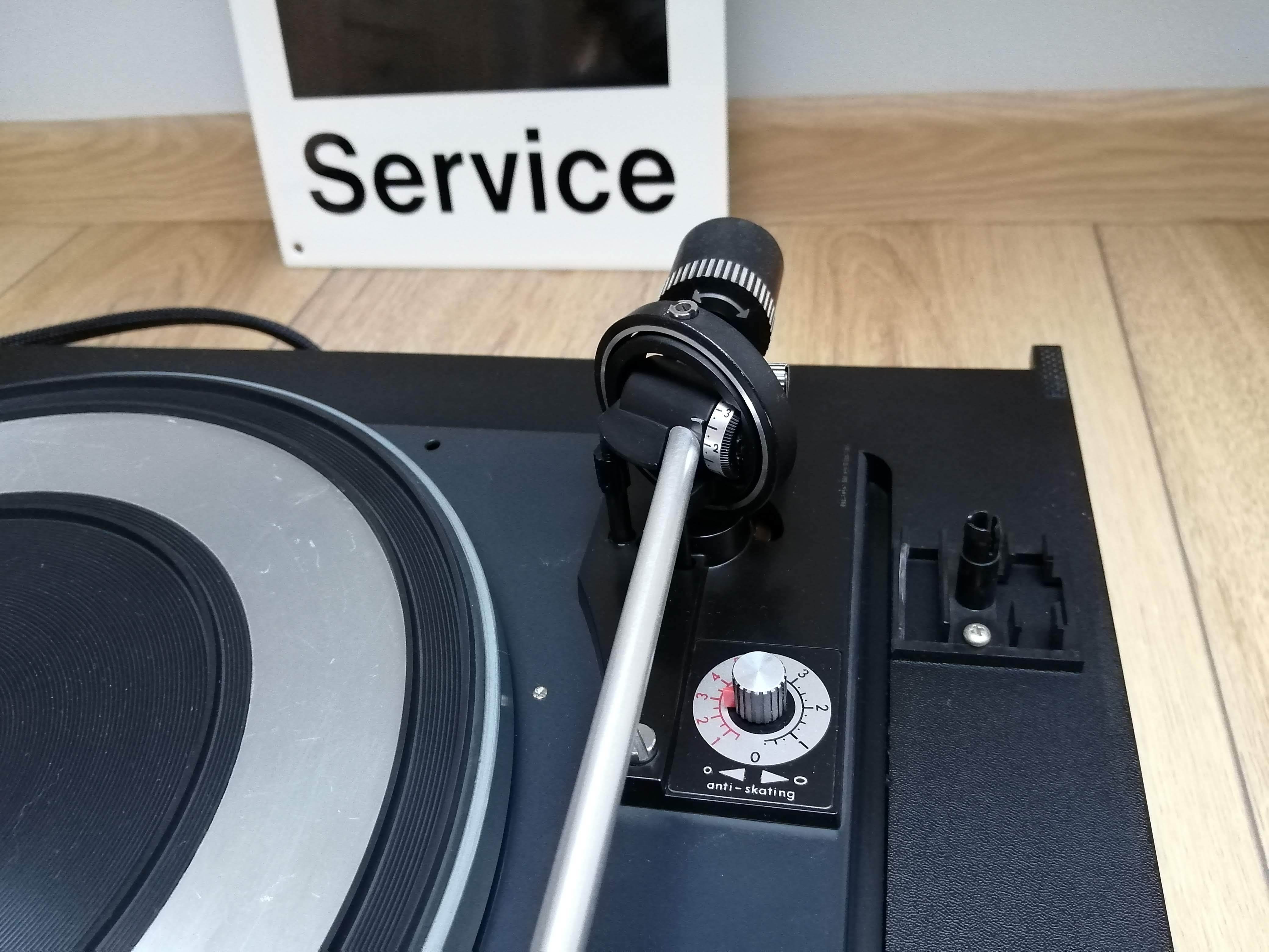

Znalazłem na śmietniku zestaw gramofonowo-radiowy (hyhy) firmy WEGA. Elementem składowym zestawu jest omawiany powyżej gramofon DUAL 1218.
Generalnie sprzęt w stanie padaczkowym. Ale udało mi się doprowadzić do działania. Poza jedną rzeczą. Ramię gramofonu nie trafia na płytę.
https://youtube.com/shorts/N5kV4qI1ZPY?feature=share
Ramie napotyka delikatny opór w drodze nad talerz. Pomaganie palcem pomaga
Od spodu wygląda to tak
Domyślam się że ten cycek koło pimpla (ten bez gumki) .. powinien współgrać z tym mosiężnym zębem ??
Ktoś, coś.. ?
Nie wiem jak ten mechanizm powinien prawidłowo pracować
