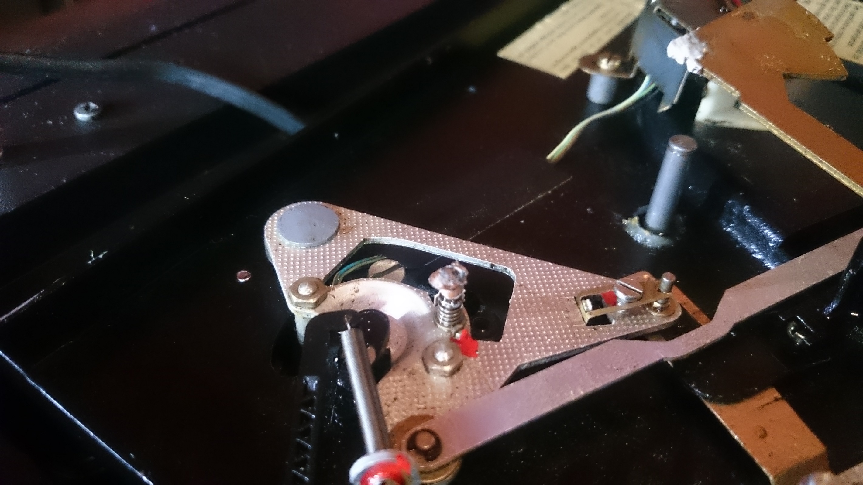

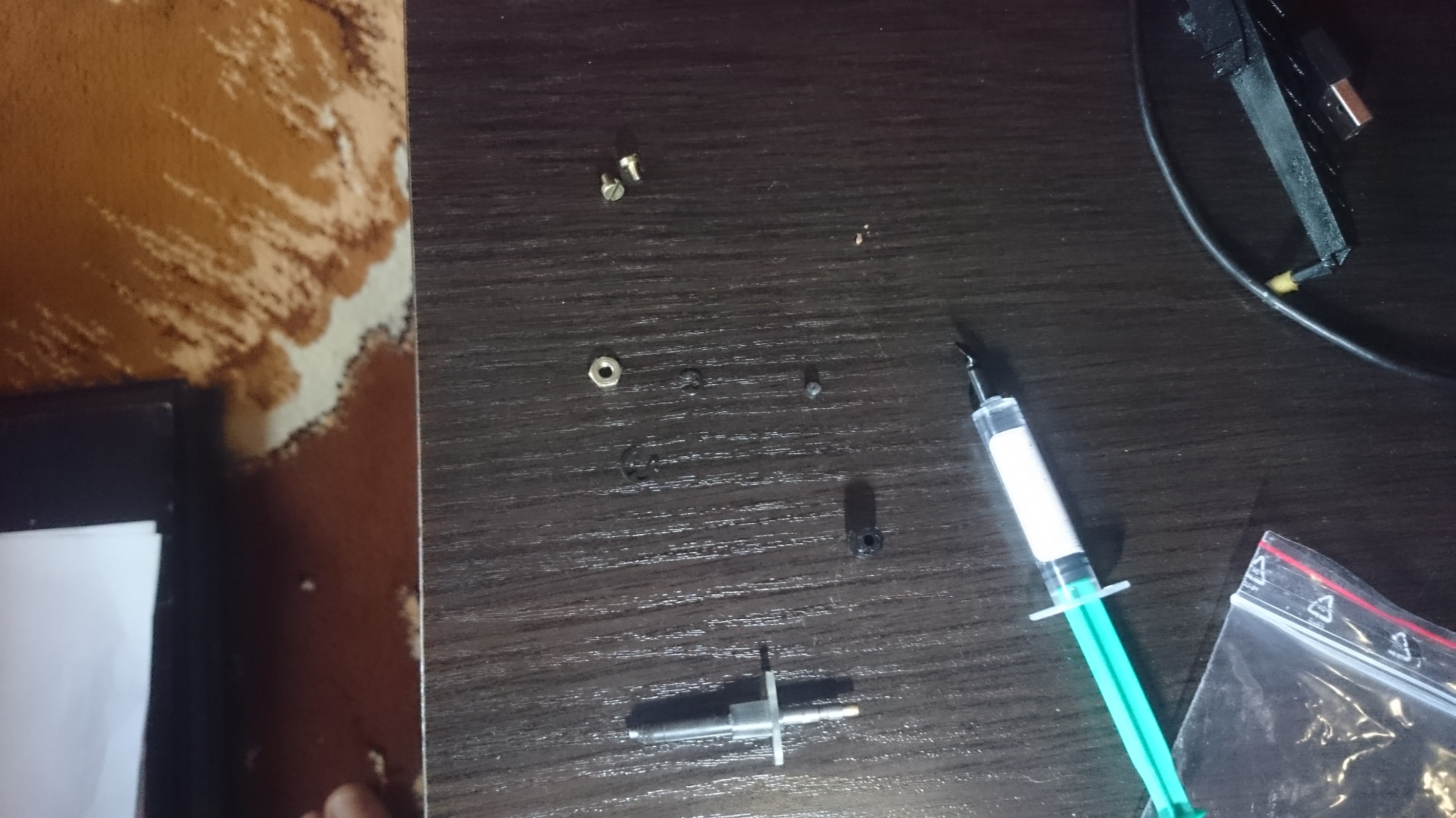

Witam - poczytam na pewno dziękuje za informację a póki co mogę się pochwalić : winda rozebrana ,oczyszczona ,nasmarowana , złożona , zamontowana i działa REWELACYJNIE - chyba fabrycznie tak chodziła ( wrzucam zdjęcia z mojej pracy ) nie było tragedii z tym rozbieraniem - powoli , delikatnie i uważnie właściwie nie trudna robota a ponieważ wcześniej przygotowałem się merytorycznie i dostałem wskazówki od Was to poszło dość gładko
. Przy okazji zamówiłem też steuerpimpel bo wytarty dokumentnie dlatego czasem to ramię nie reagowało . Przy okazji wyczyściłem wszystkie przeguby i posmarowałem (jedynie nie ruszałem tego co nasmarowane litowym bo też nie miałem ale zamówiłem i przy okazji wymiany pimpla nasmaruję ) . Na czrnym plastikowym ramieniu które naciska na pimpel i przemieszcza całe ramie jest ten właśnie smar - czy on tam powinien być?

Re: Dual - 491 czy 506?
Stuerpimpel jest całkowicie starty, aż dziwne, że w ogóle automatyka działa. Ja smaruje powierzchnię (tak jest fabrycznie), po której przesuwa się pimpel, olsza84 nie, więc wybór należy do Ciebie

Ta powierzchnia po której on chodzi nie jest całkowicie gładka tylko fabrycznie ma taka specjalna fakturę ? delikatny wzorek ? nie wiem jak to nazwać ale nie jest idealnie gładka więc myślę , że jeśli posmaruję to i tak po wymianie on powinien mieć lekki opór w momencie nacisku właśnie przez tą fakturę ..a posmaruję - kto smaruje ten jedzie jak to mówimy
Za to bardzo dziwna jest jedna rzecz w oryginalnej instrukcji nie widzę w ogóle tego pimpla - jest nazwa steuerpimpel el. 156 ale dotyczy ona tego malutkiego czarnego pimpla na windzie a po tym ani śladu ...? Czyżbym był już całkiem ślepy ? W tytule instrukcji pisze wyraźnie dual 491 i 491 A ...
Pozycja 131, nr części 223777.
A jednak niewidomy .. Trzeba będzie zmienić okulary na denka od słoików .. Dzięki Jaculek a przeglądałem ta intrukcje z 5 razy i wykaz części i nie widziałem tego drugiego opisu i części też nie mogłem znaleźć ale rysunek jest mało wyrażny bo to ksero z ksera z ksera ksera a w wykazie nie widziałem - dziękuję Ci jak nie wiem co
I jeszcze jedno czy ten smar jest prawidłowy? https://allegro.pl/oferta/k2-bialy-smar ... 7348472922
Zwykły smar litowy: ŁT-43, nie potrzeba żadnych wynalazków.
