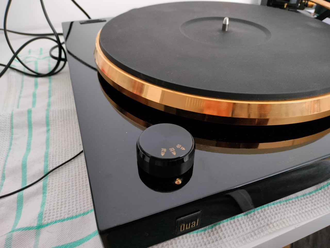

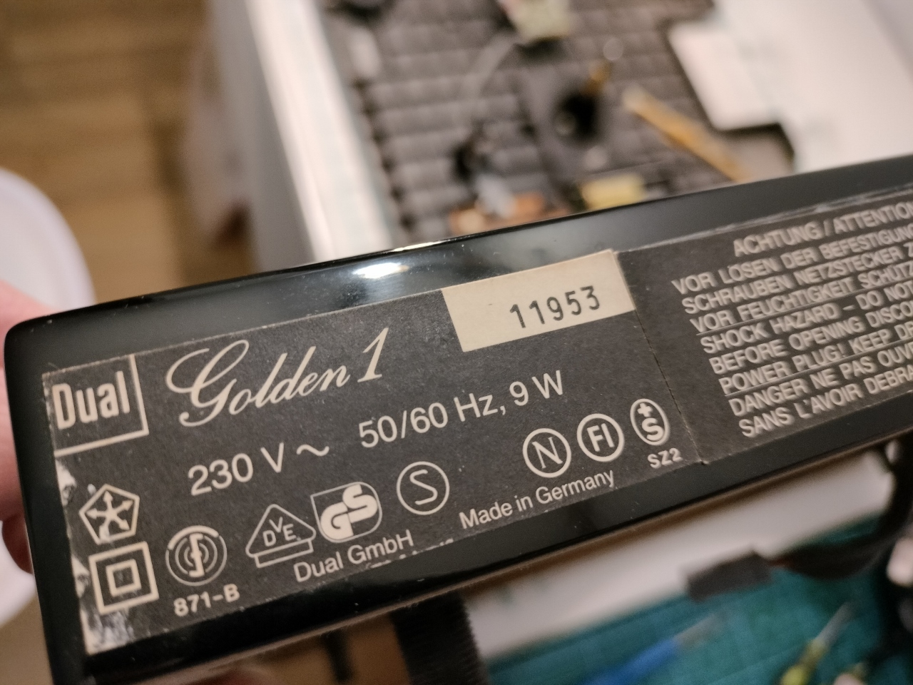

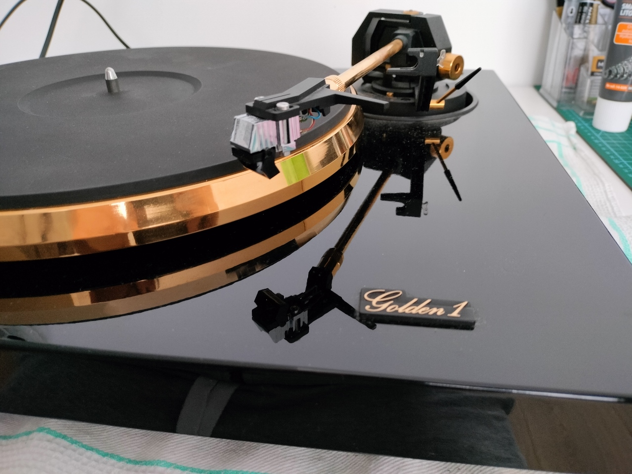

A co my tu mamy? Raczej nieczęsty gość w serwisie. Ale jak już się pojawia to z typową usterką. Jaką? O tym w kolejnych wpisach.

Jaka to typowa usterka występująca w Goldenie 1 oraz CS 5000?

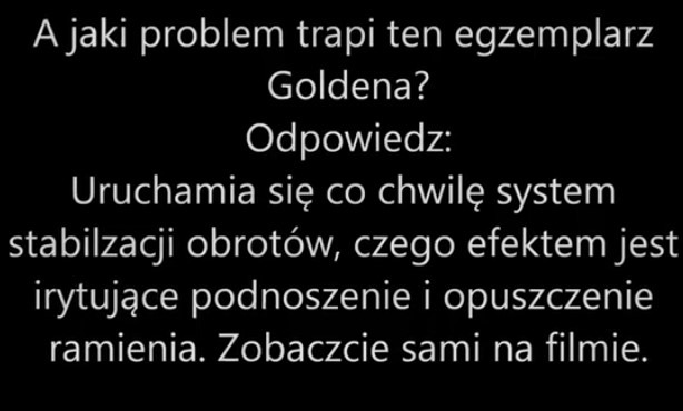

Intrygujący wniosek wysnuł autor filmiku ... Ciekawy jestem ciągu logicznego jak on do tego doszedł ...

Możesz rozwinąć myśl?Krzysztof_M pisze: ↑10 mar 2024, 11:39Intrygujący wniosek wysnuł autor filmiku ... Ciekawy jestem ciągu logicznego jak on do tego doszedł ...

Niestety tekst, który powyżej widnieje w formie zrzutu ekranu wydaje mi się mało sensowny.olsza84 pisze: ↑11 mar 2024, 12:59Możesz rozwinąć myśl?Krzysztof_M pisze: ↑10 mar 2024, 11:39Intrygujący wniosek wysnuł autor filmiku ... Ciekawy jestem ciągu logicznego jak on do tego doszedł ...
Stabilizacja obrotów po pierwsze to nie jest coś co się włącza - stabilizacja to proces ciągły i trwa nieprzerwanie jak długo kręci się silnik w gramofonie.
Czyli to pierwsza rzecz wzbudzająca moje zdziwienie.
Po drugie jak to miałoby implikować podnoszenie się ramienia? Co ma stabilizacja obrotów wspólnego z podnoszeniem ramienia?
To zupełnie dwa różne układy w gramofonie nawet nie powiązane logicznie.
Ale może się mylę, dlatego jestem bardzo ciekawy jakim ciągiem logicznym autor do tego doszedł? Może się czegoś dowiem?

To trzeba było pytać wprost a nie w 3 osobie jakieś podchody. Jesteś w moim wątku autorskim. Co to za maniera?
Co do treści to zwykły skrót myślowy z mojej strony. System kontroli obrotów, który działa w Goldenie wyzwala podnoszenie ramienia. Lepiej?

Żadna maniera - logika - nie ma nigdzie napisane, że jesteś autorem filmiku. Screena zrobiłem i zadałem pytanie, ale nie wiedziałem, że autor jest tutaj.
Ale sądziłem, że ktoś z obecnych może jednak wie skąd taki komentarz.
Dalej bez sensu, system kontroli obrotów podnosi ramię? Auto też Ci zwalnia jak otwierasz szybę? Wiem, wiem, czepiam się, mogłeś napisać, że ramię Ci podnosi faza księżyca - mogłeś? Mogłeś

Można sobie dworować do woli, ale jak już się tak czepiasz logiki i szukasz wszędzie sensu czy braku sensu, to proponuję przeczytać co napisałeś . Wedle tej samochodowej analogii to obroty silnika zwalniają po podniesieniu ramienia. Tylko, że ja nic takiego nie napisałemKrzysztof_M pisze: ↑11 mar 2024, 14:46Auto też Ci zwalnia jak otwierasz szybę? Wiem, wiem, czepiam się, mogłeś napisać, że ramię Ci podnosi faza księżyca - mogłeś? Mogłeś![]()
Nic nie poradzę na to, że tak to wymyślili w Goldenie, że przy odchyleniach obrotów od nominalnych ramię jest podnoszone samoistnie. System znany i już nie raz opisywany, również tu na forum
