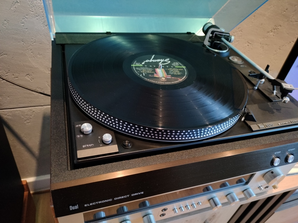

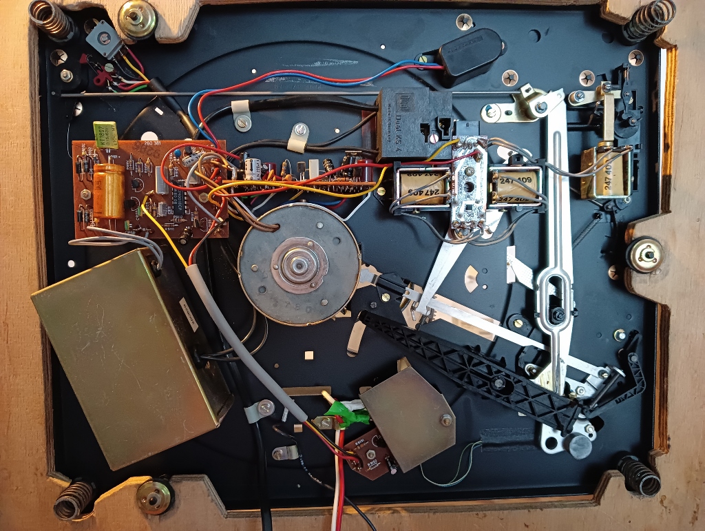

Tutaj obudowa z drewna okala szkielet oryginalny - stąd też i zachowana funkcja zawiasów. Co do strony wizualnej: de gustibus non est disputandum

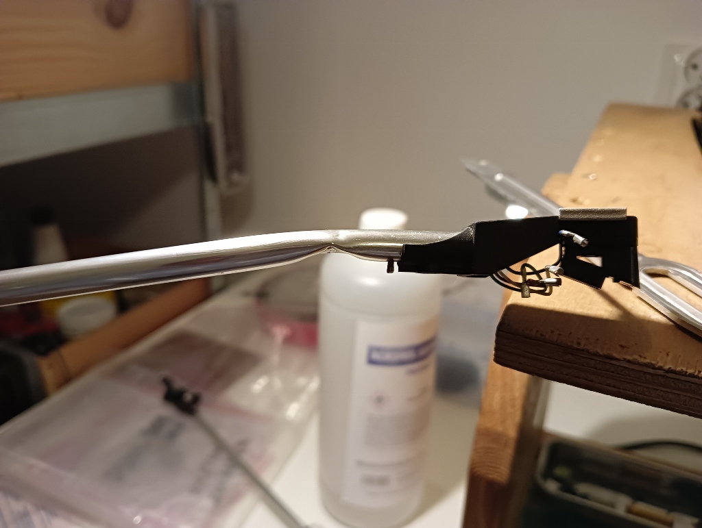

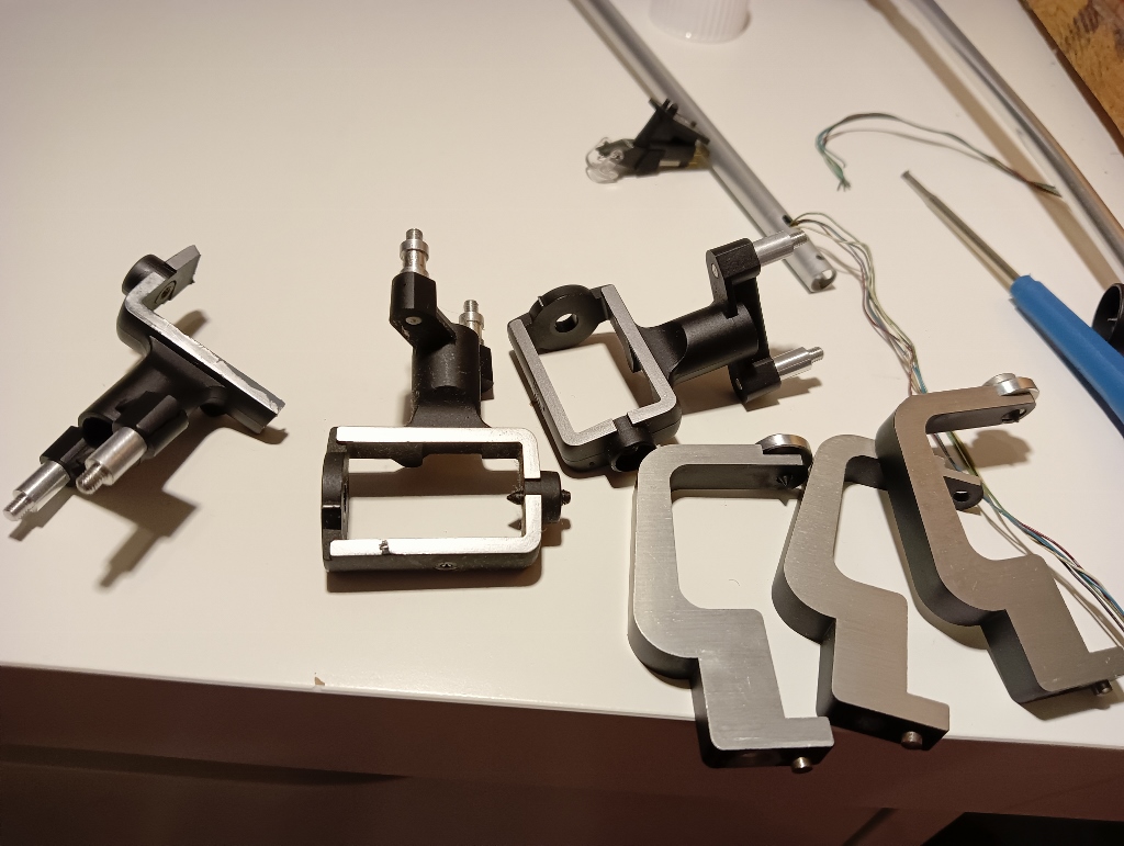

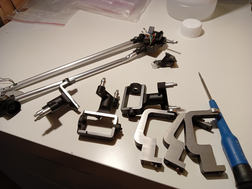

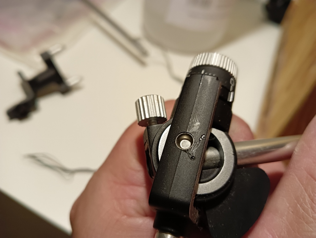

W nawiązaniu do wpisu #656. Jakiś materiał się uzbierał do naprawy ramienia
Znalazłem 3 uszkodzone ramienia tego samego typu. Z każdym jest niestety coś nie tak (połamany wewnętrzny kardan, zmiażdżona rurka ramienia, uszkodzone łożysko). Teraz z każdego jakieś elementy wykorzystam i złożę w jedno sprawne

Ale będziesz miał części?
Posegregować i na półeczkę, jak w dobrym serwisie

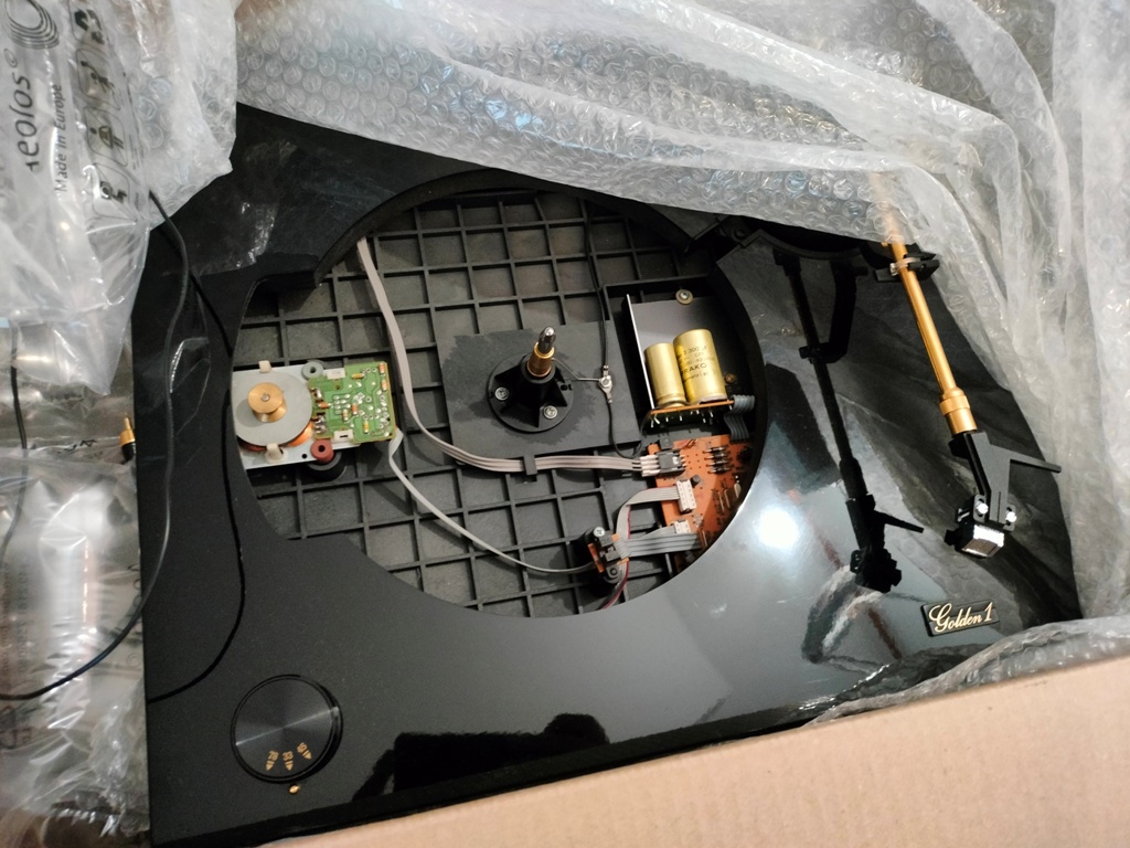

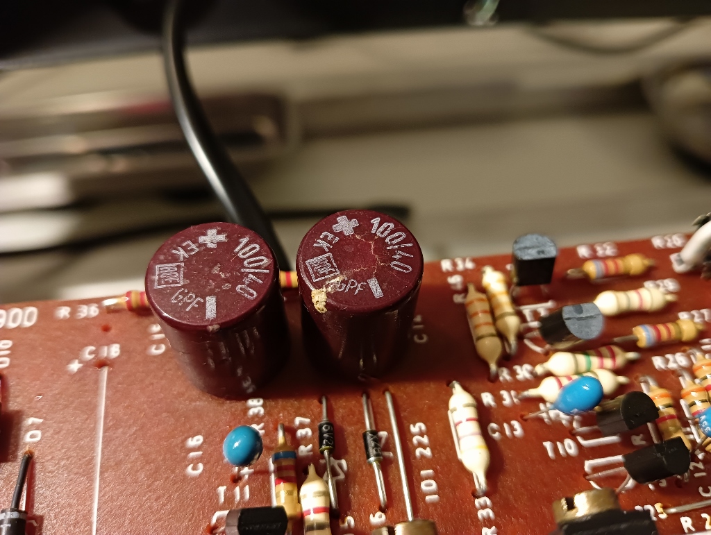

Pokaż kotku co masz w środku. Prawie podwojona pojemność. Czas na zasłużoną emeryturę

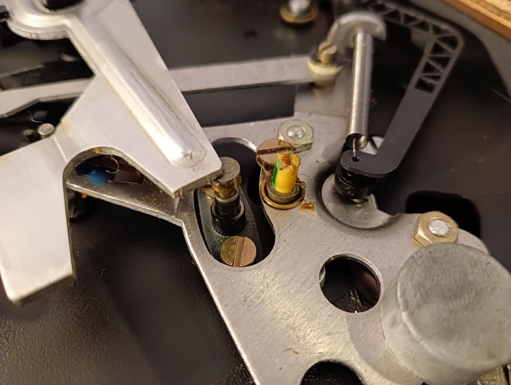

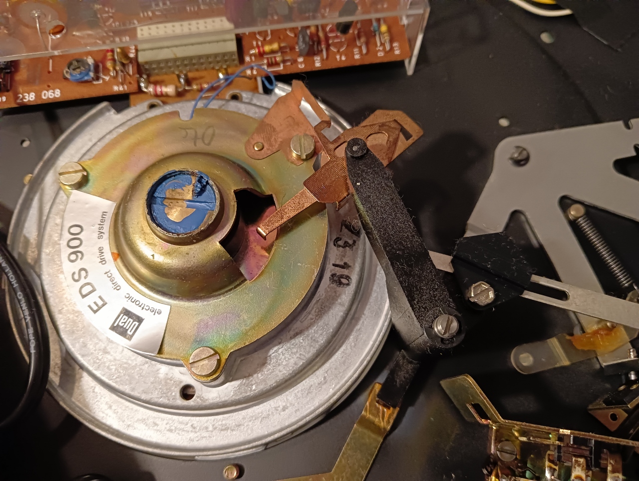

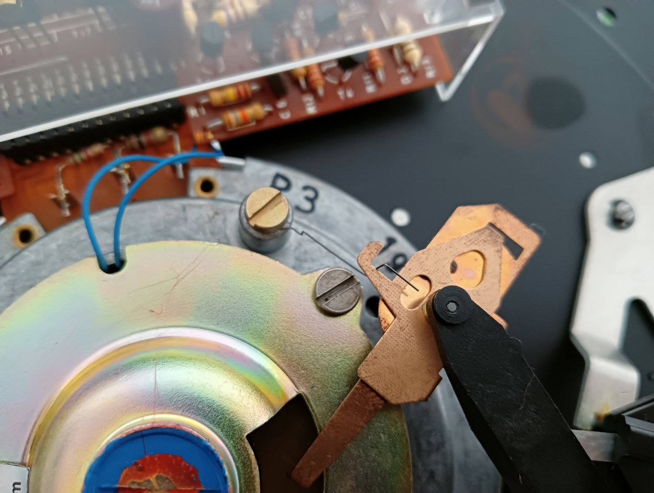

Taka ciekawostka. Ostatnio robiąc kolejną serię Duali 704 trafił mi się najstarszy egzemplarz jaki dotąd miałem, czyli jak do tej pory, z najniższym numerem seryjnym. I okazuje się, że w tym modelu też następowała mała ewolucja. Na zdjęciu w starszym egzemplarzu za ustawienie pozycji odpowiada odpowiednio wyprofilowany drucik, a powszechnie widzimy tam raczej rozwiązanie z późniejszych egzemplarzy tj. wysztancowana blaszka sprężynowa.

Aaaa fajny smaczek.
Swoją drogą 'kompletni serwisanci' i tak to zapiorą towotem i nie będzie widać. Stąd wnoszę, że będę jednym ze szczęśliwców, którzy to widzieli w oryginale.

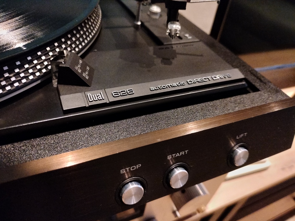

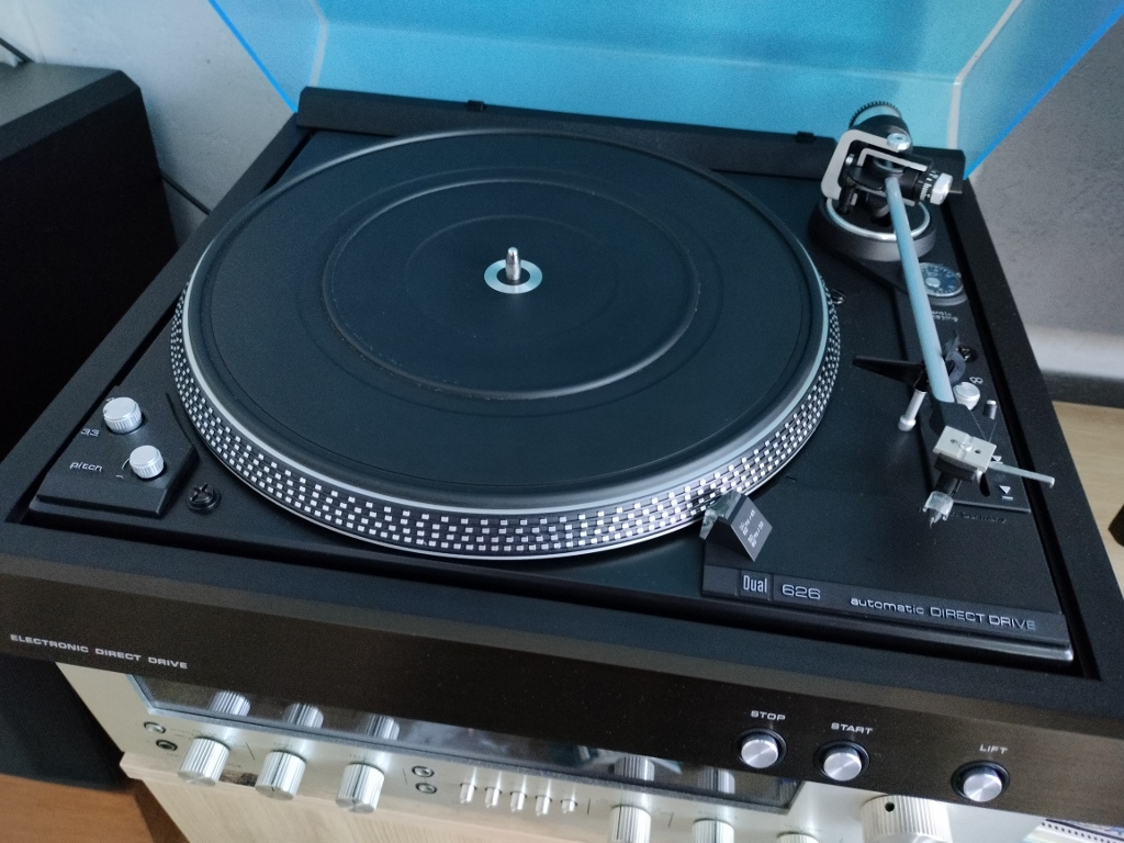

Np. zrobiłem jakiś czas temu Duala 626, którego rozebrałem w całości do ostatniej śrubki. Kusiło mnie aby przy okazji pomalować chassis na jakiś kolor i obok Ferrari Edition zrobić, powiedzmy Lamborghini Edition
Ten Dual 626 pójdzie niedługo na giełdę.

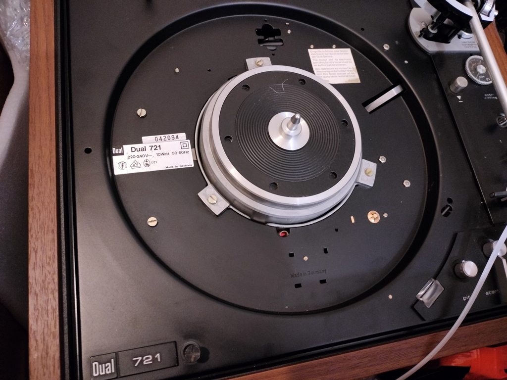

Jestem tu nowy,jaszcze nie wiem jak to wszystko działa,więc proszę o wyrozumiałość.Wygląda mi na to,że znalazłem tu Alfę i może też Omęgę w dziedzinie sprzętów Duala,a przydałaby się pomoc kogoś z doświadczeniem w tej działce.Gdxby jednak się okazało,że piszę nie w tym dziale,temacie czy jeszcze coś na nie to proszę o pouczenie lub może powiniemem się zwrócić z prośbą o podanie prywatnego kontaktu.Rzecz idzie o poradę w zdiagnozowaniu usterki Duala 721,to sprzęt z którym nie miałem do tej pory styczności,ale muszě przyznać,że ilość regulacji nieco mi imponuje...

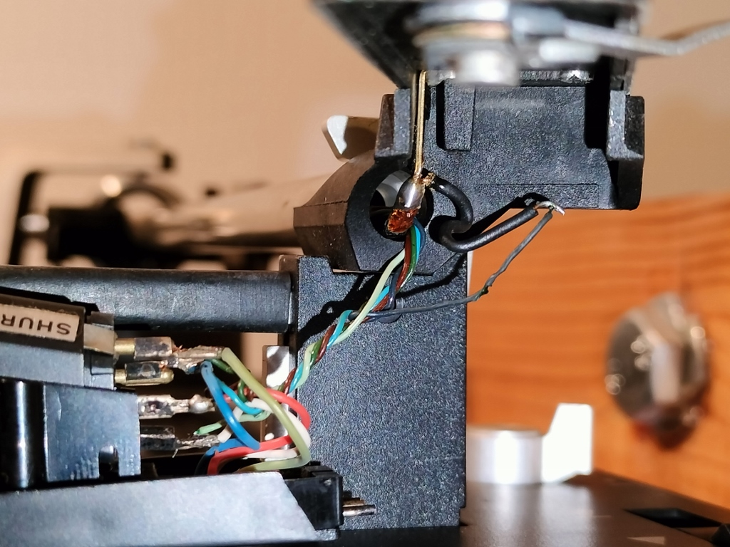

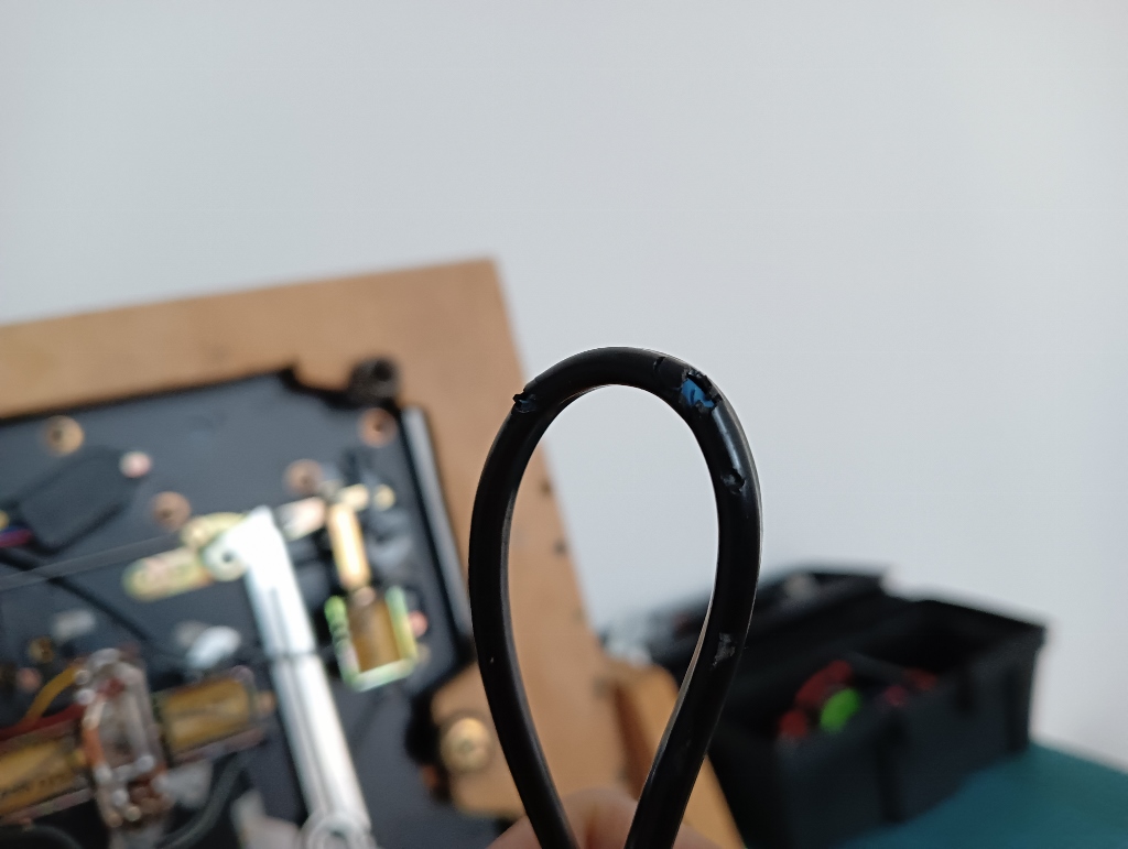

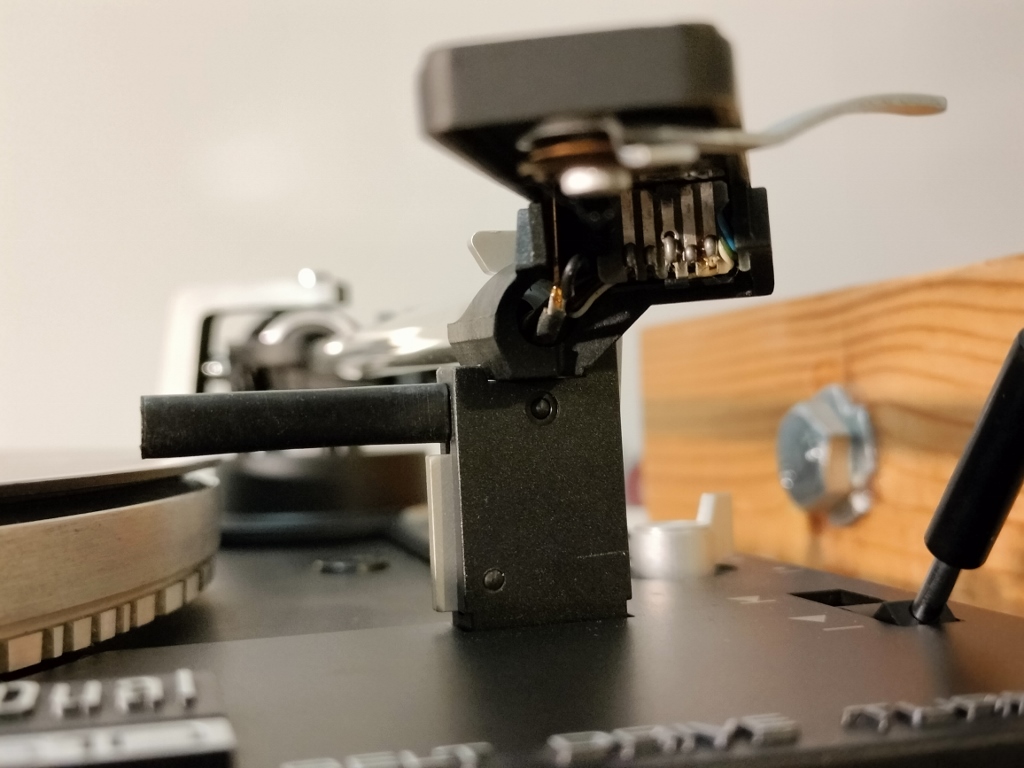

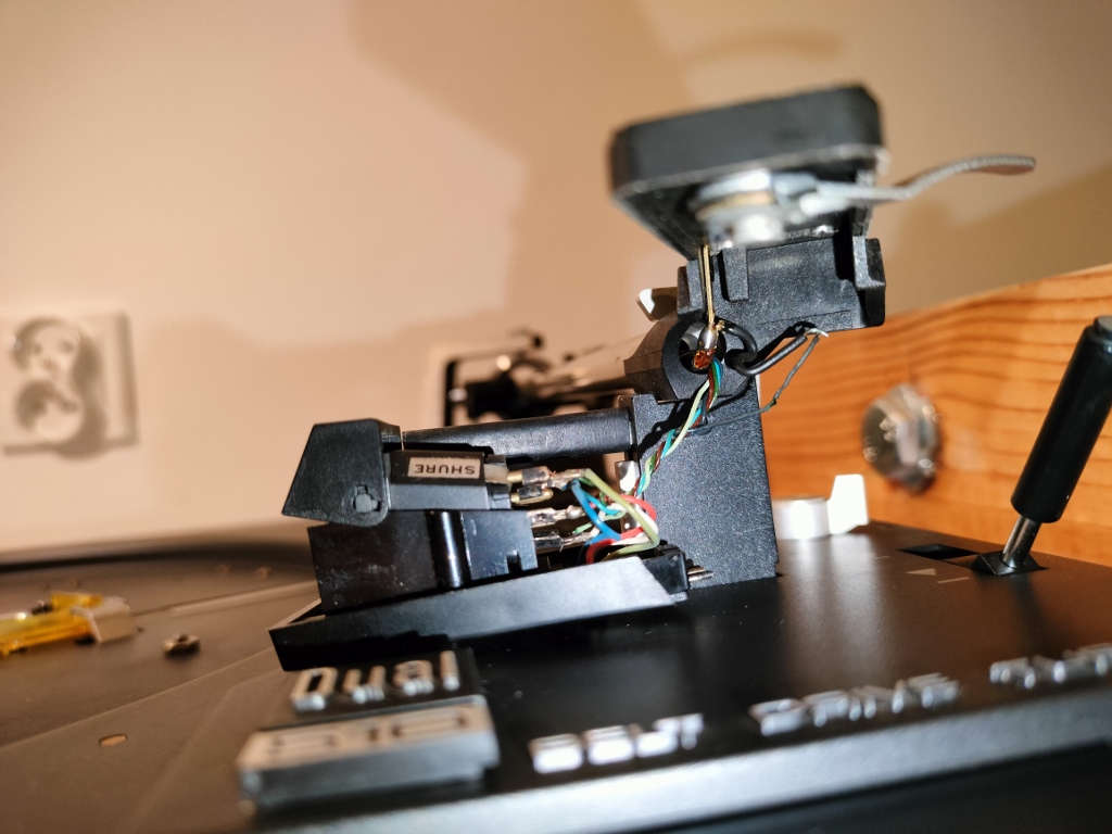

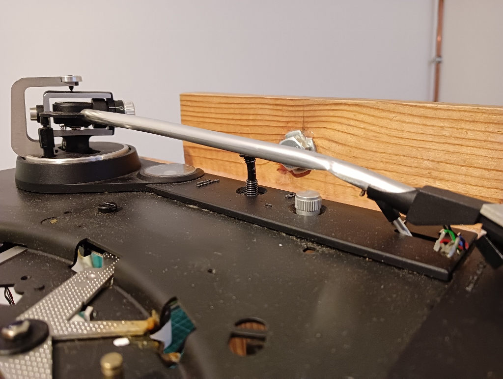

Robię sobie Duala 510 i dostałem cynk, żeby spojrzeć na wkładkę i/lub igłę bo występuje jakiś problem z odtwarzaniem. No to zaglądam a tam takie coś:
Jak widać brak płytki kontaktowej w ramieniu a przewody wychodzące z ramienia zostały bezpośrednio przylutowane do konektorów półkoszyka. Nic dziwnego, że występował problem z dźwiękiem. Pomijam już fakt wygody takiego rozwiązania przy wymianie wkładki/igły.
Oczywiście decyzja mogła być tylko jedna tj. przywrócenie stanu oryginalnego i likwidacja tej wątpliwej "modyfikacji".

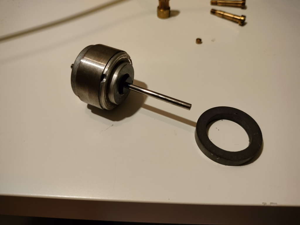

Przy okazji renowacji silnika okazało się, że magnes na wirniku jest luźny.

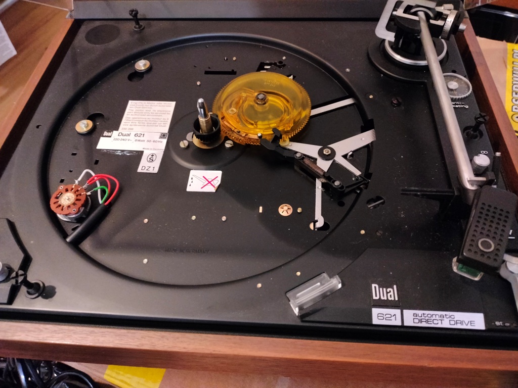

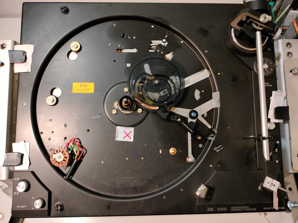

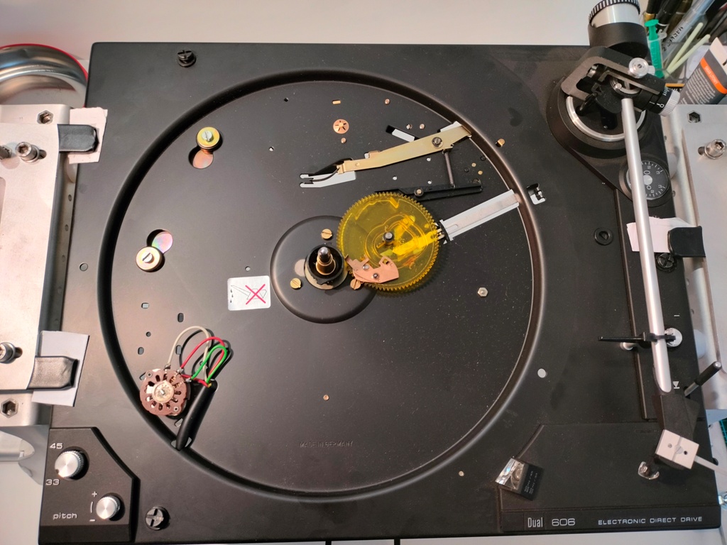

Kilka takich oto egzemplarzy wpadło w ostatnich dniach na serwis
622 już co prawda zrobiony a był trupem bez oznak życia.
