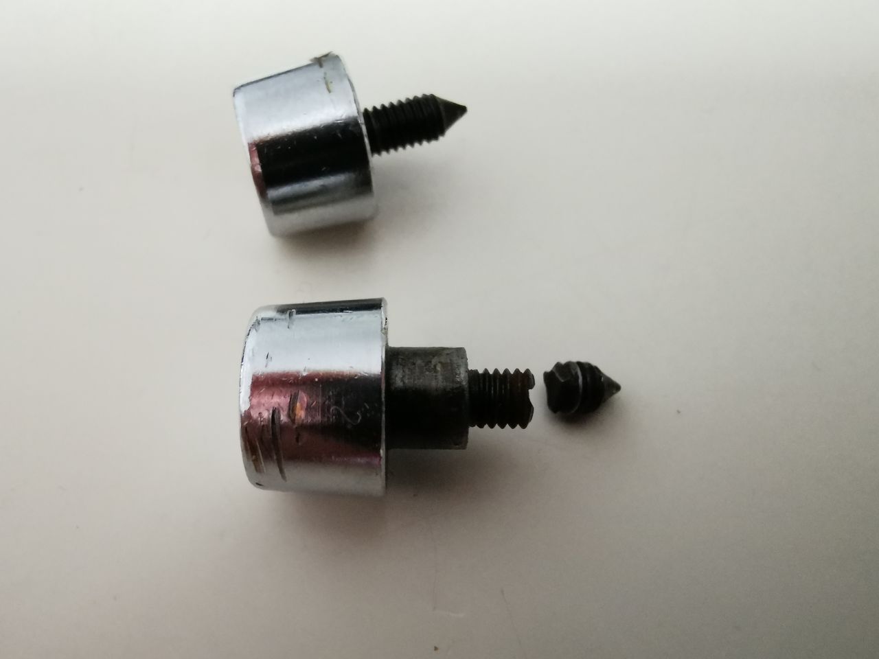

Próbowałeś obydwie ruszyć? Ta przy regulacji nacisku jest zabezpieczona klejem anaerobowym.
Odkręca się to czymś takim: https://praxer.pl/pl-PL/1527723-klucze- ... e-amf.html tylko, że średnica czopa powinna być chyba mniejsza od 1,5mm. Może Olsza pochwali się czego używa.

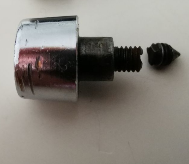

Już wczoraj udało mi się odkręcić te śruby. Normalnie bym nie ruszał bo ramię fajnie pracowało góra-dół ale jakoś dziwnie na boki był luz. Na zdjęciu widać dlaczego
Ma ktoś poratować taką śrubą?

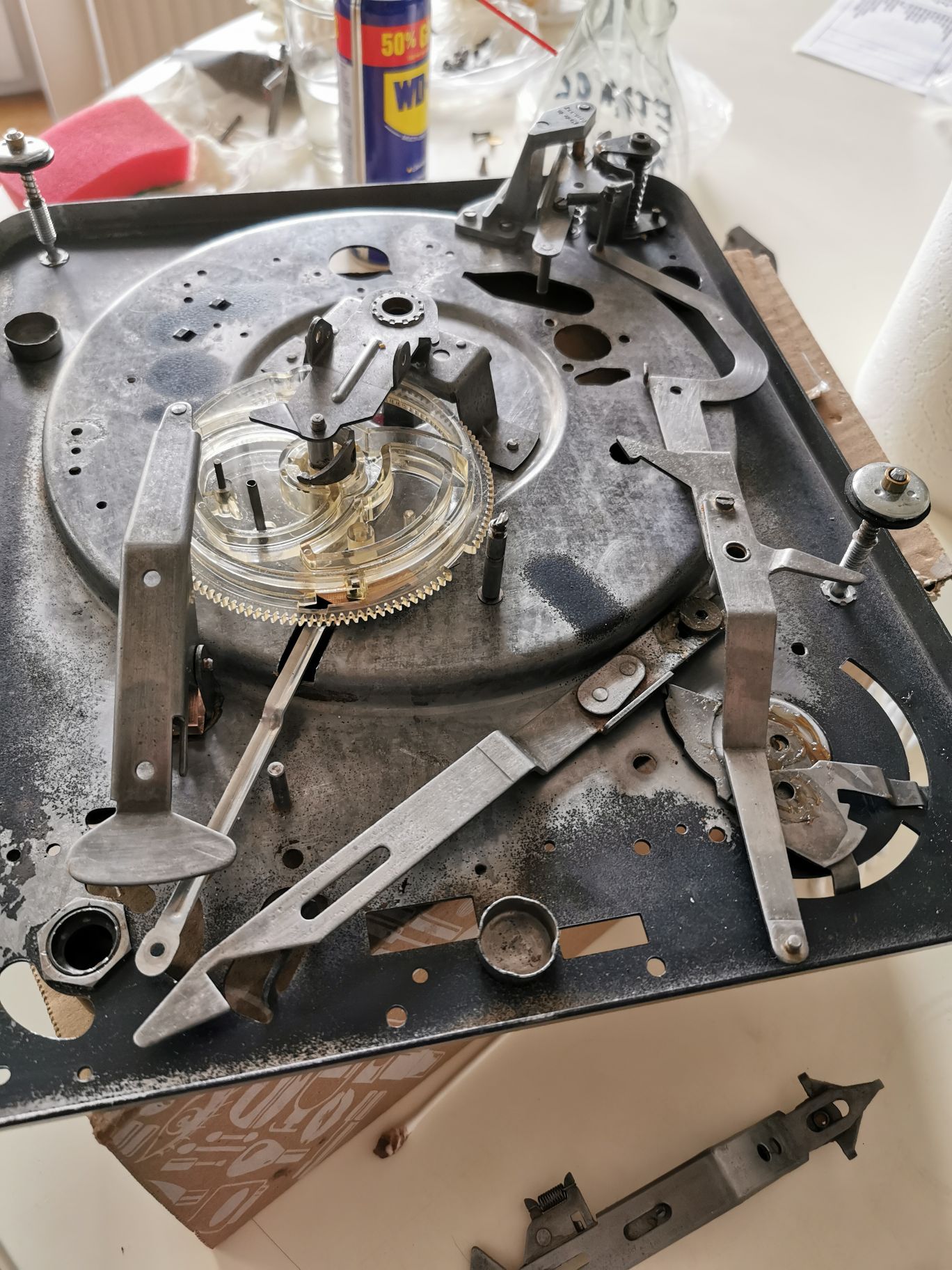

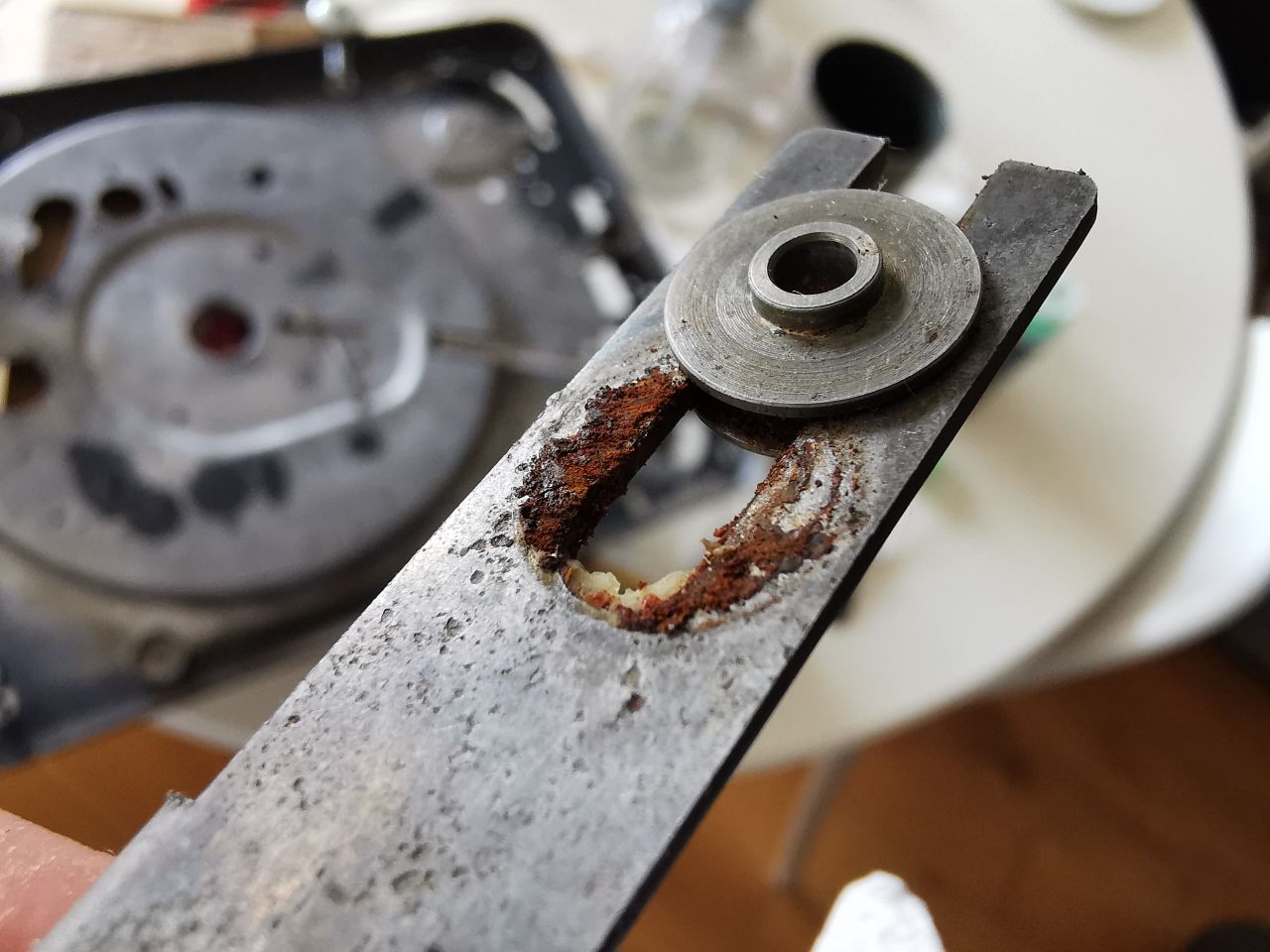

Mała przymiarka do ponownego montażu
Myślałem że niektóre części były że sobą fabrycznie zespolone a okazało się że po prostu rdza je tak mocno połączyła że nawet odrdzewianie nie pomogło. Trzeba było użyć siły

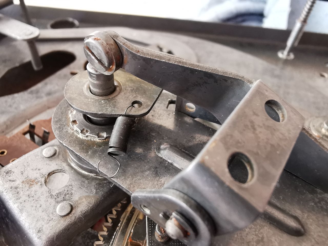

Z tego co widzę to brakuje też sprężyny na mechanizmie zmieniarki. Z tą śrubką łożyska to może być kłopot generalnie. Szpindel to pikuś.
robertbrzezinski
- Posty: 146
- Rejestracja: 05 kwie 2020, 23:47
Re: Dual 1019 - Próba reanimacji
Jeżeli chodzi o tą sprężynkę to jest
