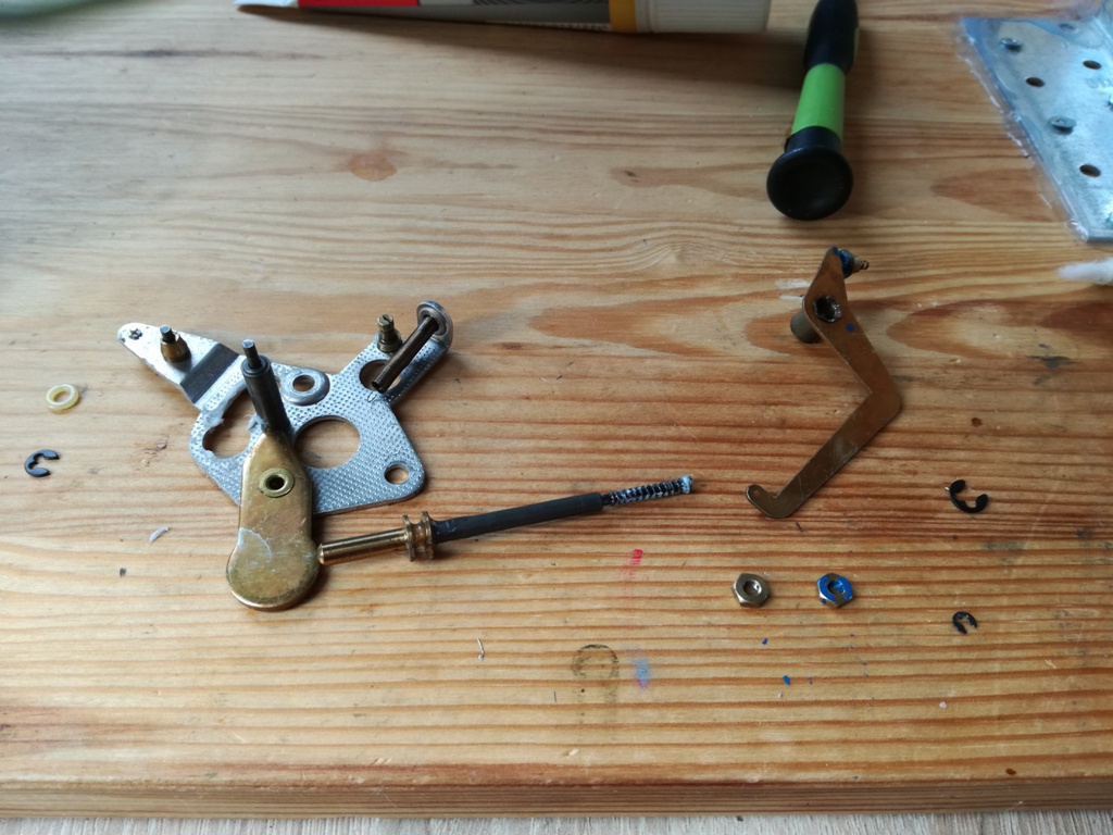

Post autor: olsza84 »
Dyba pisze:
26 mar 2020, 08:05
Teraz czas na mój :)

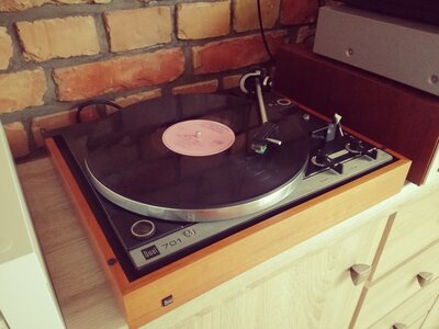

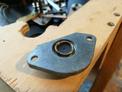

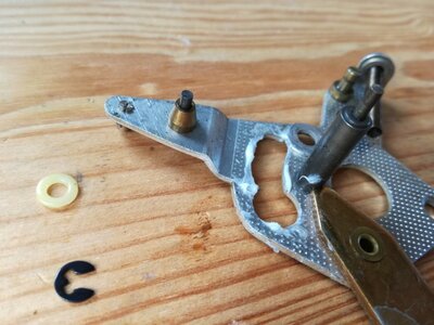

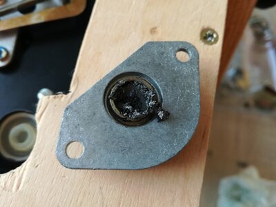

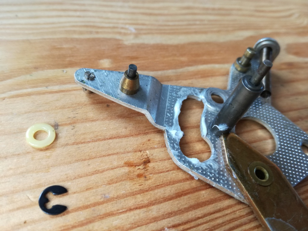

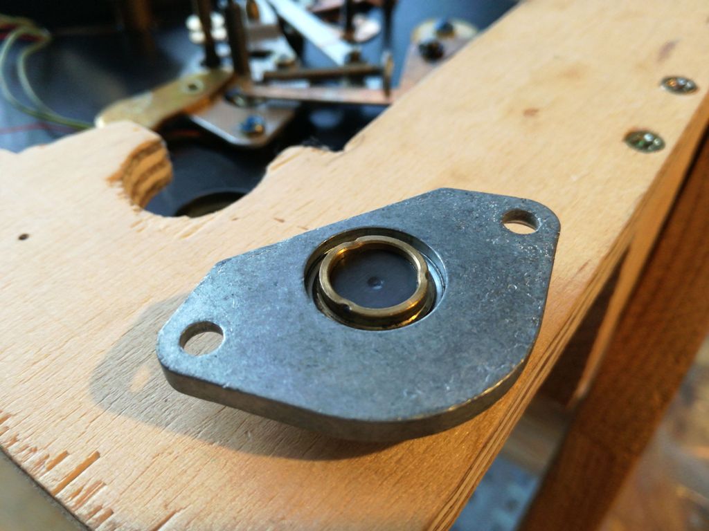

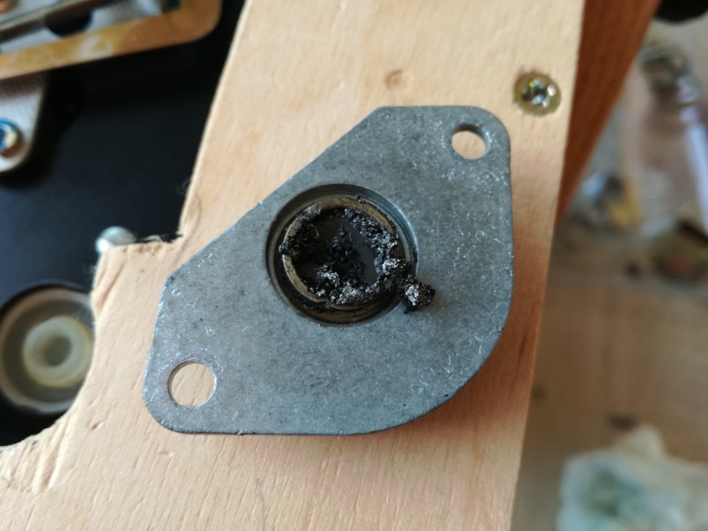

No i wraca do domu :) Nie lubię takich grzebanych wcześniej bo same szkody ;) Dyba dał do fachowca w swoim mieście bo winda za szybko opadała. Niby coś tam działał, ale winda dalej waliła z prędkością światła. Jak otworzyłem to okazało się, że wymieniany ok.roku temu tzw. Drucklager jest pęknięty. Fachowiec wysmarował windę, ale chyba smarem silikonowym a nie olejem...Jakby tego było mało to pogubił i nie założył 2 klipsów zabezpieczających. To nie mogło dobrze działać.
Oj wymagał ten zacny 701 pilnego serwisu :mrgreen:

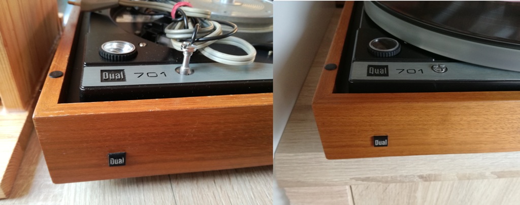

Noo prawdziwy wintydź - w 1973 się pojawił a ten egzemplarz to pierwsza wersja pierwszej wersji :roll: Dla niektórych to klunkier :lol:

olsza84
Posty: 3304
Gramofon: Dual Fever
Re: Dual - co aktualnie na warsztacie [olsza84]
#69

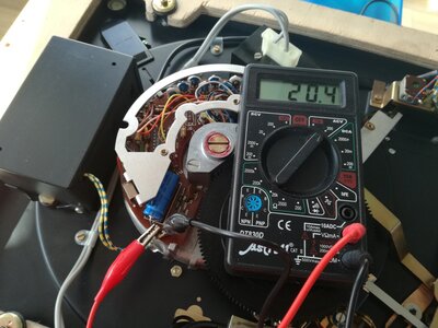

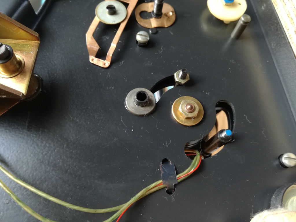

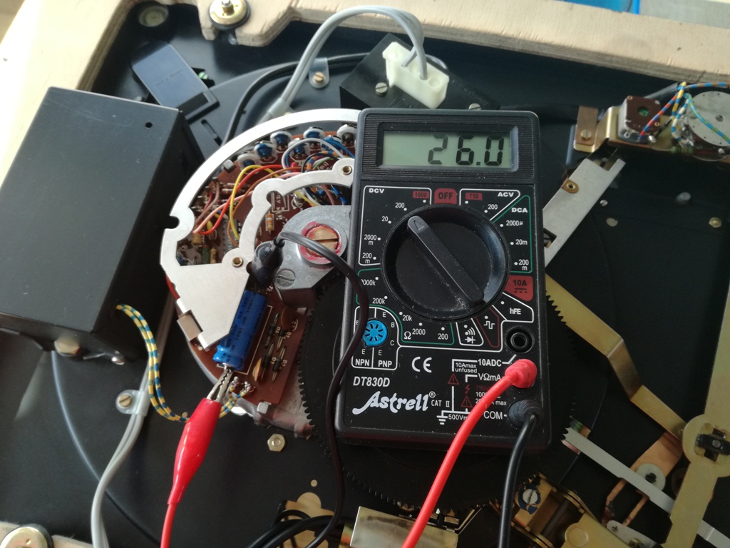

No to jeszcze trochę "mięsa" czyli zdjęcia bebechów. Oprócz zabiegów przy Drucklagerze i windzie naprawiłem stopkę ramienia gdzie brakowało blaszki sprężynującej i był wyłamany ogranicznik. Blaszkę dałem oryginał ale ogranicznik musiałem dorobić chałupniczo.

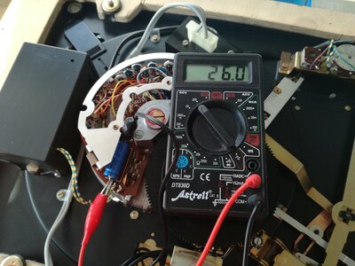

Poza tym wymiana okablowania, polerowanie rantu talerza, odświeżenie plinty wraz z wklejeniem plastikowej wnęki na pokrywę, która była poluzowana, luzy ramienia, wymiana głównego kondensatora w zasilaniu, czyszczenie łożyska silnika, zdjęcie i wyczyszczenie całej mechaniki, konserwacja potencjometrów i na koniec ustawienia. Podstawowe pomiary elektroniczne ten egzemplarz ma książkowe.

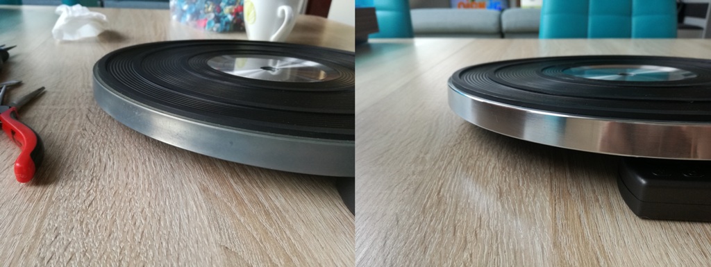

Czym wyczyściłeś brzeg talerza? Antyskating regulujesz?

Sprawa wieloetapowa. Mam różne tarcze polerskie i pasty polerskie różnej gradacji. Przy dużych zmatowieniach i zabrudzeniach tak jak przy tym 701, najpierw nawet delikatna ściernica i wełna stalowa. Później polerowanie o różnej gradacji. Na koniec mleczko do politury i jakieś zabezpieczenie przed utlenianiem.

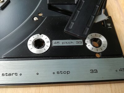

Mam dual 1219 i zblokowana jest dźwignia przełączania obrotów.
Jak ją ruszyć, nie bardzo widzę co mogło ją zblokować.
