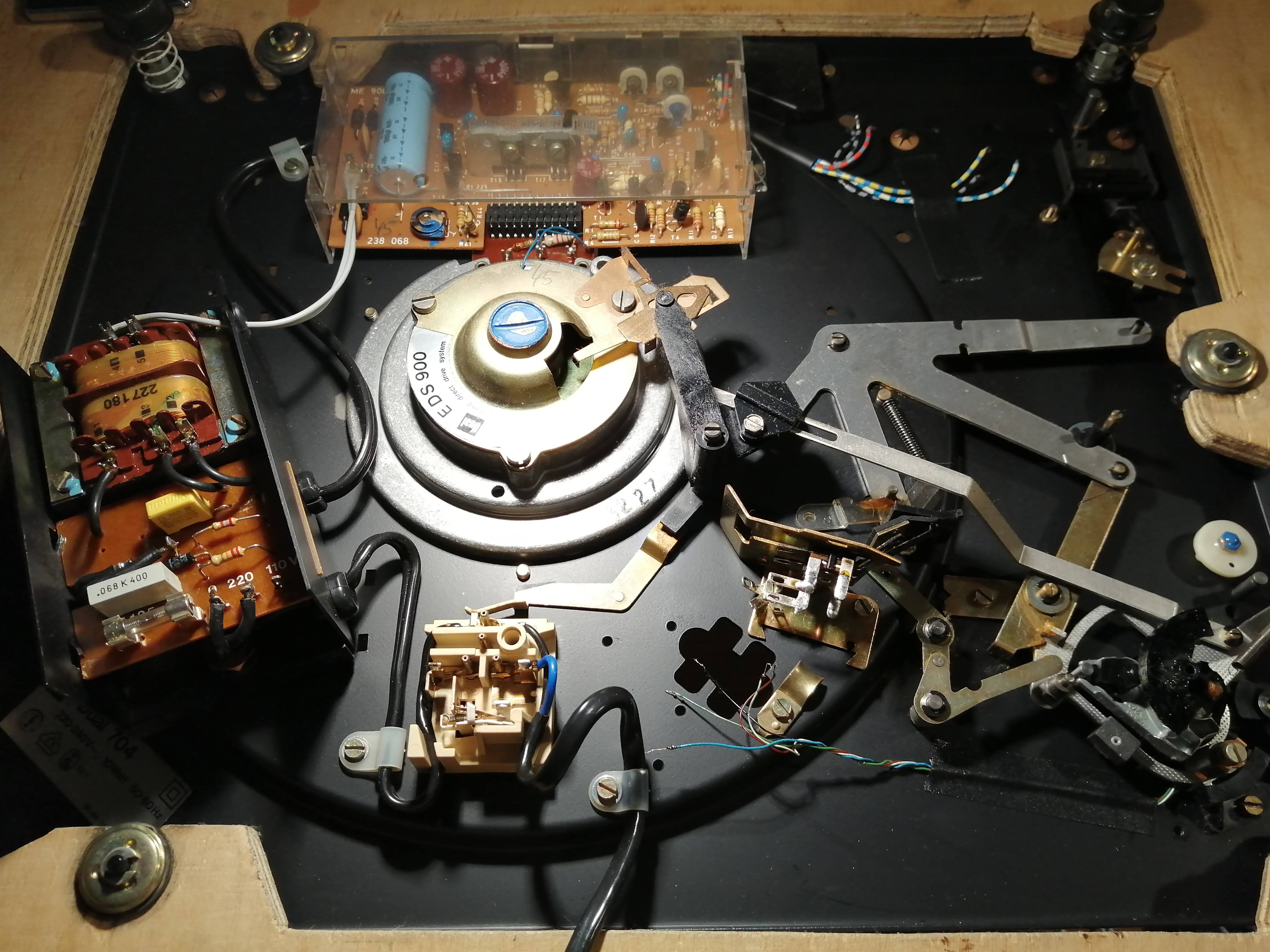

W takcie wieczornych prac. Dual 704 na stanowisku dowodzenia

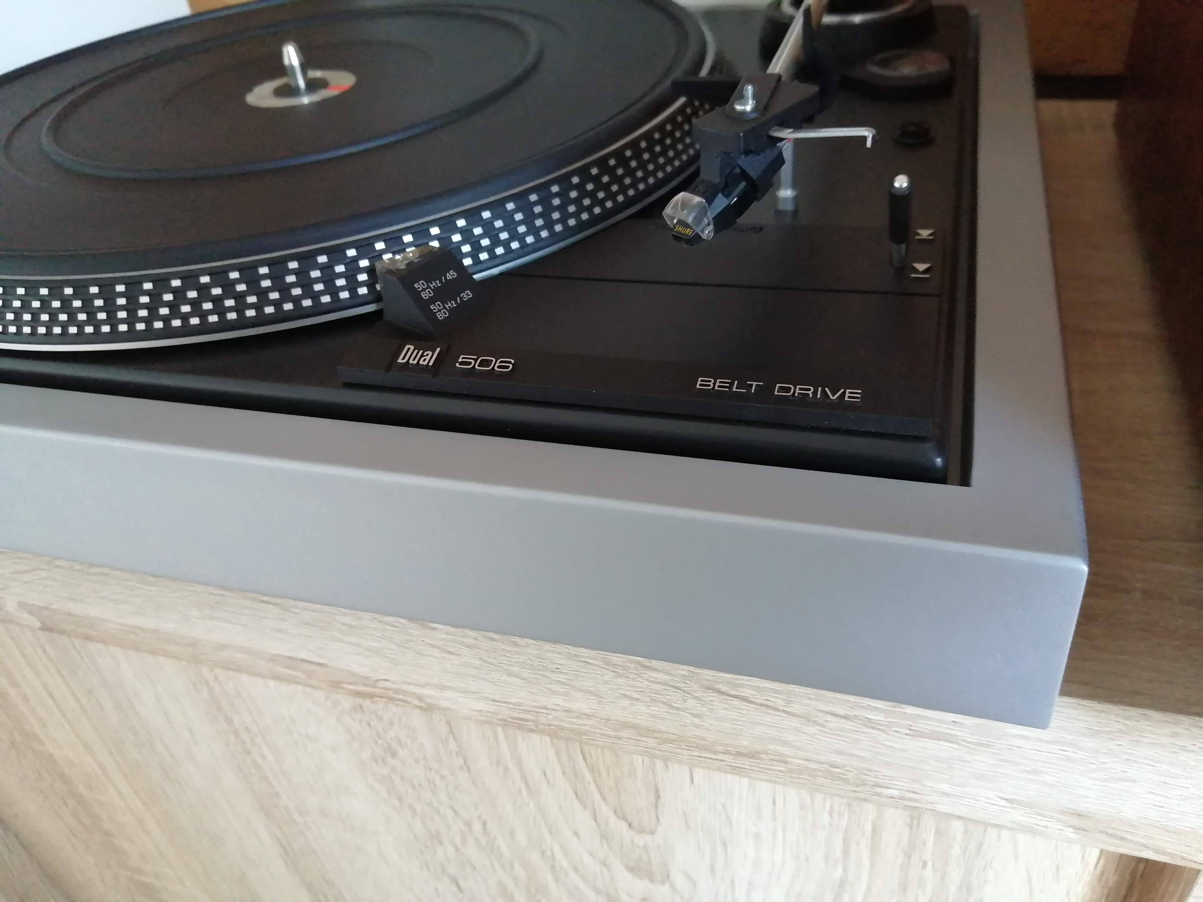

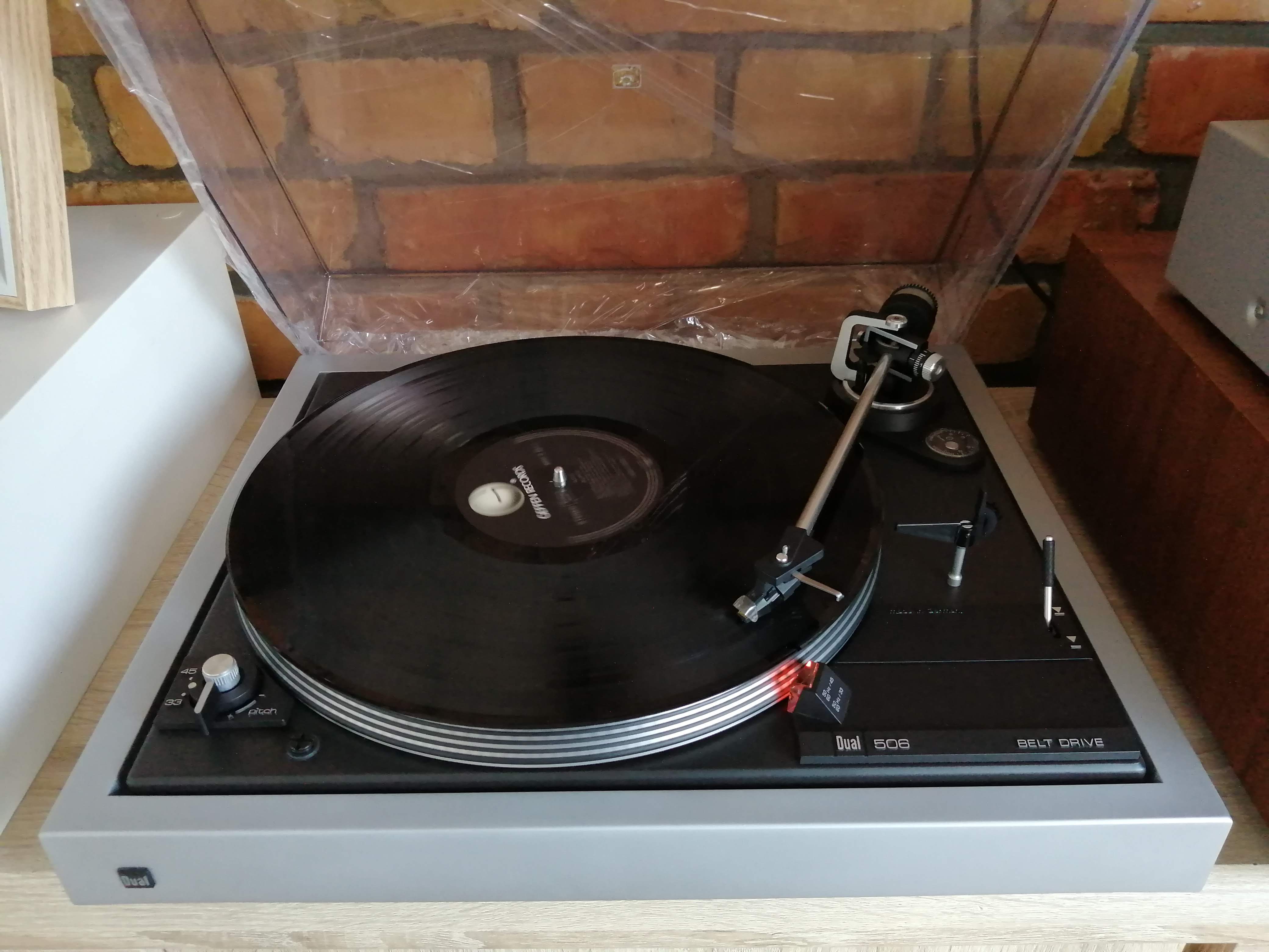

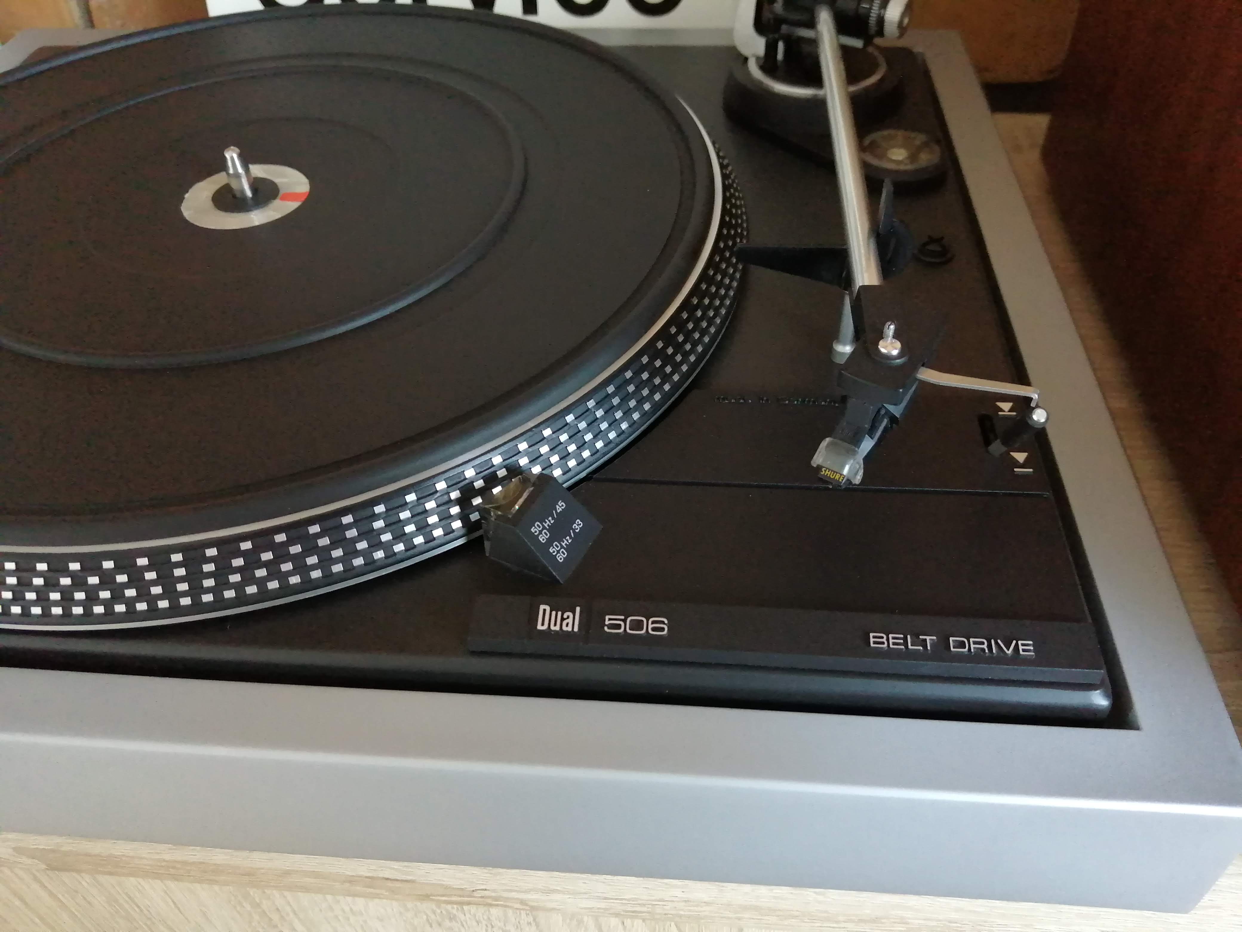

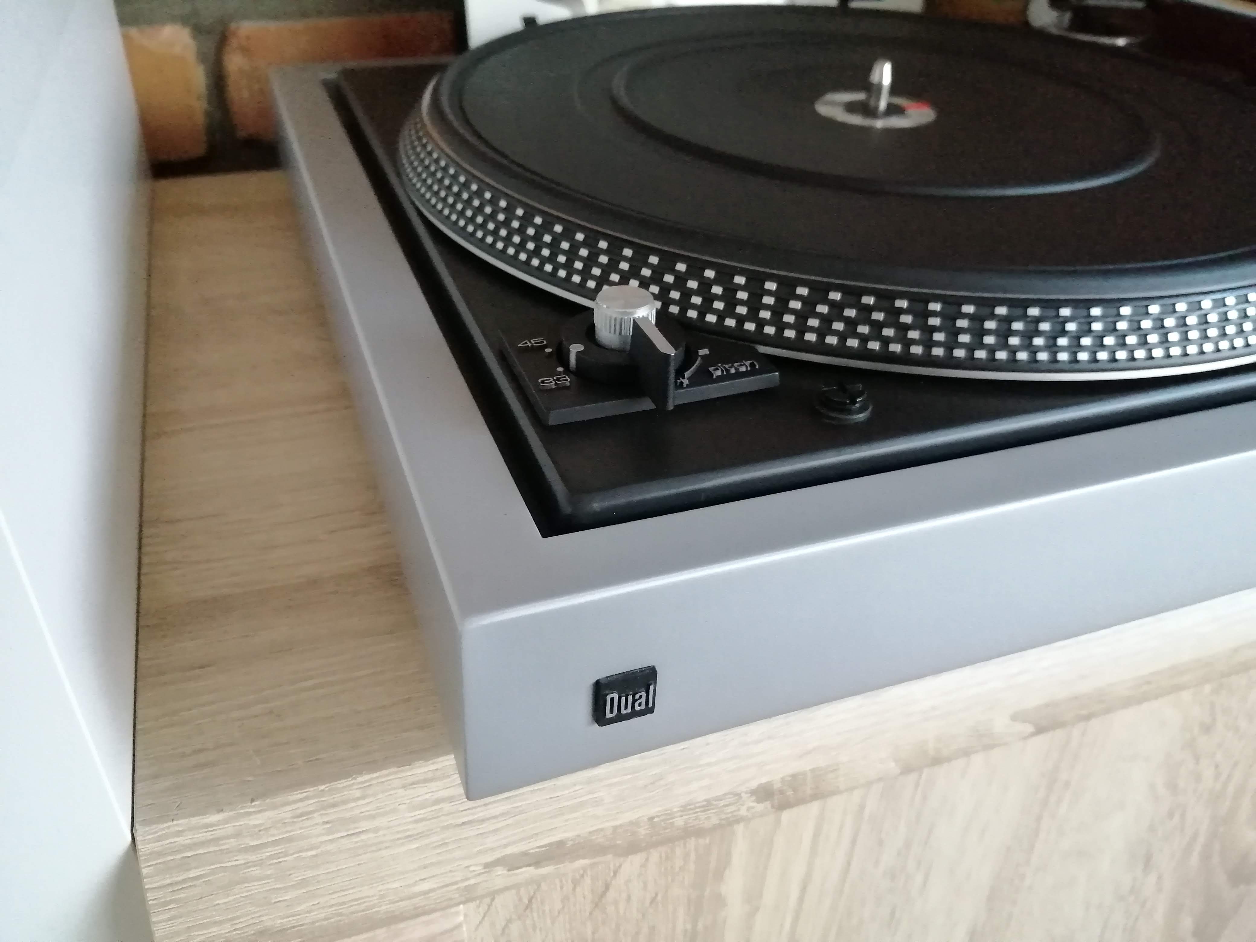

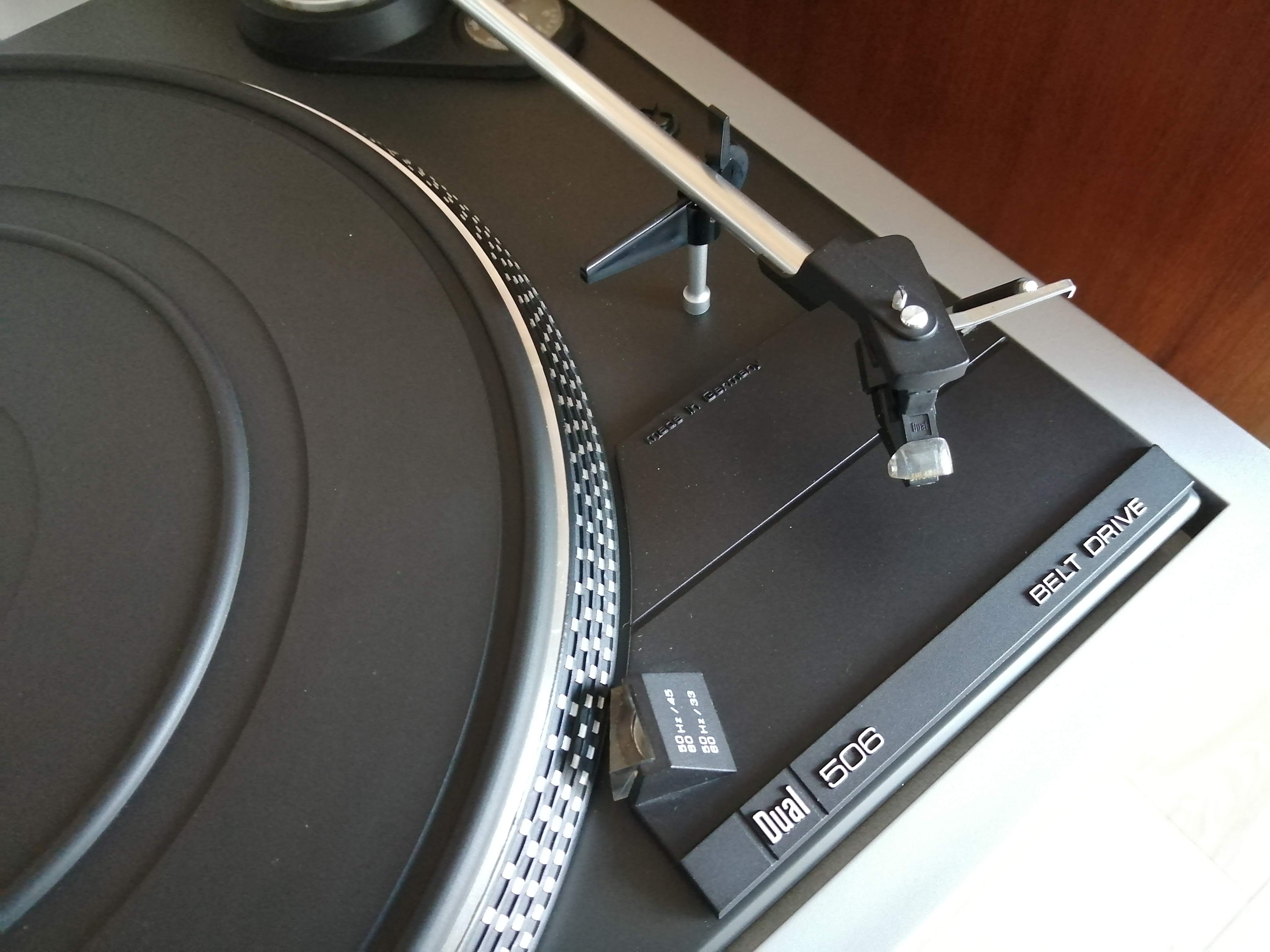

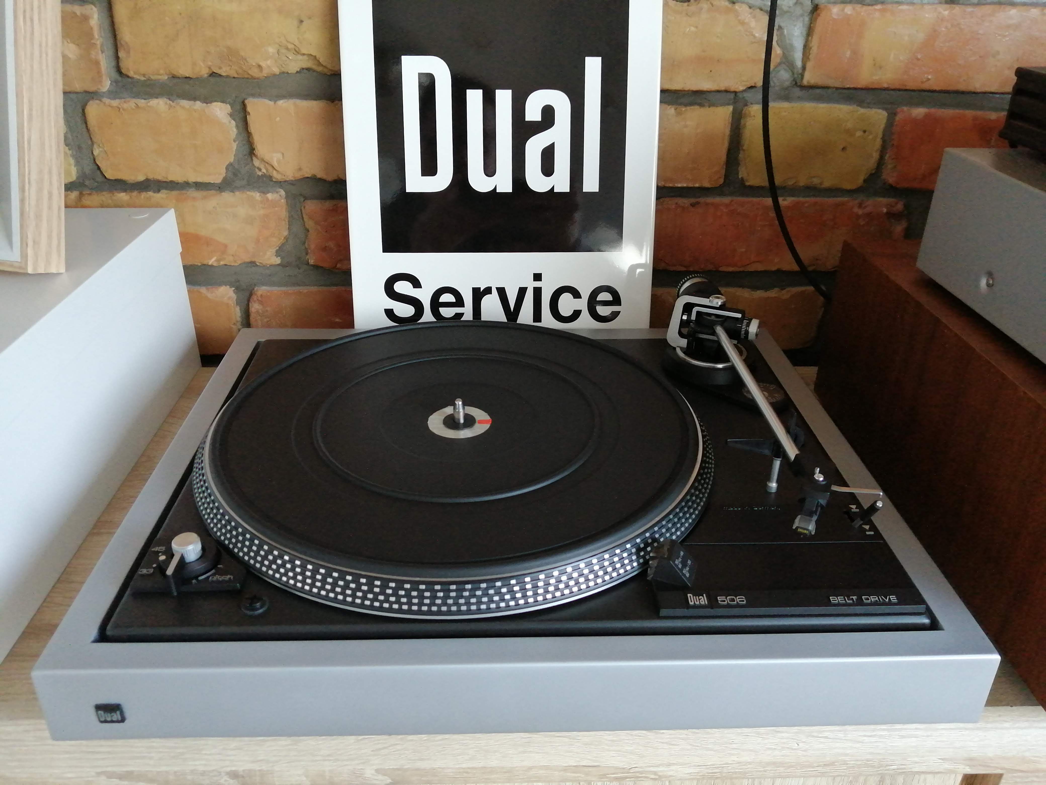

Ukończyłem ostatnio renowację Duala 506-1. Renowacja kompleksowa polegała na wyczyszczeniu wszystkiego do ostatniej śrubki. Wymiana okablowania rca z wtykami Melodiki, silnik, łożysko talerza, kondensatory, elementy mechaniczne, olej w windzie, nowy pasek. Rozebrałem również sam mikrostyk, który był zanitowany, aby go wyczyścić w środku. Rozebrane również ramię, aby ocenić stan i wyczyścić łożyska a także sprawdzić stan komory sprężyny nacisku, która lubi po tylu latach pękać i w wielu modelach jest tykającą bombą.
Sama obudowa, która posiadała wiele brzydkich i prześwitujących na biało otarć, została odświeżona i pomalowana. Listę poprawek wizualnych zamyka wypolerowana pokrywa. Na pokładzie jedna z dwóch najlepszych wkładek do tego mocowania, czyli Shure TKS 390 z oryginalną igłą.

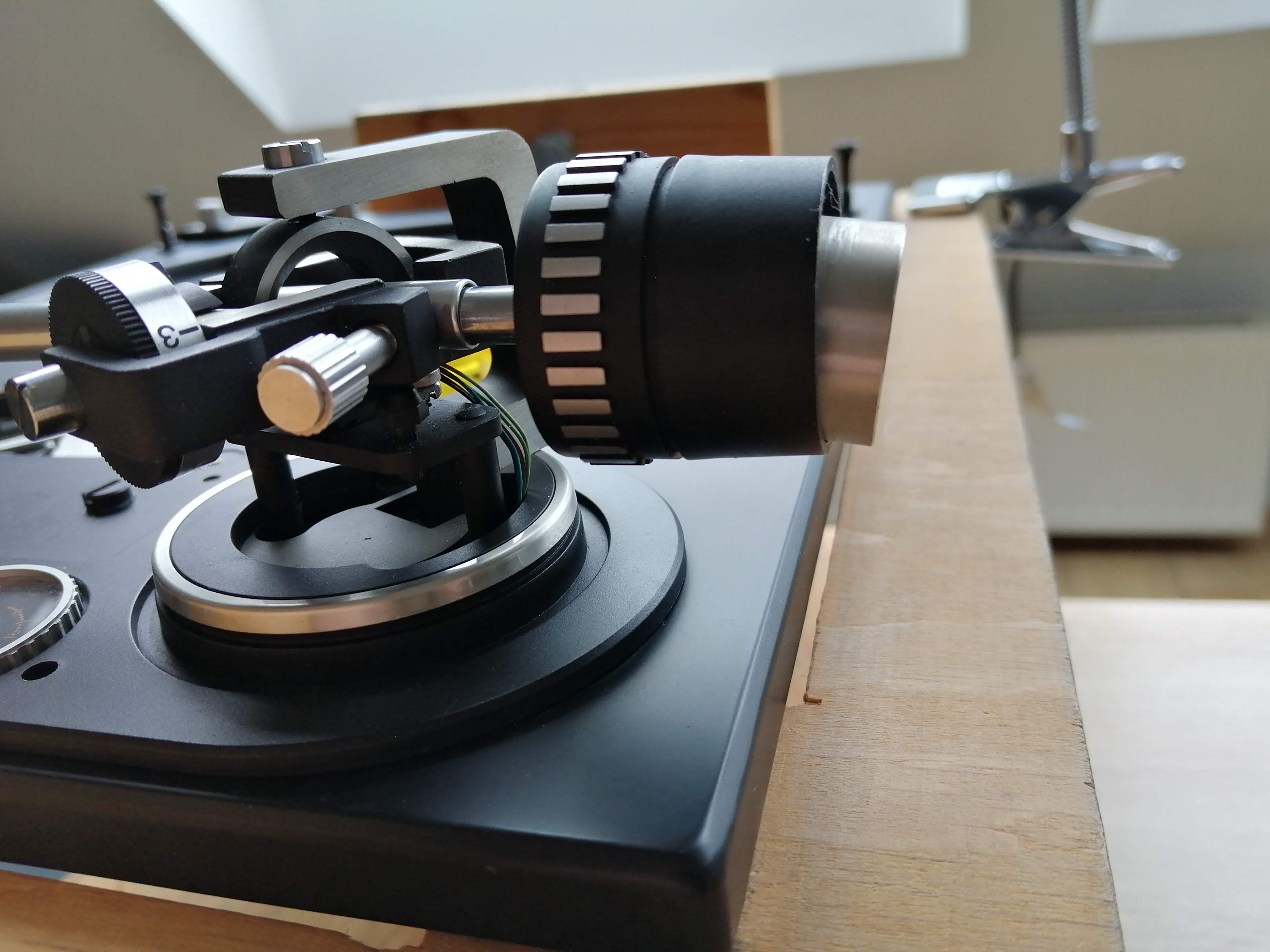

Generalnie dawca. Myślę, że może to być trudne do naprawy. Nawet jakby się udało wyprostować, to wgniotki są spore i jednak ta struktura nie będzie taka jak pierwotnie. Nie wspominając o właściwościach materiału rurki ramienia, sztywności etc.co pewnie ma przełożenie na rezonanse itd.zbyszek1982 pisze: ↑13 sty 2022, 21:21Takie ramię jesteś w stanie naprawić, czy to już tylko dawca części?
Na szczęście obok stoi drugi 701 bez silnika ale z dobrym ramieniem

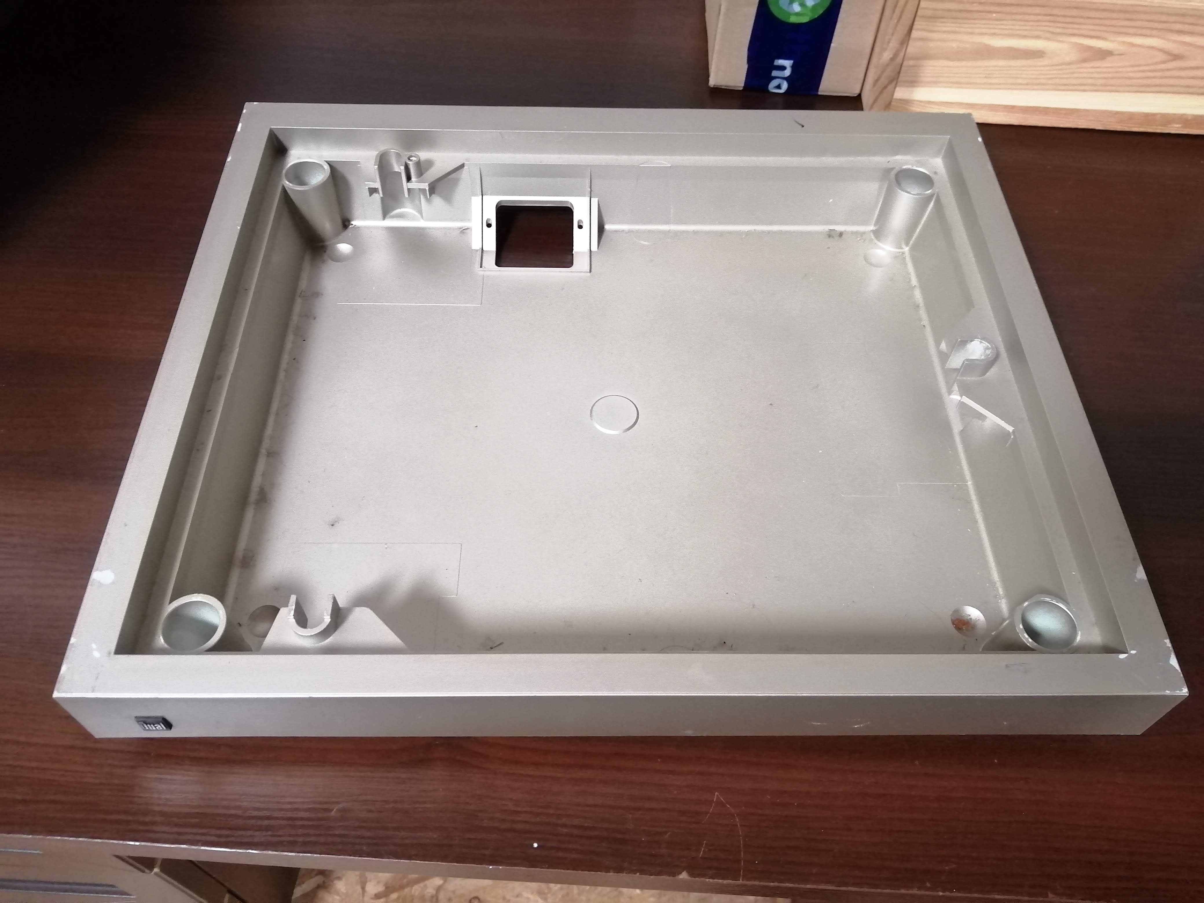

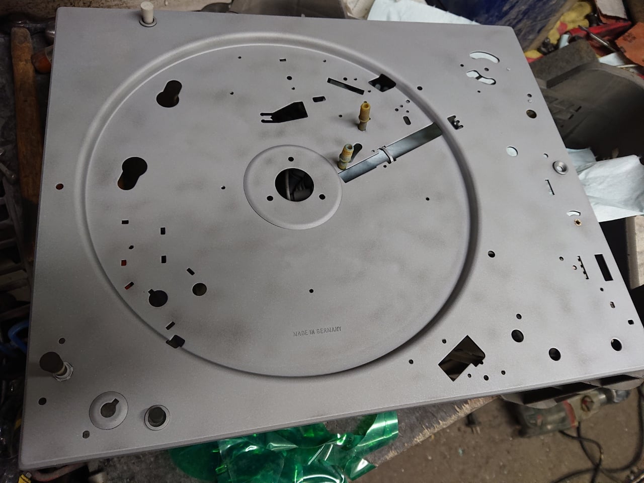

Mała metamorfoza
Ciekawi efektu?

Limited Ferrari edyszyn by OlSzA
- winylowy_luke
- Posty: 2420
- Lokalizacja: Podkowa Leśna
Re: Dual - co aktualnie na warsztacie [olsza84]
Faktycznie kolor rosso corsa jak żywy

Trochę się martwię, bo jak wiadomo, czerwony jest szybszy, wiec zamiast 33 1/3 ma 37rpm?

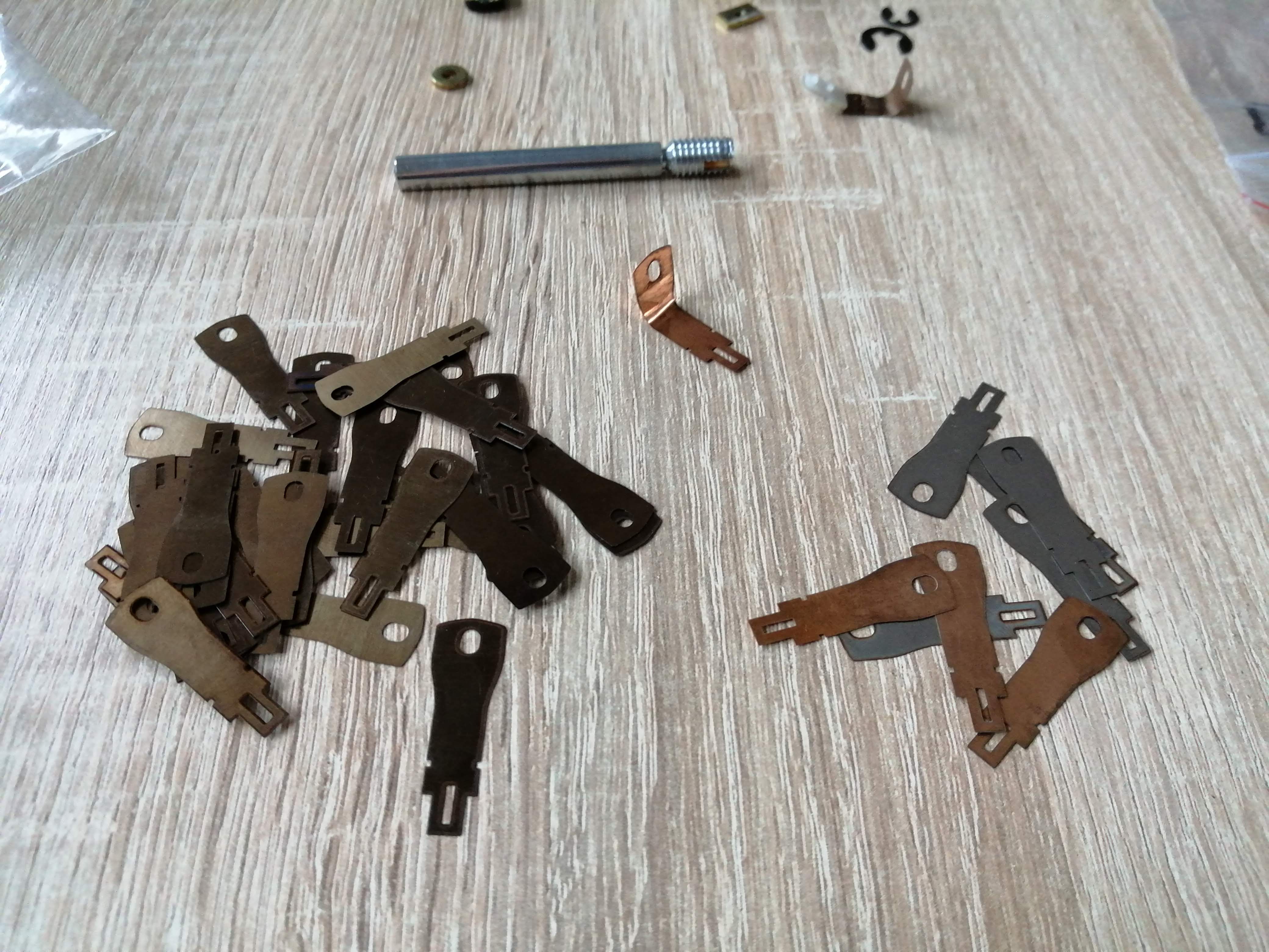

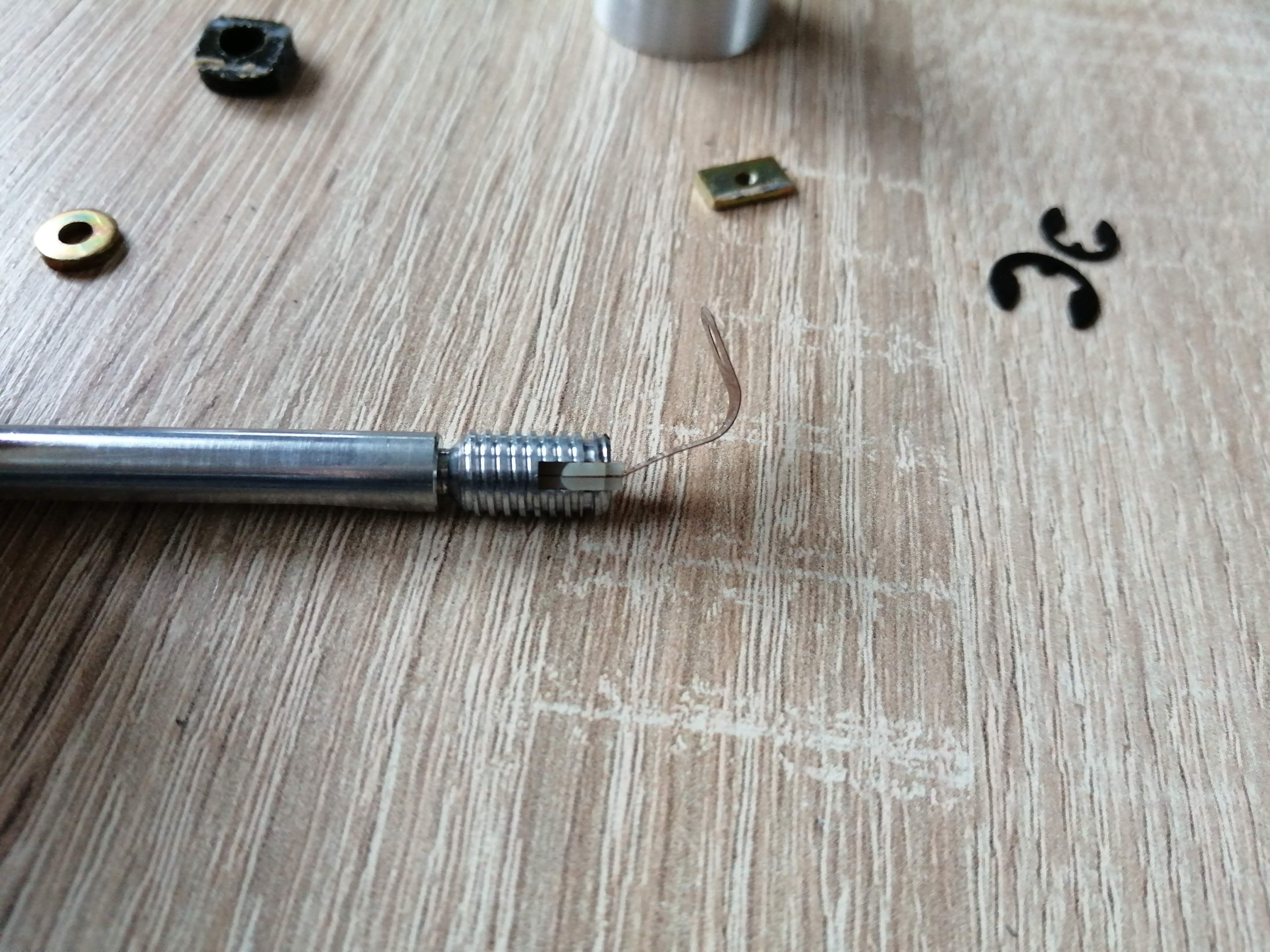

Naprawa antyrezonatora w przeciwwadze forumowego Duala 621.
