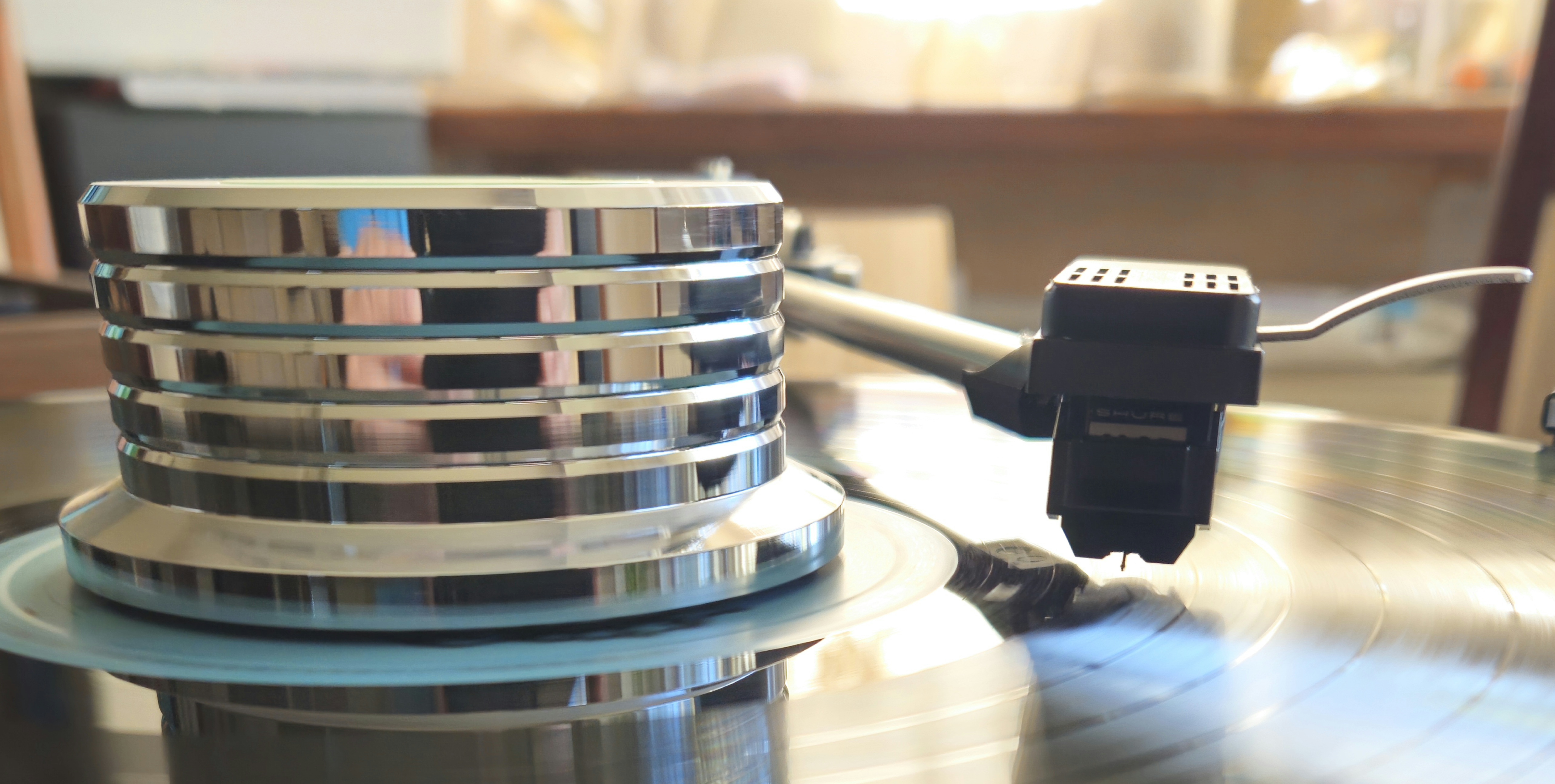

Pokaż wysokość igły nad płytą z podniesionym ramieniem (lift-up)

Przecież gra 3/4 płyty a to się dzieje 2cm od końca

Zwróć uwagę, że ta półeczka którą popycha winda nie jest pozioma. Obniża się od strony w której kontakt jest kiedy ramie jest blisko środka płyty. To na pewno jest problem z windą. Byc może winda nie opada wystarczająco nisko. Serwisowałeś ją?

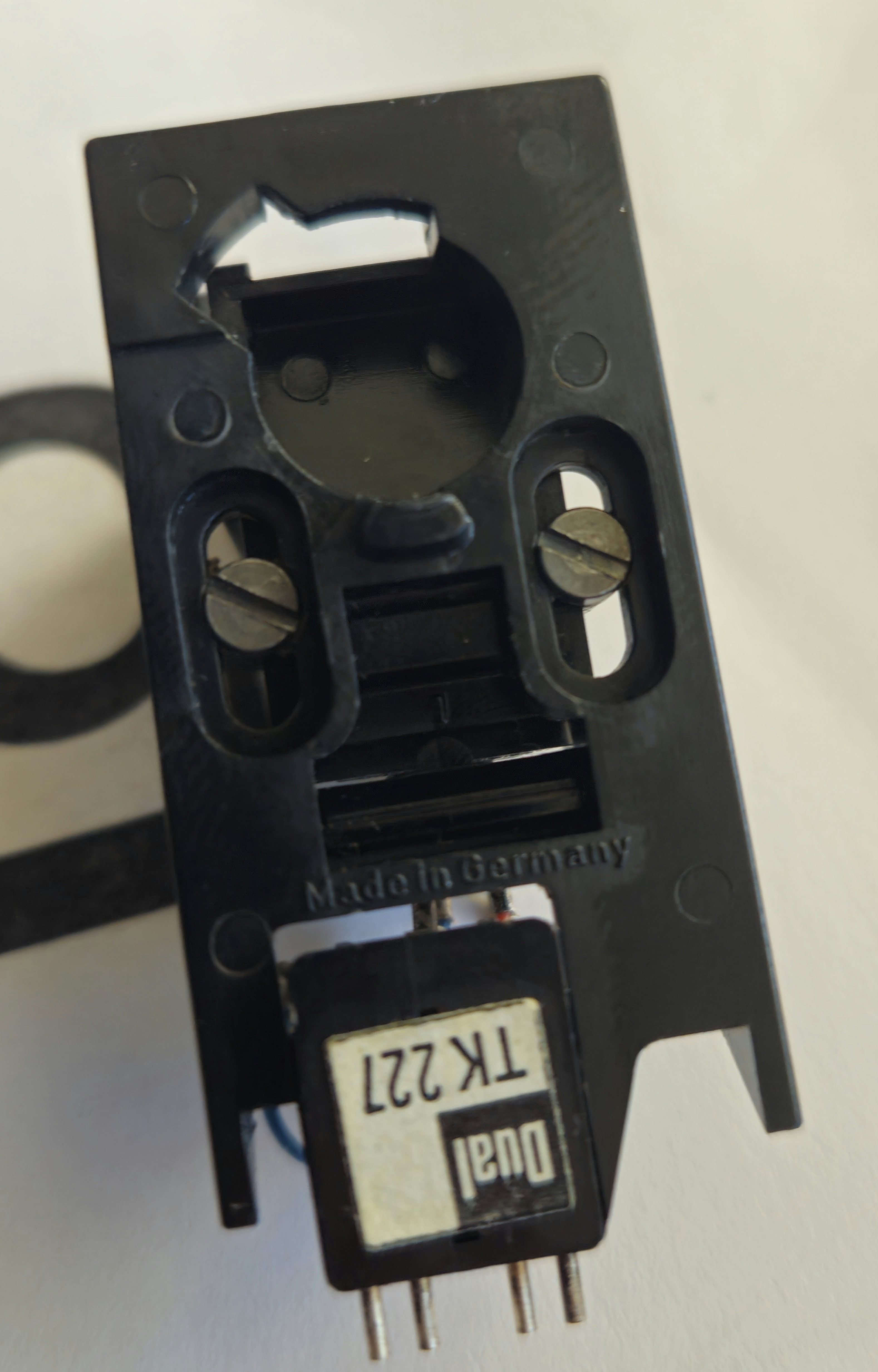

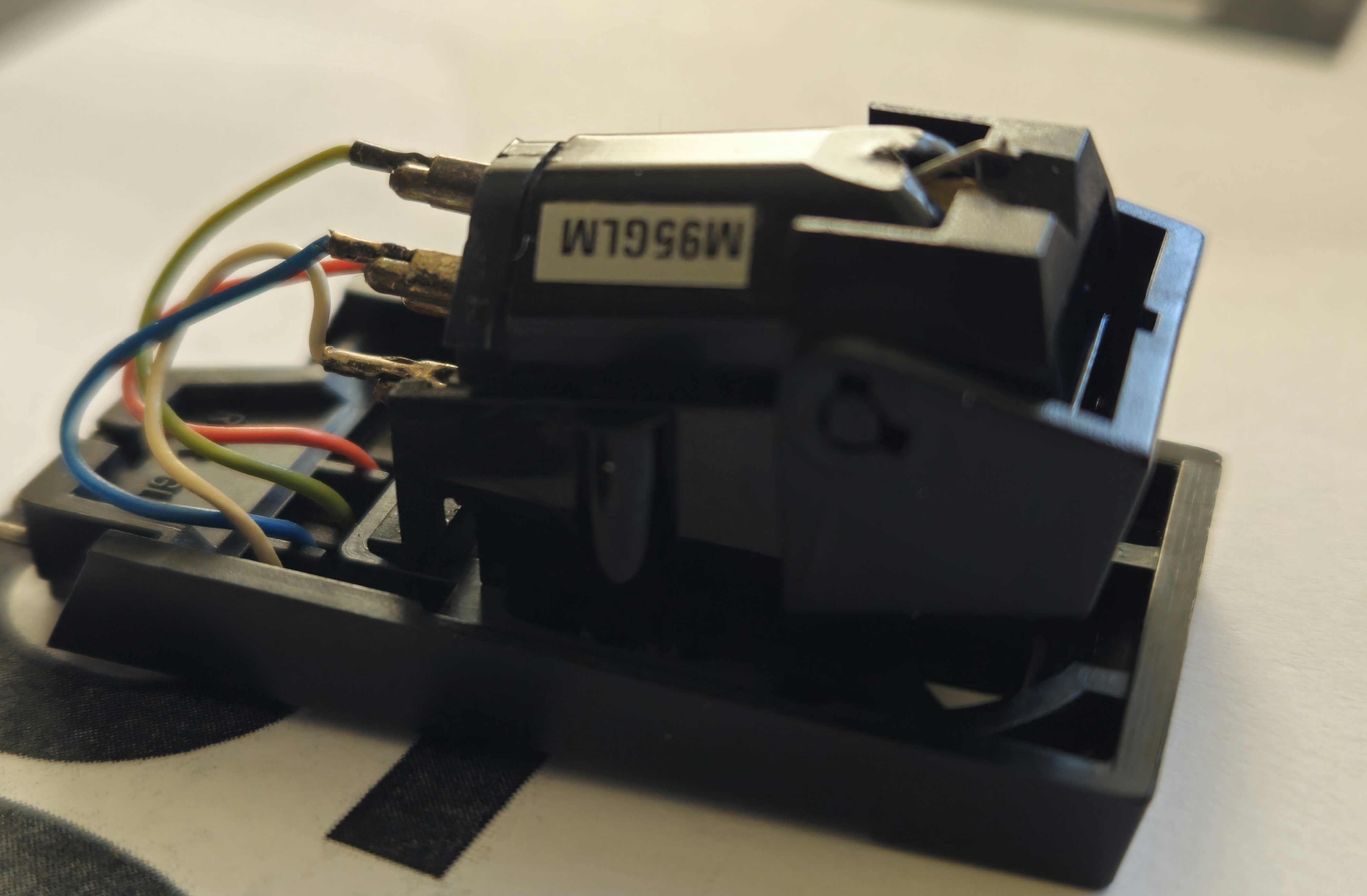

Myślę że problem tkwi tu .Zobacz zdjęcia.

Ta wkładka została przeniesiona z 504 ale chyba coś jest z nią nie tak

Źle nie wygląda. A jakie są objawy, że podejrzewasz wkładkę z igłą?

Wkładce nic nie dolega. To na 100% problem z ustawieniem windy

Zobacz jest różnica wysokości. Mam drugą od 502 i wszystko gra.Kończy wyłącza .jeden koszyk to 227 drugi 220 .pomóż zrozumieć? No poprostu próbuję wszystkiego co się da.

Post autor: Amser »
Po założeniu M75 z koszykiem tk 220 gra i buczy a M95 z tk227 nie dogrywa
