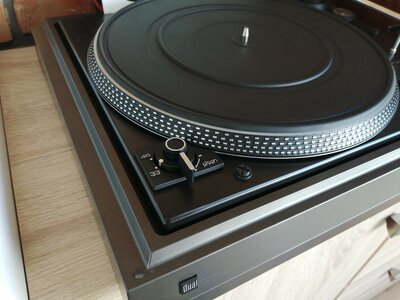

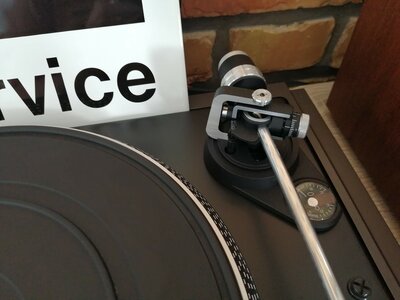

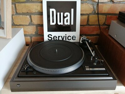

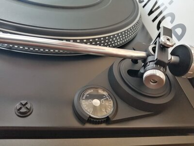

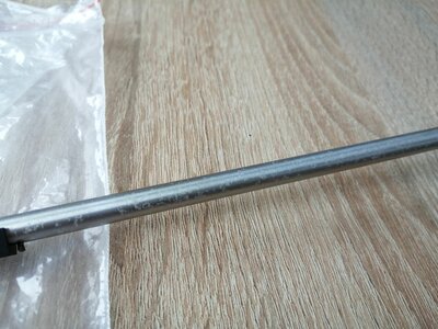

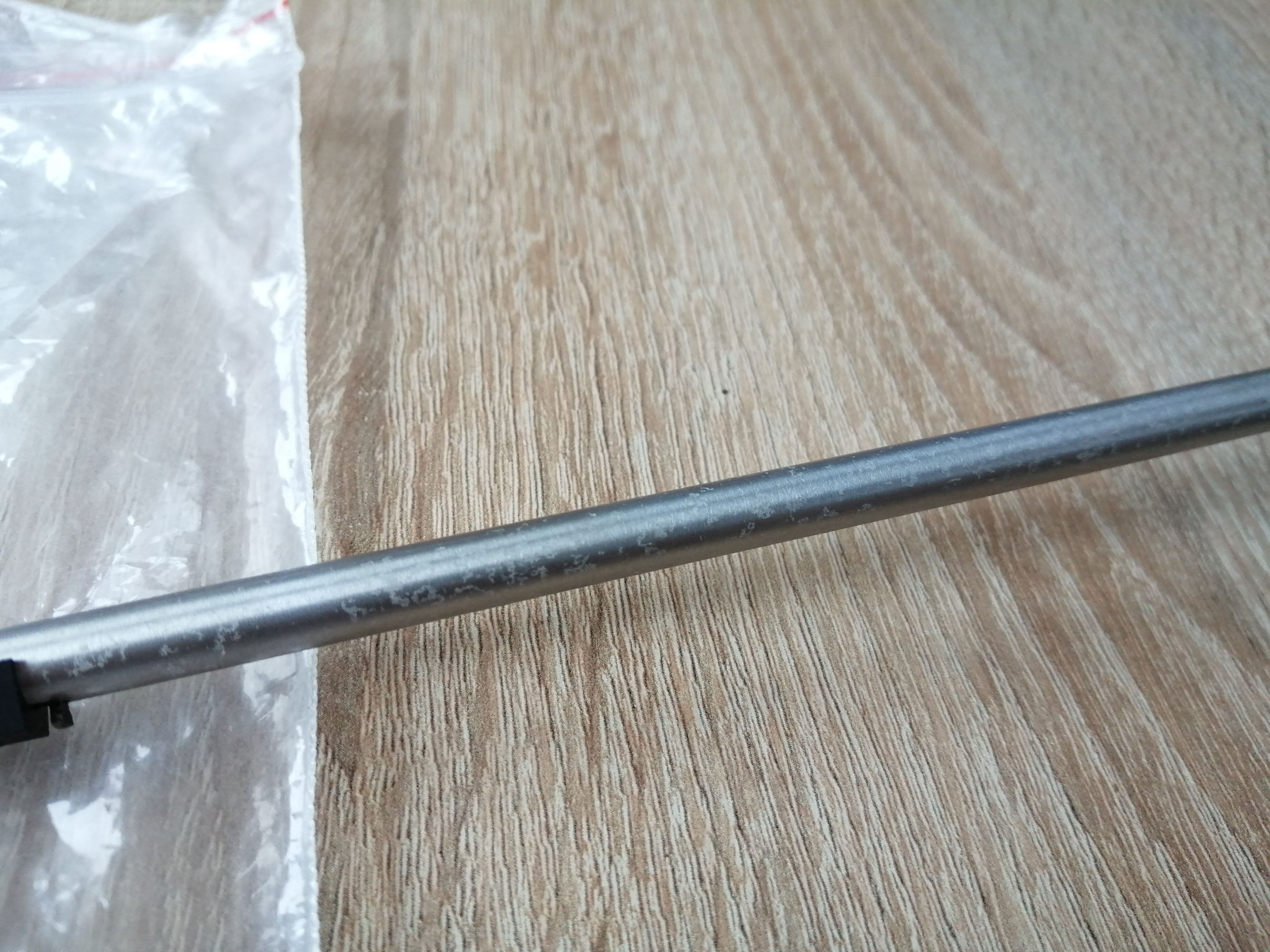

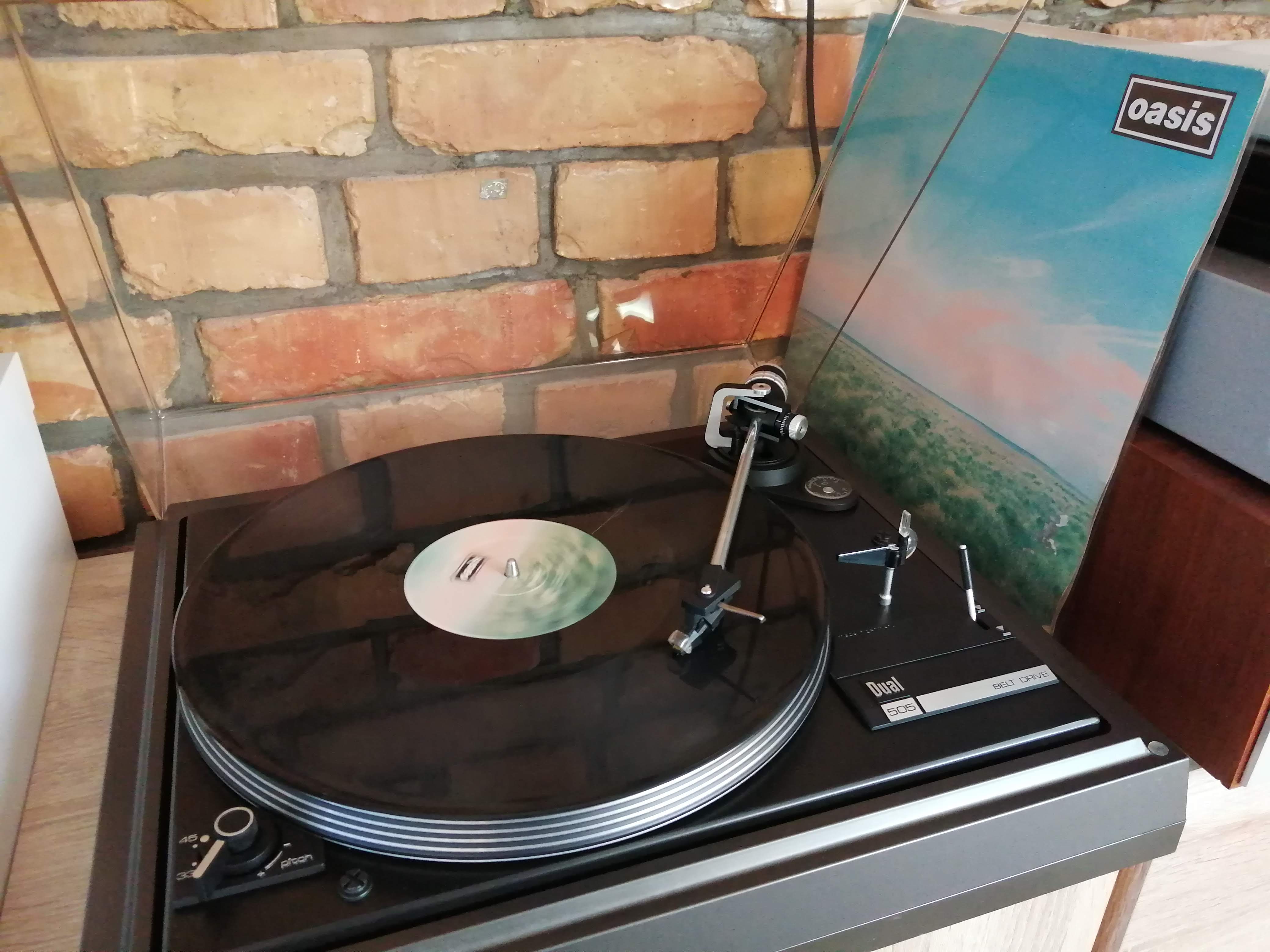

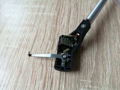

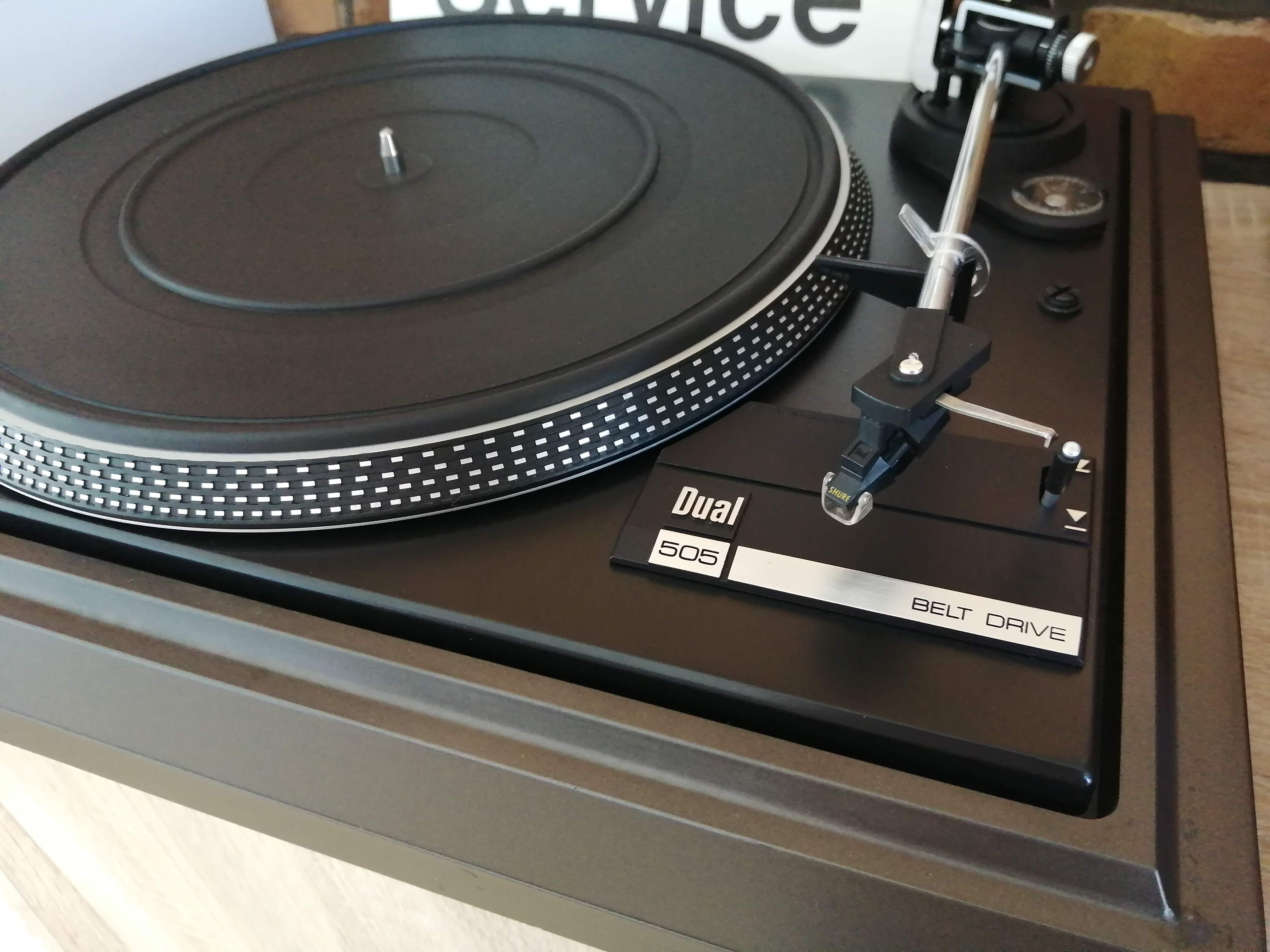

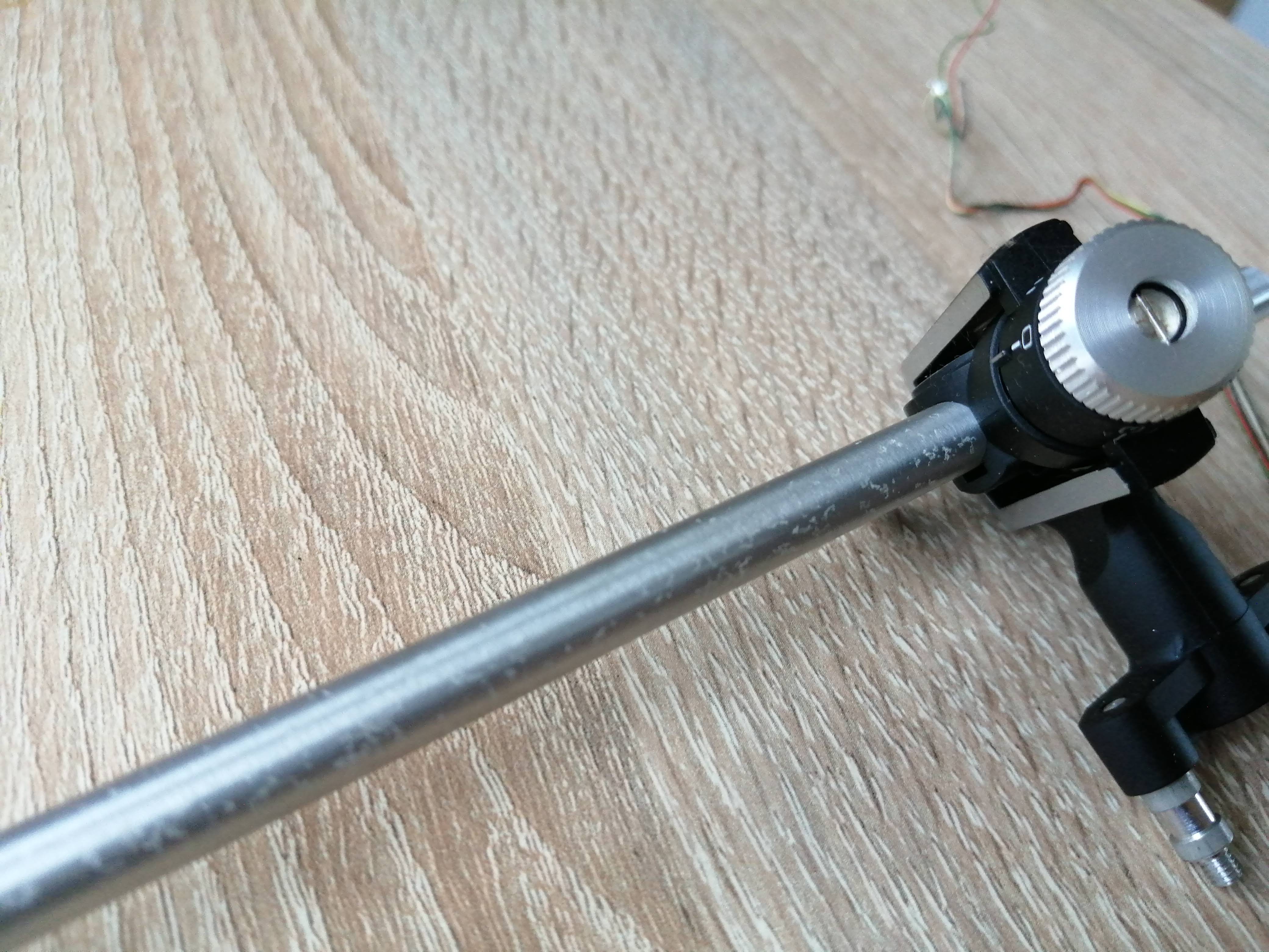

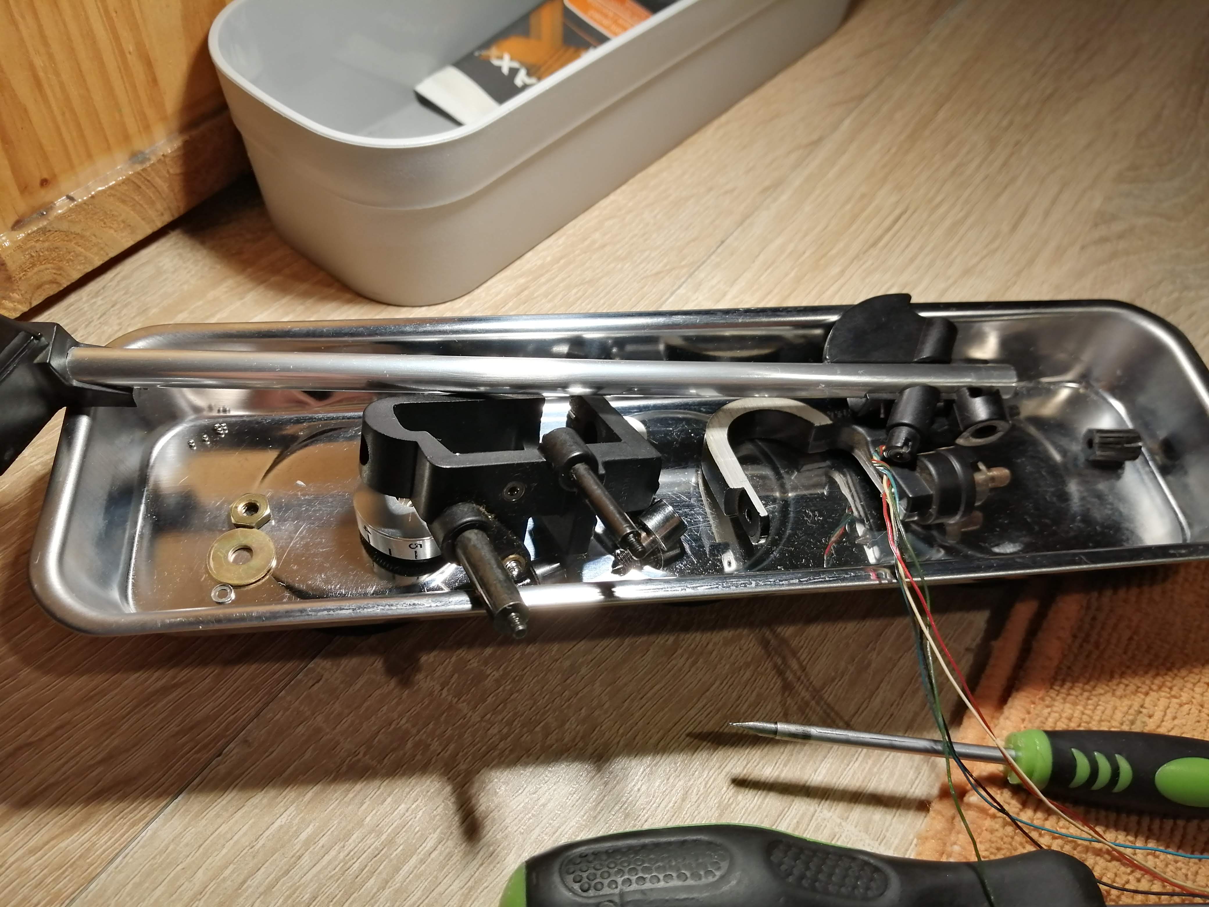

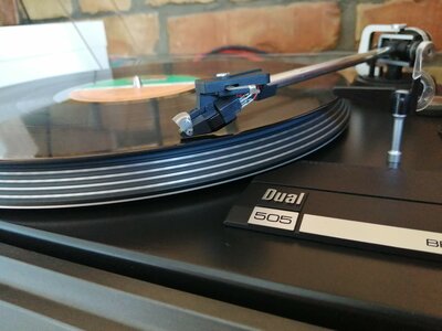

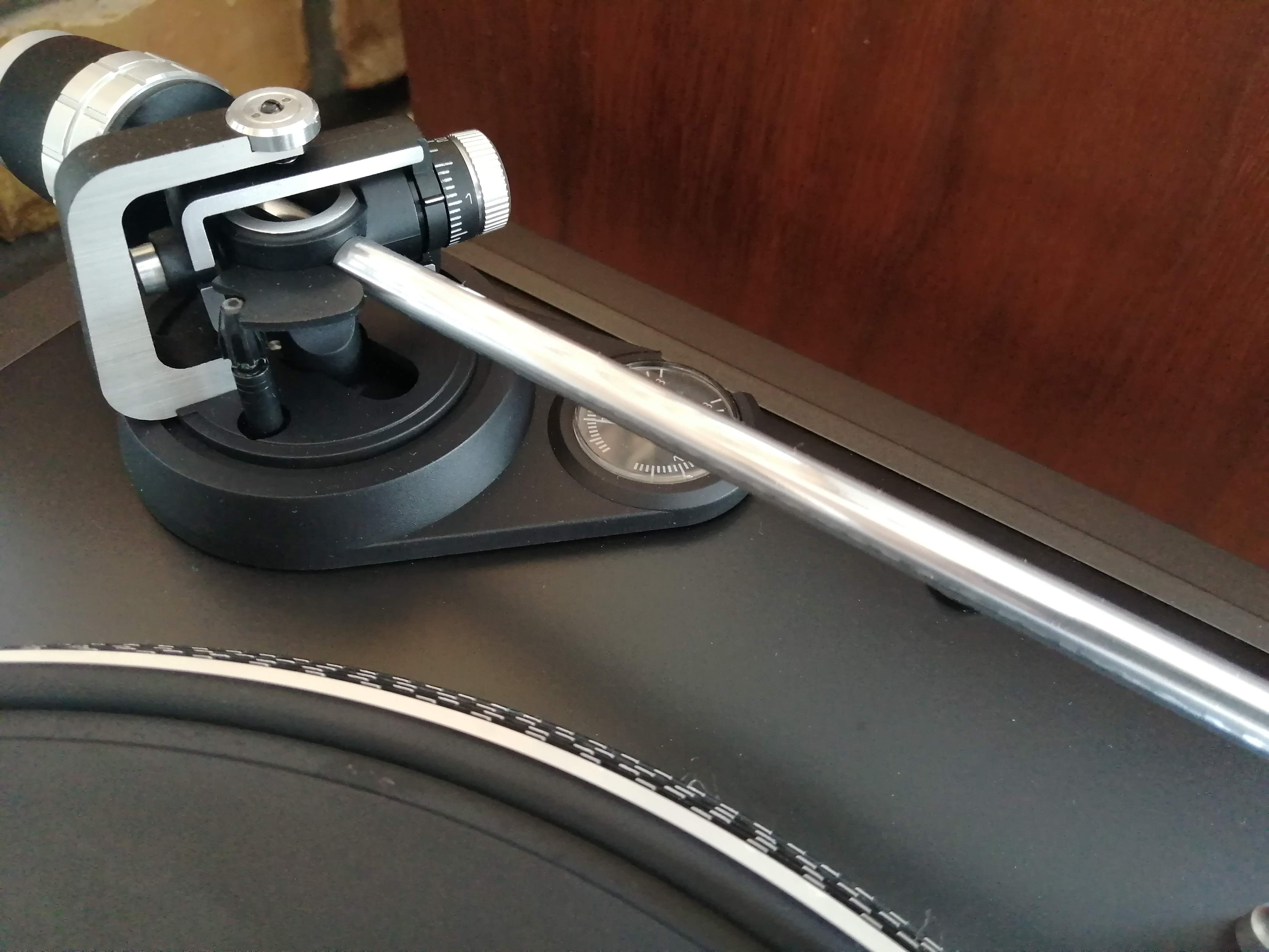

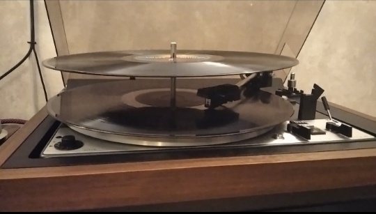

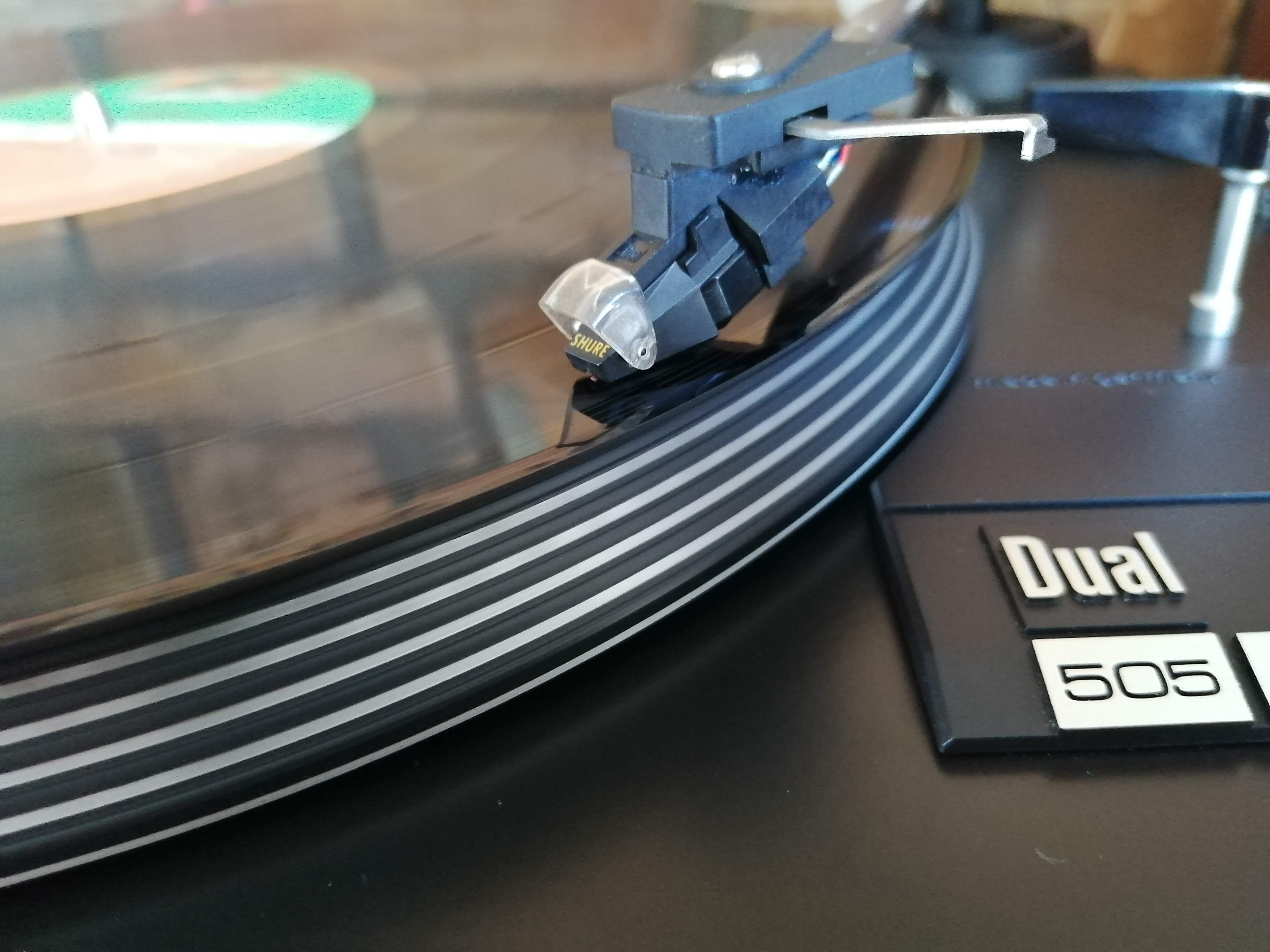

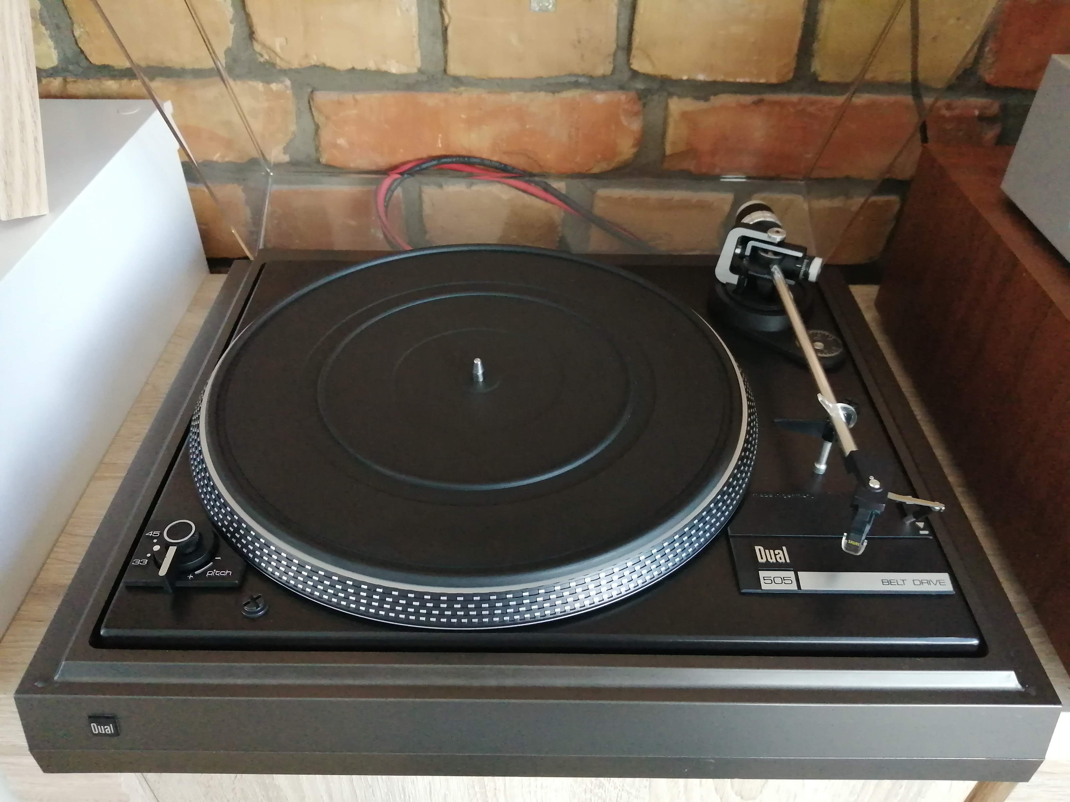

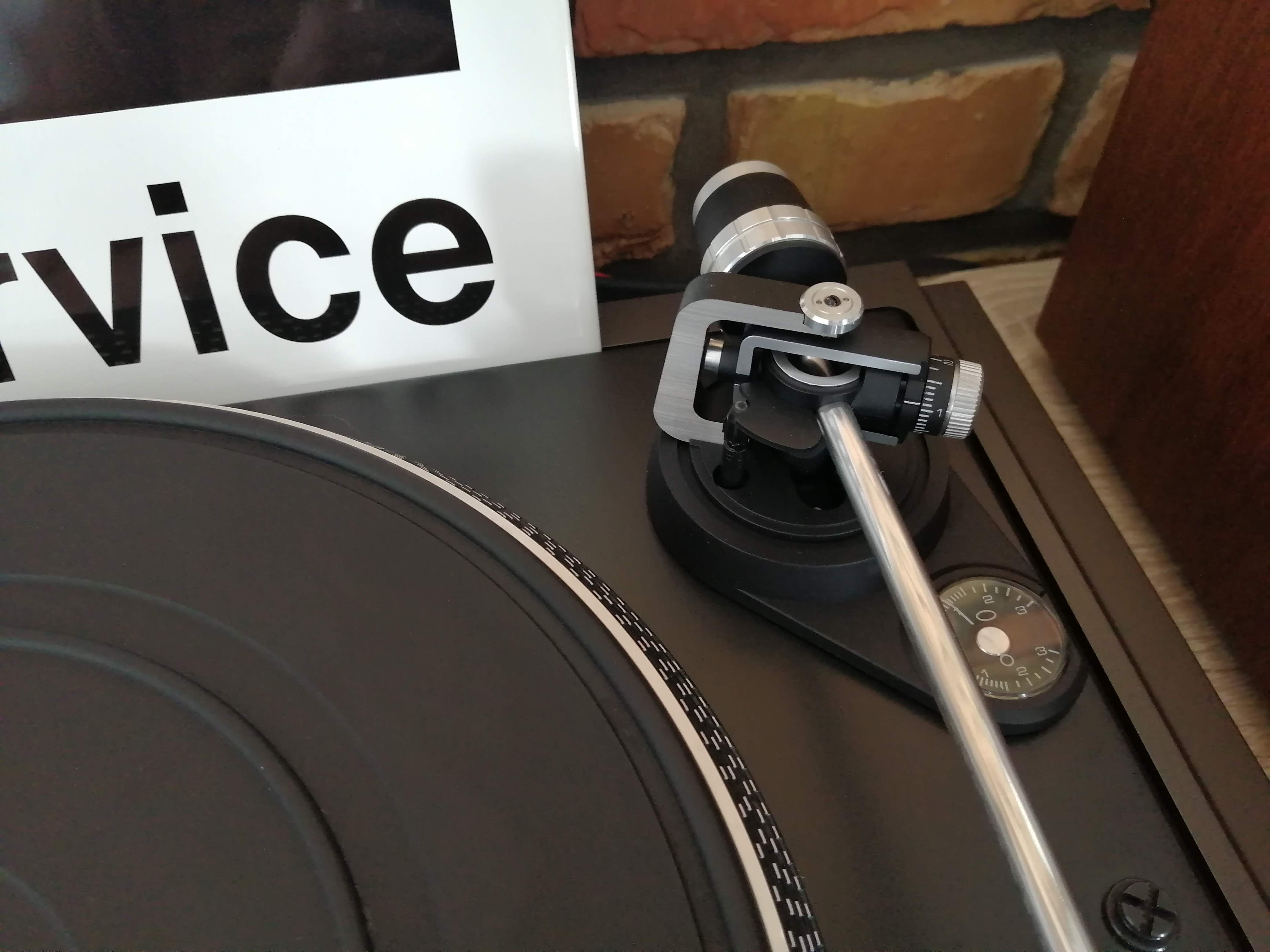

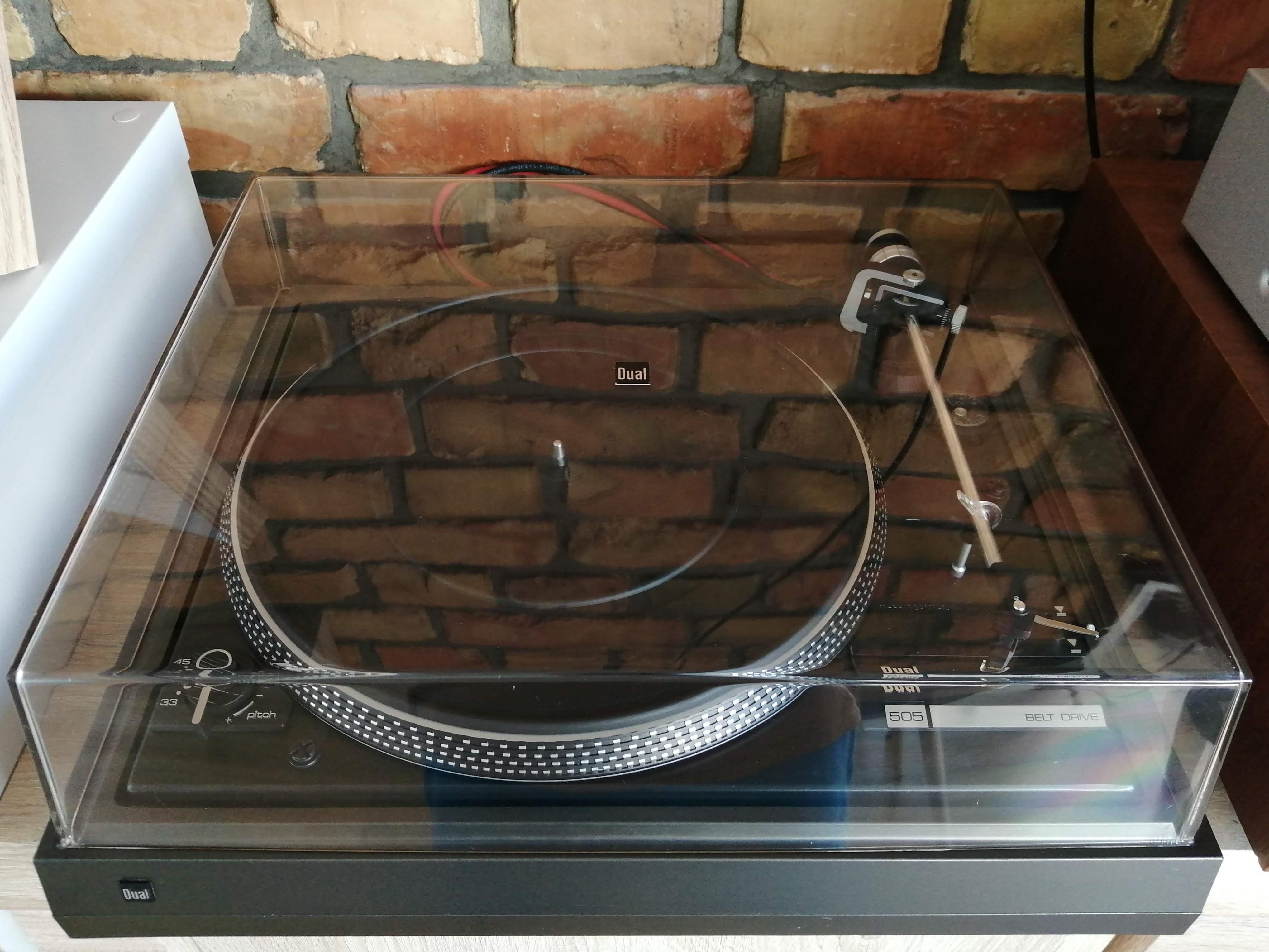

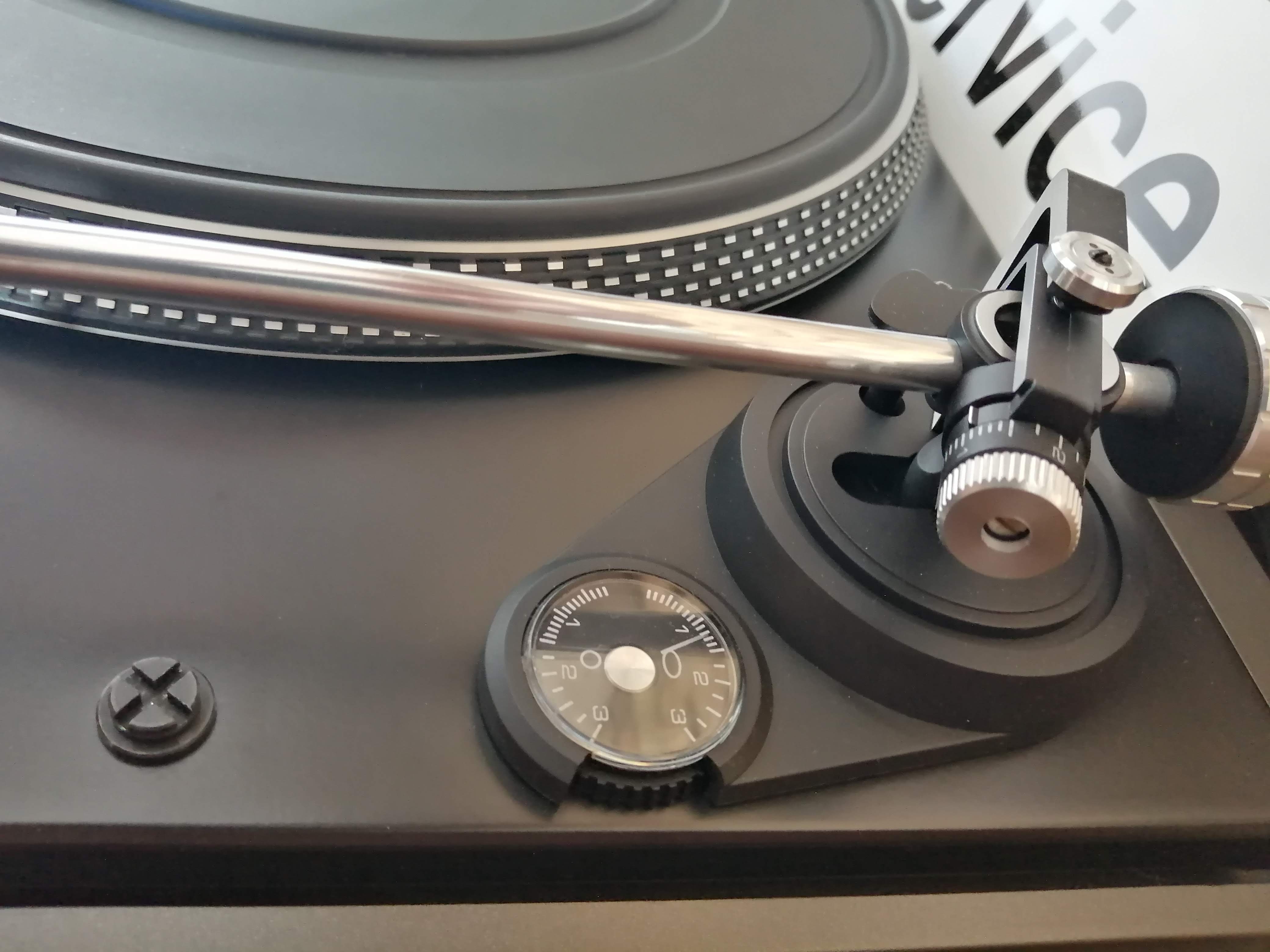

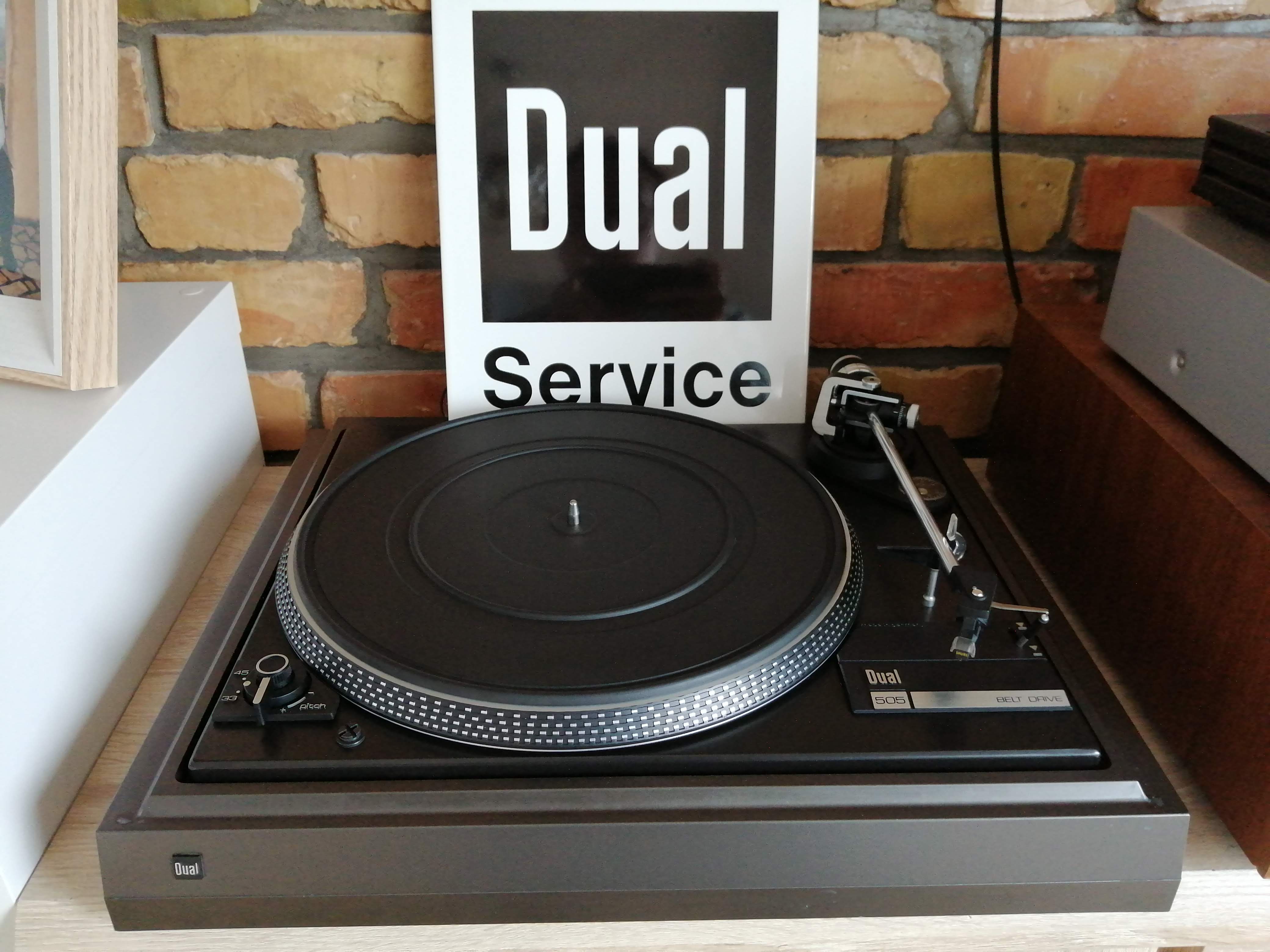

Przywróciłem do życia kolejnego Duala. Za niedługo wyląduje na forumowej giełdzie. To paskowy Dual 505-1 z początku lat '80. Jak do mnie dotarł to nie kręcił. Po podłączaniu wydobywał się tylko dymek i śmierdziało swądem. Co mnie wkurzało to to, że rurka ramienia miała jakieś ślady oksydacji powłoki. Mogłem to tak zostawić. Ale jednak nie wybrałem drogi na skróty, tylko rozebrałem ramię na części pierwsze, rurkę wyszlifowałem, wypolerowałem i zabezpieczyłem. Przy okazji wzmocniłem pękającą klatkę sprężyny nacisku - słaby punkt wielu Duali z tego okresu wyposażonych w ten mechanizm.

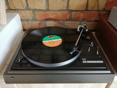

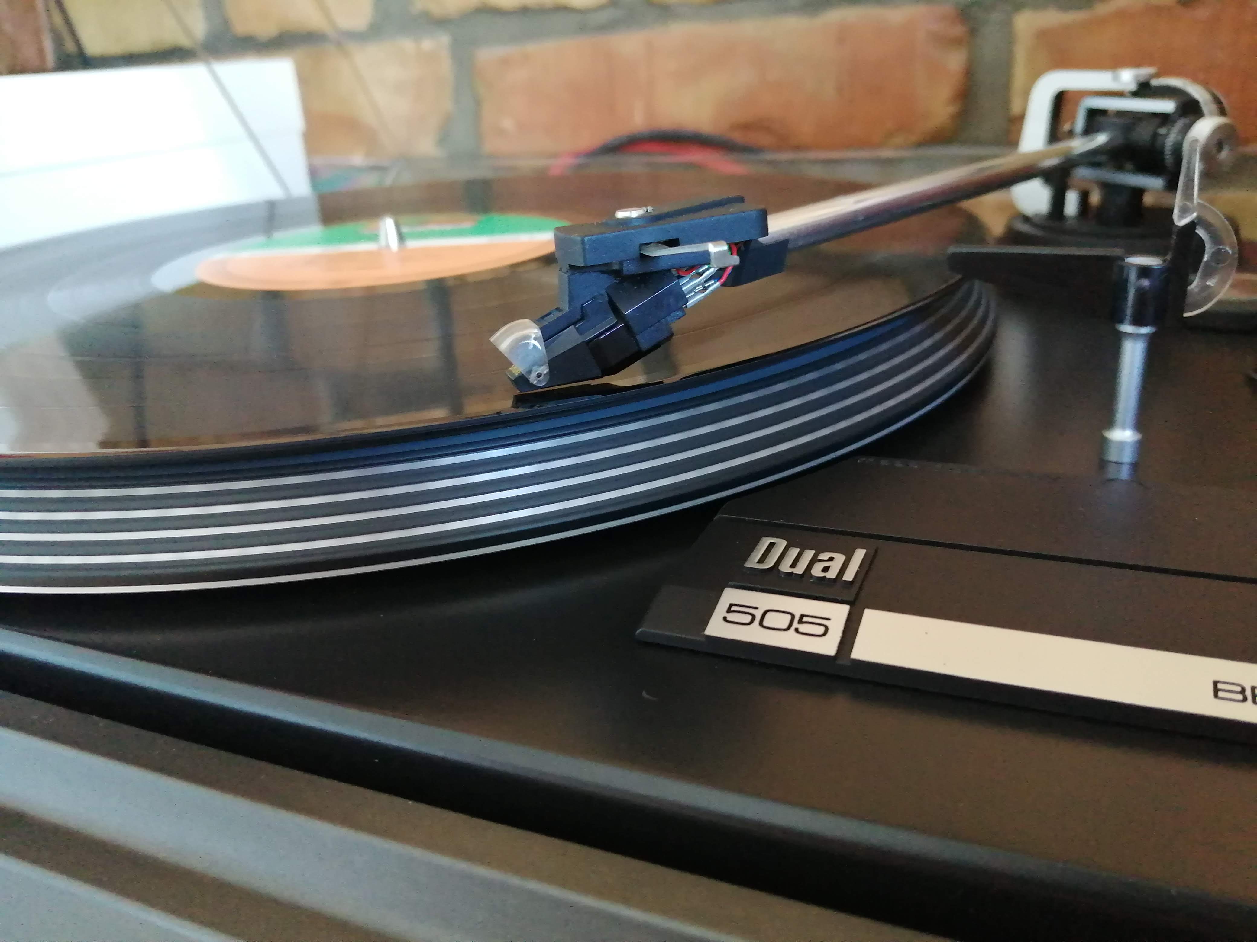

W tym Dualu jest ramię ULM i mocowanie drugiej generacji tj. TKS. Więc założyłem najlepszą możliwą wkładkę jaką można założyć do Duali z tym mocowaniem, czyli Shure TKS 390. Wkładka ta była na wyposażeniu w topowym wtedy modelu Duala 741Q. Gra to naprawdę fajnie. Poza tym zamontowałem nowe okablowanie rca, nowy pasek a pokrywa została wypolerowana.
A tak to gra:
A tak to gra:

Czym zabezpieczyłeś rurkę ramienia? Jakiś lakier?

380/390 z oryginalną igłą?
Jak zwykle klasa robota

Politura do drewna. Można zabezpieczać też elementy metalowe. Są też oczywiście dedykowane preparaty np.używane w złotnictwie do zabezpieczania.
Tak oryginalna 390 czyli wysoka klasa. Znasz ją bardzo dobrze bo to Twoja wkładka, którą kiedyś od Ciebie odkupiłem 😁

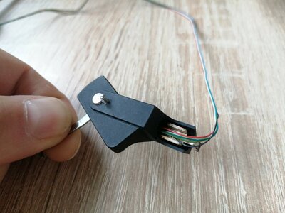

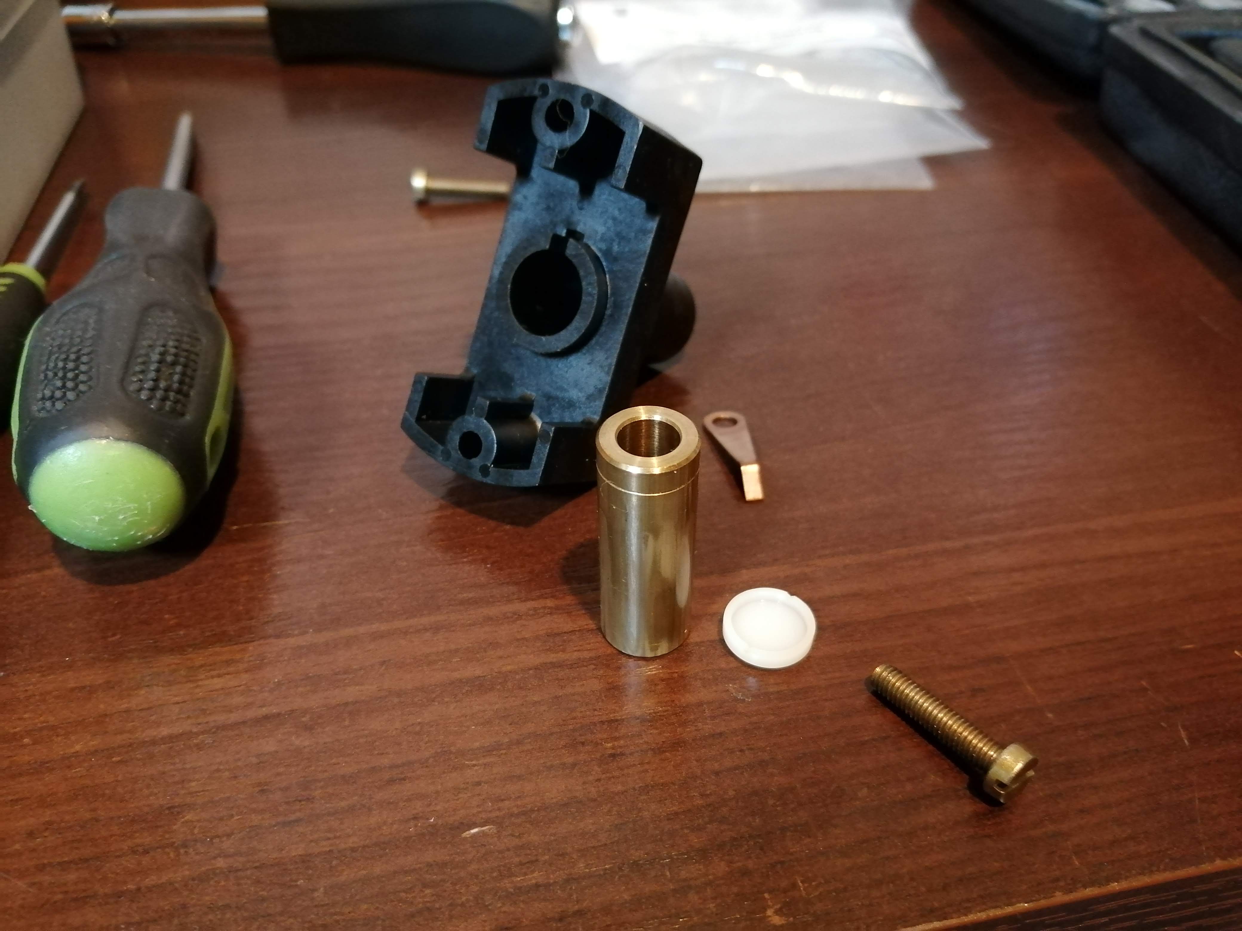

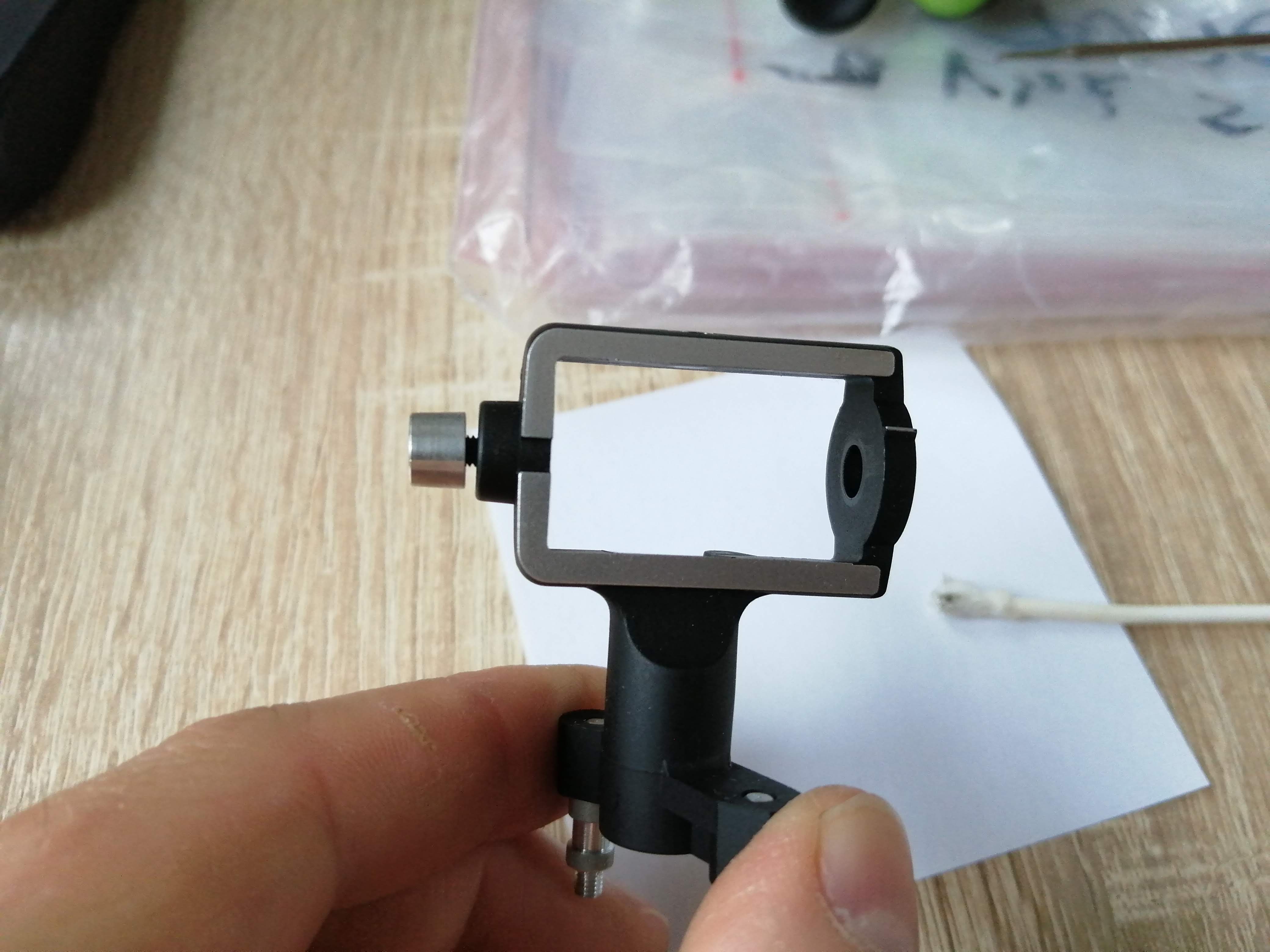

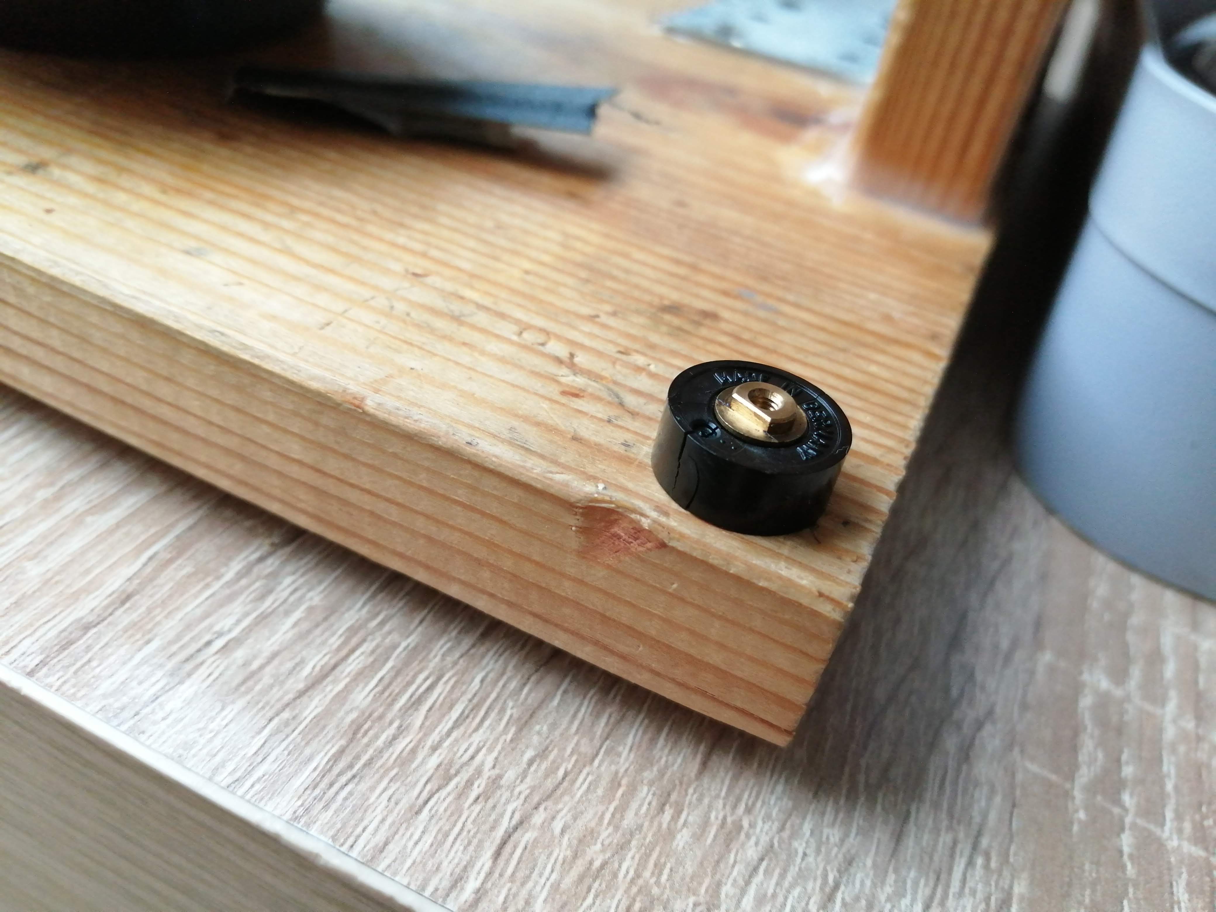

I znowu rzeźba...czyli naprawa uszkodzonego łożyska ramienia.

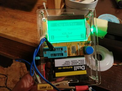

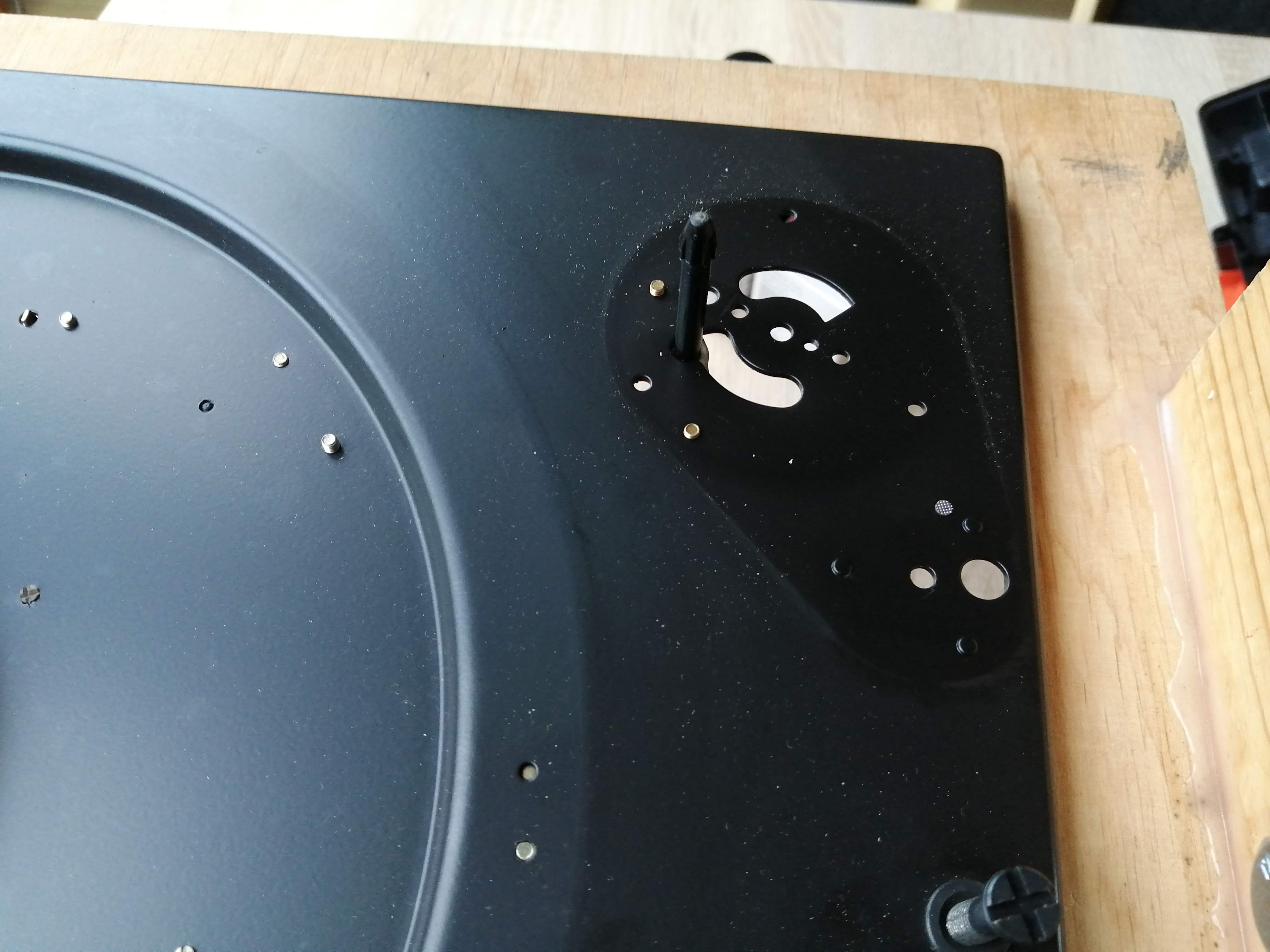

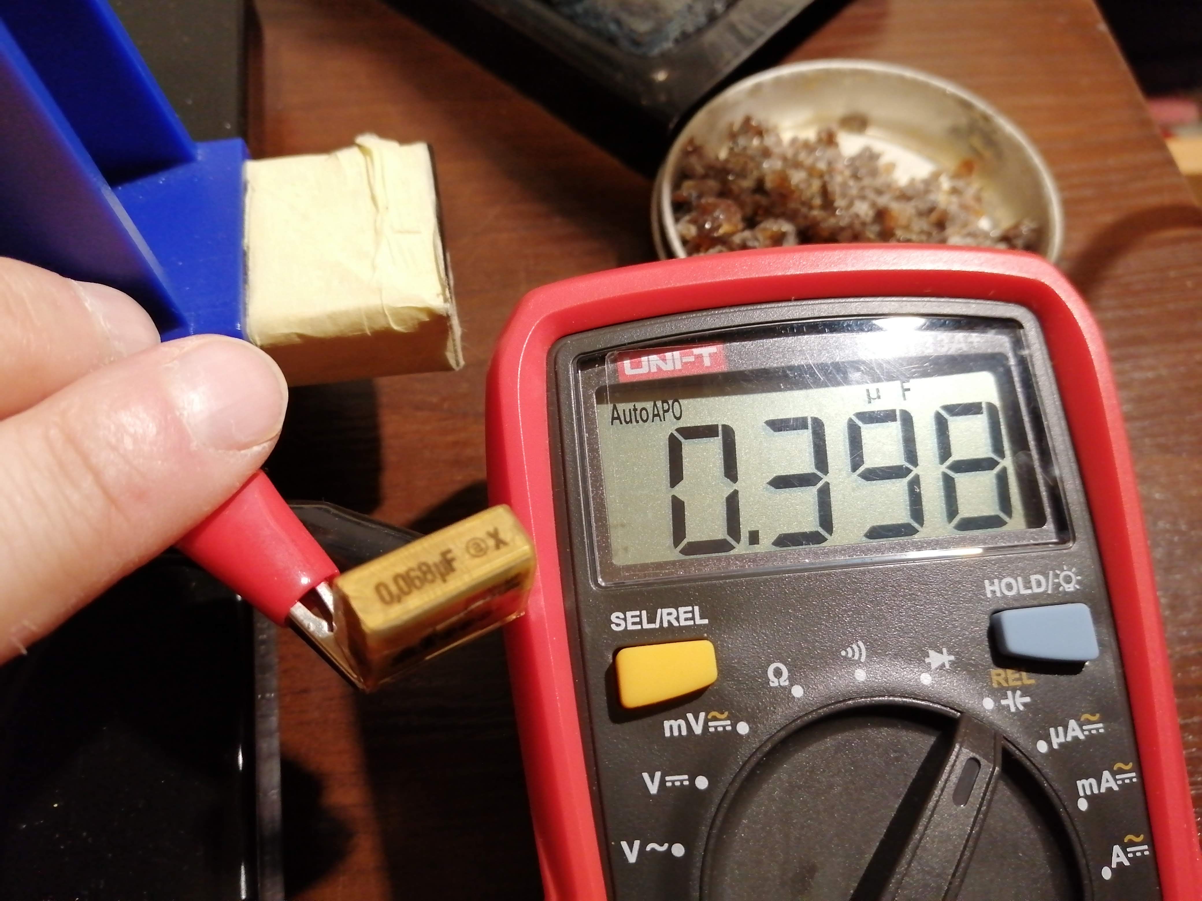

Znowu nie kręci myślę sobie zaczynając kolejny remont. Czasami powód bywa prozaiczny

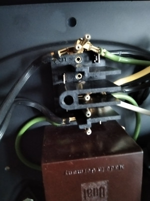

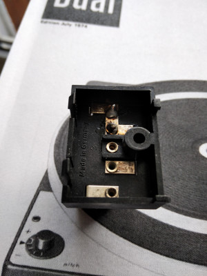

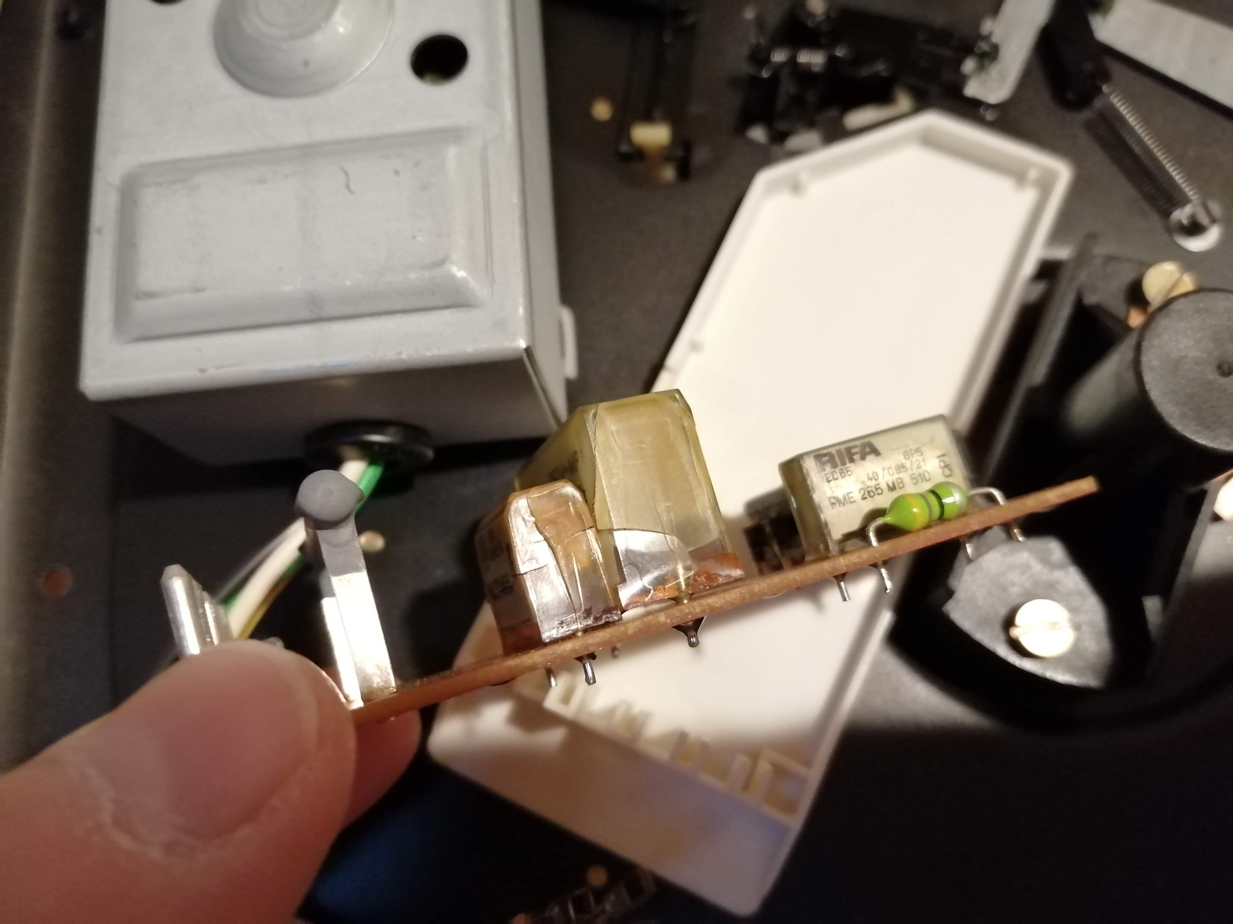

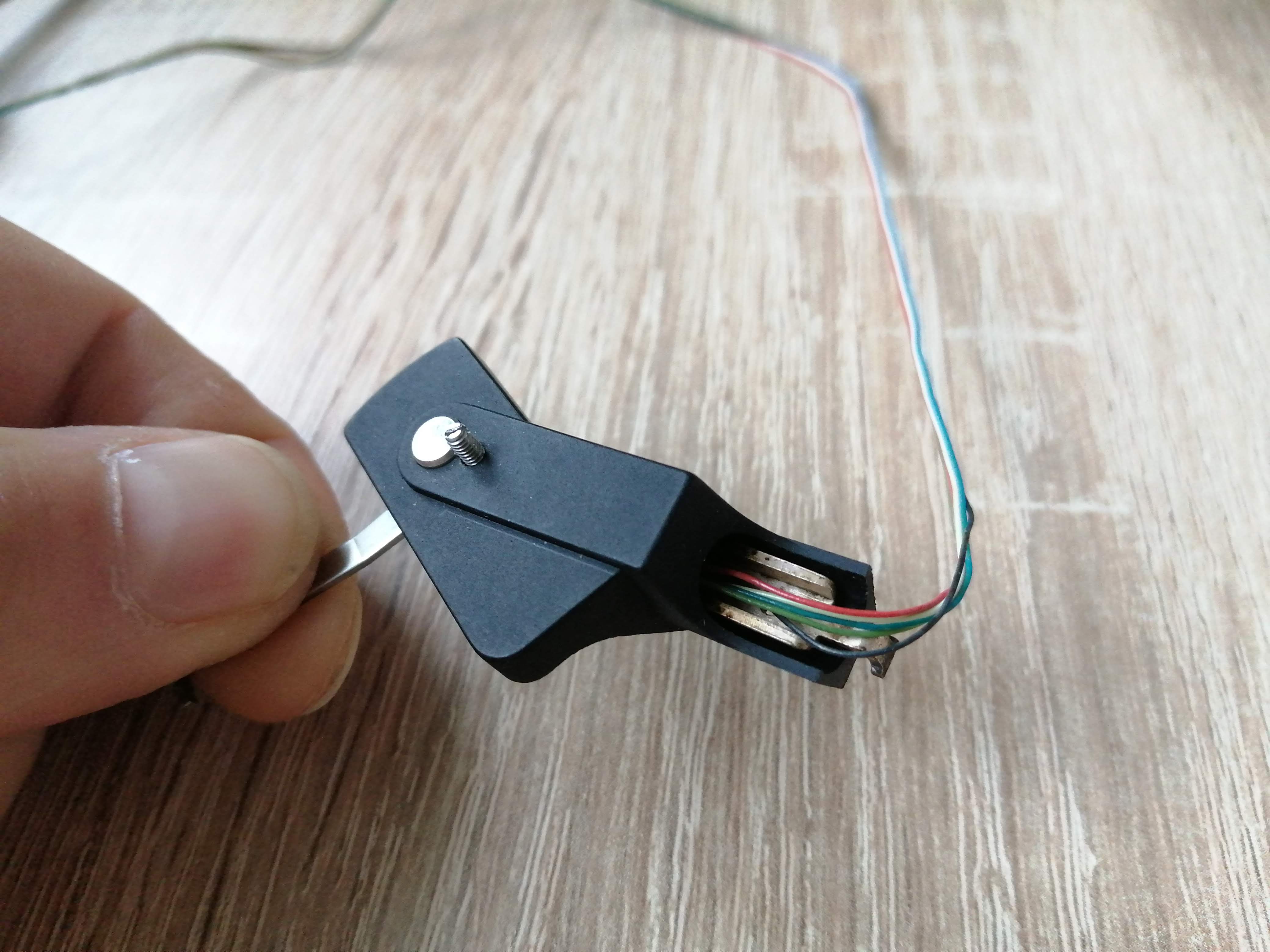

Ja miałem ostatnio coś takiego jak na pierwszej fotce:)
Ułamane piny z zasilania.

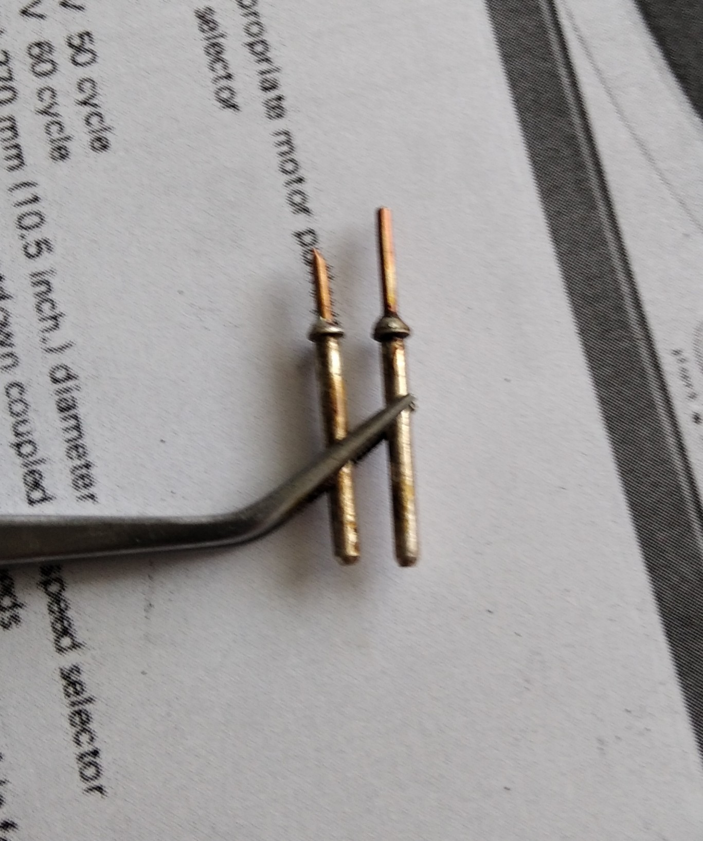

Na dwóch pozostałych zdjęciach sposób w jaki rozwiązałem problem.

O tak. Też często z tym walczę. W podobny sposób zresztą. To zdaje się 1228? Właśnie też grzebię w jednym. Ale zrobiłem przerwę na 721. Później dokończę 1228.

Tak dokładnie 1228.
Właśnie niedawno skończyłem składać część mechaniczną.
Wszystko działa jak należy.

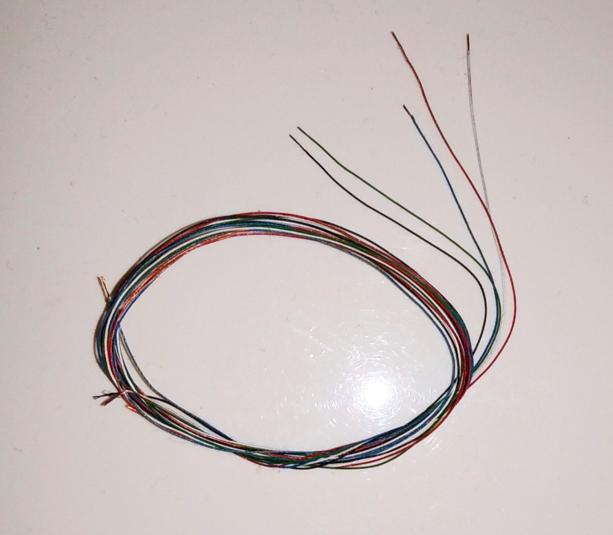

Zostały jeszcze do wymiany przewody w ramieniu, bo gdzieś było zwarcie, a to niestety coś, co lubię robić najbardziej

Na co wymieniasz? Lica nawojowa?
Jacek 1972t
- Posty: 517
- Rejestracja: 20 kwie 2017, 09:44
- Lokalizacja: Świętochłowice
Re: Dual - co aktualnie na warsztacie [olsza84]
Tak

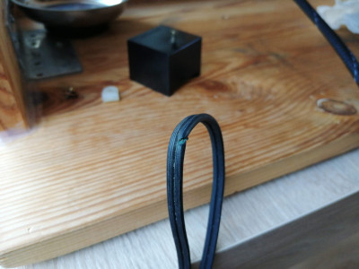

7x0.07mm w otulinie bawełnianej.
- Posty: 5022
A gdzie takie kolorowe kupiłeś?
