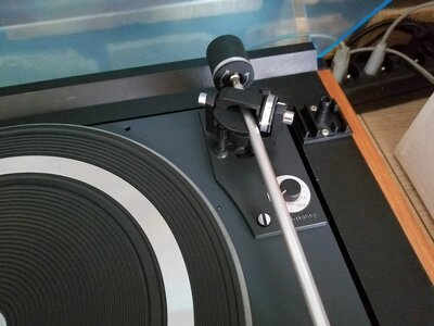

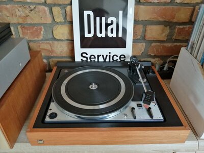

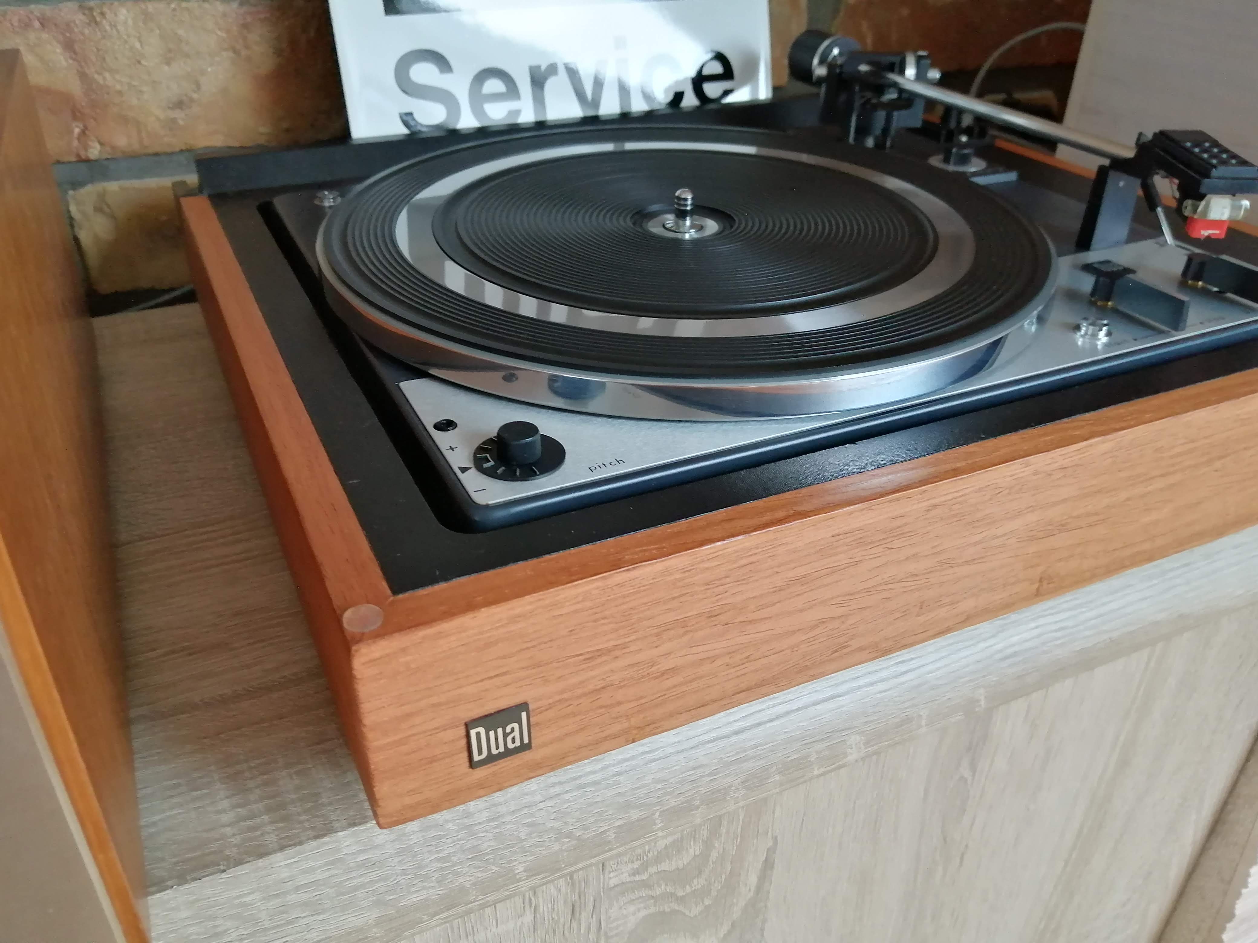

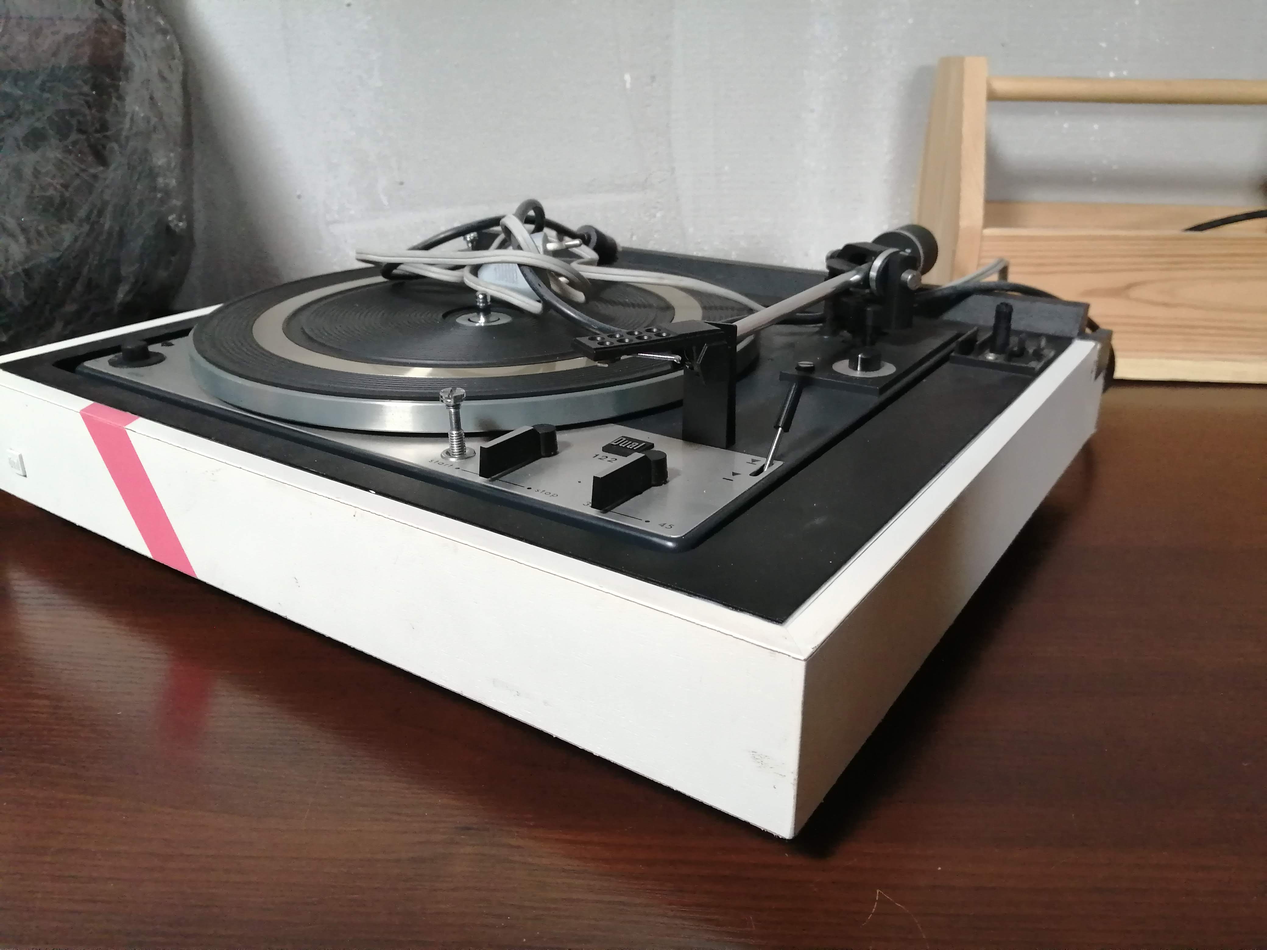

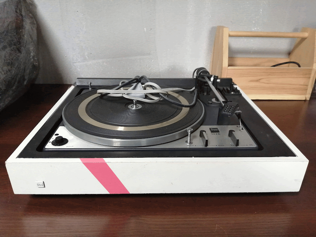

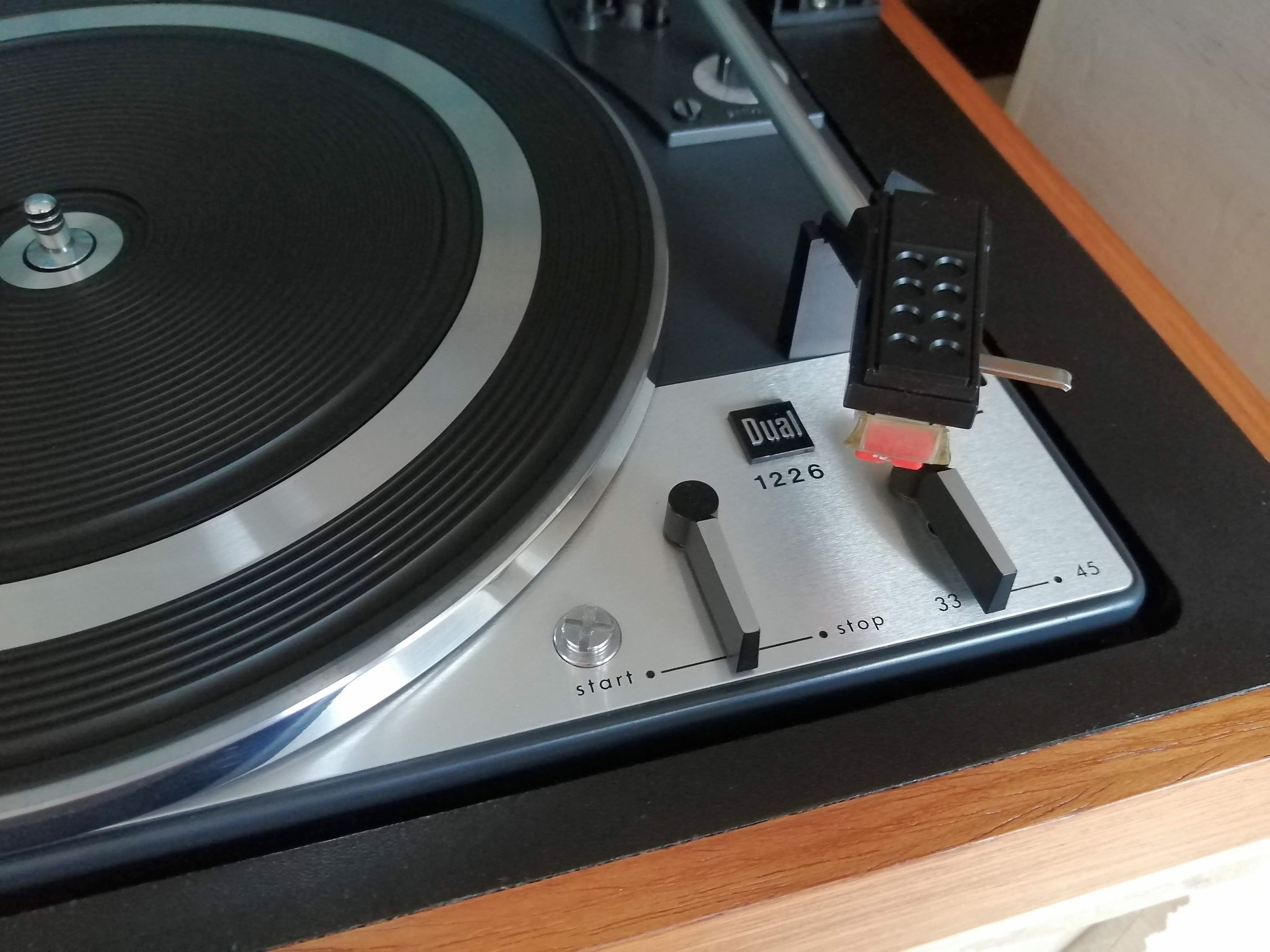

Remont i mała metamorfoza 🙂 Ktoś oryginalną okleinę przemalował na biało z ozdobnym elementem koloru różowego 🙂 Również zamalowane były plastiki z boku i jak widać logo. Ta biała wersja jakoś mi nie pasowała 🙂

... Ale był niepowtarzalny, a teraz co??? :cry:

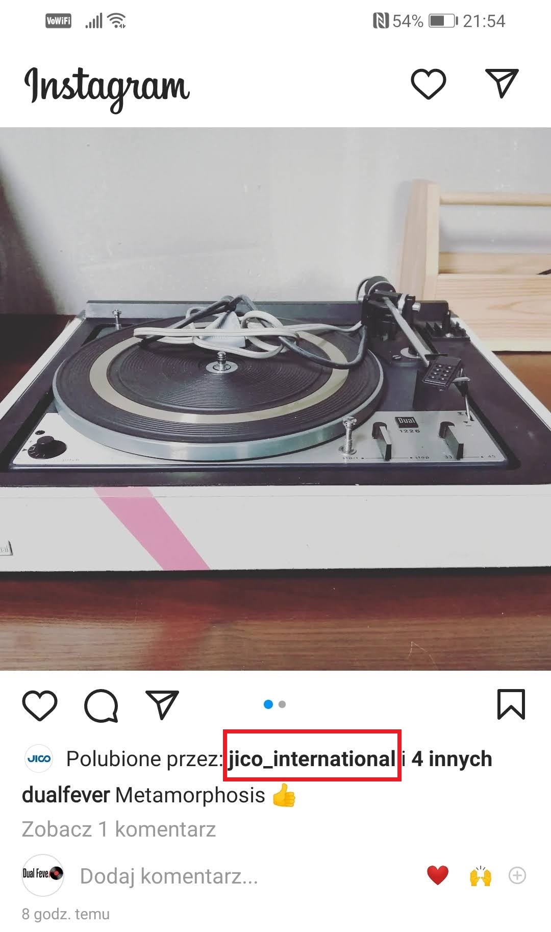

No co zrobić? Za późno. Chociaż JICO się podoba :mrgreen:
Posty: 8202
Re: Dual - co aktualnie na warsztacie [olsza84]
#411
olsza84 pisze: ↑
03 sie 2021, 22:51
JICO
Nieźli jajcarze ;)

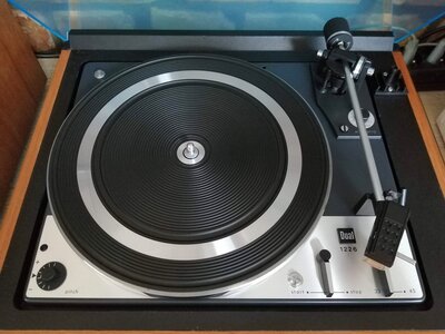

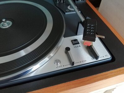

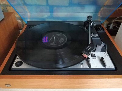

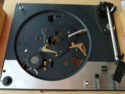

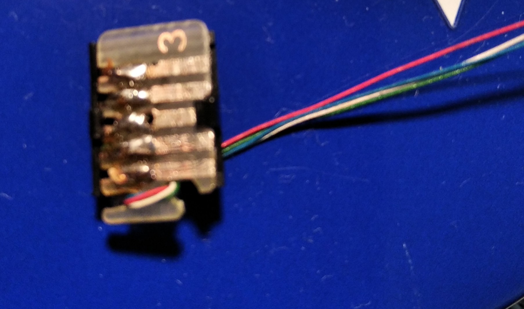

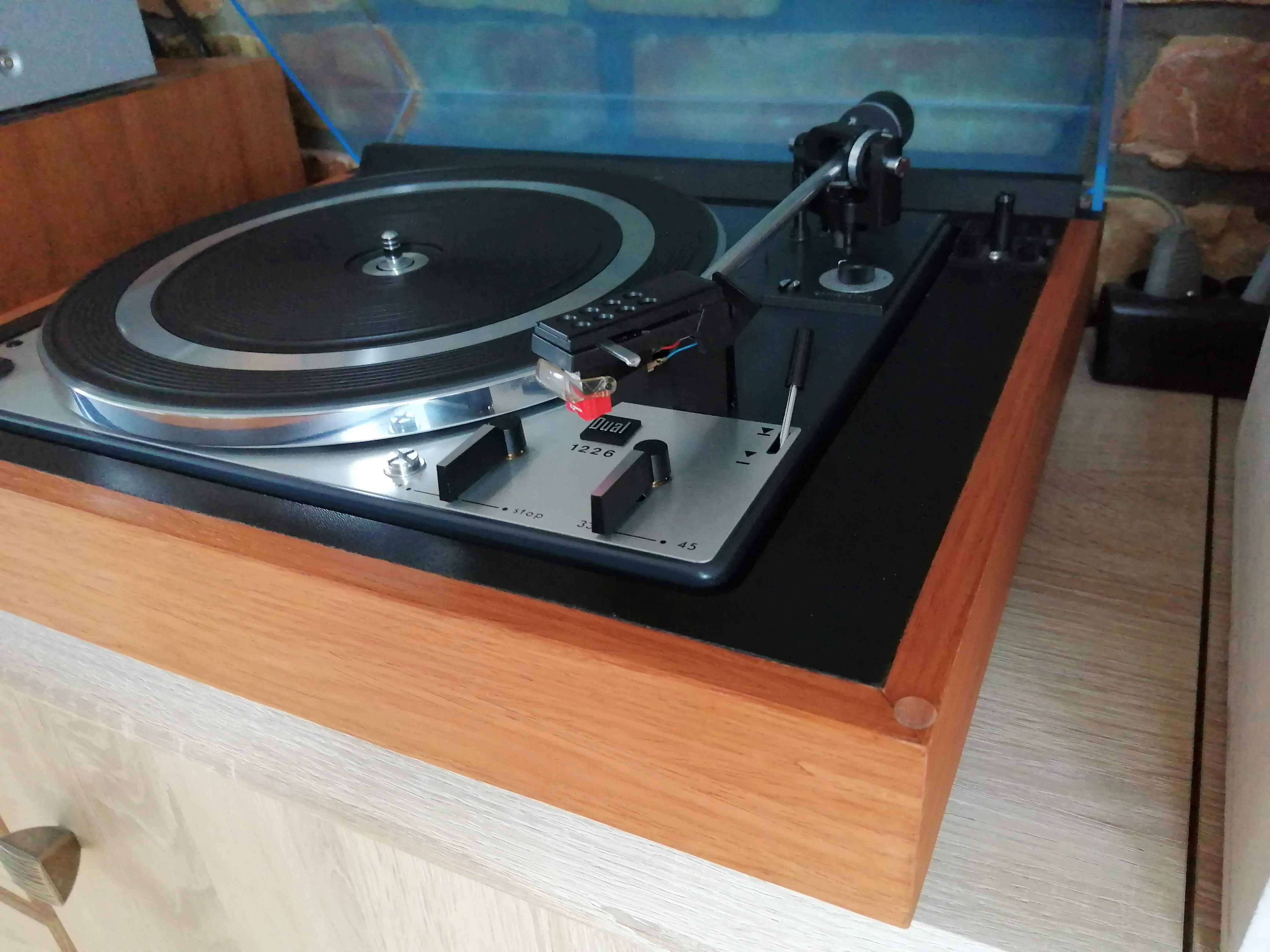

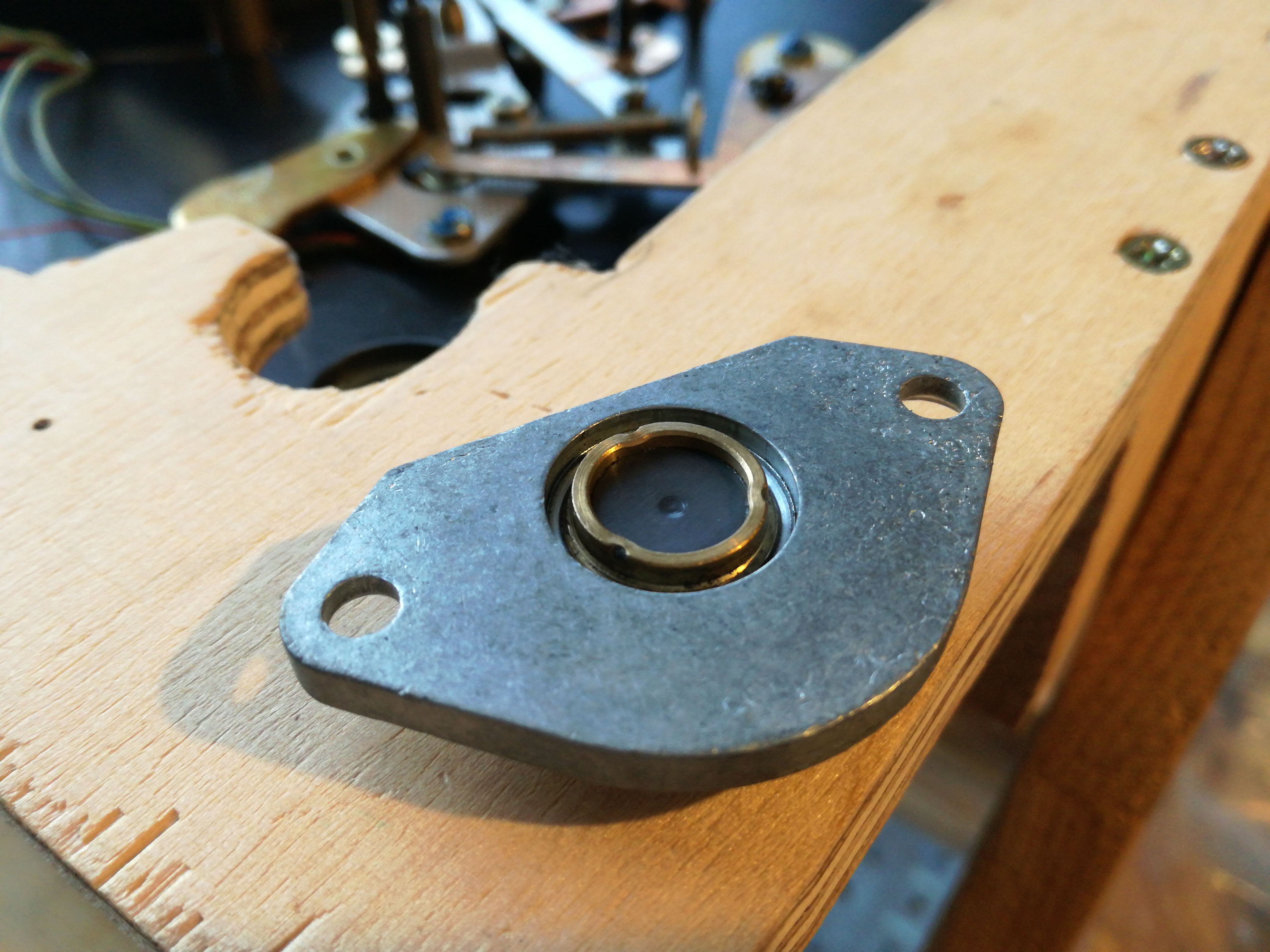

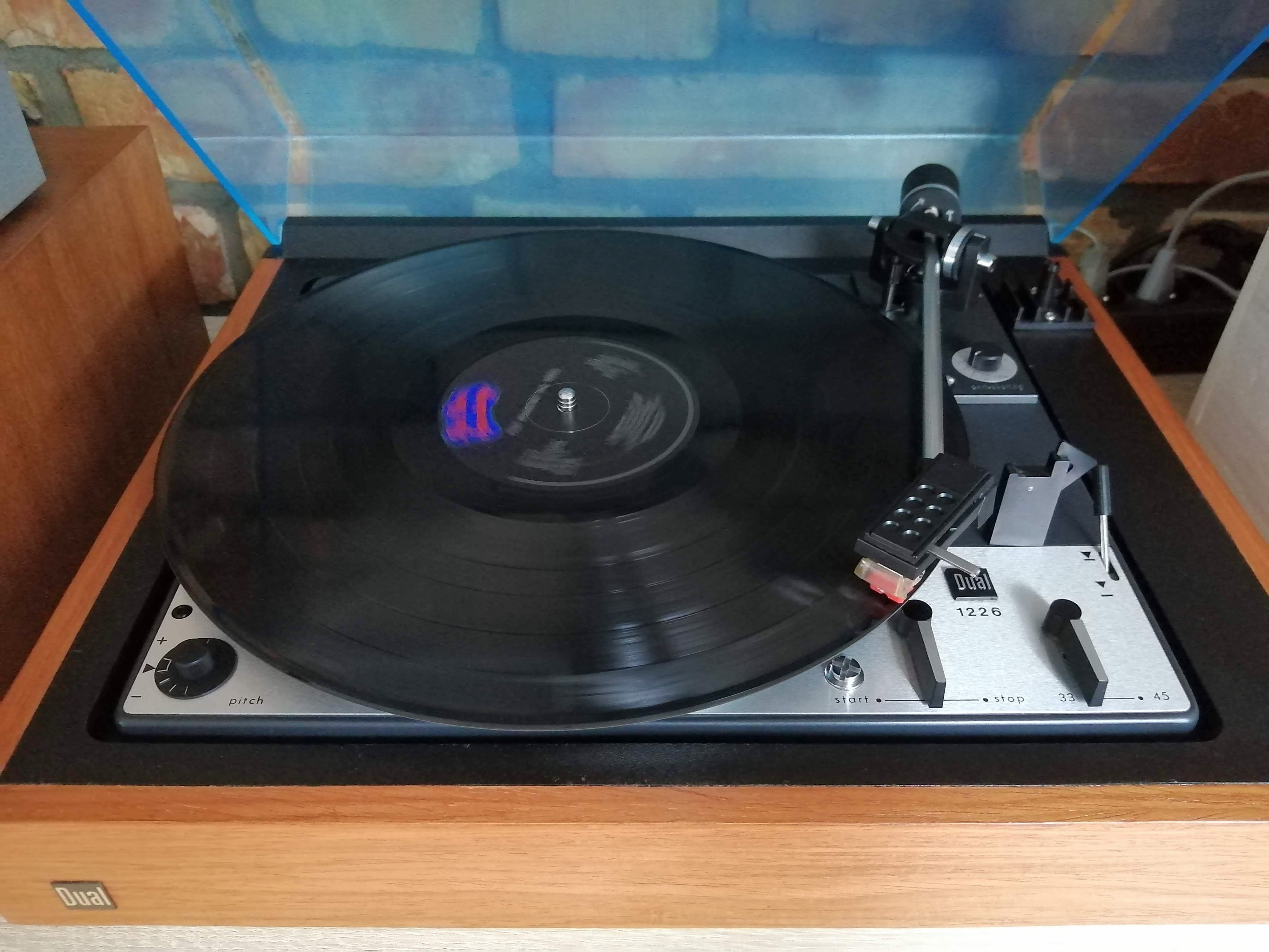

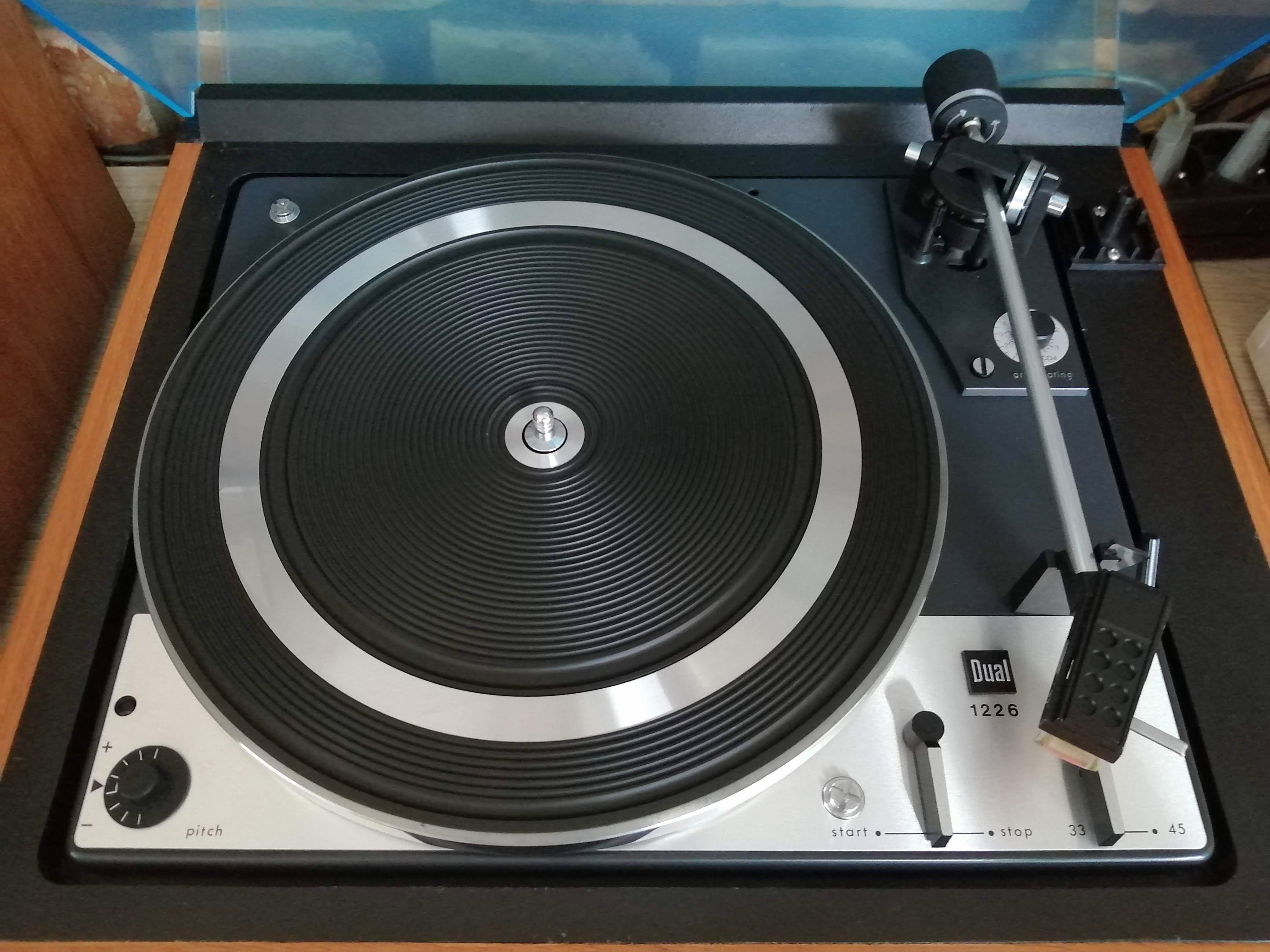

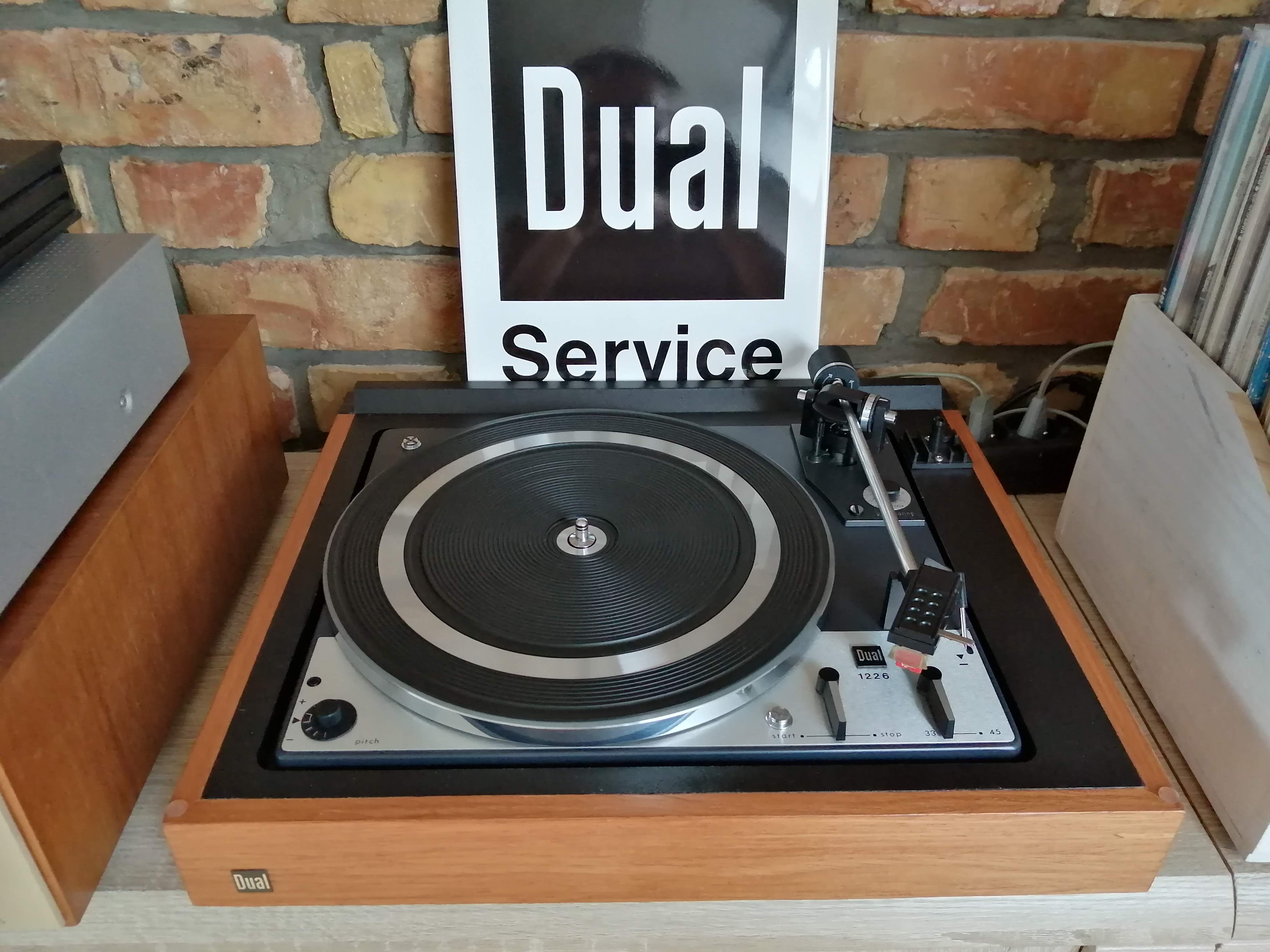

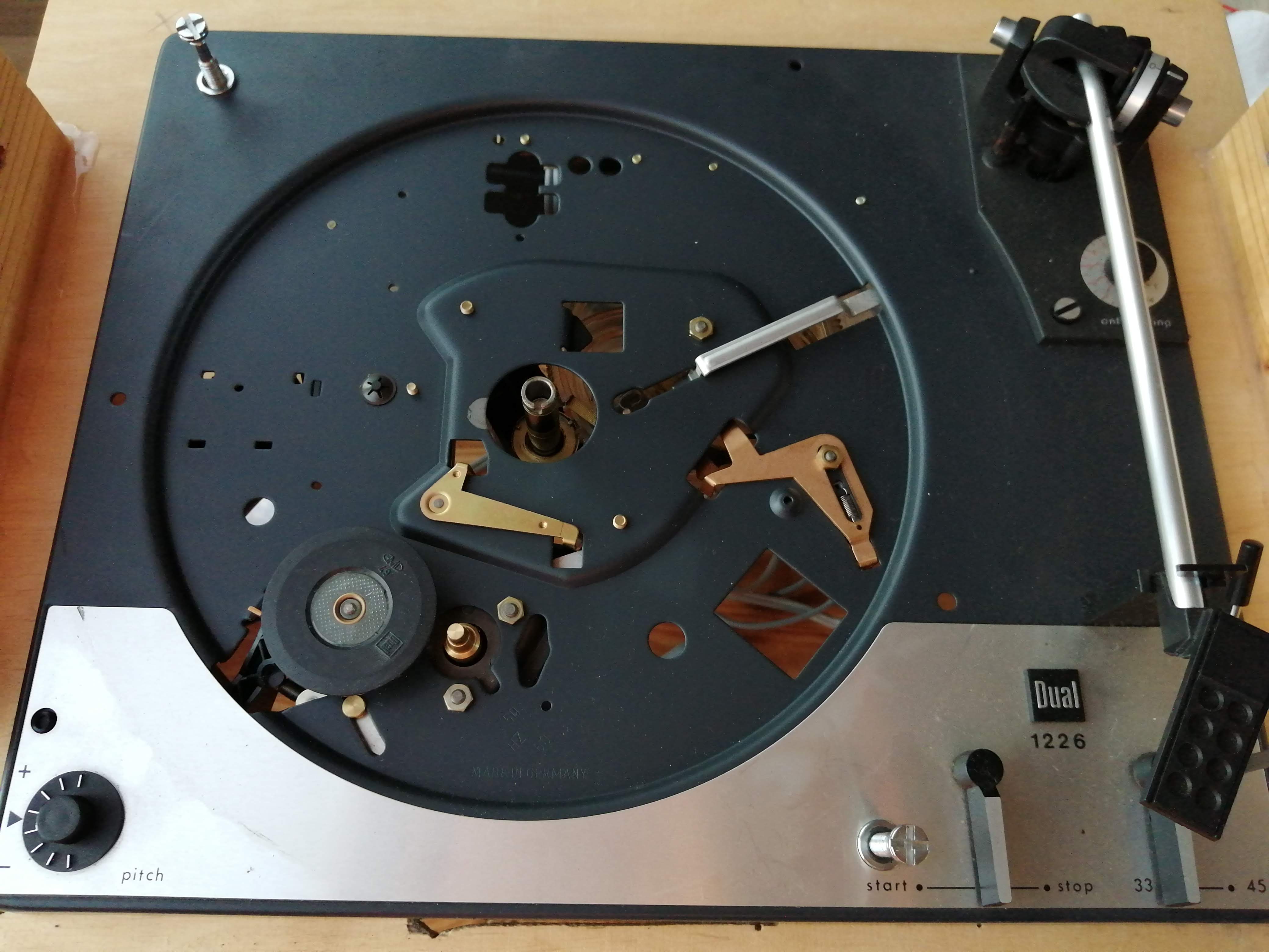

A w szczegółach tak to wyglądało. Model to Dual 1226 i za chwilę wyląduje na giełdzie.

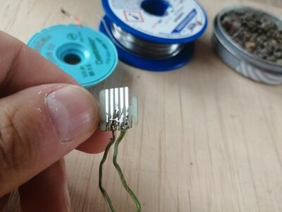

Ktoś coś mocno kombinował z okablowaniem ramienia. Porobione mostki i polutowane masy sygnałów. Zdziwiło mnie to. Normalnie powinno być 5 żył w osobnych przewodach. Osobny przewód z masą ramienia. Zaskoczyło mnie, że tutaj było starsze okablowanie, znane raczej z poprzedniej serii, czyli jeszcze 4 żyły. Ale na jednym zdjęciu poniżej jest chyba rozwiązanie zagadki, dlaczego ktoś tak to zrobił. Tak czy siak, wymieniłem całkowicie okablowanie ramienia i zrobiłem porządek.
Okleinę zastąpiłem fornirem modyfikowanym i dałem nowy zamiennik logo Duala.

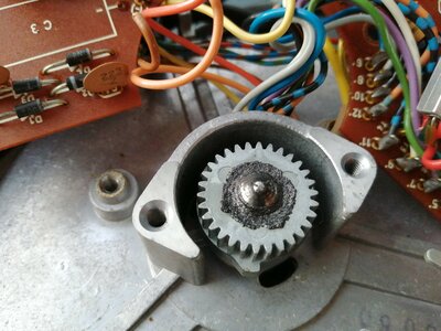

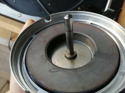

Tu widzimy zapaćkane smarem łożysko. Smar zastygł.
Po wymyciu kulki odzyskały "ruchliwość"
Zmostkowane masy sygnałów

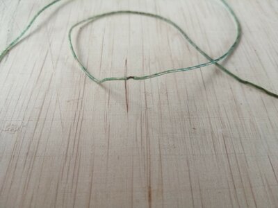

A tu pewnie przyczyna dlaczego tak ktoś zrobił. Uszkodzone okablowanie ramienia.

W odnawianym niedawno dla siebie
( na jakiś czas) Dualu ktoś ratował się dość nieudolnym czyszczeniem styków.
Okazało się, że po wyjęciu przewodów z ramienia strasznie się lepiły i dosłownie rozpadały w rękach.
Teraz są już nowe.
Tak na marginesie fajne masz te nowe pokrywy.
Nowe przewody
Nowe przewody

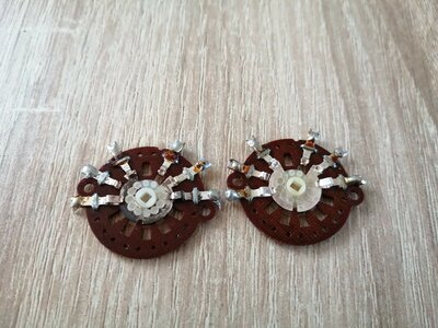

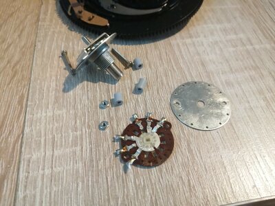

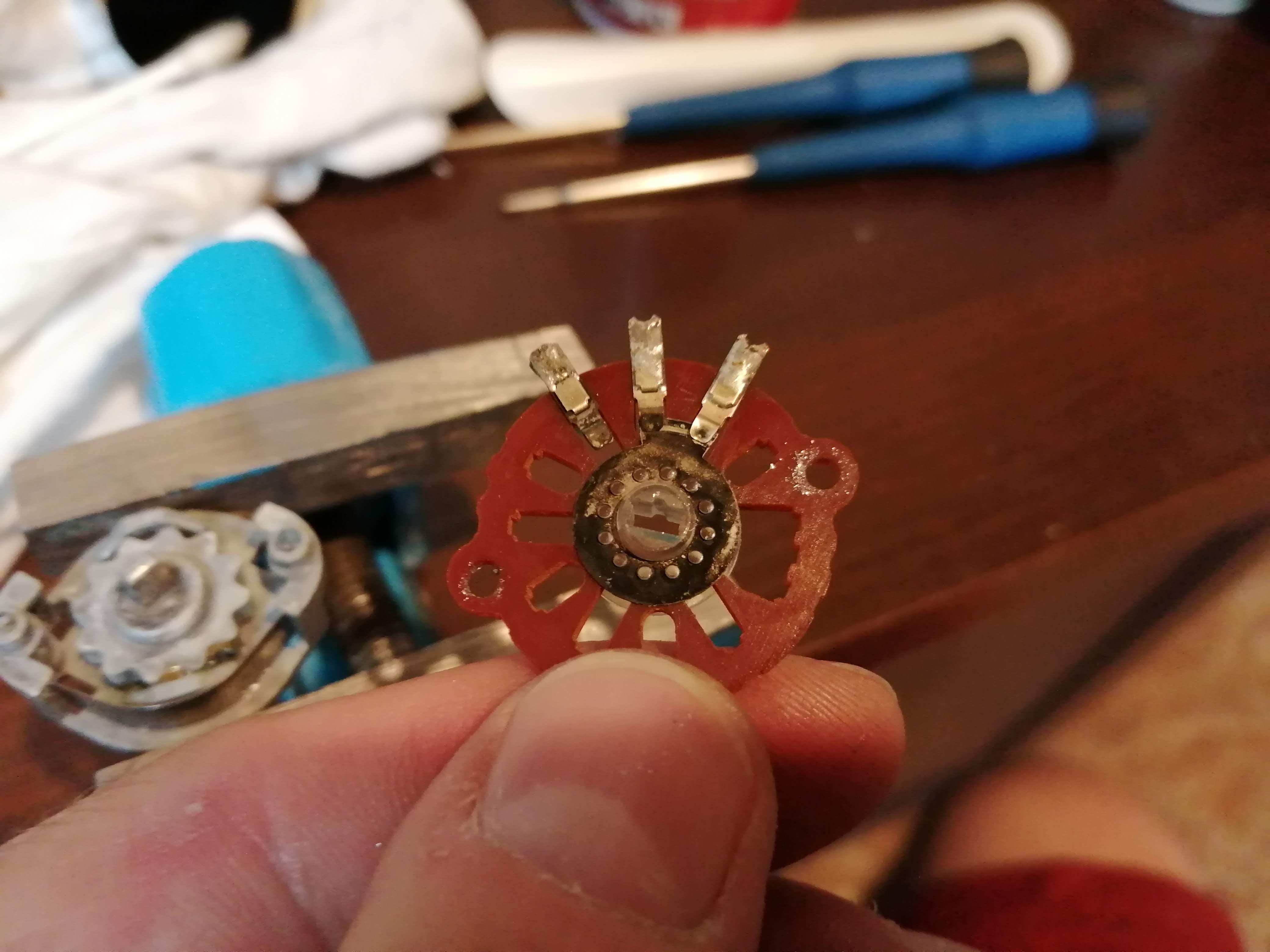

Czyszczenie styków. Styki z lewej nie ruszane a po prawej wyczyszczone.
A tu ciekawostka doświadczalna: popsikane kontaktami. Nalot dalej ma się dobrze.

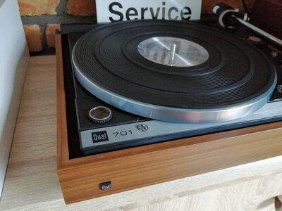

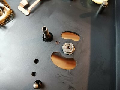

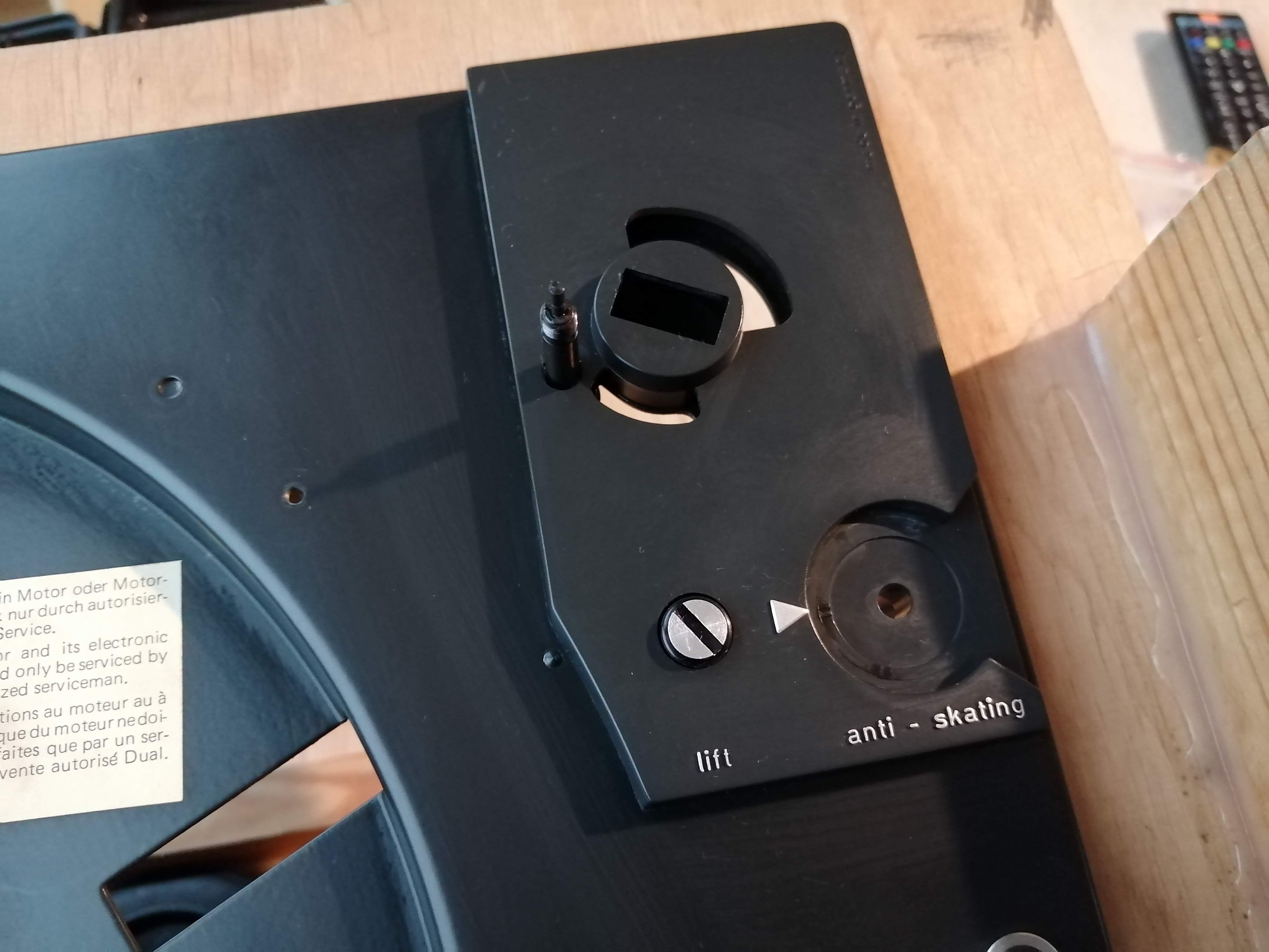

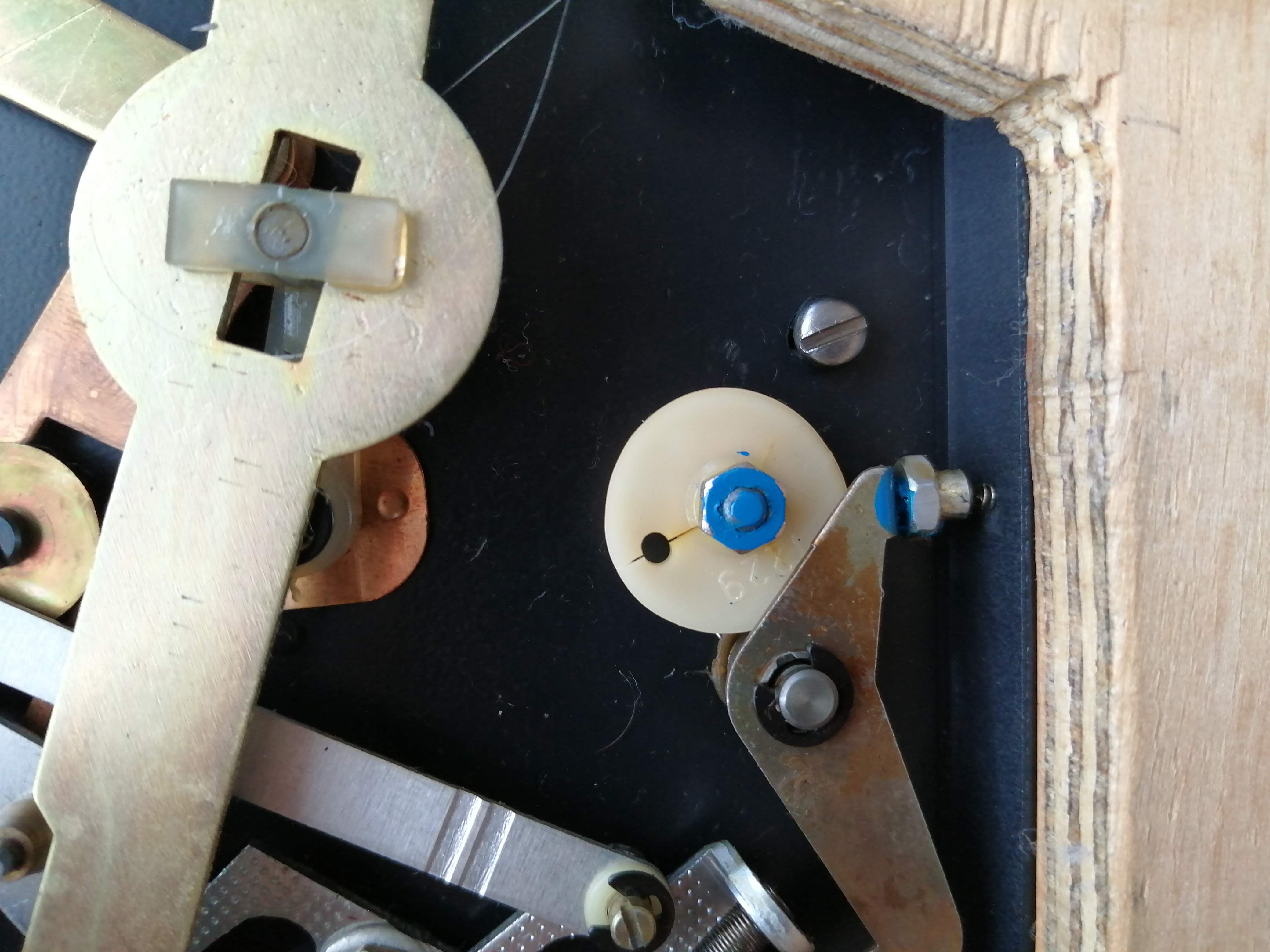

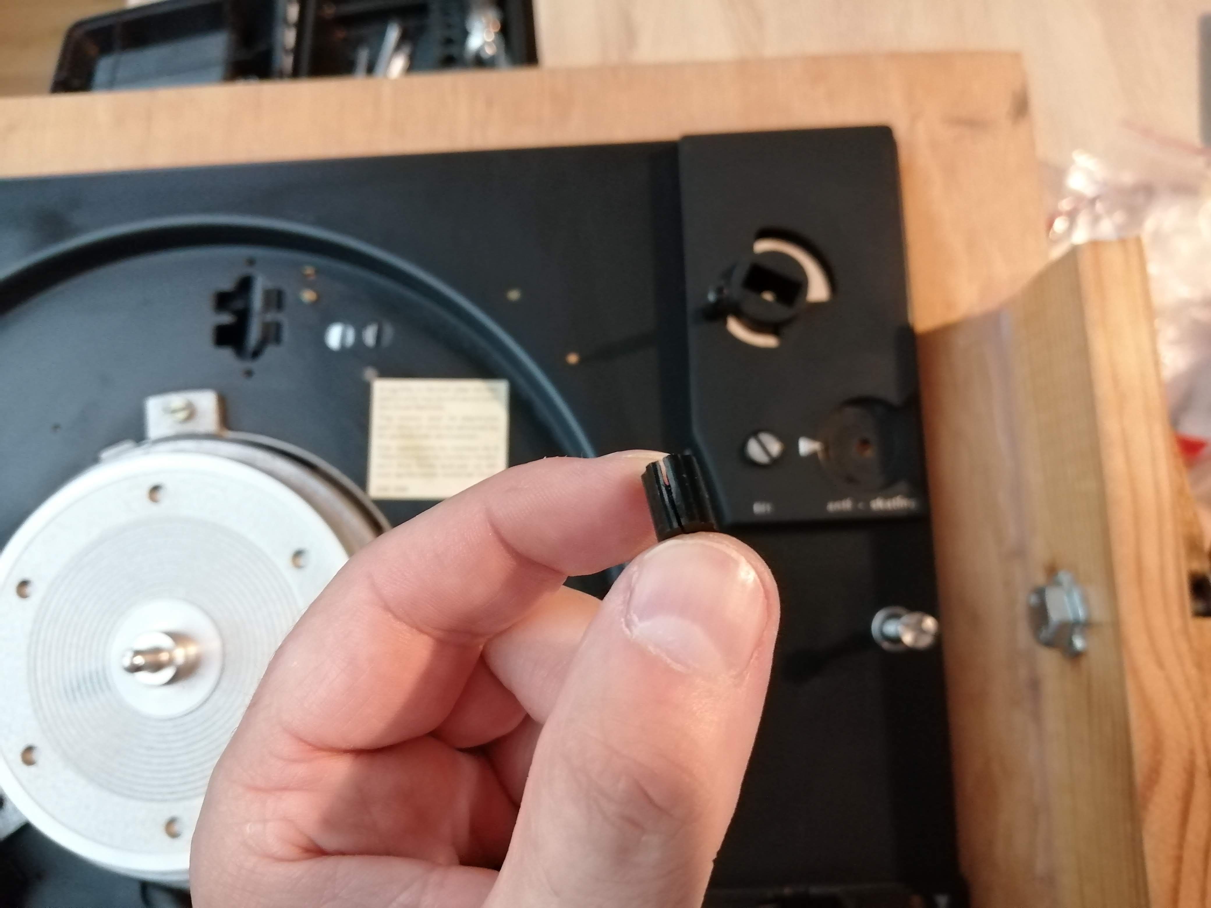

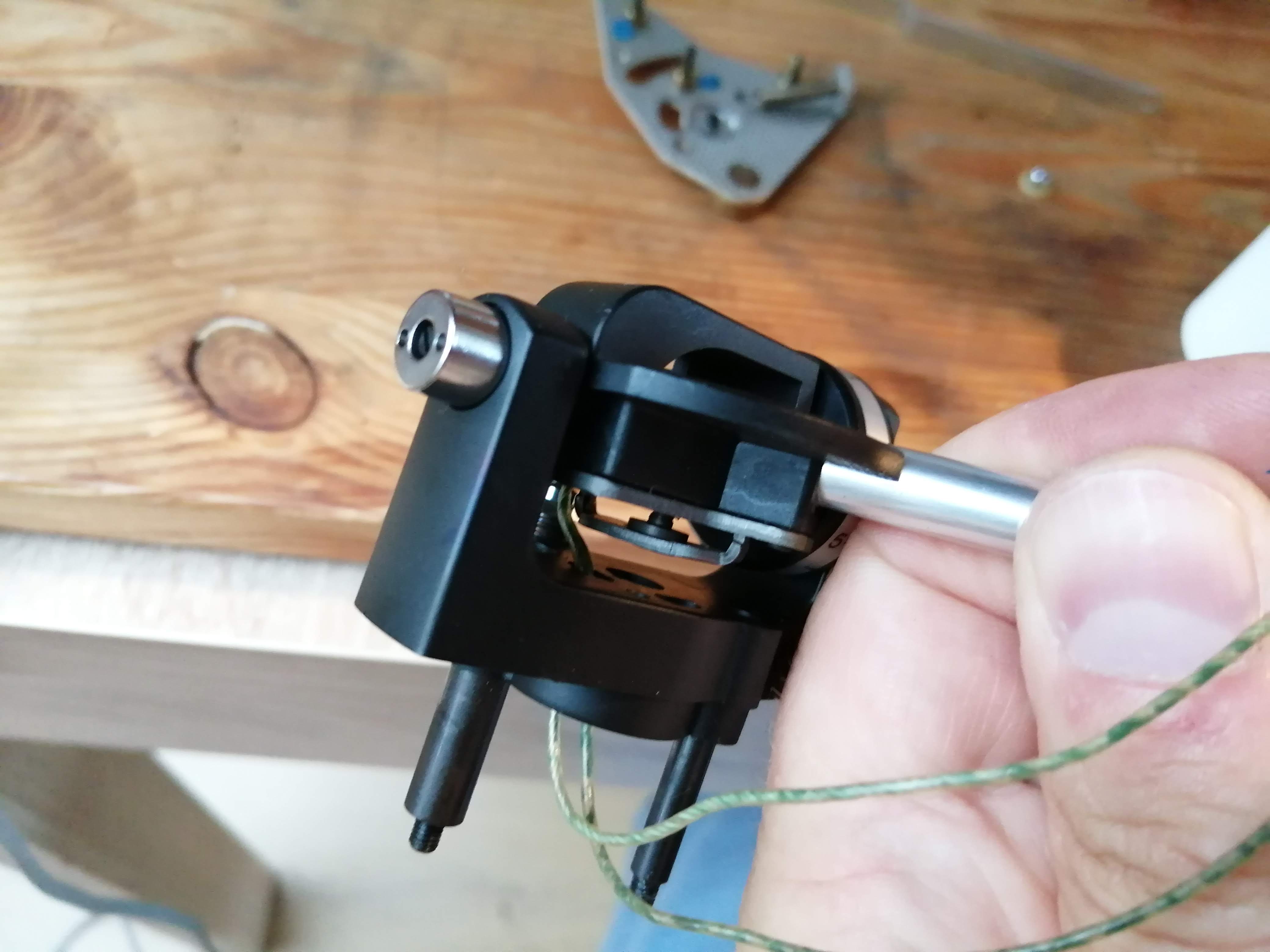

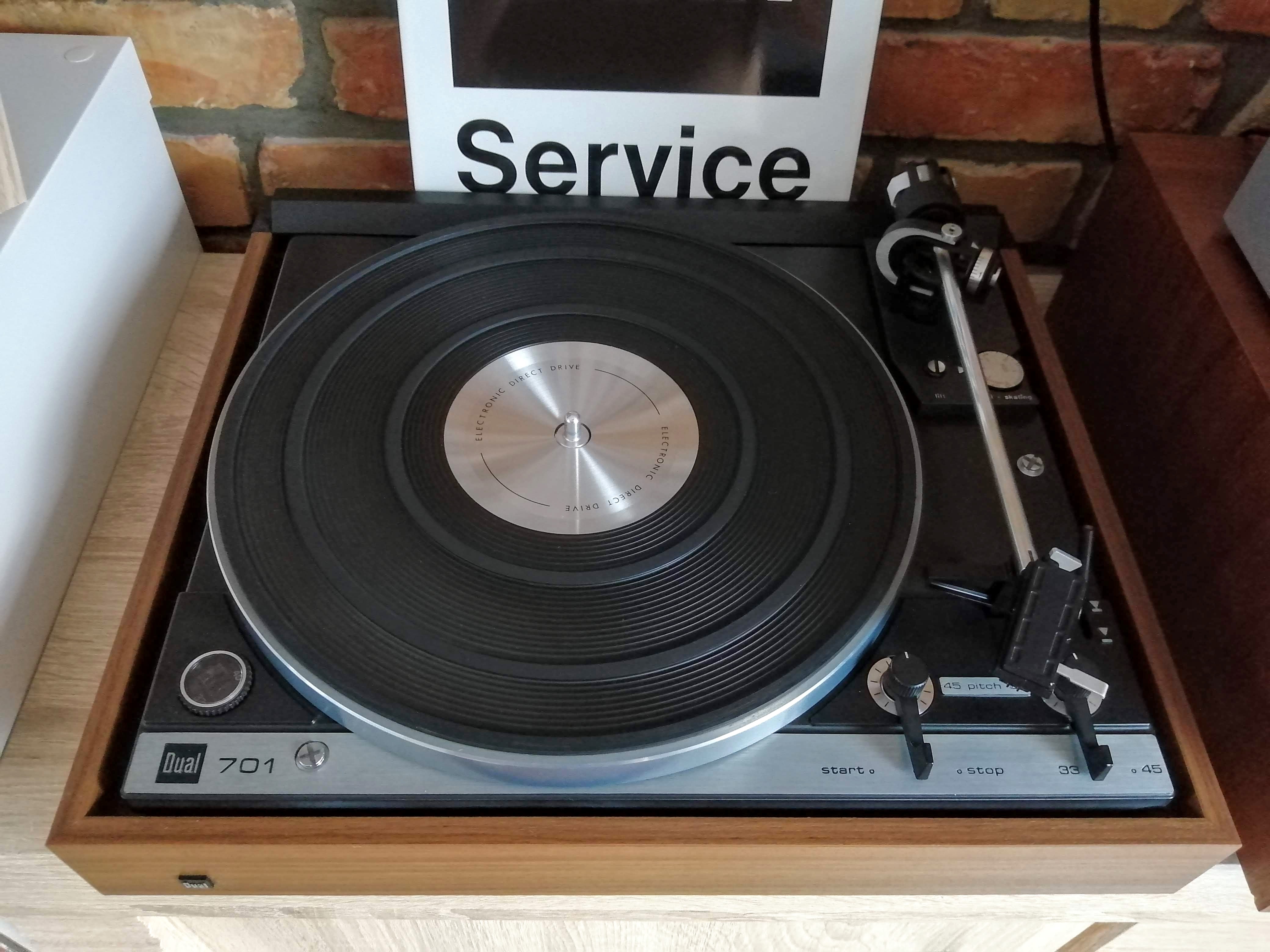

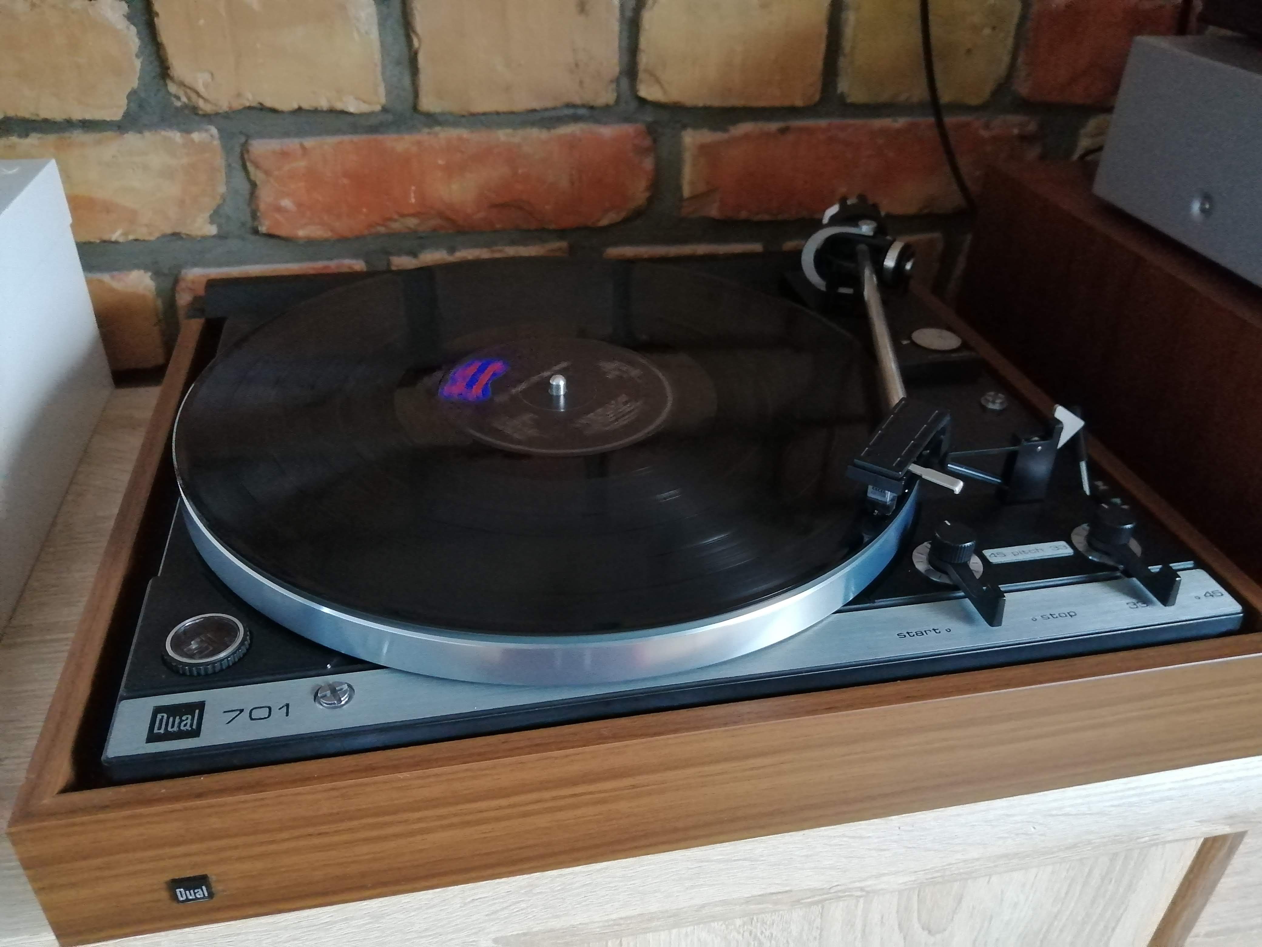

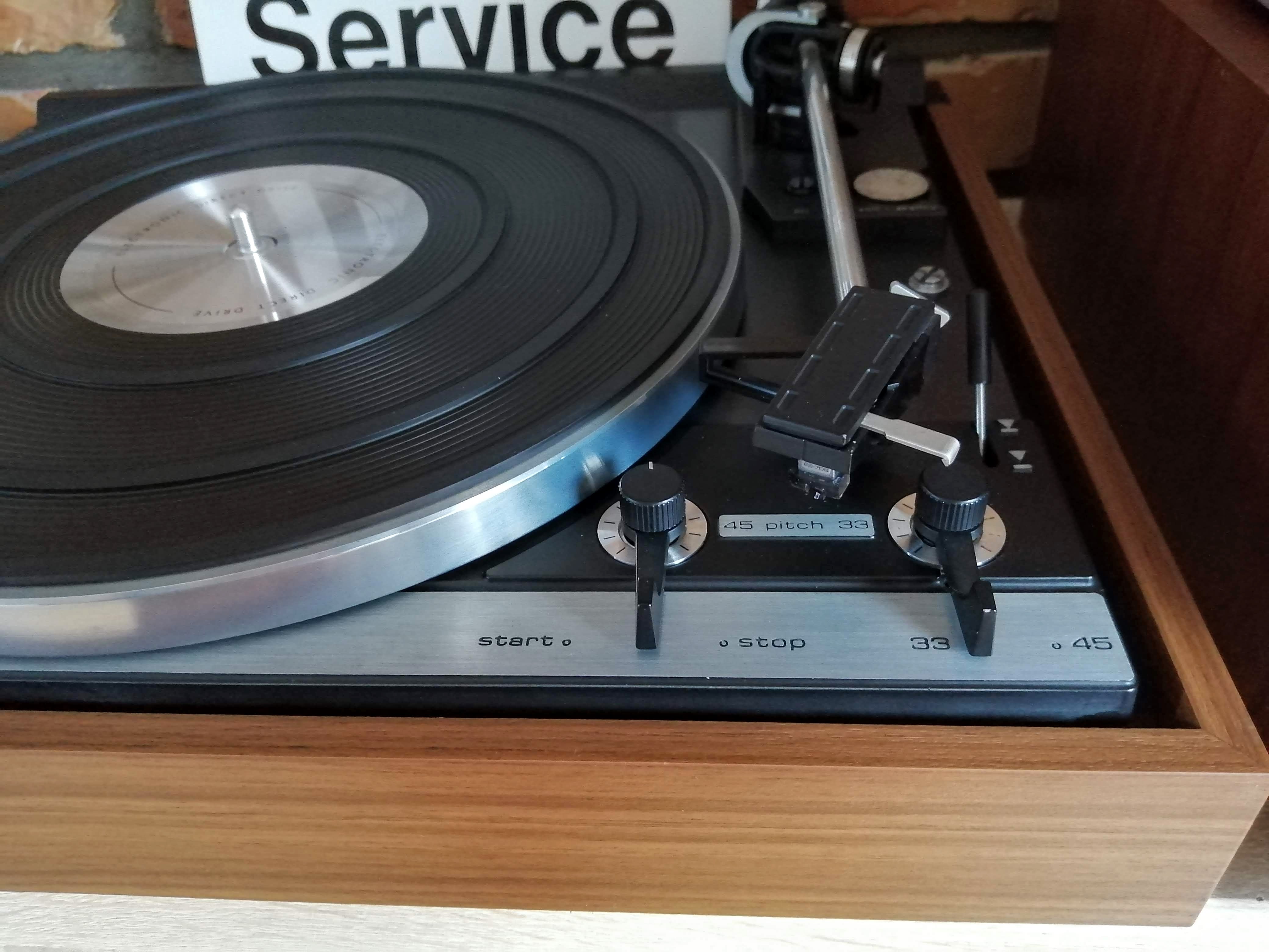

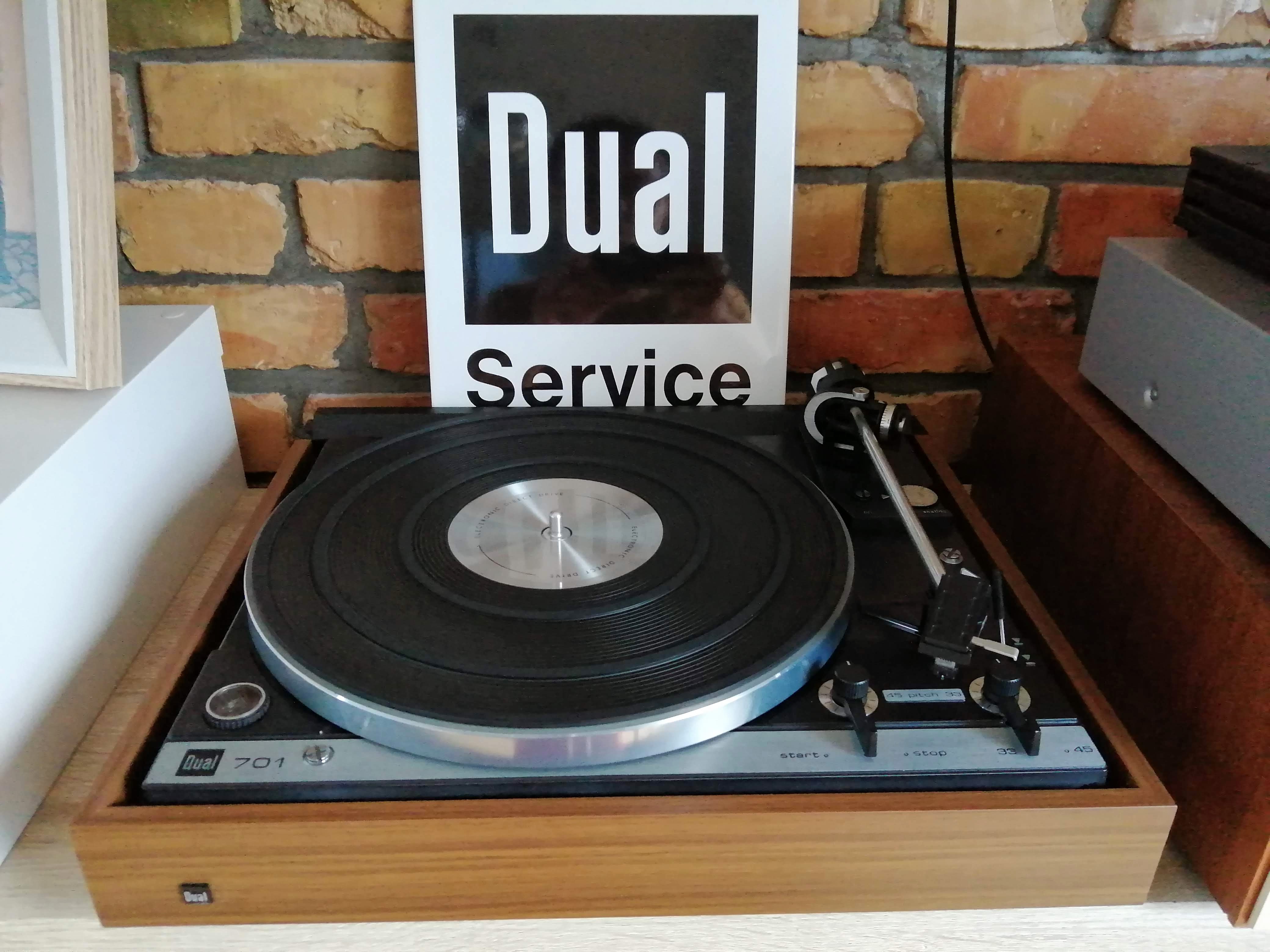

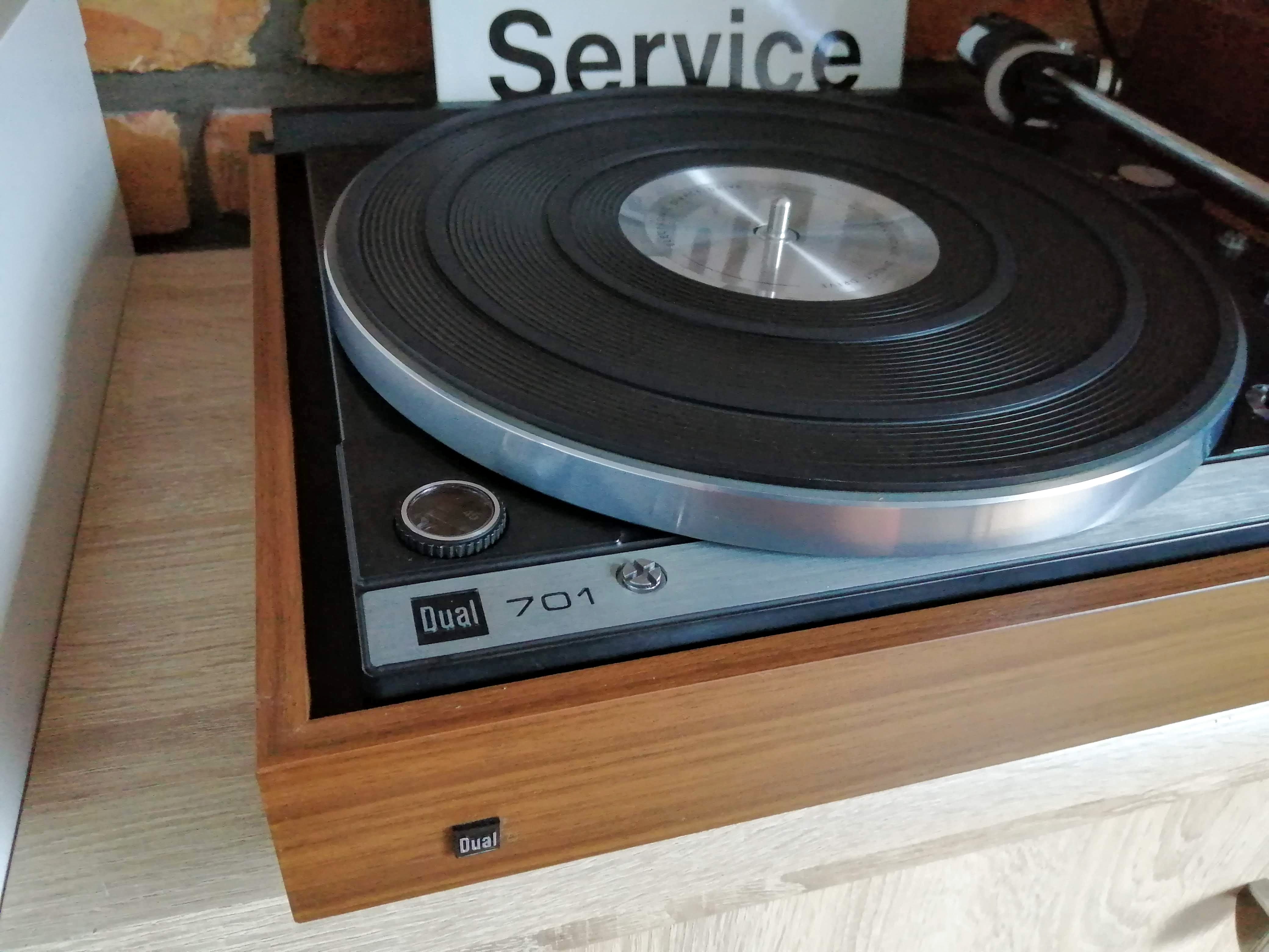

Który to już w tym roku Dual 701? :think: A kolejny już stoi i czeka na zrobienie ;)

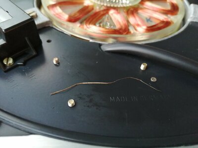

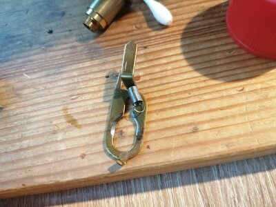

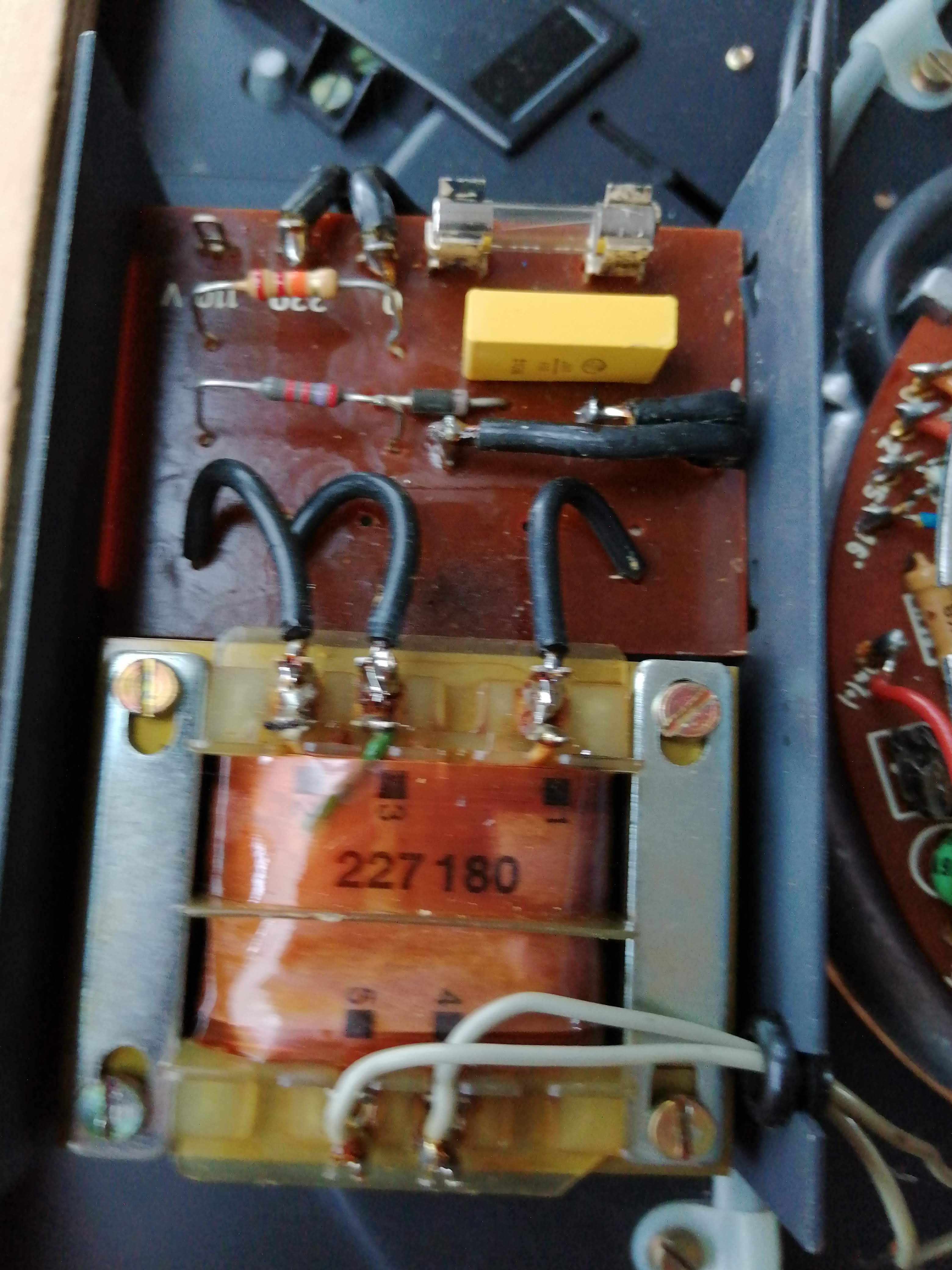

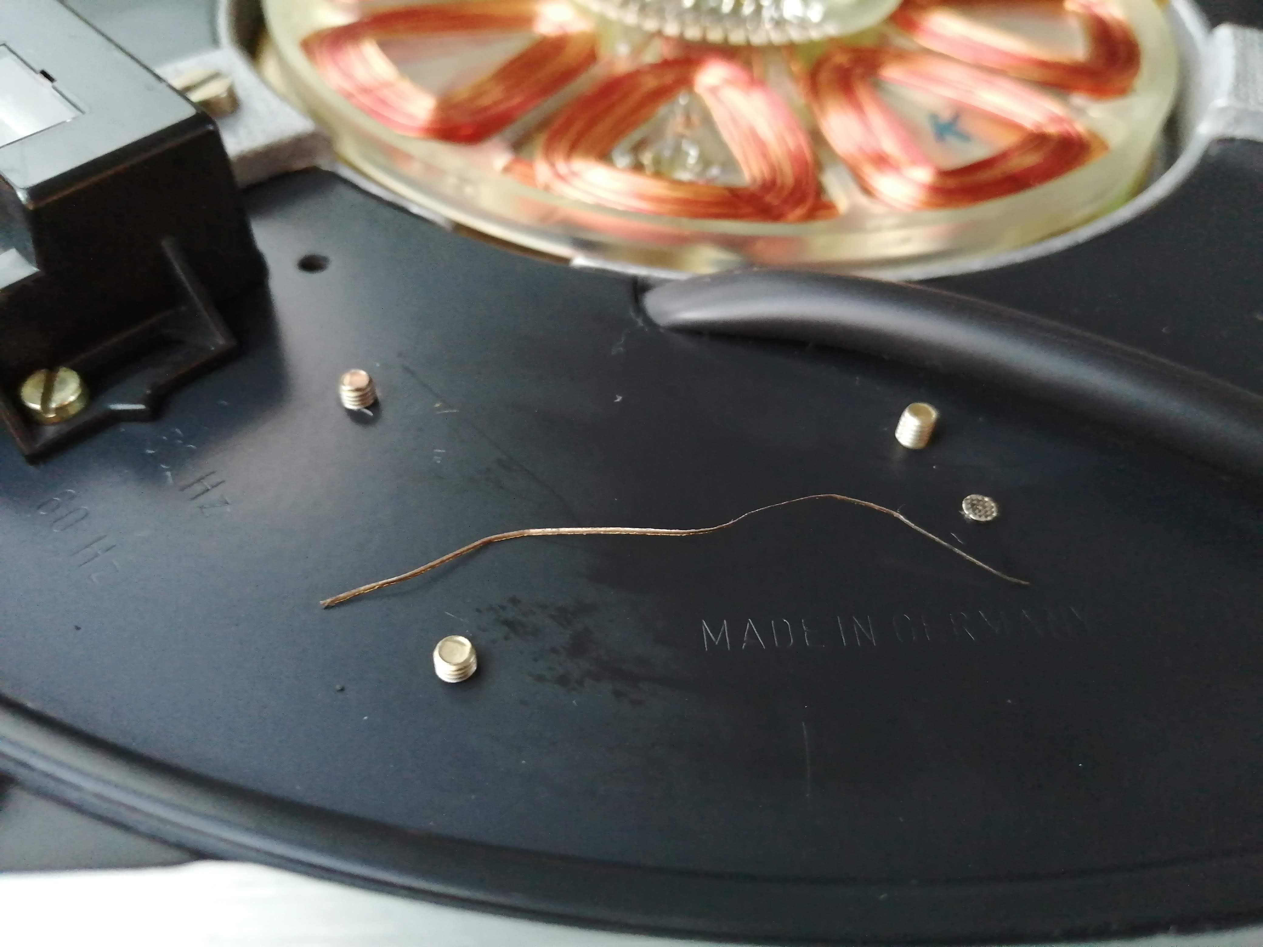

Od początku w momencie kupna powodował problemy z niedziałającą automatyką. Dodatkowo luźny headschell oraz brak kondensatora w zasilaniu. Próbowałem pomagać właścicielowi zdalnie, który się do mnie zgłosił o pomoc. Najpierw sam próbował. Bo jak problem z automatyką to zawsze winny steuerpimpel. Tak internety mówią :mrgreen: Nawet była próba wykorzystania 2 różnych pimpli. Niestety bezskutecznie. Po wielu tygodniach zrezygnowany właściciel wysłał go do mnie.

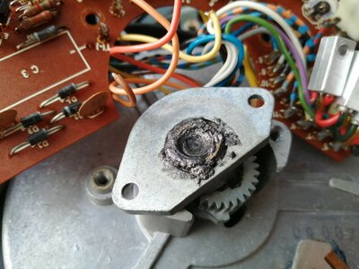

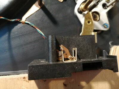

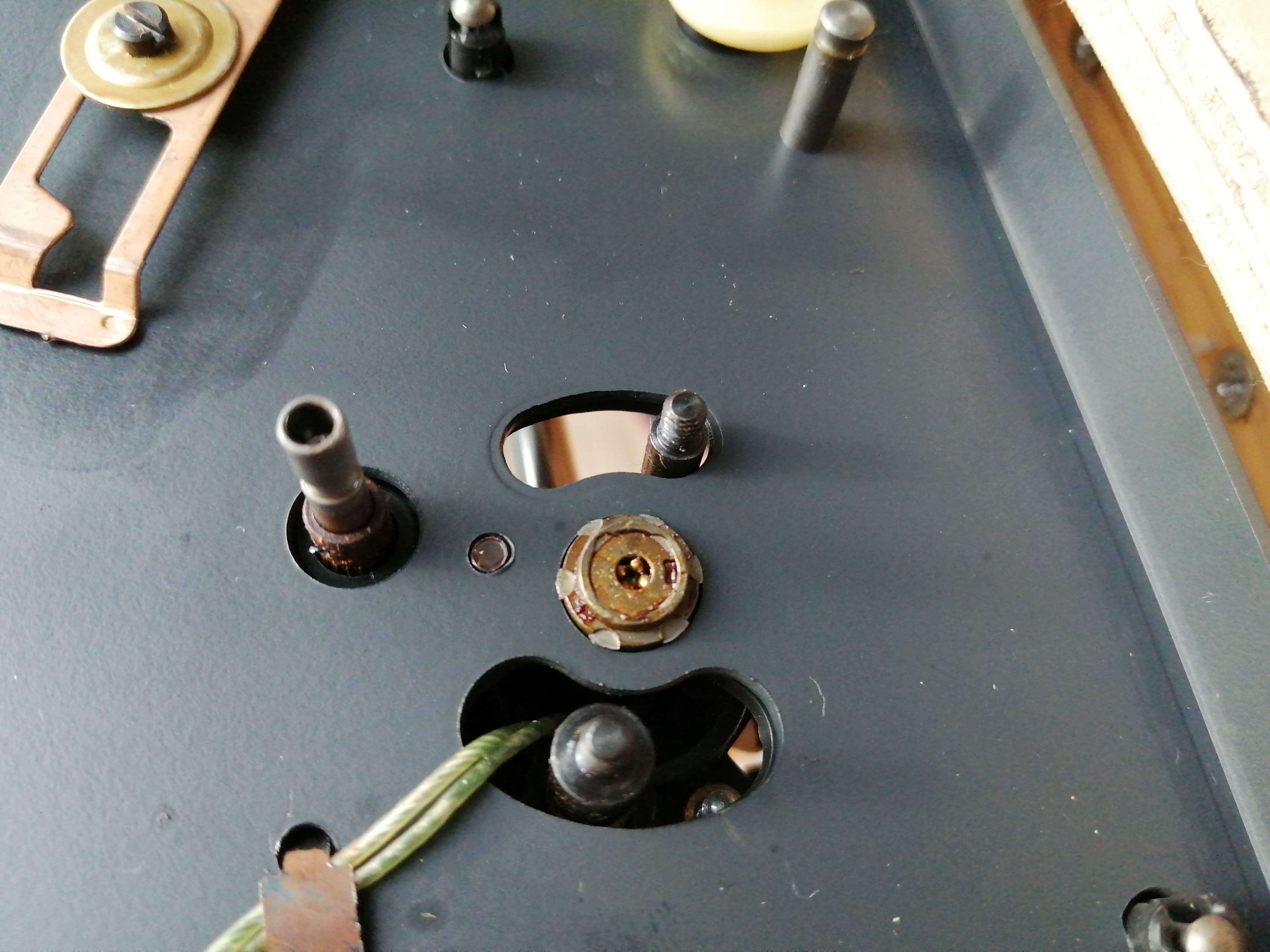

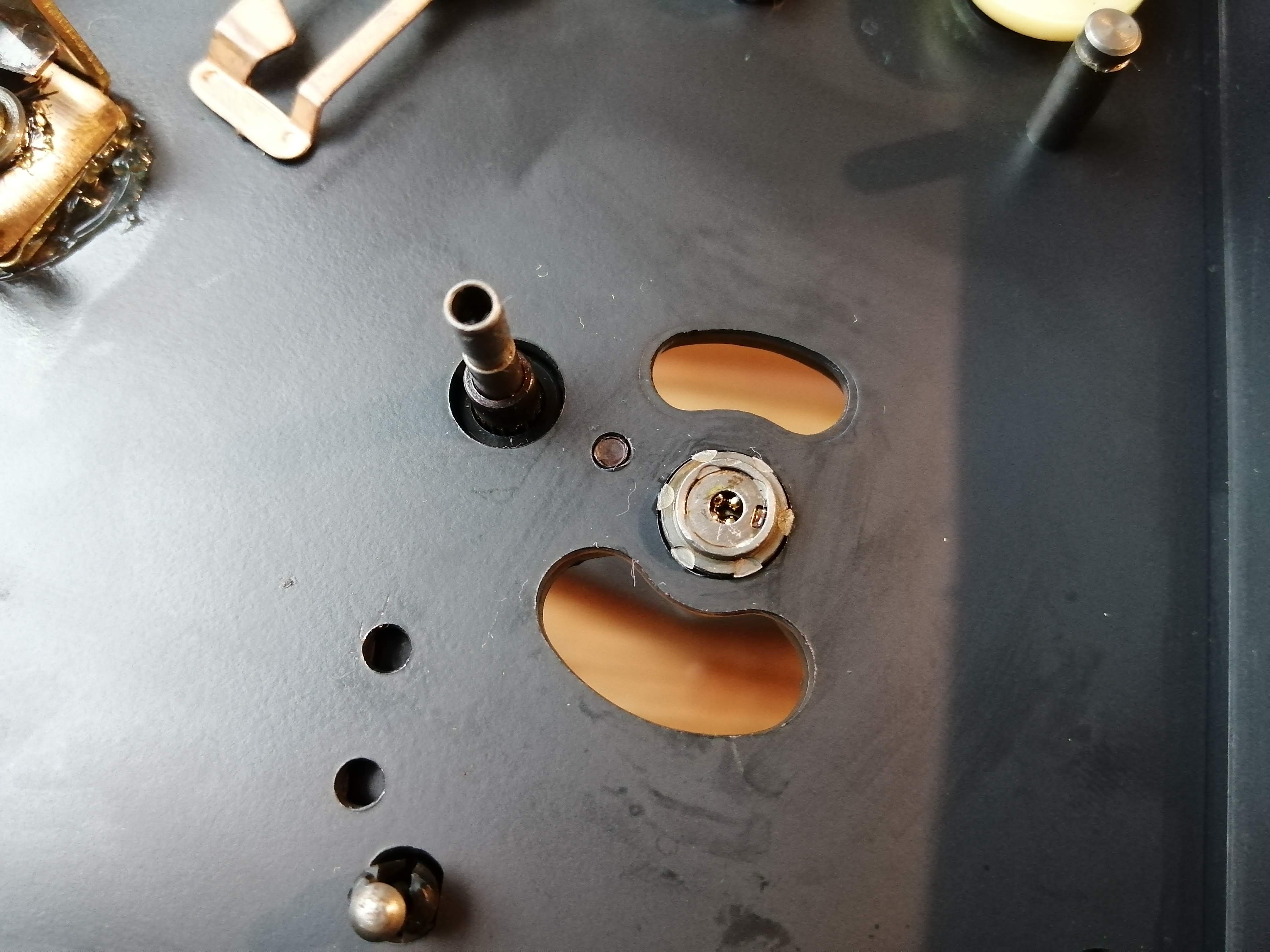

Od razu stwierdziłem postępujące uszkodzenie kółka antyskatingu, które zabezpieczyłem oraz mocny hałas z łożyska silnika/talerza. Automatykę udało się naprawić a była to kombinacja uszkodzeń, wygięć i deformacji ;) Z silnika powyciągałem jakieś kawałki drutów. Pierwszy raz coś takiego widziałem. Hałas łożyska udało się zlikwidować jednak tuleja silnika wykazywała jakieś dziwne uszkodzenia w postaci zarysowań. Co moim zdaniem wpływa na większy niż zazwyczaj poziom nierównomierności obrotów w tym egzemplarzu.
Pęknięcie i totalnie rozregulowany stan "zerowy" AS
Pęknięta nakrętka na pół
Tak mała deformacja zmniejszyła średnicę i był opór. Automatyka nie mogła pracować prawidłowo.
Tu widać wygięcie dźwigni. Dobrze mieć materiał porównawczy.
Smar tak stary, że aż się kruszył
Resztki jakiegoś drutu
To też wyciągnąłem z silnika
Finisz :)
Finisz :)

Jaculek
#419
Post autor: Jaculek »
No i pięknie. :clap: :clap:
W pierwszej chwili myślałem, że ten drut jest z uziemienia talerza ale za długi. No i nie wiem czy w 701 w ogóle taki jak w 721 występuje.
olsza84
Posty: 3304
Gramofon: Dual Fever
#420
Post autor: olsza84 »
Jaculek pisze: ↑
10 sie 2021, 14:56
Sprawdziłem w swoich materiałach i Dual 701 drucika uziemienia jeszcze nie posiadał. Sam nie wiem co to. Chciałabym powiązać te resztki drutu z zarysowaną tuleją łożyska, ale jakoś nie wydaje mi się, aby to było możliwe. Wszak tam praktycznie nie ma miejsca.
