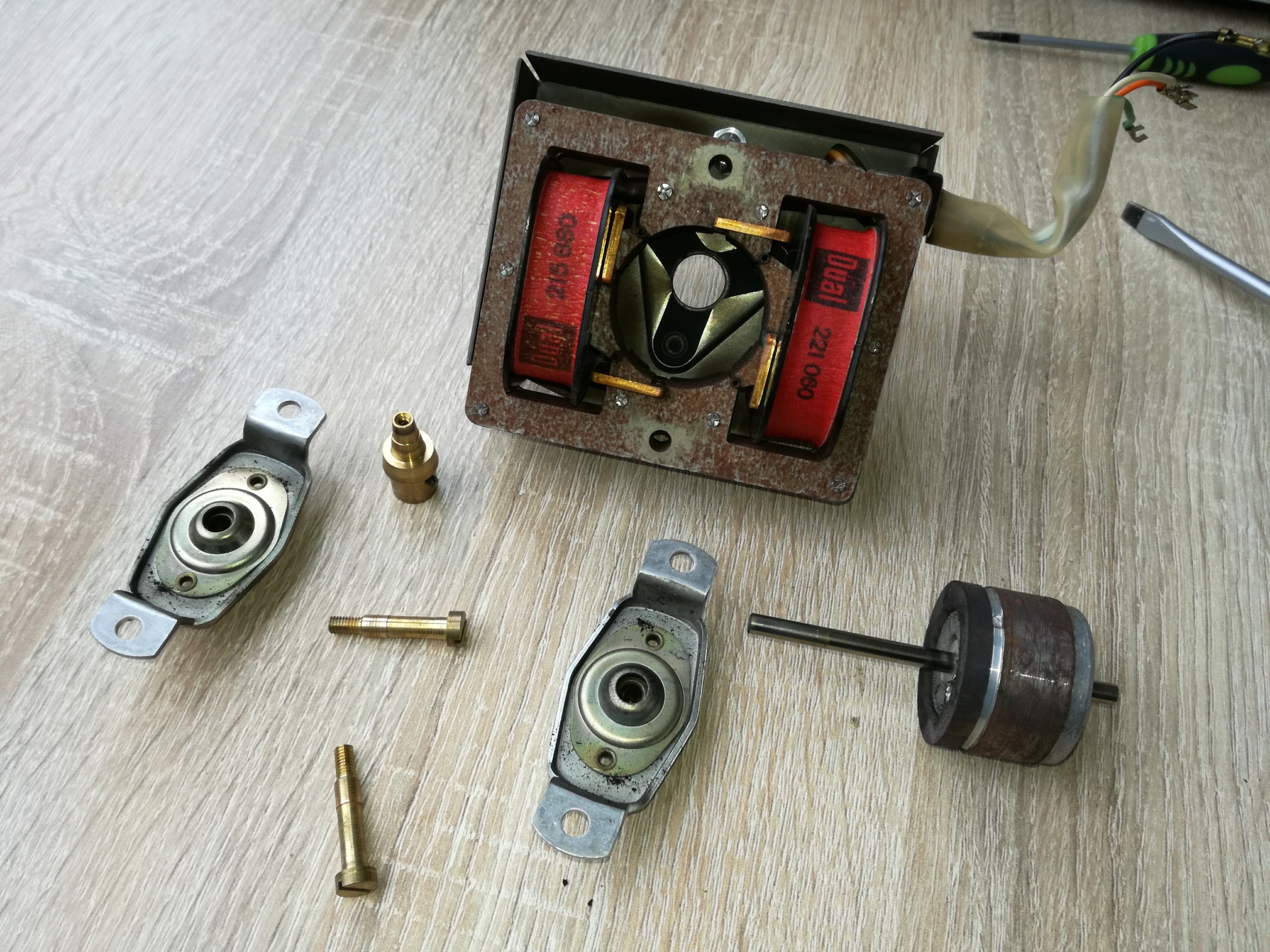

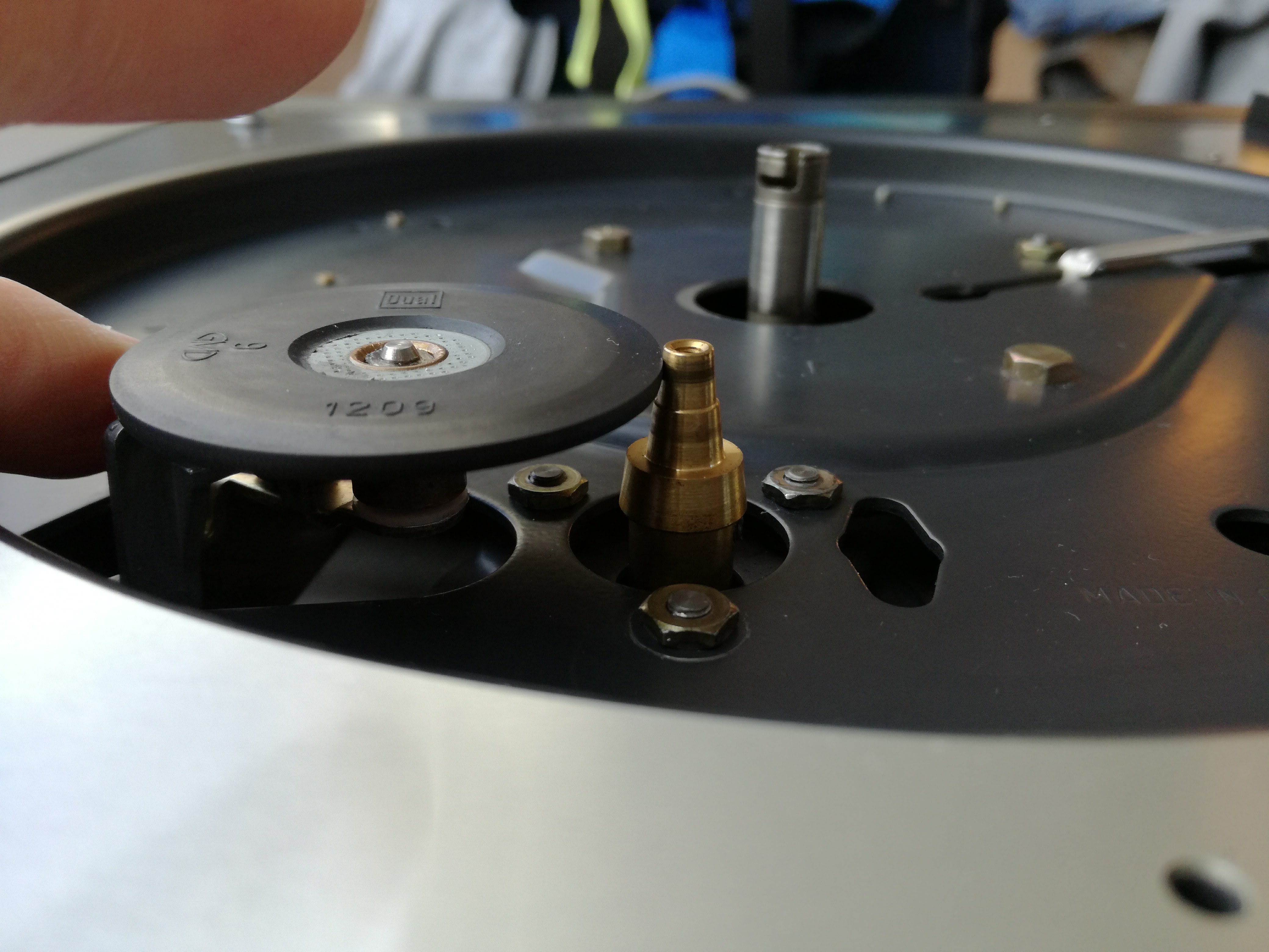

No to jedziemy. Rozkładam poszczególne elementy. Widzimy górne i dolne łożysko silnika:

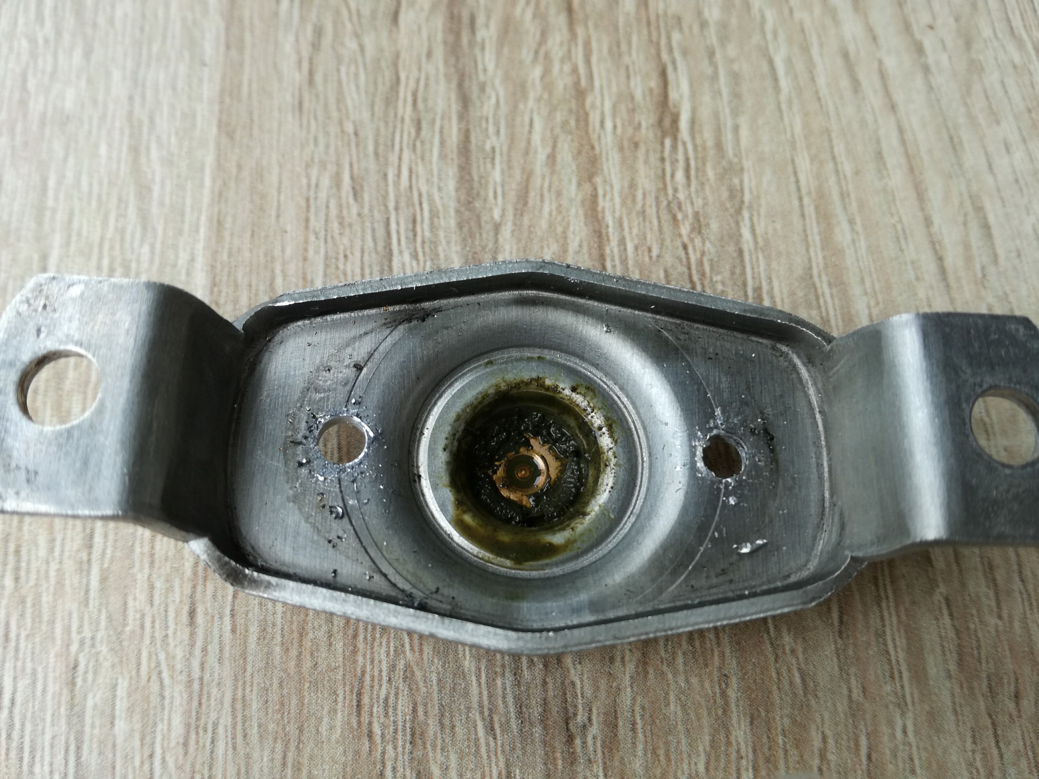

Dolne łożysko. Jaki stan Waszym zdaniem?
Końcówkę ośki czyścimy. Można lekko wypolerować:

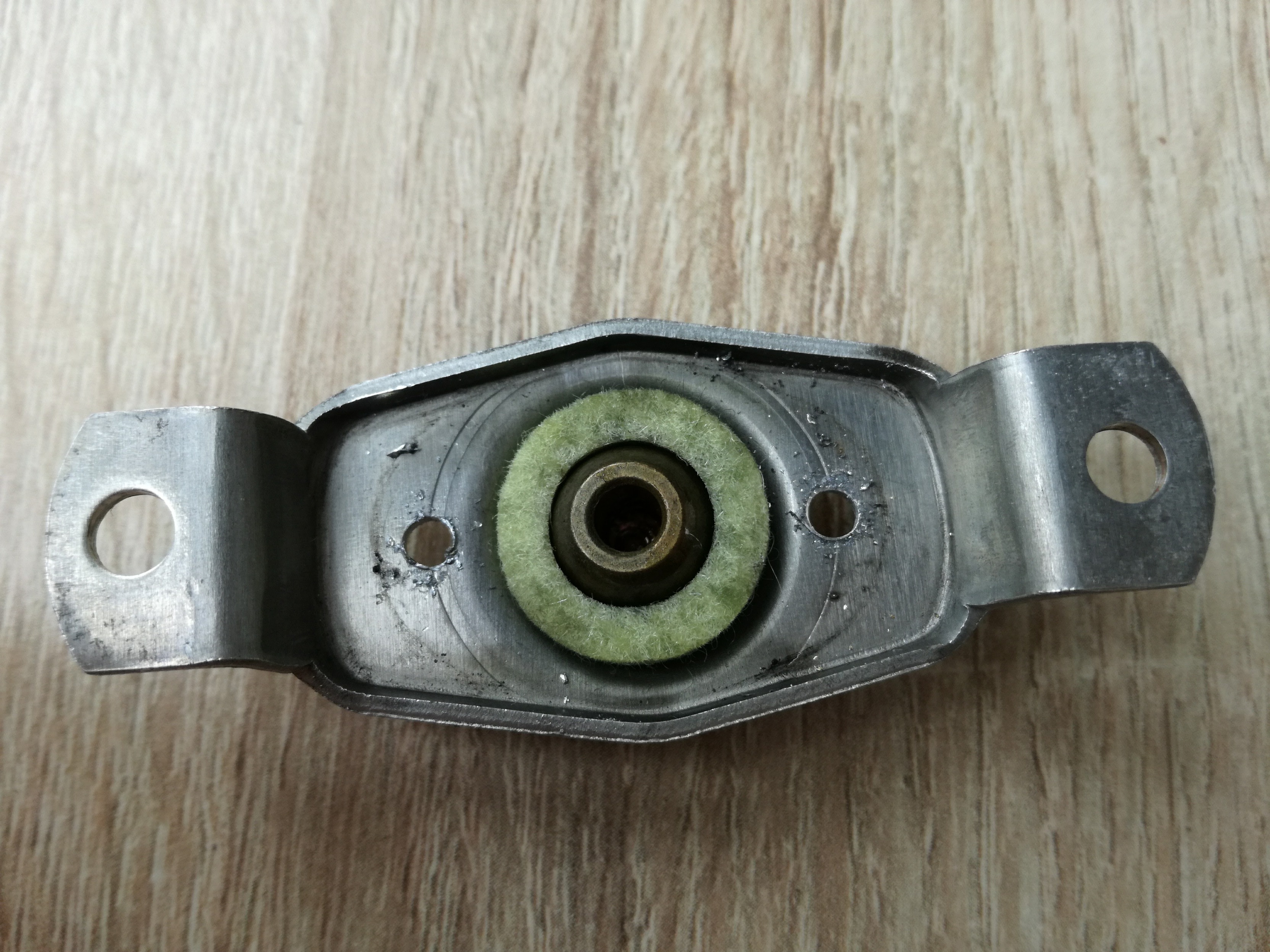

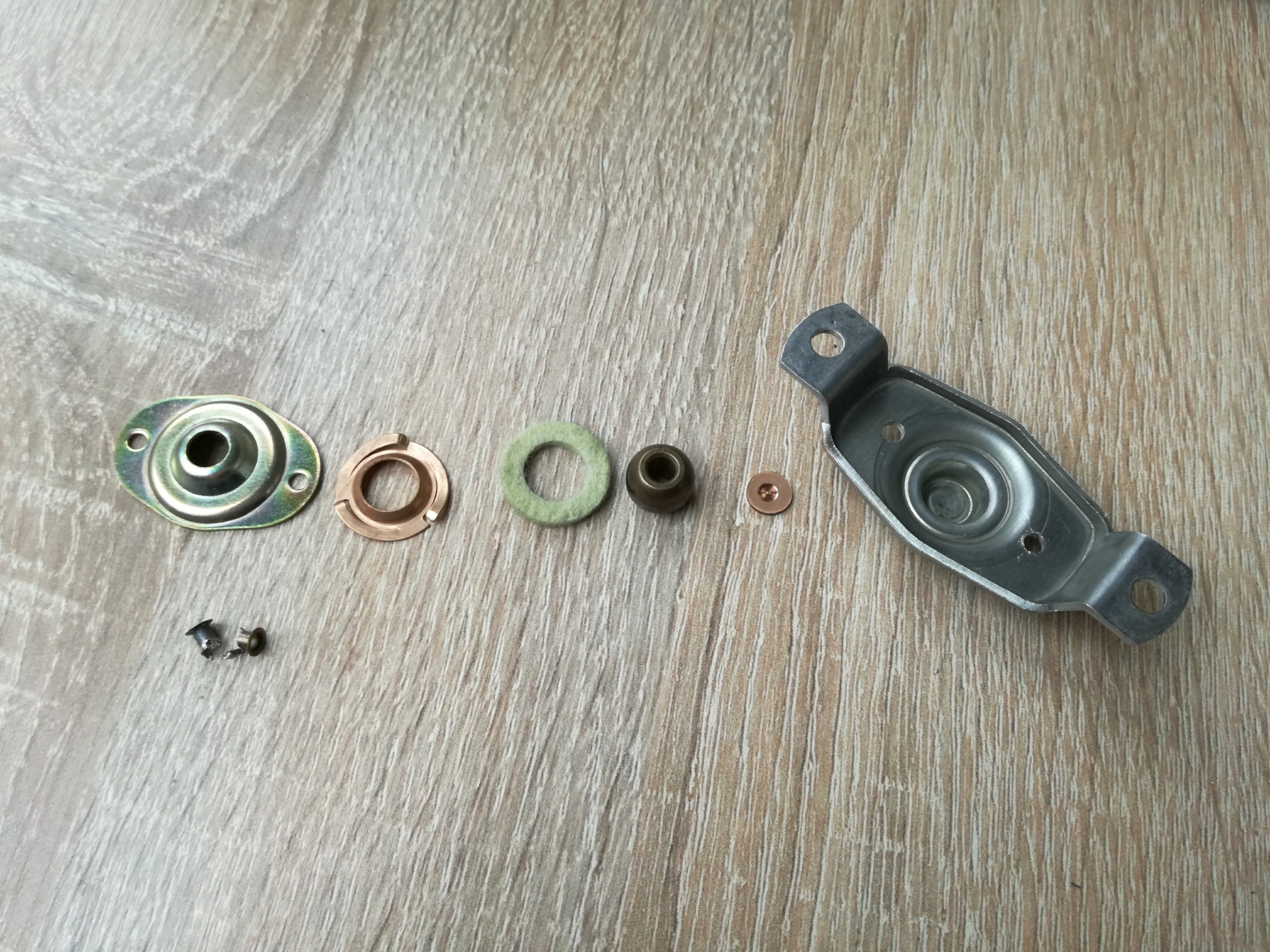

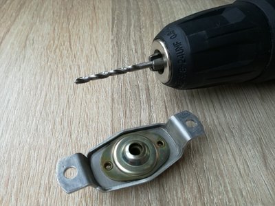

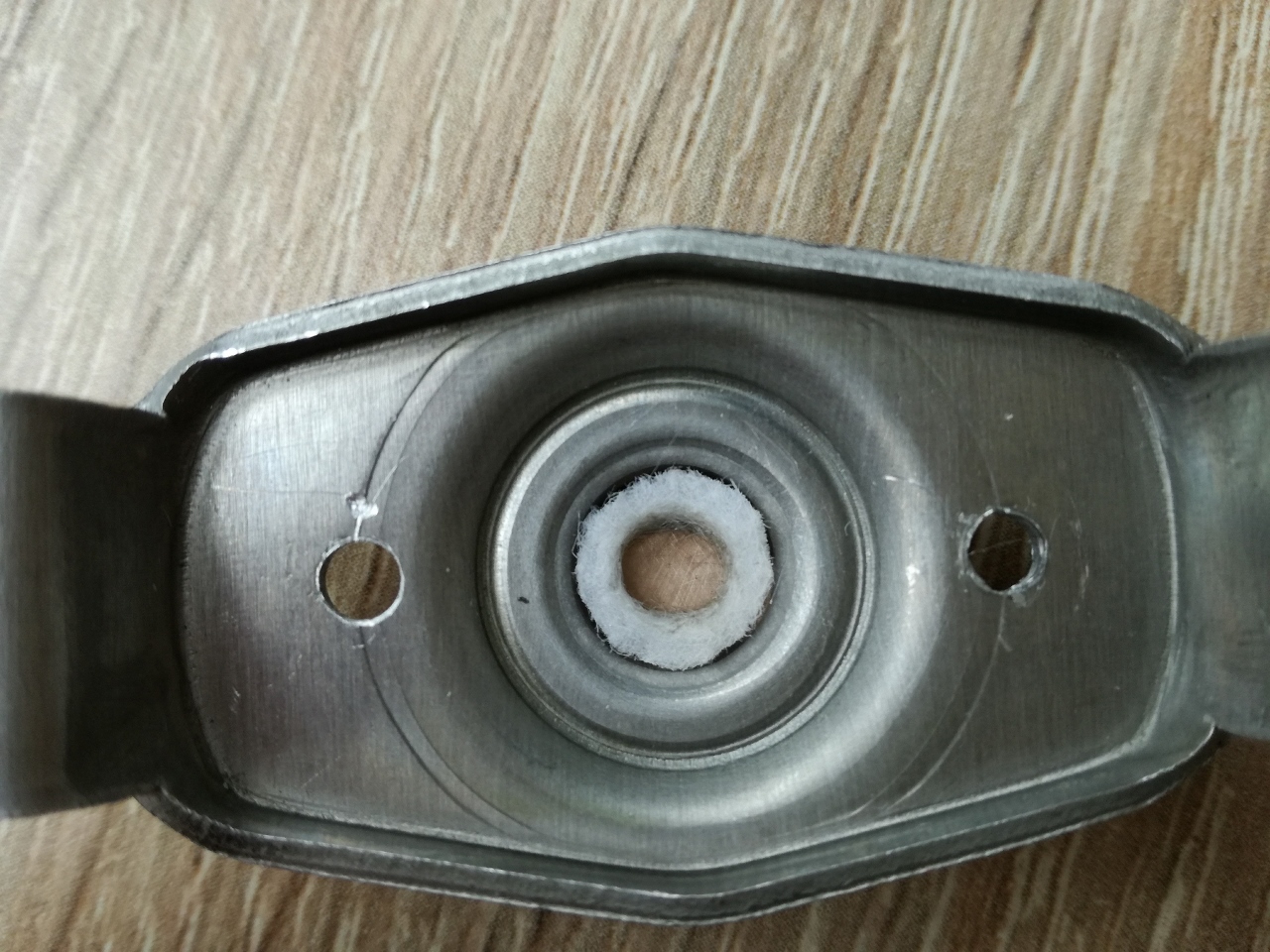

Dolne łożysko. Otwieramy. Wiertło 3mm i przewiercam 2 fabryczne nity, żeby się dostać do środka:
Hmm...jakaś zielona oliwka
Niedobrze
Tego się obawiałem. Ta breja to nie syf. To resztki gąbczastej podkładki. Już co nieco wyłania się nam stan łożyska.

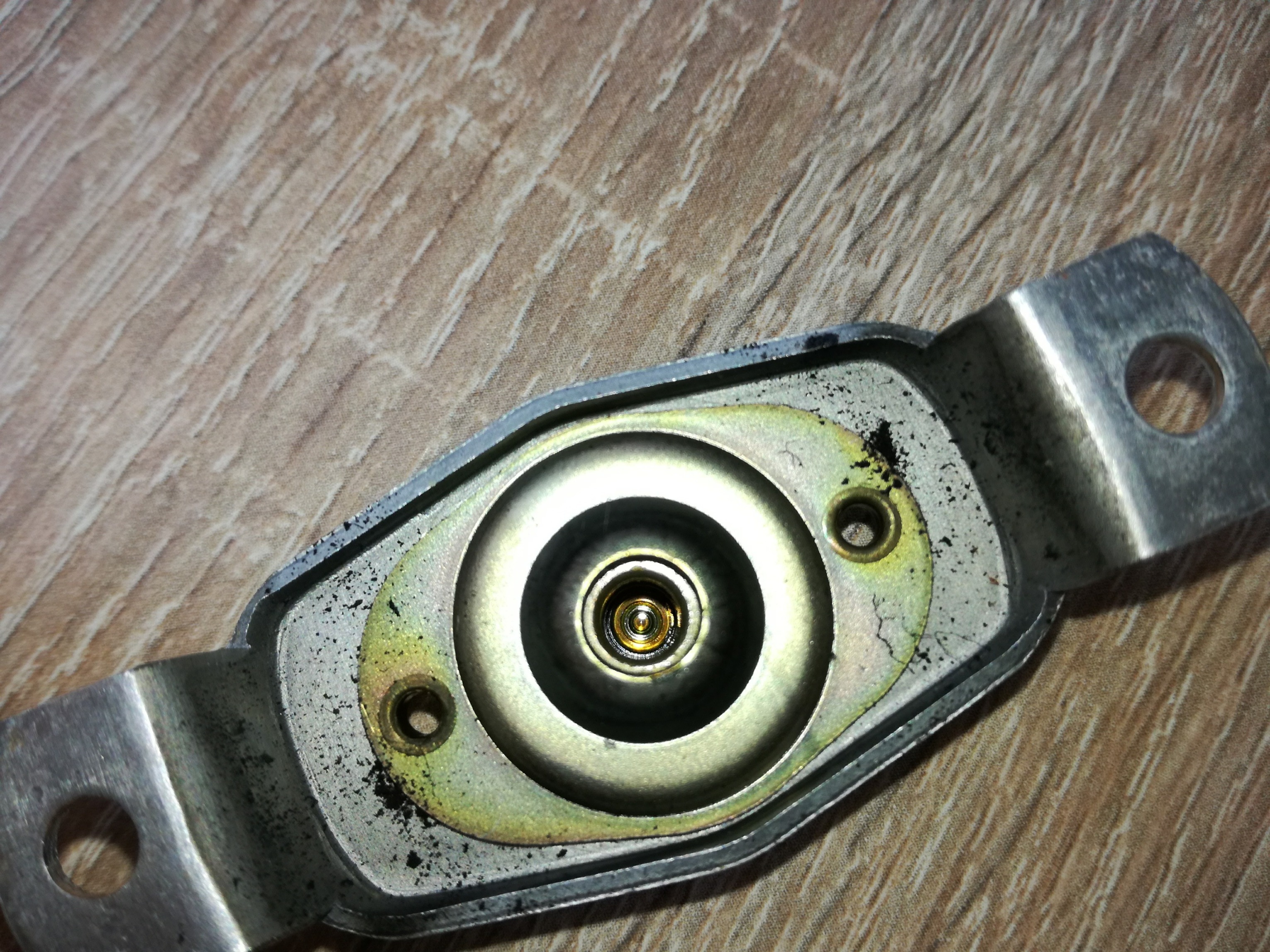

A tu już po wyczyszczeniu tzw. lustra łożyska. Matko boska istny krater
Nic dziwnego, że silnik pracował głośno. Smarowany to on nie był zbyt często

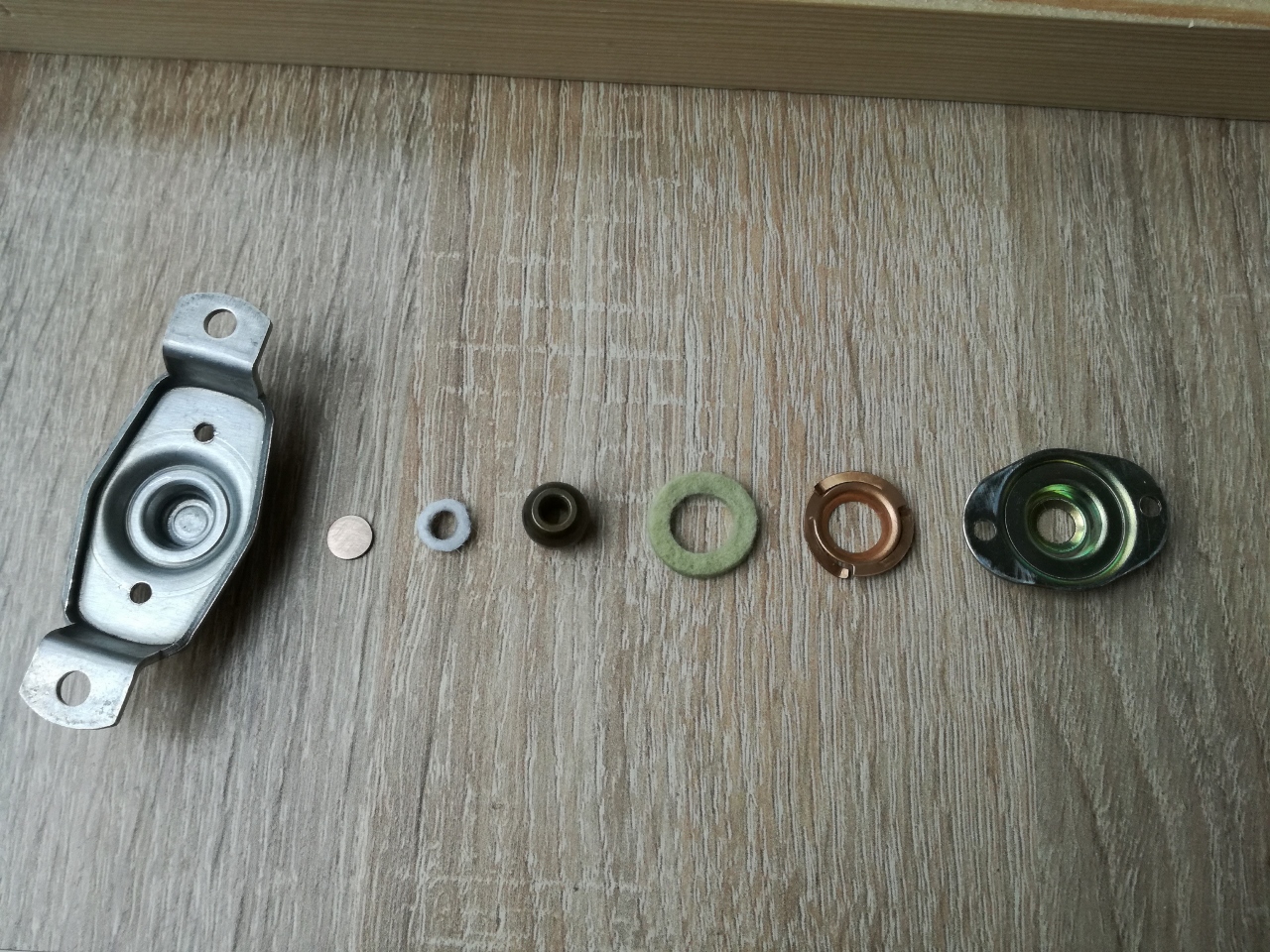

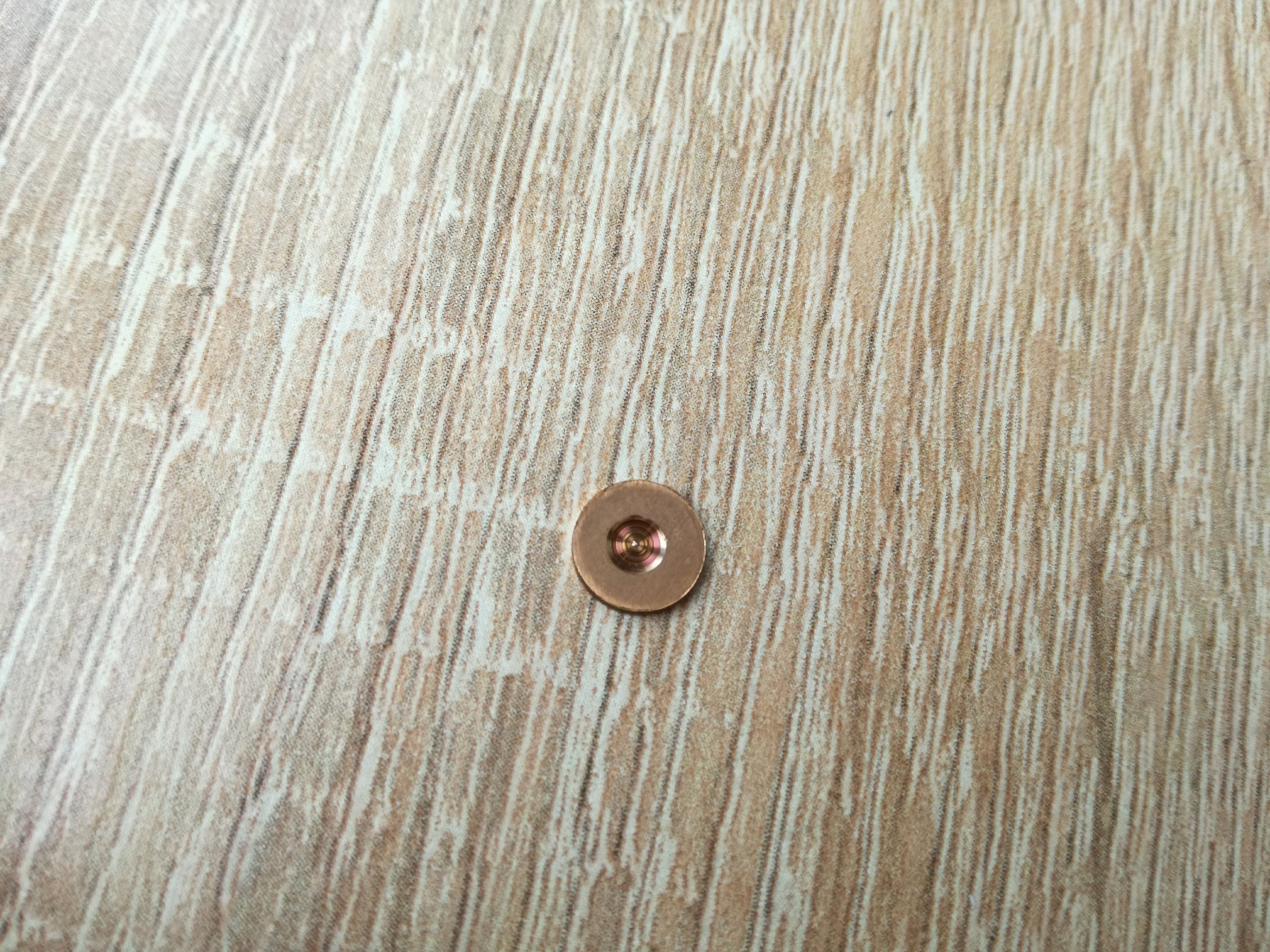

Wszystkie elementy łożyska wyczyszczone. Ta filcowa podkładka też-trochę izopropanolu na wacik i wyciskamy tą podkładkę palcem w ten wacik, aż wyjdzie cały syf i podkładka zyska na objętości. A zapomniałem, nie wszystkie elementy-jedna część się rozpłynęła
Drugą stronę lustra łożyska poleruję. Później włożę z powrotem odwrotną stroną. Łożysko będzie jakby dopiero gramofon opuścił fabrykę

Ok tak zrobię - wkropię trochę świeżego oleju w ten filc.zbyszek1982 pisze:Ten filc ma być nasączony olejem.

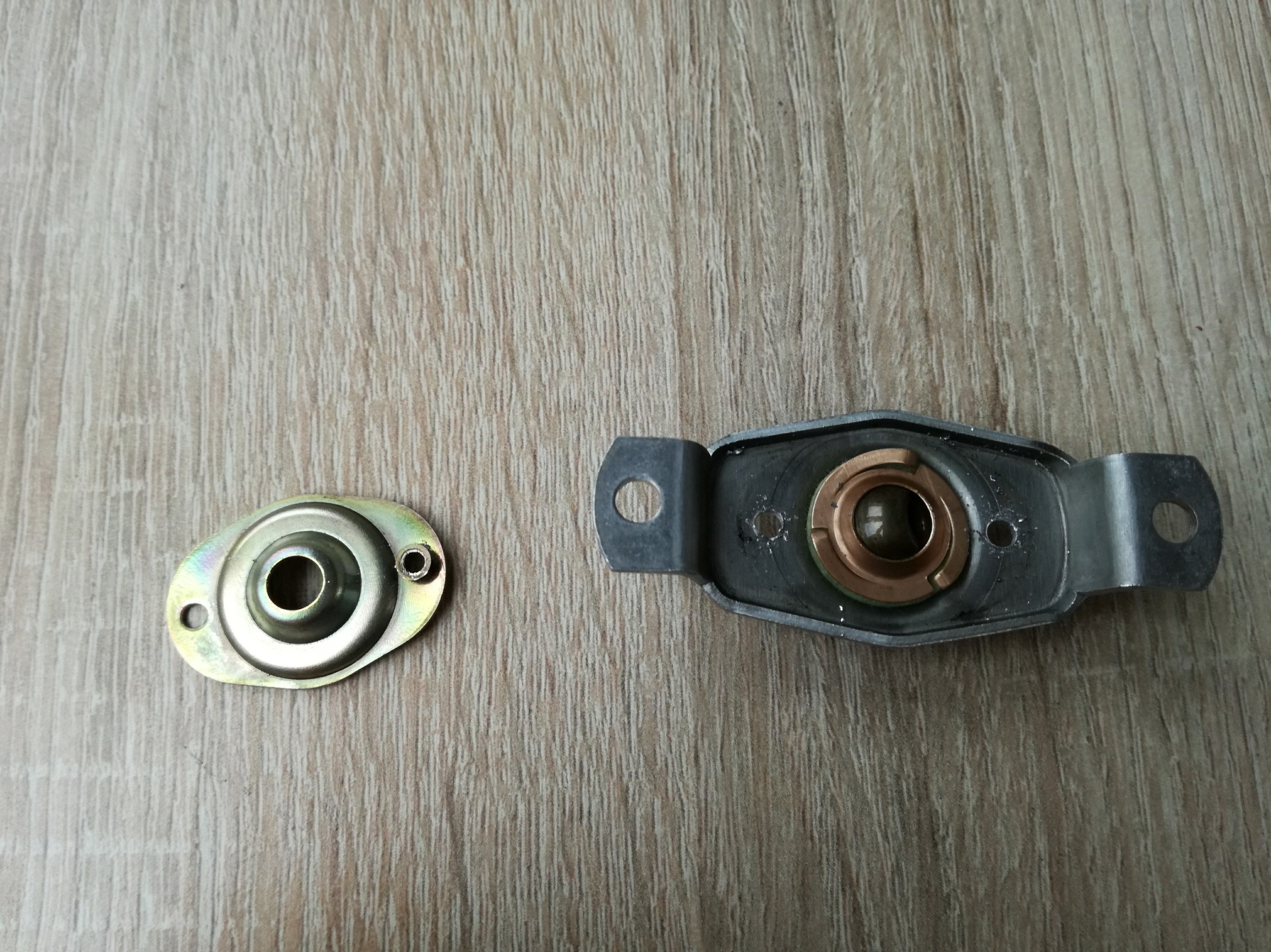

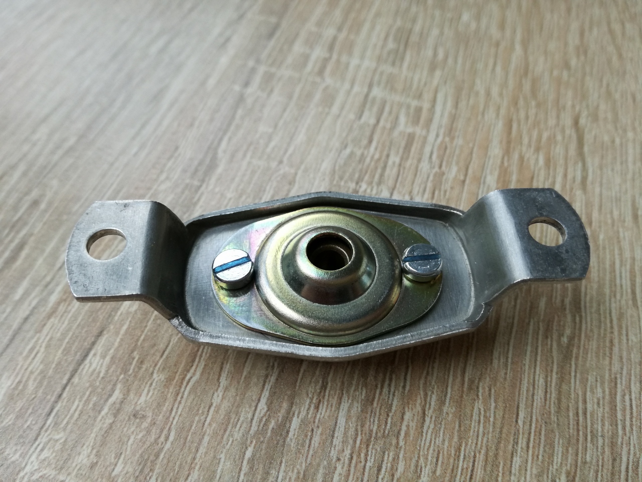

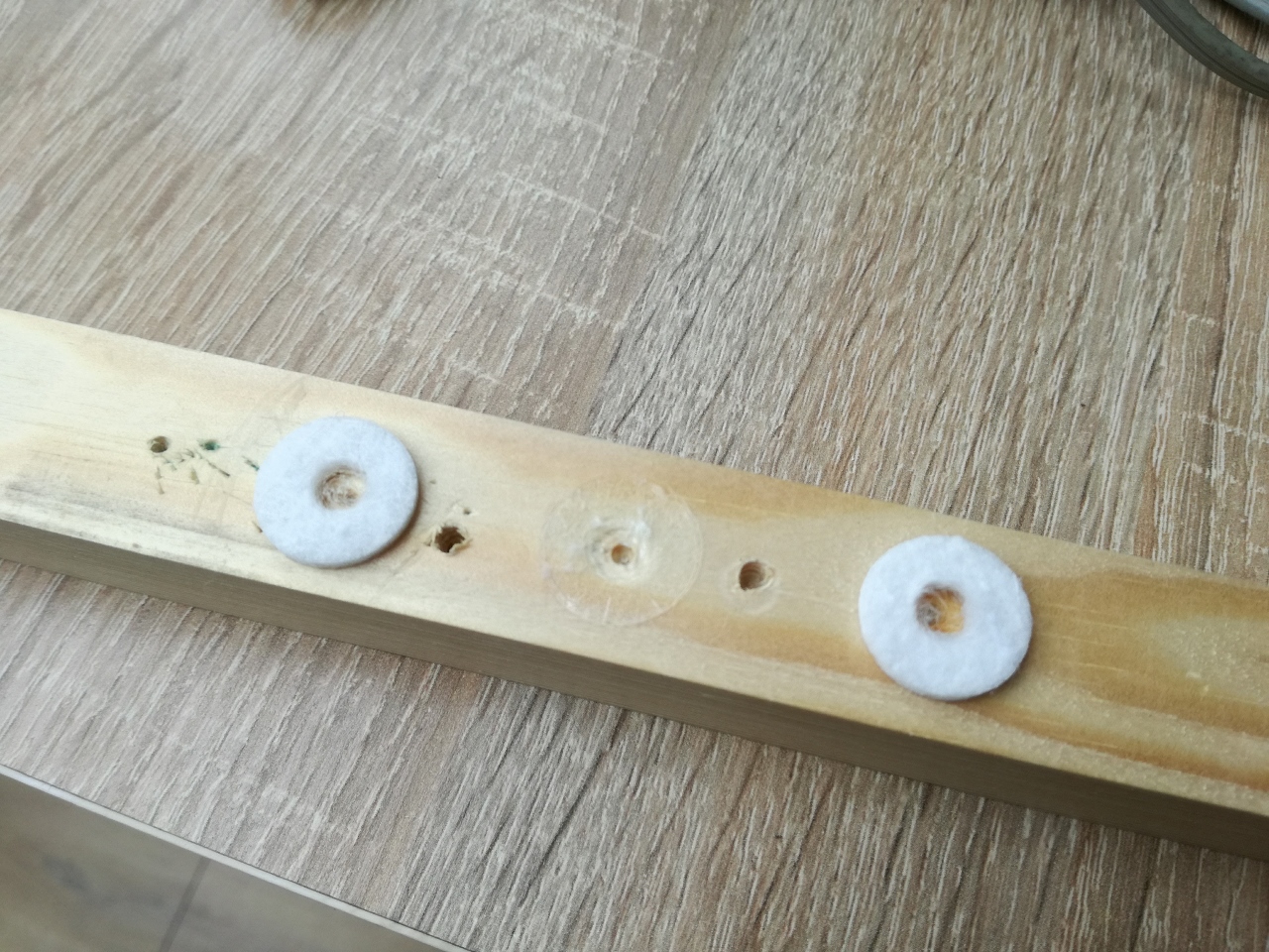

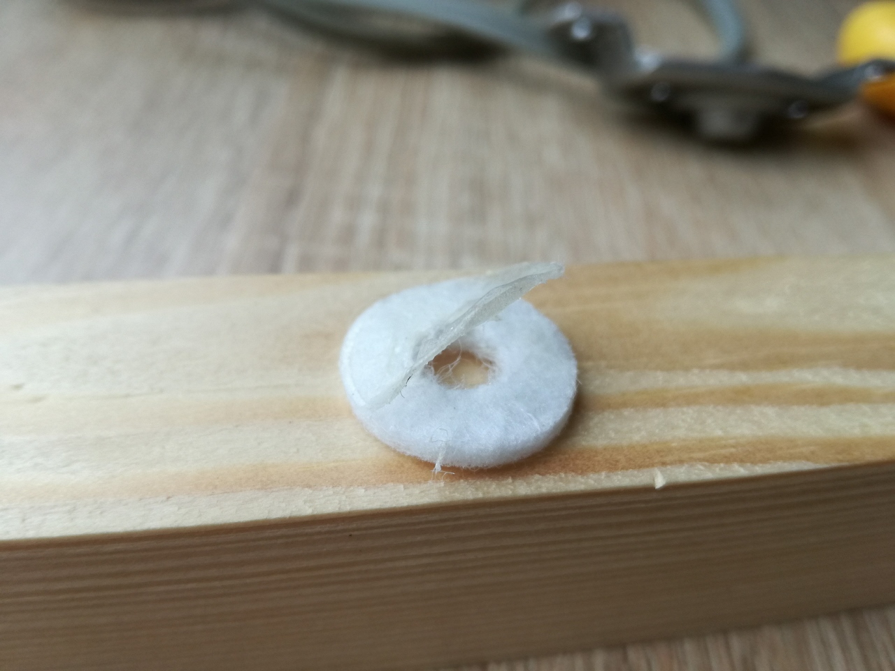

Trochę musiałem pokombinować żeby dorobić podkładkę z gąbki, która ze starości się rozpuściła. Podobno spotykane były podkładki z gąbki ale też filcowe. Zdecydowałem się zrobić z filcu. Próbowałem robić też z pianki. W domu mam jeszcze jakiś materiał gąbczasty, który powinien się nadać, więc do kolejnego silnika zrobię z gąbki i zobaczę co lepsze.
Średnica zewnętrzna ok. 9mm a otwór w środku nie mniejszy niż 6 mm. Grubość ok. 2mm.
Wypalam farfocle ze środka otworu
Gotowe. Cały zestaw w komplecie już. Pamiętamy żeby lustro łożysko włożyć tym razem "zdrową" stroną do góry.
Przymiarka

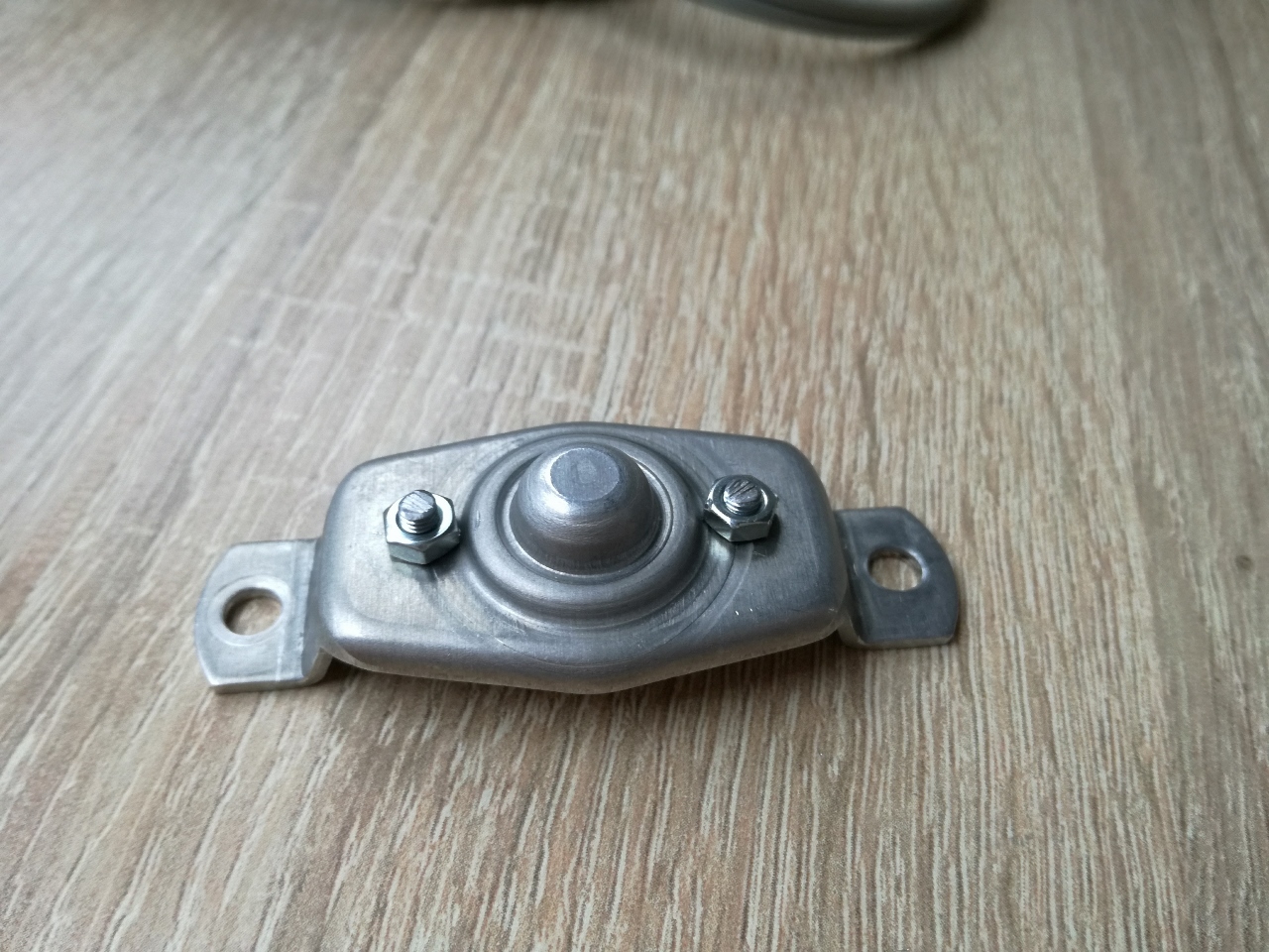

Łożysko złożone. Teraz trochę oleju do łożysk. Na początku trzeba kilka razy kontrolować stan, bo olej wsiąka w filc. Na górne łożysko też 2 krople oleju.
Do skręcenia użyłem 2 śrubki M3. Najlepiej o długości ok.5-6mm. Ja miałem w domu najmniejsze 12 mm, więc miałem jeszcze trochę zabawy ze skróceniem śrubek i zeszlifowaniem gwintu, tak aby nakrętki wchodziły bez problemu.

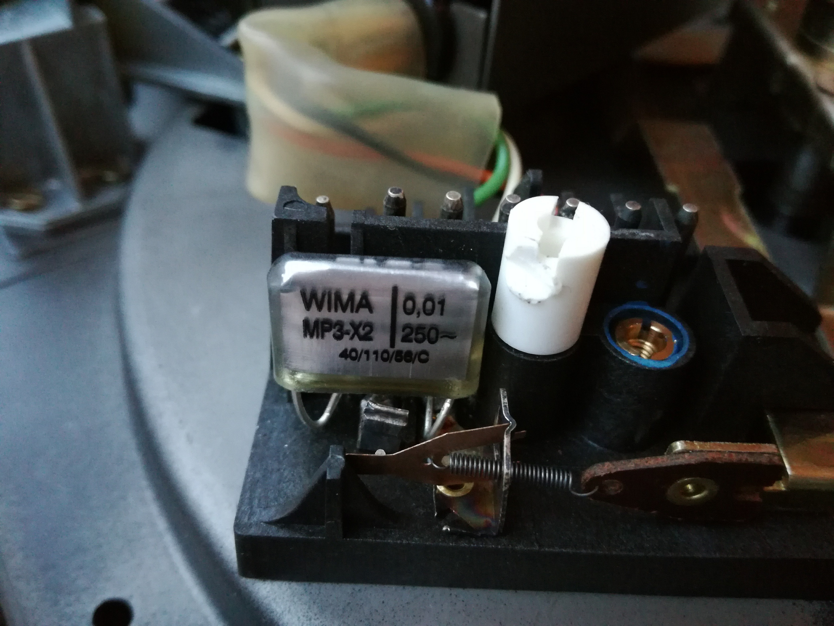

Wszystko wyczyszczone i nasmarowane ale silnik nadal kręci od razu po włożeniu wtyczki do gniazdka. Przejrzałem i wyregulowałem mechanizm odpowiadający za auto-stop. Sam mechanizm działa i powinien wyłączać silnik ale tak się nie dzieje. Winowajcą takiego stanu rzeczy okazał się padnięty kondensator przeciwzakłóceniowy (specyfikacja widoczna na zdjęciu). Po odlutowaniu kondensatora problem od razu się rozwiązał-nawet nie trzeba wlutowywać nowego, aby sprawdzić czy to wina kondensatora. Wymieniłem na nowy. Ważne aby był klasy X2, czyli niepalny i bezpieczny dla użytkownika. Teraz silnik elegancko się wyłącza i nie kręci od razu po włożeniu wtyczki do gniazdka.

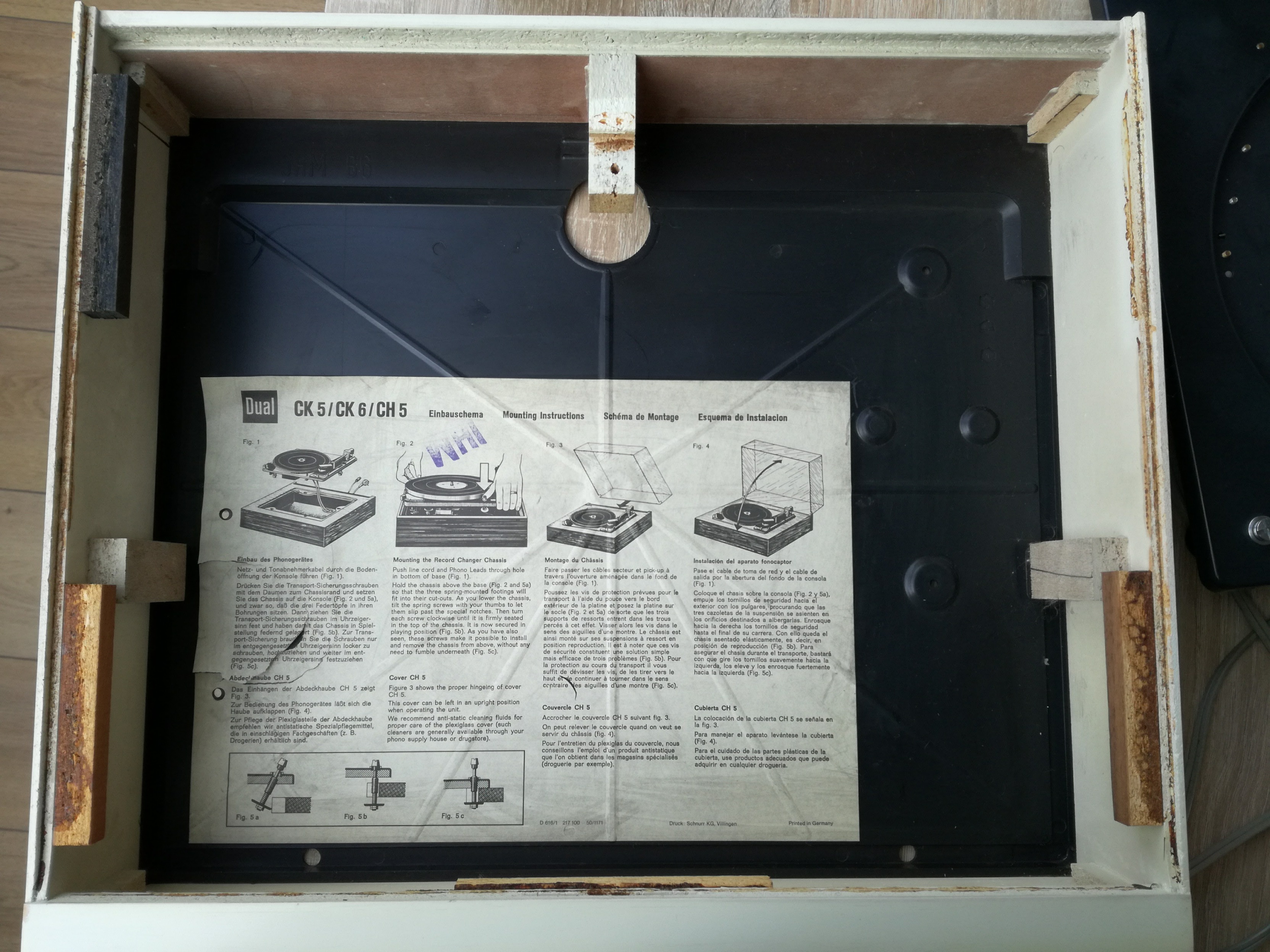

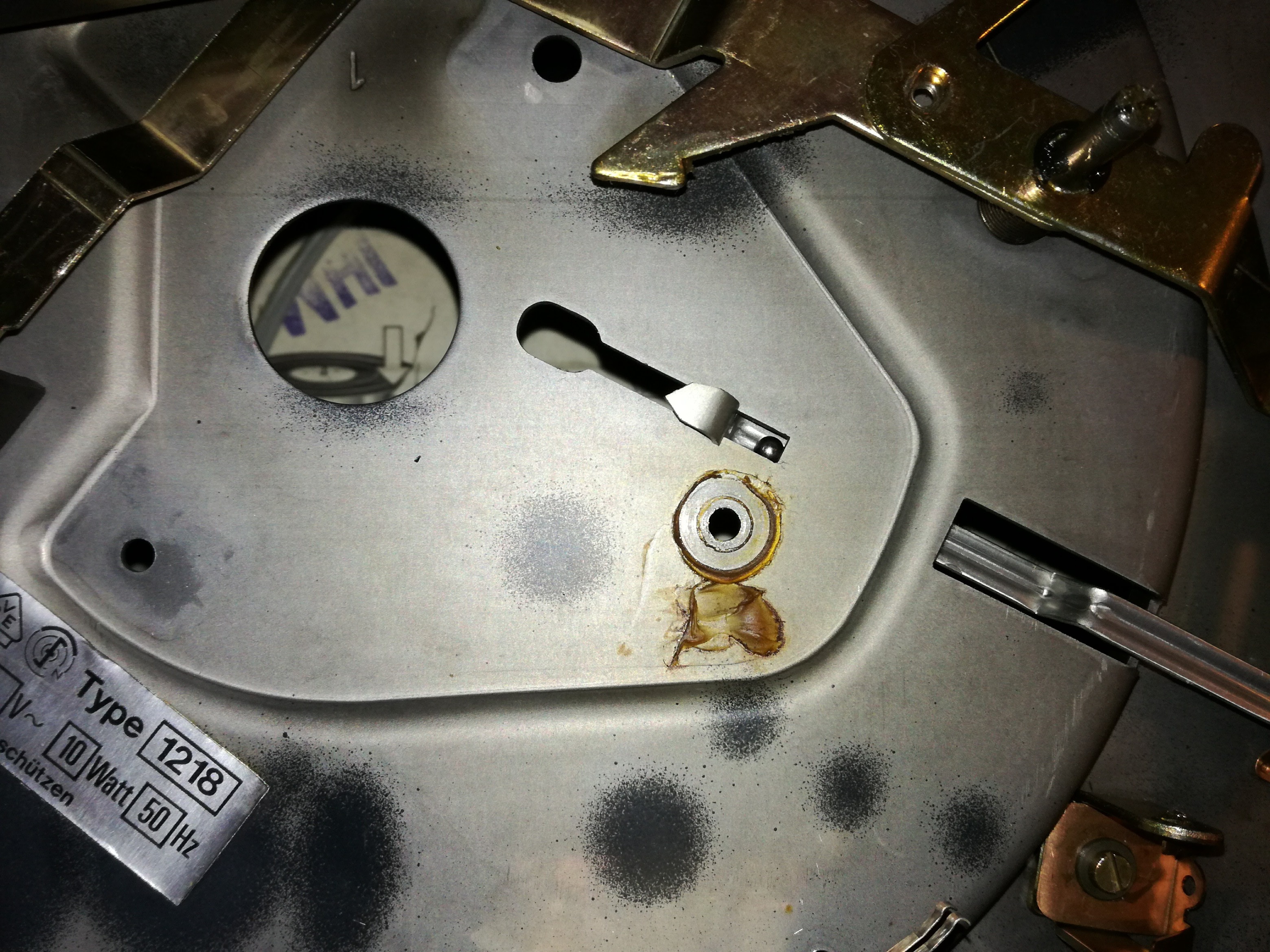

Dobra, trzeba trochę odkurzyć wewnątrz. Widzimy, że mamy nawet lekturę na spodzie
Zdjąłem czarną obwódkę plinty, żeby ją wymyć pod wodą. Przy okazji okazało się, że odpadła jedna drewniana podpórka z prawej strony. Już przykleiłem z powrotem na swoje miejsce.

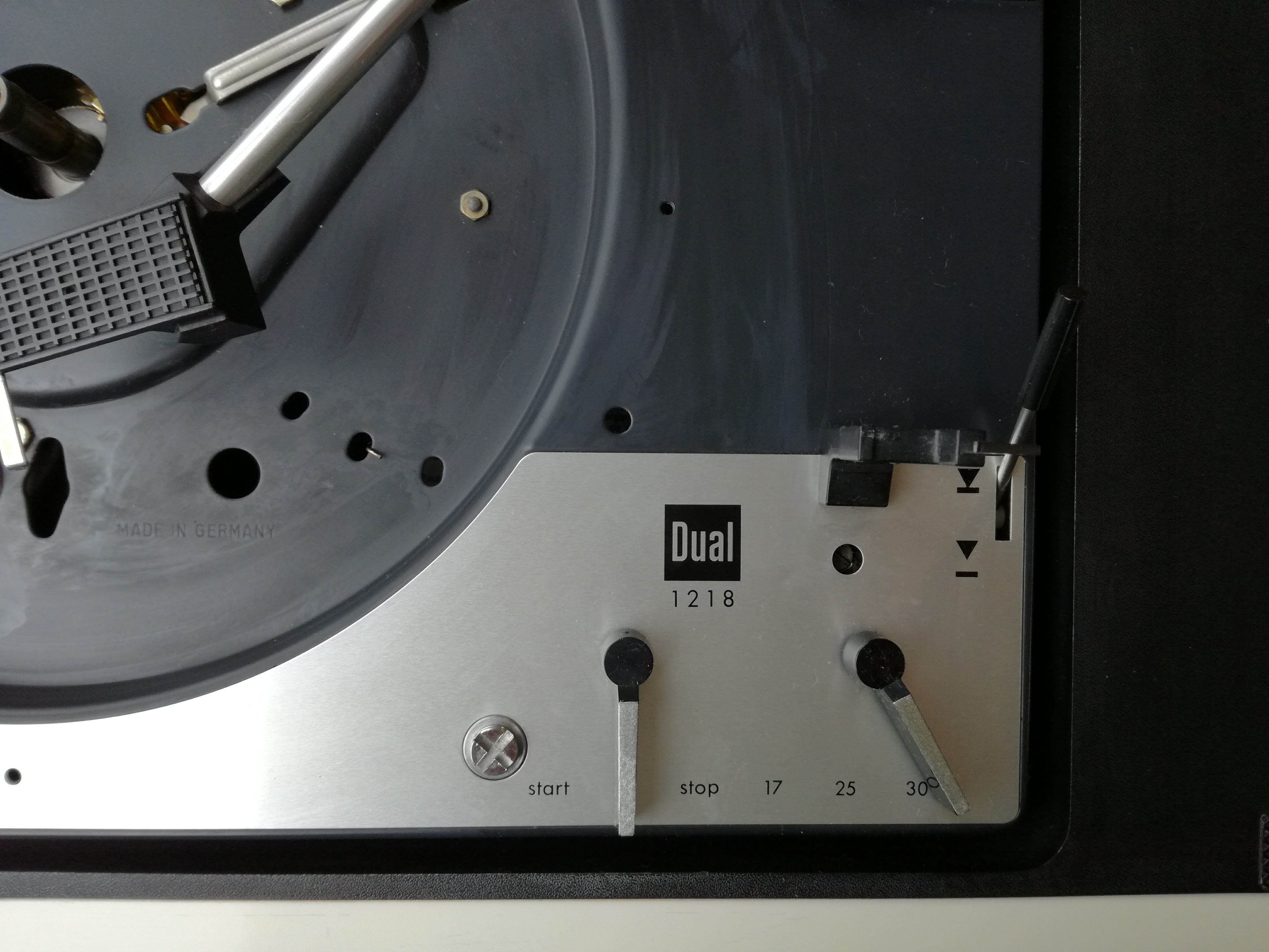

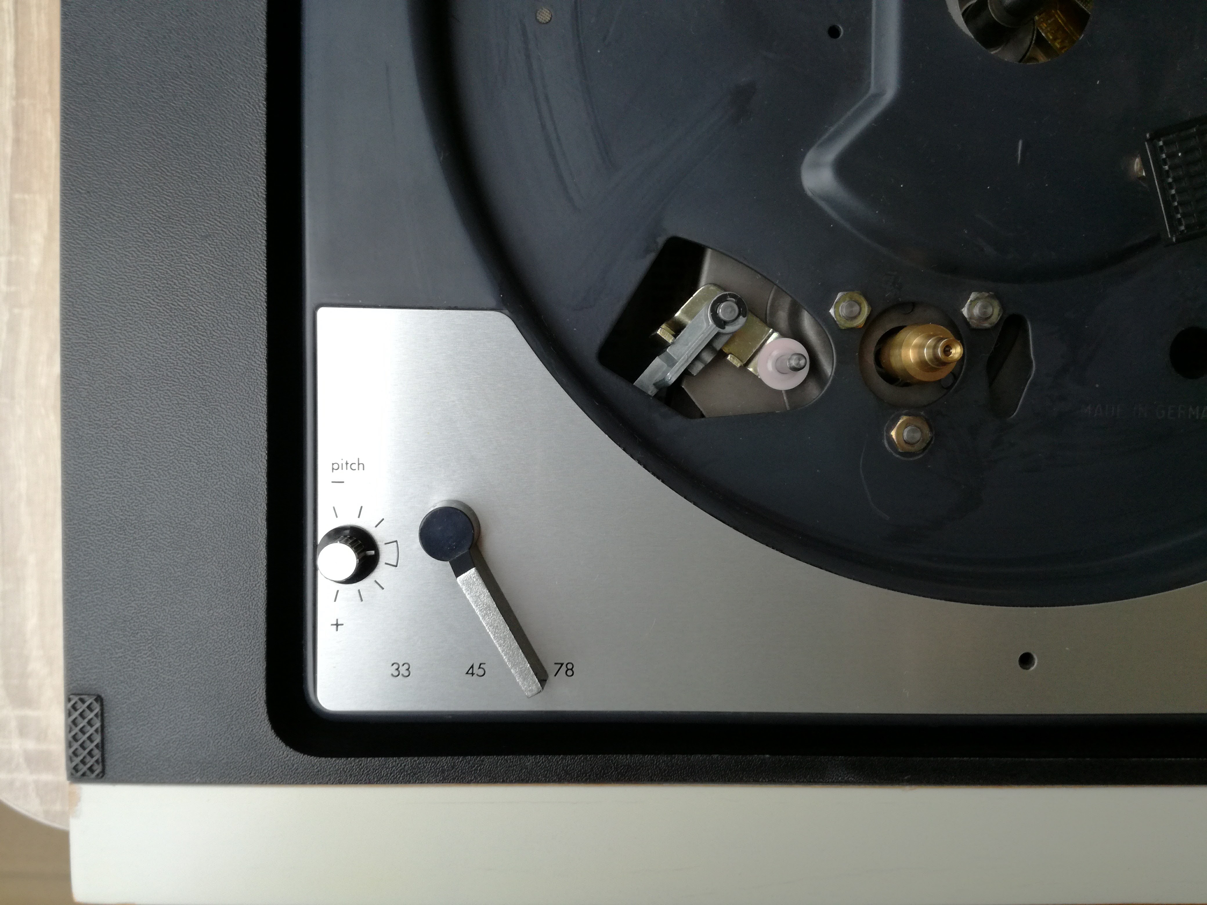

Przełączniki miałem w tym egzemplarzu powycierane, co nie było zbyt estetyczne. Przygotowałem je do lakierowania.
Po lakierowaniu wyglądają tak.

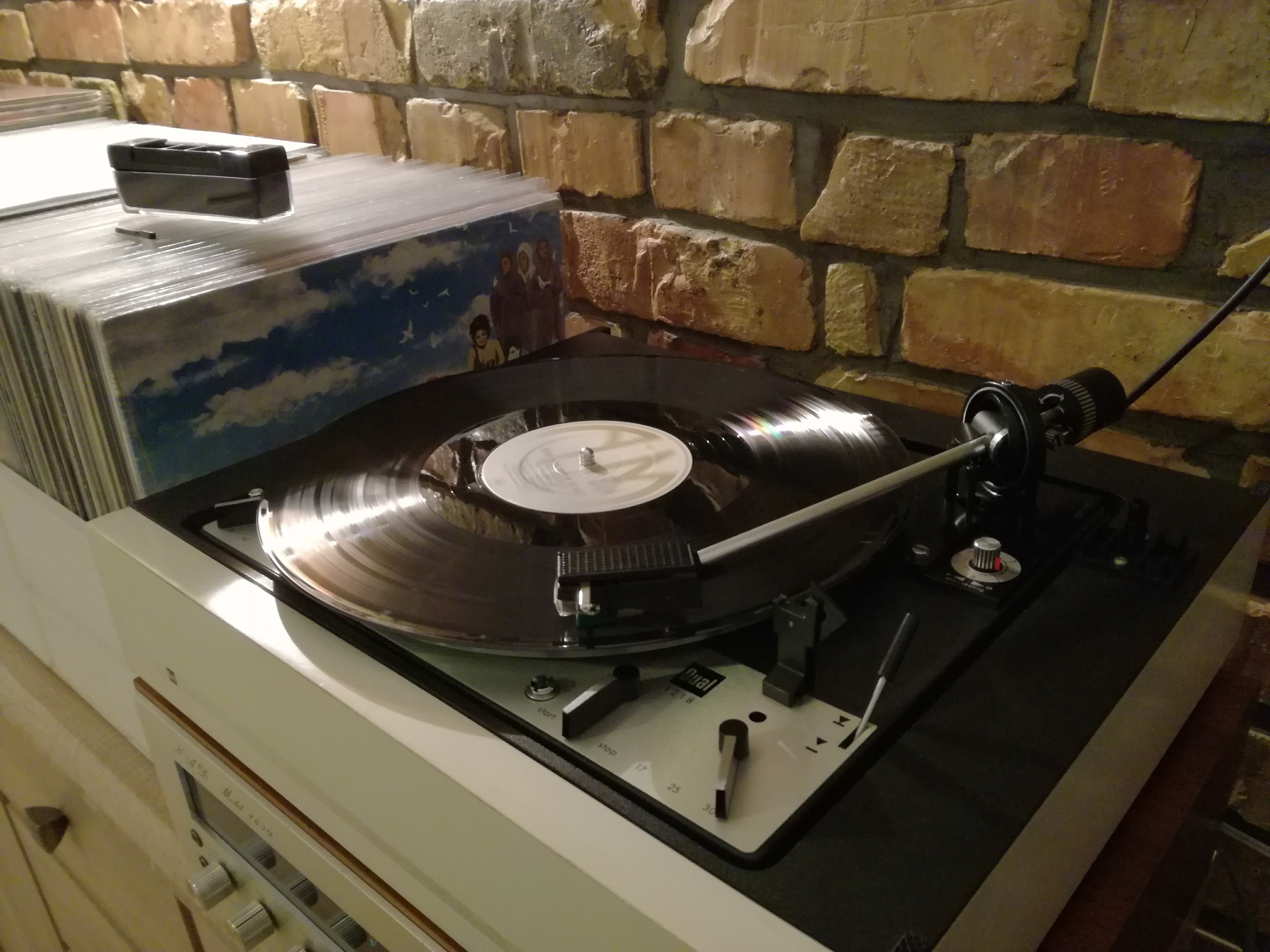

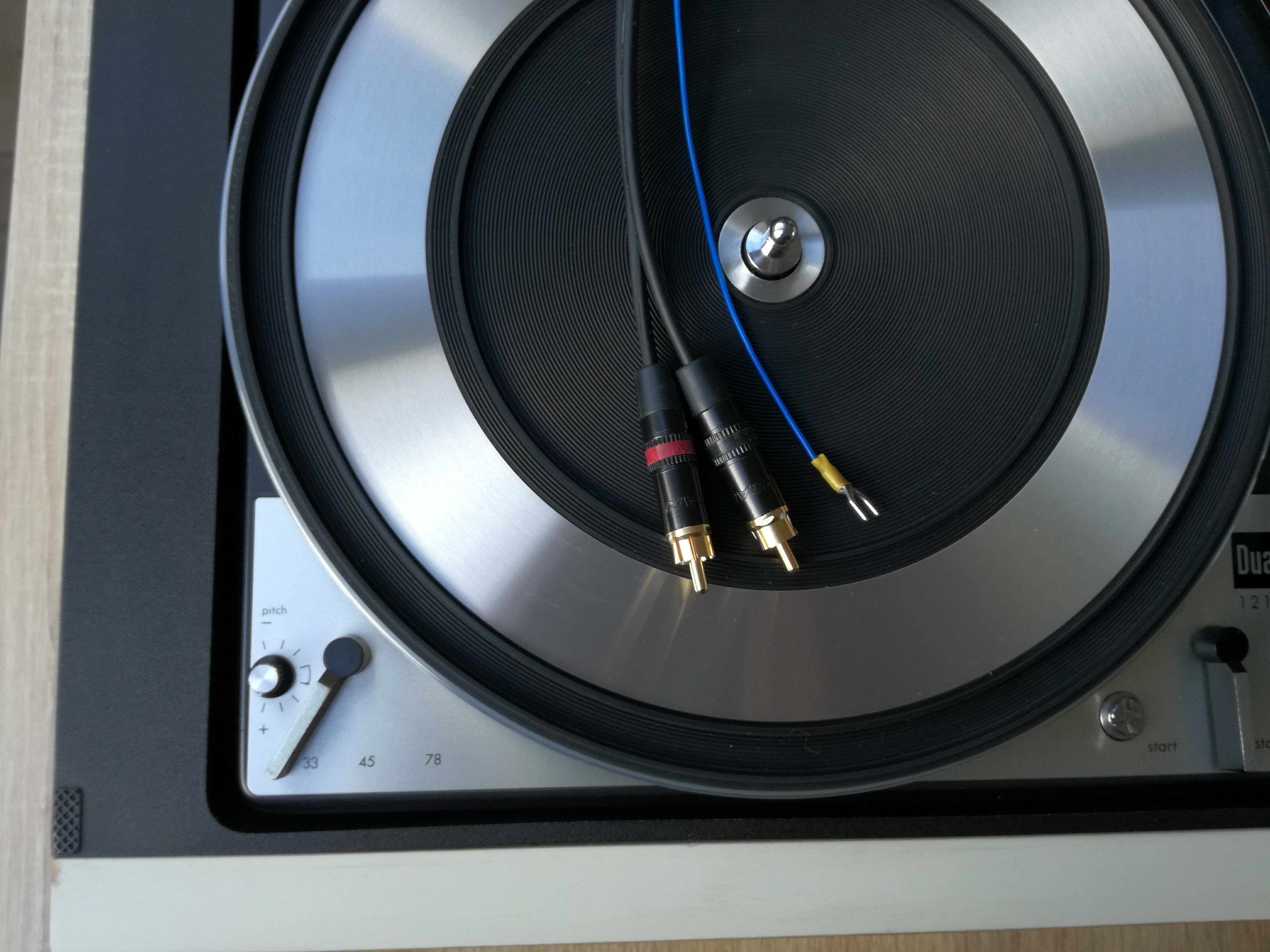

W sumie u mnie już ostatki. Ostatnie dni to głównie regulacja. Skasowałem luzy na ramieniu. Tak w ramach ciekawości to Dual zaleca minimalny, wyczywalny luz na ramieniu. Wymieniłem okablowanie. Kabel Sommera + wtyki Neutrik Rean. Osobno kabel uziemiający. Zastanawiam się jeszcze nad Amphenolami. Musiałem podregulować obroty bo nie dało rady poprawnie ustawić po zabiegach z łożyskiem silnika. Na pozostałości po jakimś filcu założyłem gumowe nóżki. Co prawda to opcja budżetowa ale zawsze trochę wytłumi drgania
Teraz gramy

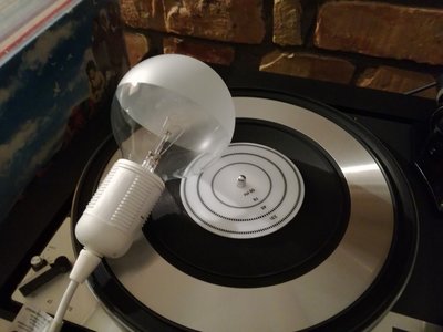

A to mój zestaw podręczny do mierzenia obrotów
Kurcze wbudowany stroboskop to jednak spore udogodnienie

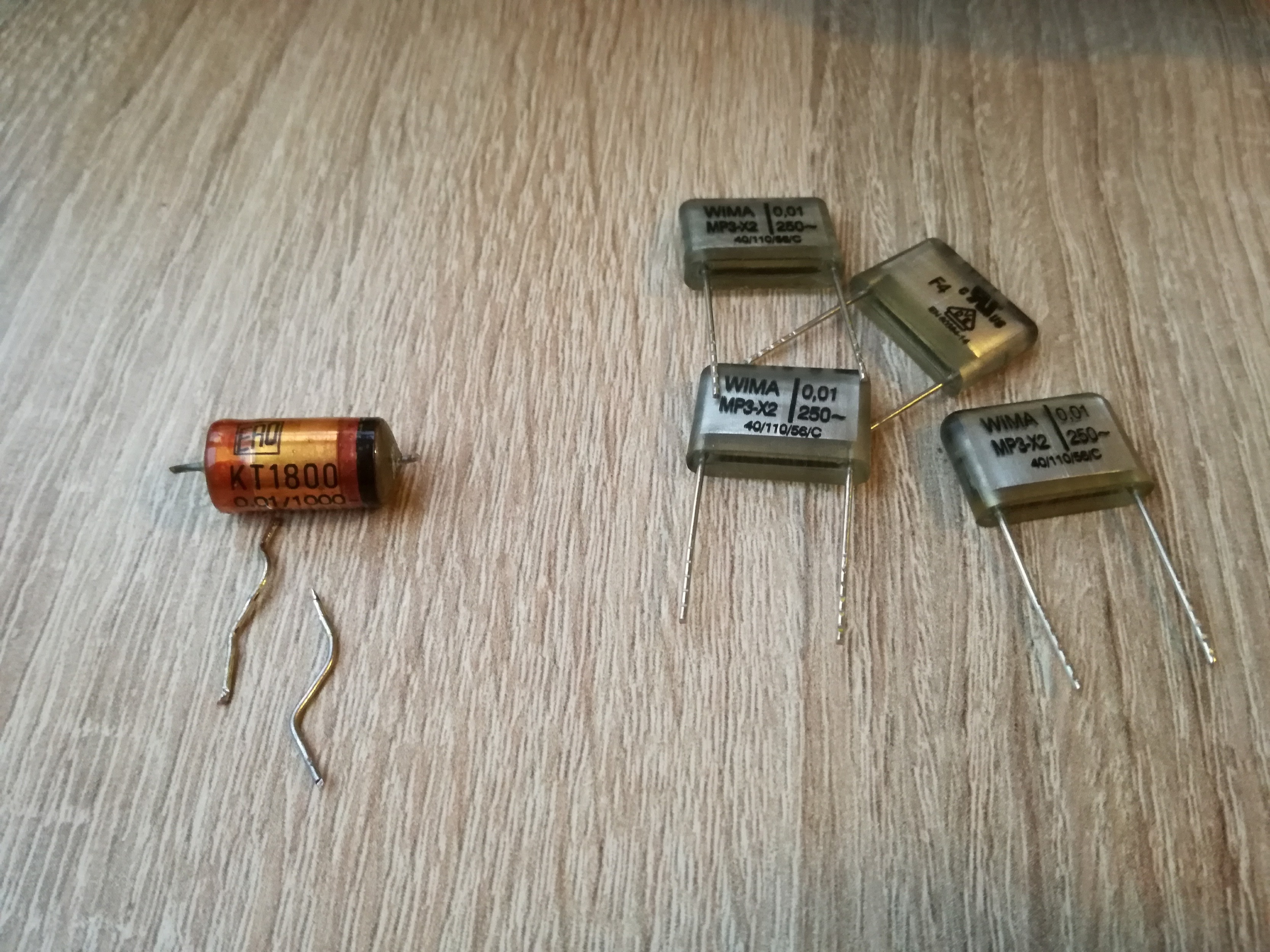

- wymiana padniętego kondensatora zakłóceniowego na nowy WIMA w specyfikacji X2

Polecam wersję...mini
http://allegro.pl/zarowka-neonowa-230v- ... 15067.html
- olsza84
- Posty: 3294
- Gramofon: Dual Fever
Re: Dual 1218 - drugie życie - renowacja/konserwacja
Tam jest tylko jeden konektor 6,3mm do podłączenia? Mogę przylutować? Jak to podłączyć zwykłym kablem jak mam 2 żyły? Muszę nabyć bo zwykłą niby działa ale słabo widoczne.Dante pisze:Polecam wersję...miniKabel, koszulka termokurczliwa i działa.
- Dante
- Posty: 679
- Rejestracja: 17 sty 2014, 00:30
- Gramofon: SL1700mkII/PS-P7X
Tam są 2 konektory, tylko sprzedający jest mistrzem opisów. Przez środek idzie "listek" rozdzielający styki. Jak tutaj:
http://www.abcomponents.co.uk/wp-conten ... NZ8-01.jpg
Ja przylutowałem zwykły przewód od lampki z przerywaczem. Wiele światła to nie daje, ale jest ono bardziej punktowe.
