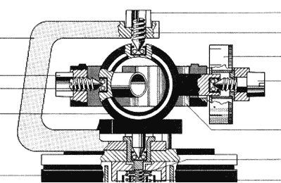

mógłbyś mi z łaski swojej wskazać na wcześniej przedstawionym rysunku, które części to te łożyska? Mam nadzieję, że uda mi się do nich dostać od góry, bo jak widzę ilość części od spodu i kolejność montażu, to ciarki mnie przechodzą...

Od góry gramofonu na zawiasie ramienia masz chromowaną nakrętkę kontrującą a w środku śrubkę (górną igłę łożyska).
Luzujesz chromowaną nakrętkę najlepiej czymś co nie zniszczy jej pięknej powierzchni, szeroki a cienki śrubokręt, grzbiet noża...
Wtedy da się kręcić "igłą" łożyska. Trzeba ustalić aby był możliwie minimalny, ledwo wyczuwalny (ale jednak) luz jednocześnie ruch bez przeszkód.
No i potem trzymając śrubokręcikiem śrubkę igły lekko kontrujesz nakrętkę uważając i poprawiając zmieniającą się regulacje. Nakrętki chromowanej nie dokręcaj jakoś za mocno. To metoda wielu powtórzeń, zrób ładnie.
Jak ramie sobie dryfuje bez talerza po lekkim przesunięciu AS ramie ma zjechać ruchem płynnym. Jak dostaje czkawki albo się zatrzyma to coś je blukuje jeszcze - kable, wyłącznik, zniszczone łożyska.

Rozłożyłem nieco więcej, nasmarowałem i złożyłem (z niemałym wysiłkiem).
Ramię chodzi pięknie, płynnie jak po maśle, ALE....
Coś chyba nie tak skręciłem, bo srebrny, metalowy element od spodu zahacza we wskazanym kółkiem miejscu o inny, złocisty element. Całość jest jakby za nisko, ale za cholerę nie widzę żadnego elementu, który wpływałby na położenie tego srebrnego metalu.

OK. Skręciłem jak należy. Nasmarowałem, że hoho i nic to nie dało. Ale! Jestem pewien, że to wina łożysk. Śruba dociskająca ramię w górnym łożysku, jeśli jest poluzowana, to gramofon pięknie gra. Kiedy tylko ją dokręcę (nawet lekko) -przeskakuje. Starałem się nasmarować łożyska, ale nic to nie dało. Co mogę z tym fantem począć?

Ale to poluzowanie jest za duże? Wyczuwa się wtedy wyraźny luz? Bo jak ne to nie problemeugenewolfe pisze: Śruba dociskająca ramię w górnym łożysku, jeśli jest poluzowana, to gramofon pięknie gra
Jak już tak grzebiesz to możesz wykręcić te śruby i przyjrzeć się pod lupką czy kły łożyska nie są uszkodzone. Jak są to szukać zamienników lub dawcy części.

Tak, odkręcam prawie całkowicie. Te kły, o których piszesz są ok - bez uszkodzeń. Rozbiorę to chyba jeszcze raz, i dokładnie przepłuczę WD40 wymywając stary smar, po czym jeszcze raz nasmaruję jak należy. Ręce mi już opadają... Ile to się trzeba namęczyć, żeby posłuchać płyty...

Jeśli mnie pamięć nie myli to w części łożyska umieszczonej w ramieniu powinny być kulki (4-5 szt) na których opierają się kły. Może te kulki wypadły i kły (kieł) dochodzi do dna łożyska - wtedy faktycznie byłby kłopot z wyregulowaniem łożyska.

Kulki powinny być. W sumie nawet jak były by solidniej zapieczone to w teorii coś tam się powinno obracać. Ale na pewno solidne przeczyszczenie nie zaszkodzi, dolnej części także.

Bo to się nie "dokręca lekko" tylko do zminimalizowania luzu którego nie czujesz jak zapaciałeś łożyska smarem z biedronki.eugenewolfe pisze:Kiedy tylko ją dokręcę (nawet lekko) -przeskakuje. Starałem się nasmarować łożyska, ale nic to nie dało. Co mogę z tym fantem począć?
Tych łożysk się NIE
Umyj dokładnie benzyną potem przepłucz wstrzykując ją w panewkę łożyska ściętą grubą igłą która zablokuje przy okazji kulki. Uważaj jak coś jest z nimi źle to wylecą.
WD40 wsadź do śmieci albo popsikaj łańcuch w rowerze.
