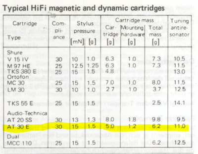

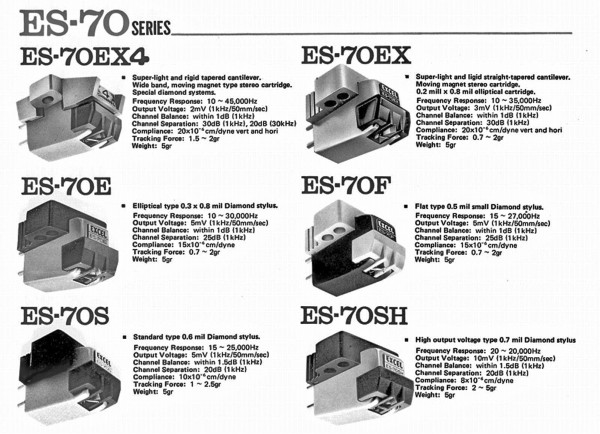

Excel ES-70E waży 5g.
Dorzućmy do tego śrubki za 1g i będziemy mieli wagę w sumie 6g.
To chyba łapie się jeszcze w zakresie ULM bez dodatkowej przeciwwagi?
No chyba że jest ona obecna to nie ma tematu :)
Co do antyrezonatora - przyjmujemy wagę 6g i compliance na poziomie 25.
Zgodnie z instrukcją - odpowiada to ustawieniu 12.5.

Igła mojej wkładki może mieć ciężar 0,7-2 gram
Wkładka AT 30E mieści się w tym zakresie ponieważ posiada 1,5 grama oraz sama wkładka ma taką samą wagę jak Excel Es-70e(moja wkładka)
Może zastosuję się do zalecanych do tej wkładki AT 30E ?

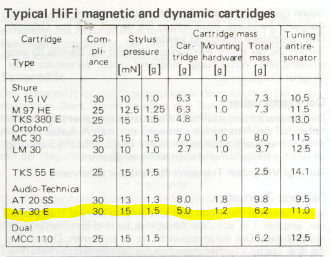

To właśnie zaproponowałem w ostatnim >>moim poście<< ;) Sprawdź ustawienie na 11, a potem jeszcze na 12,5 bo Dual MCC110 też ma 6,2g, a antyrezonator jest na 12,5. Za każdym razem oczywiście musisz wyważyć ramię tym "niebieskim" pokrętłem. Będziesz mógł sobie porównać, w który ustawieniu gra na Twoje ucho lepiej i będziesz wiedział, które ostatecznie zastosować.

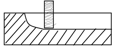

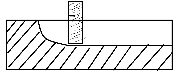

OK,dzięki mam jeszcze pytanie,bo ja gdy odkręcę tą małą śrubkę co trzyma tą gałkę z tyłu (nie wiem jak to się nazywa),chodzi o ten element co znajduję się na tym zdjęciu ze strzałkami (czerwona i niebieska) chyba jest to przeciwaga.I moję pytanie polega na tym jak bardzo mogę tą przeciwwagę wysunąć lub wsunąć z ramienia ?
Czy to nie ma znaczenia ?
tuczi77
Posty: 1718
Gramofon: Kenwood KD-7010
Re: Problem z ustawieniem nacisku igły-DUAL CS-728Q
#37
Post autor: tuczi77 »
Z tego co pamiętam to jest tam frez, który w pewnym momencie zmniejsza się do 0. Postaraj się więc, na oko, wsunąć ciężarek tak głęboko, by śrubka była w miejscu, kiedy ten frez zaczyna "wychodzić" na 0. Wybacz jakość rysunku, ale tylko painta mam pod ręką ;)
