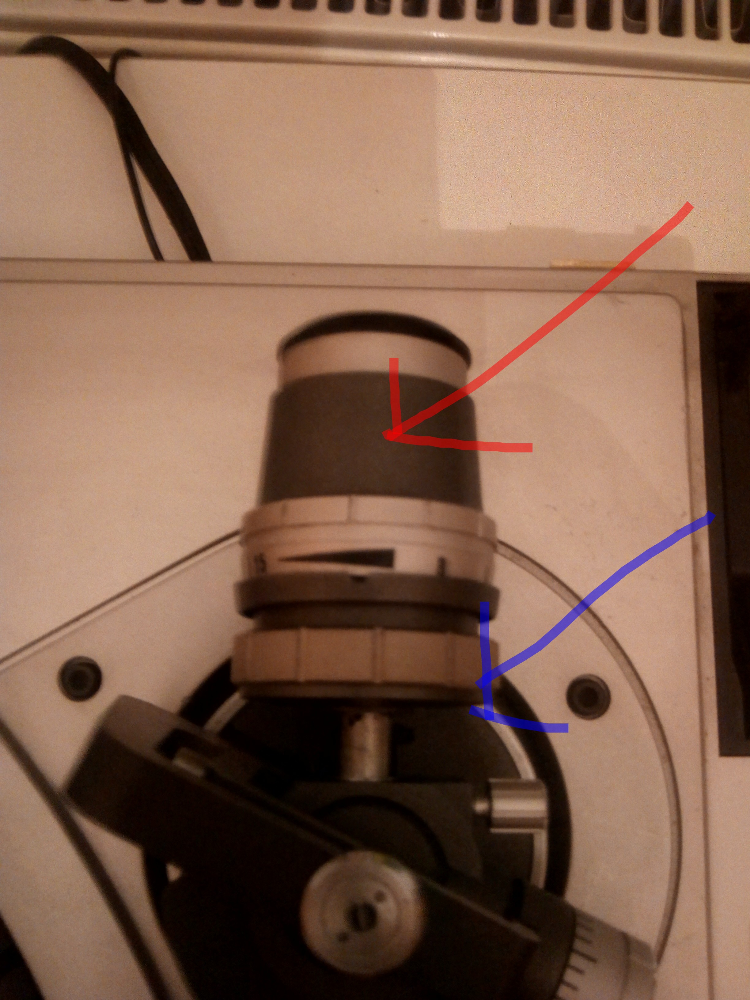

Re: Problem z ustawieniem nacisku igły-DUAL CS-728Q
Żeby zrównoważyć ramię,spróbuj odkręcić przeciwagę /taka śrubka z boku i reguluj długością trzpienia przeciwagi.
Po co są dwa miejsca do kręcenia ?
Zostaw kręcenie przeciwwagą na razie. Zrób jak pisze czokat. Takie ustawienie z grubsza. Później precyzyjne ustawienie przeciwwagą (niebieska strzałka). Czerwona to ustawienie antyrezonatora - póki co Cię nie interesuje dopóki nie ustawisz ramienia w lewitacji.
To chodzi o tę poniżej niebieskiej strzałki.Jak ją poluzujesz,to całą przeciwagę będziesz mógł przesunąć tył lub przód.W twoim przypadku raczej do tyłu bo ramię w tej chwili u Ciebie ma za duży nacisk.
Tam gdzie jest niebieska to jest napisane,że tam jest ustawienie antyrezonatora.
Ty musisz ustawić całą przeciwwagę.Więc poluzuj pokrętło to na zdjęciu poniżej poniżej niebieskiej strzałki/srebrne na zdjęciu/
Ok zaczynam powoli kumać.
Odkręciłem tą małą śrubkę i mogę poruszać przeciwagą do środka talerza i na zewnątrz.
Teraz ramię jest w górze tak jak na filmiku tego gościa.
Co mam robić dalej ?
Delikatnie przesuwaj przeciwwagą żeby ramię wypoziomować.Mnie było łatwiej to zrobić bo mam wagę jubilerską i od razu ustawiłem wymagany nacisk igły przesuwając przeciwwagą.Ty musisz robić to co pisze olsza84
1. ustawiasz antyrezonator (1) na wartość podaną do Twojej wkładki (ostatnia kolumna tabeli --> http://www.hifi-archiv.info/Dual/728/dual10.jpg )
2. ustawiasz antyskating na 0 (7)
3. ustawiasz nacisk igły na 0 (4)
4. włączasz przycisk POWER
5. otwierasz/zwalniasz blokadę ramienia (9)
6. przycisk LIFT ma świecić strzałką w dół "v" (13)
7. włączasz START i kiedy wkładka będzie już wędrowała nad talerz wyłączasz POWER
8. w tym momencie, małym pokrętłem nr (2), ustawiasz ramię tak by lewitowało idealnie nad talerzem (tak jak na filmie z YT). Jeśli lekko pukniesz w dół to ma wrócić najpierw do góry a potem znowu wyrównać do lewitacji. Jeśli pukniesz w górę to ma wrócić najpierw mocno w dół, a potem znowu do pozycji lewitacji.
9. Antyskating ustawiasz również według tabelki ze zdjęcia powyżej, ale tej tabelki po prawej stronie, tam gdzie są pozycje 12,5 mN, 15 mN i 20 mN
Mam wątpliwości czy czasami kłopot z wypoziomowaniem ramienia gramofonu nie wynika z tego, że wkładka zainstalowana Excel es-70e jest za ciężka dla tego ramienia /ULM/ i trzeba do przeciwwagi zainstalować dodatkowo ciężarek.
Warto sprawdzić ten trop bo jakiś ciężarek być może powinien być. Ale to już pytanie czy gramofon był kupowany jako sprawny/działający? Wydaje mi się, że tam jest jakiś ciężarek przytwierdzony ale zdjęcie jest słabe i niewyraźne.
Pozostaje porównanie wagi tego Excela do jakiegoś całego dedykowanego cartridża (patrz tabelka, którą wrzuciłem wyżej) i dobranie parametrów w ten sposób. No chyba, że rzeczywiście wyjdzie na to że wkładka jest sporo cięższa od tych dedykowanych.
Co do pierwszego punktu (nie ma tam mojej wkładki) Ja mam Excel ES-70E.tuczi77 pisze: ↑19 sie 2019, 09:30
Co w tej sytuacji zrobić ?
Panowie dalej nie wiem o co chodzi skoro antyrezonator to jest czerwona strzałka to niebieska od czego ?
