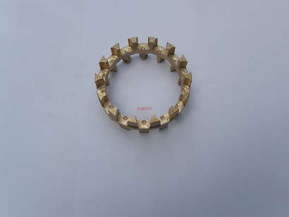

Dlaczego łożyska w ramieniu, szczególnie w takim wykonaniu miały by pracować bez oleju i z tego powodu w celu eliminacji stuków skręcone mocniej?
Klatka i koszyk to co innego jak pierścień. Niemcy są za Odrą a u nas Wisła.

Albo likwidujesz luz skręcając i zdajesz się na precyzję wykonania. Wierzysz, że regulacja się nie rozjedzie ani jotę. Albo zostawiasz więcej swobody i stosujesz olej. To chyba będzie kwestia wyznania. Ja smaruję.
Klatka:
Klatka:

Rzecz w tym, że moim skromnym zdaniem albo zostawiasz większy luz i smarujesz albo mniejszy i nie. Z moich doświadczeń wynika, że łożysko posmarowane a z większym luzem chodziło lżej. Suche łożysko ma znikomy zakres regulacji pomiędzy tym, że stuka a tym że się przyciera w jakichś momentach ruchu. No bo przecież kulki i bieżnie nie są idealne. Wolę lekkie tłumienie oleju i zupełny brak stukania nawet tego nie wyczuwalnego ręką - szczególnie w górnym łożysku. No ale decyzja jest jak już wspominałem kwestią światopoglądową.
