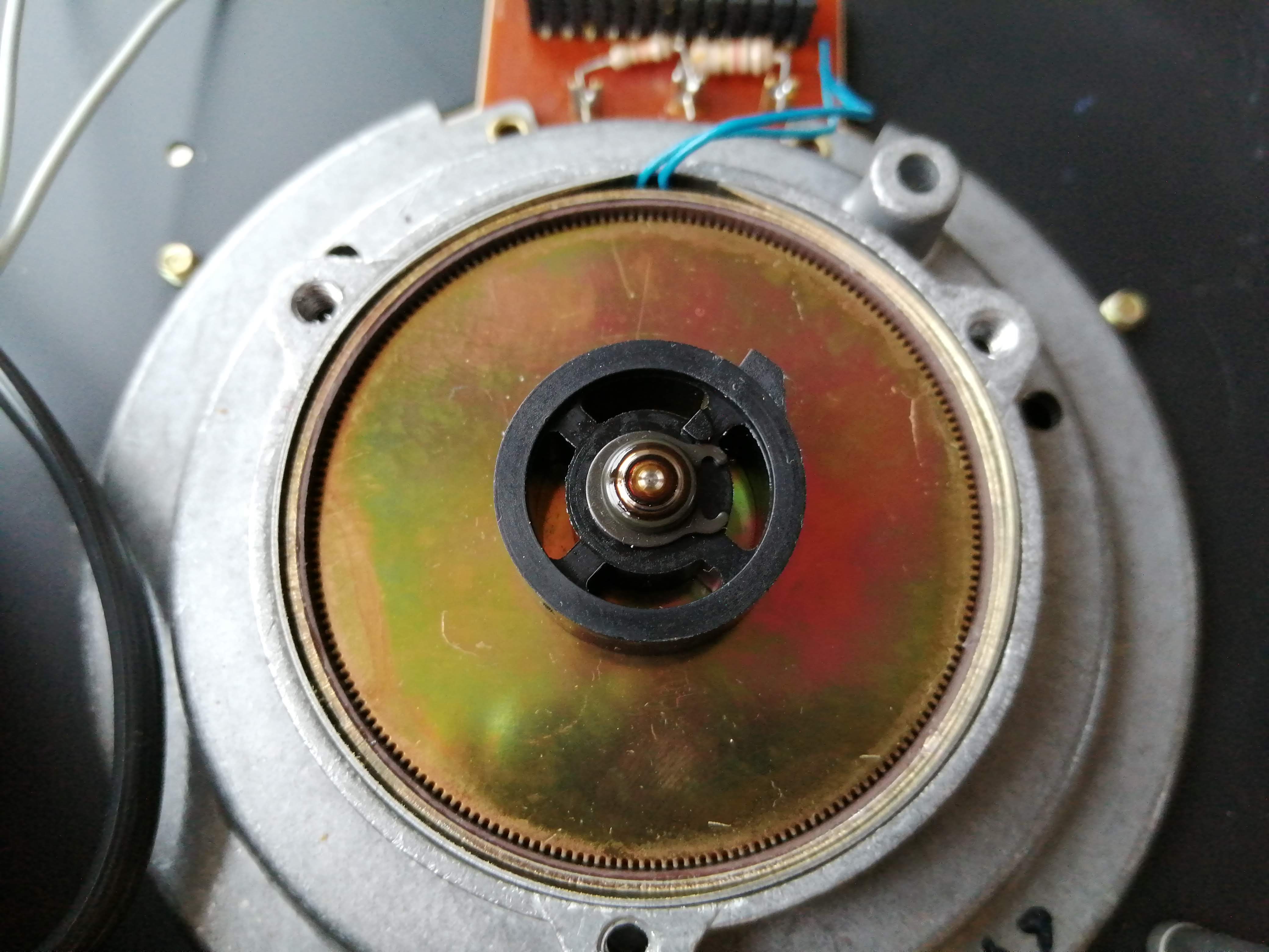

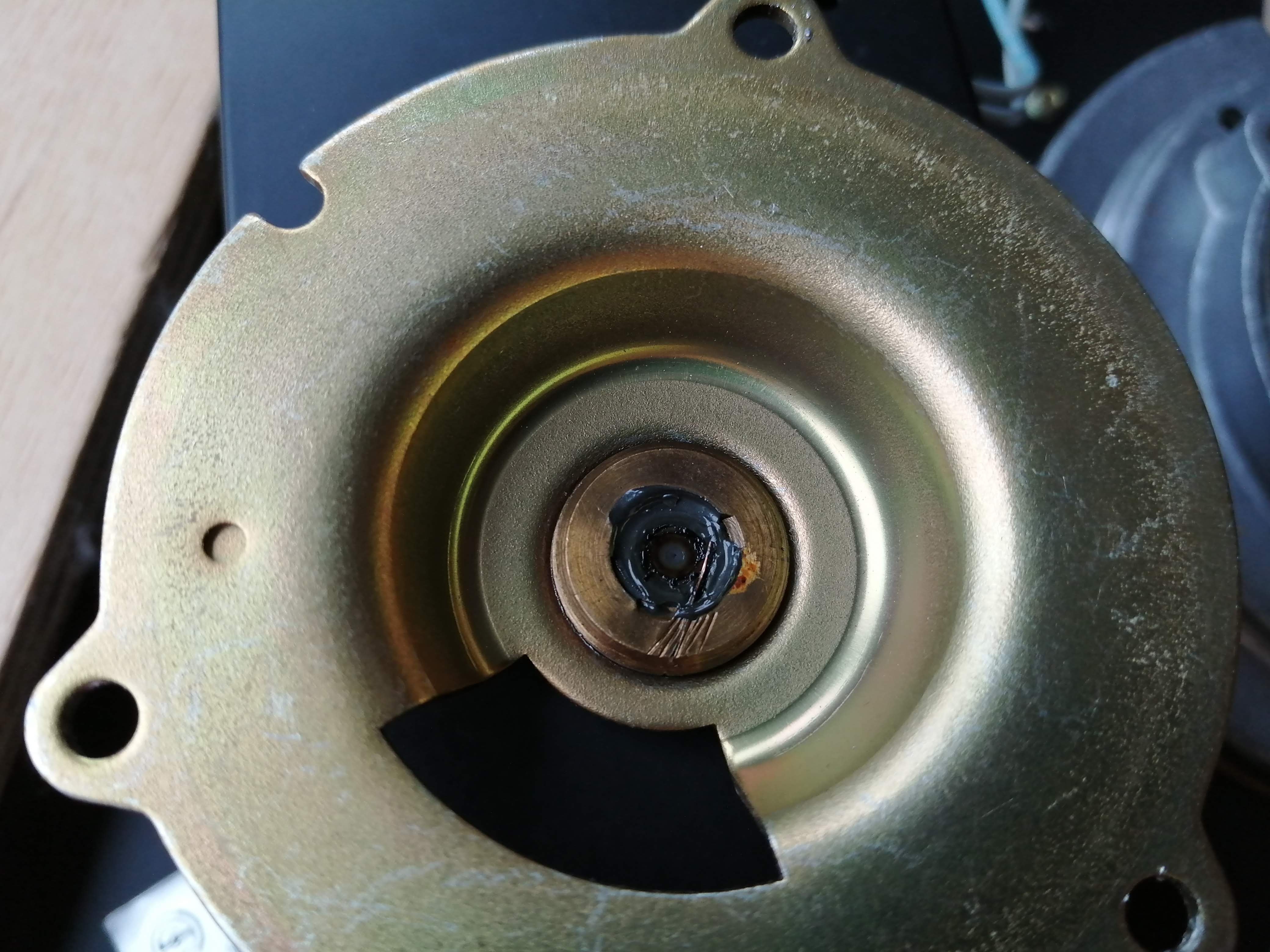

A wracając do silnika, to te 3 śrubki pozwalają zdjąć spód silnika i uzyskać dostęp do łożyska? Niebieska zalakowana służy do likwidacji luzu?

Dodam jeszcze, że regulacji ustawień dokonuje się poprzez wykrzywianie blaszek w miejscu przewężeń. Niezły patent

Tak. Trzeba zdemontować mechanizm autostopu i odkręcić wieczko.
Nie. Do ustawienia wysokości położenia łożyska. Pod żadnym pozorem jej nie tykamy - musi być fabrycznie. Przy złym ustawieniu można zniszczyć silnik.

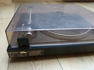

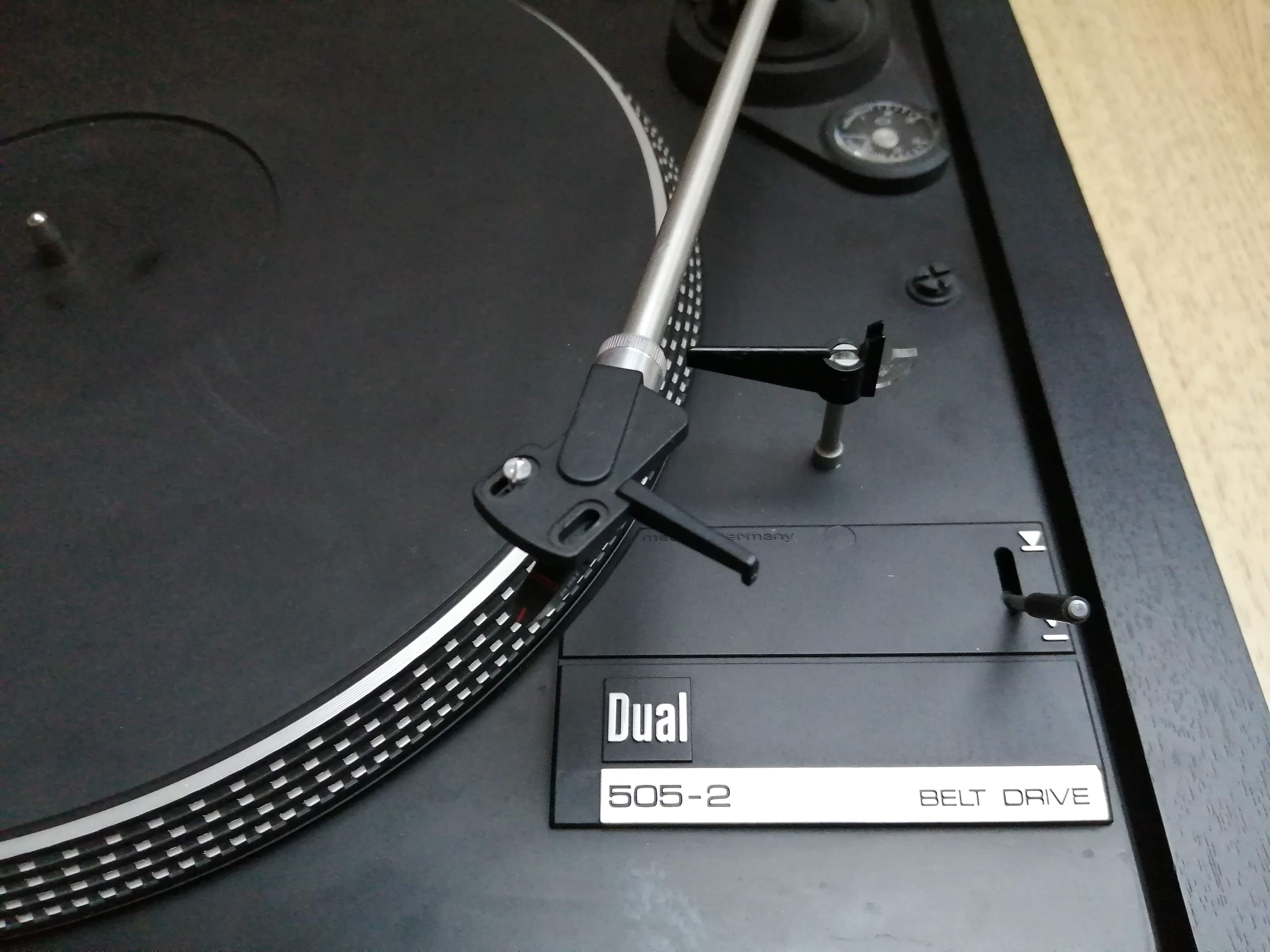

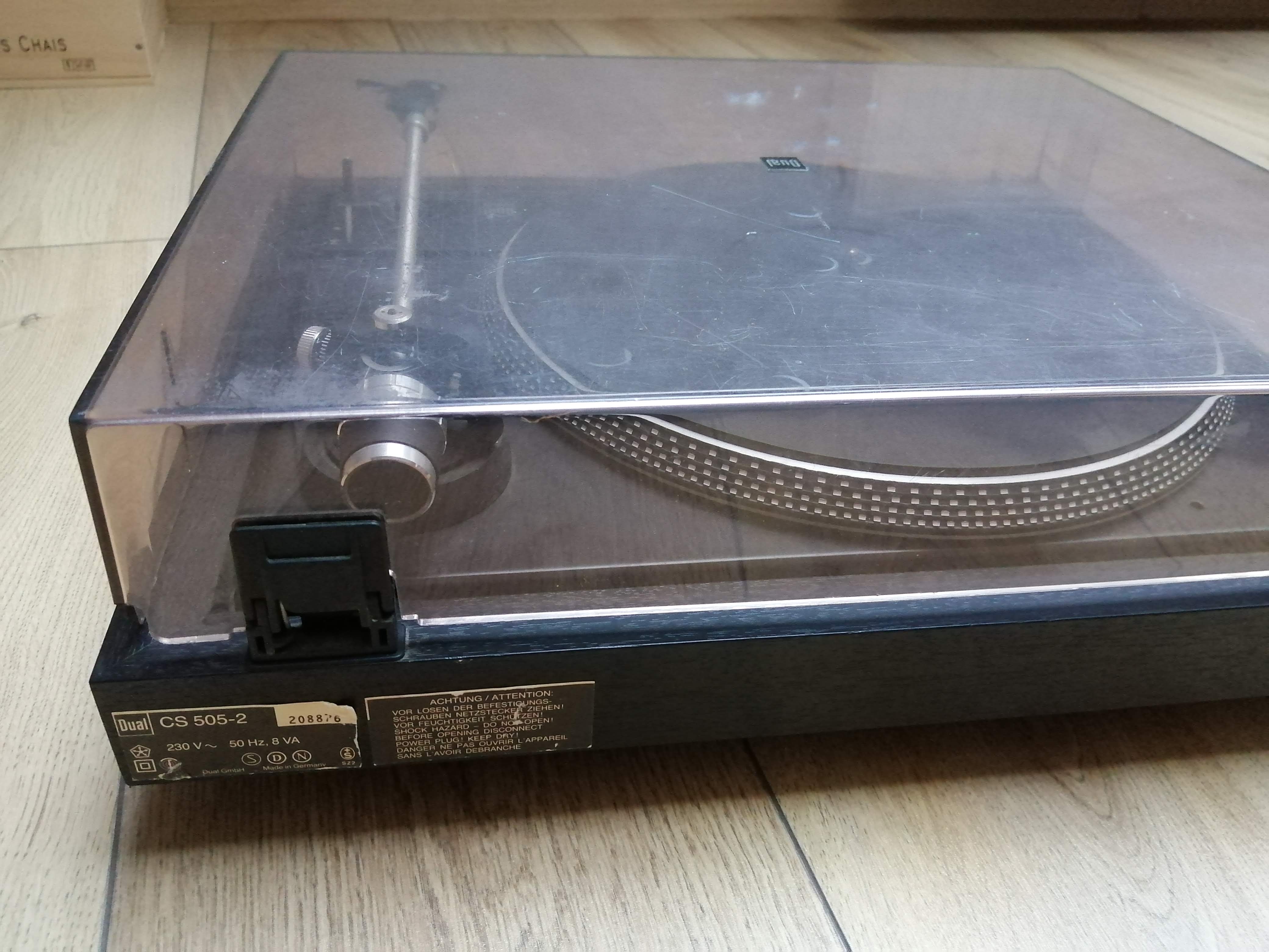

Aktualnie na warsztacie Dual 505-2.
Ułamany uchwyt zabezpieczający stopkę ramienia, nie działa pitch (brak paska), potężne luzy na ramieniu, pokrywa jak widać
Zobaczymy co jest w tych modelach i et consortes (435,455), że co poniektórzy tak się lubują w odnawianiu tych właśnie modeli

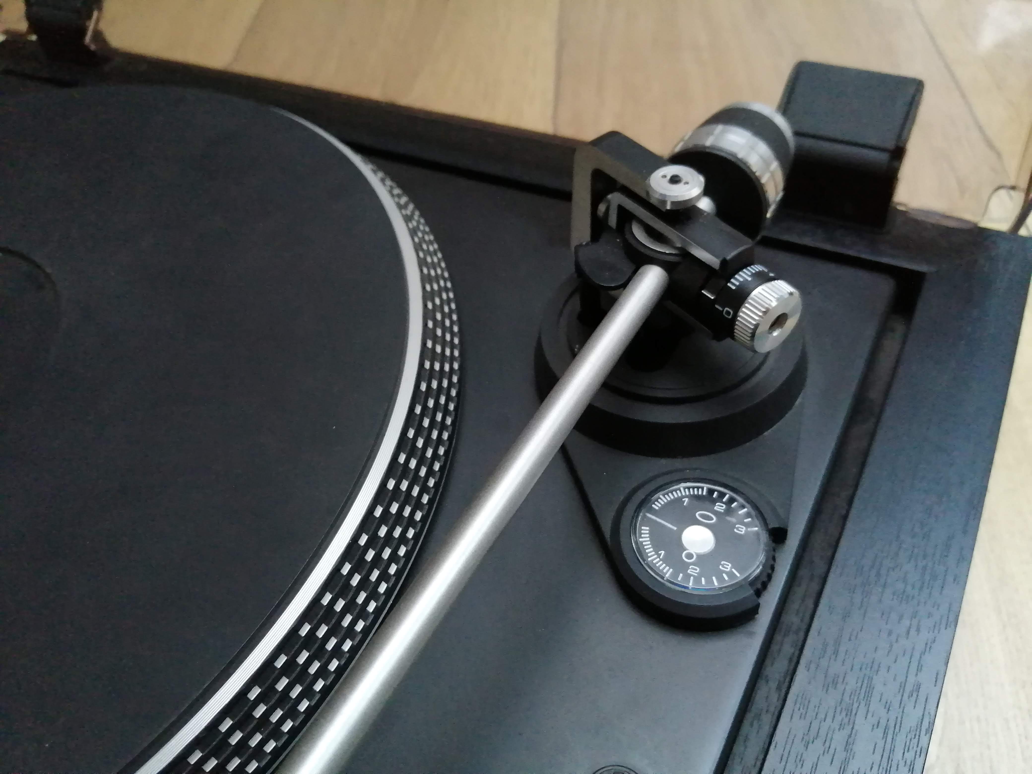

Masz jakąś naukową metodę na dokręcanie łożysk w kardanach?

Jako rzecze instrukcja: "luz ma być minimalny ale wyczuwalny"
Bardzo naukowe podejście

Naukową to może nie
Przy tej serii gramofonów już nawet oszczędzali na instrukcji obsługi i serwisówce, bo są mocno zubożone i nie ma tam o tym nawet słowa. Zresztą, prawie nic nie ma o czynnościach serwisowych

Oczywiście ramie wyważone

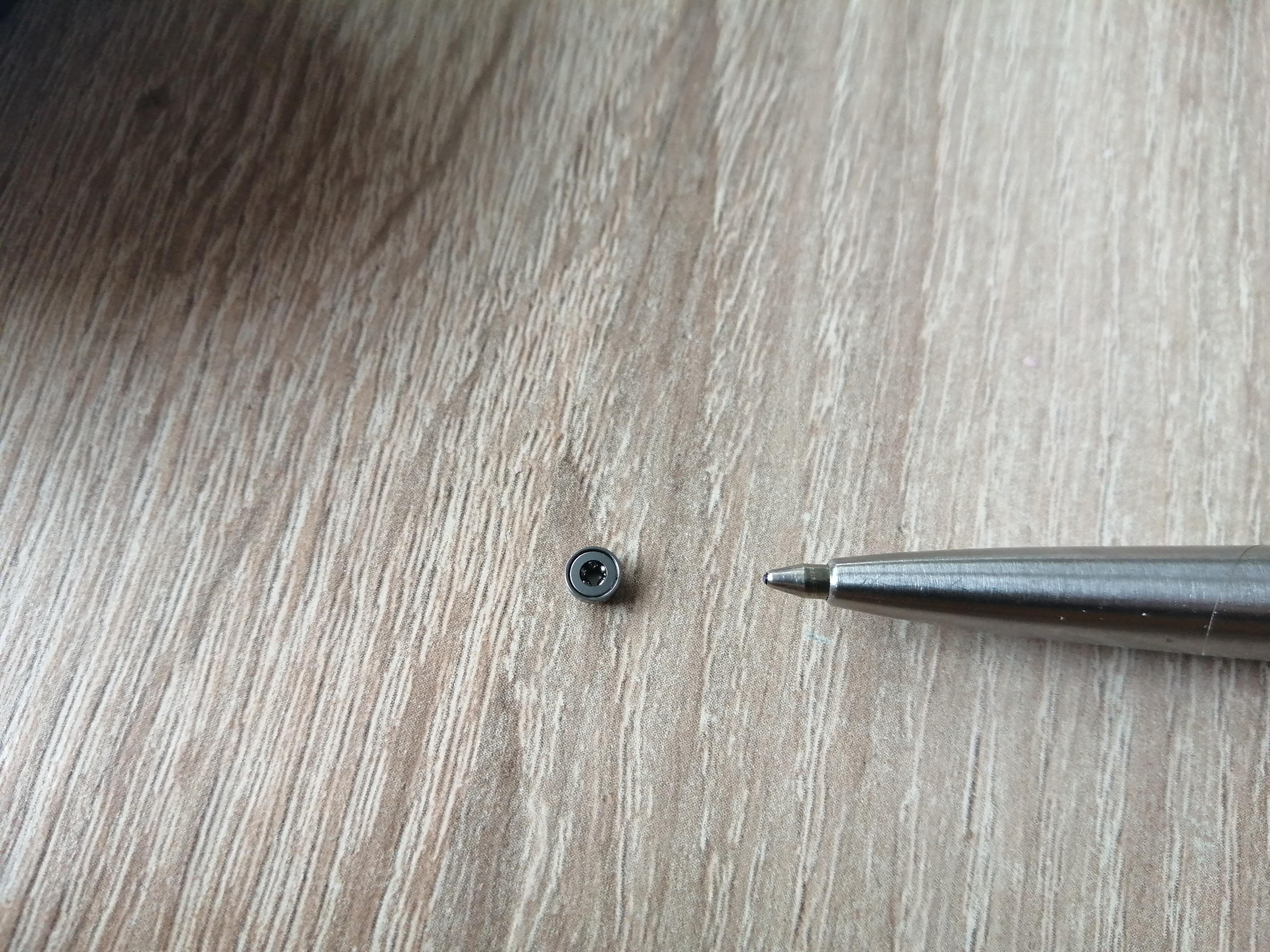

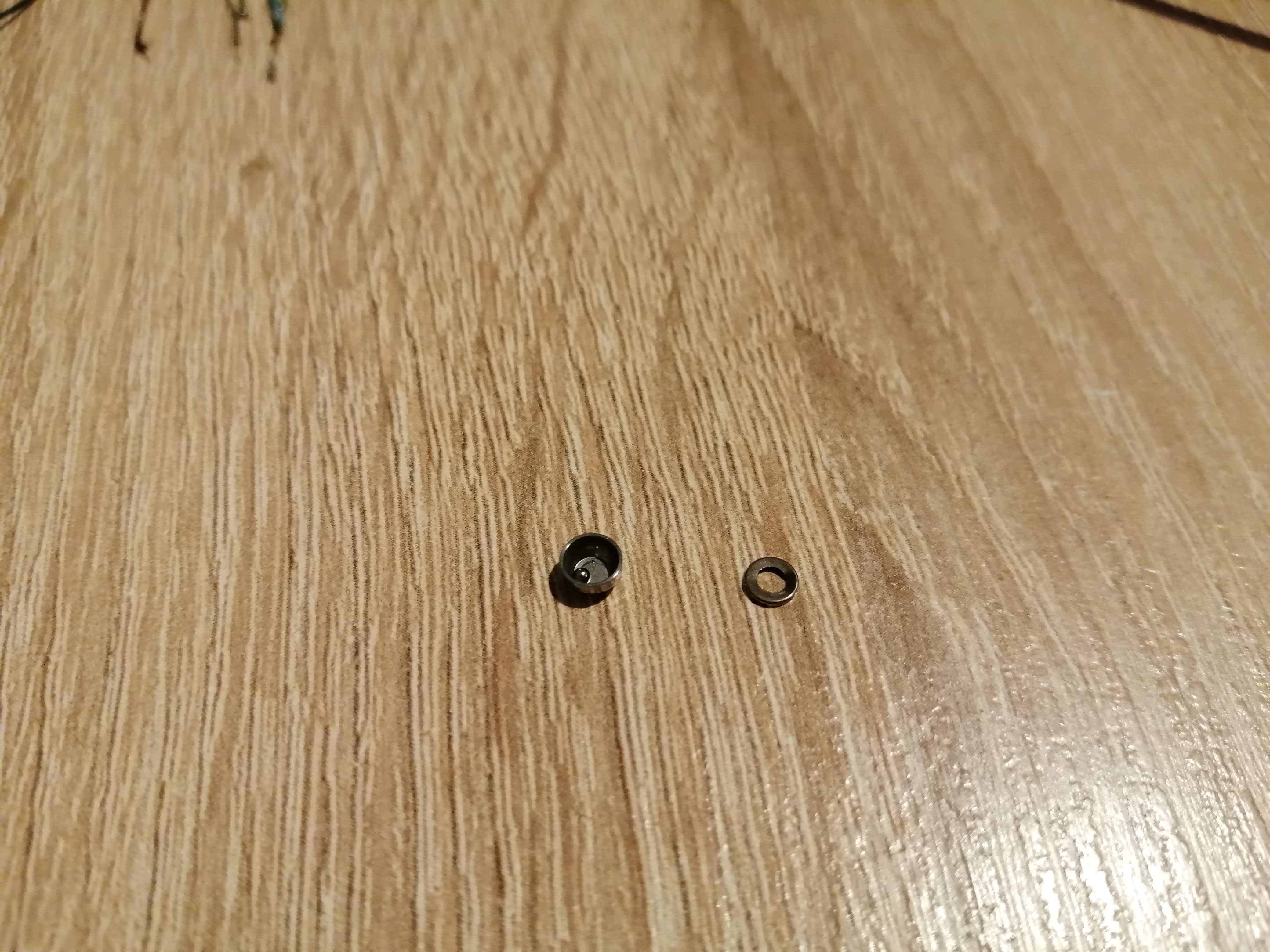

A jak już jesteśmy przy łożyskach to przypomniało mi się, że kiedyś wymieniałem uszkodzone łożysko i chyba nie wrzucałem ostatecznie zdjęć. Trochę upierdliwa robota. W tym przypadku udało mi się wyjąć klatkę łożyska, która jest wprasowana, dzięki szczelinie na której opiera się sprężyna nacisku. W innym przypadku trzeba by było frezować. Trochę łapki się trzęsą przy wprowadzaniu łożyska na swoje miejsce. Bo raz, że malutkie to to, a dwa, że trzeba to wprowadzić przy użyciu lekkiej siły, a nie specjalnie można naciskać na tą podkładkę zamykającą klatkę, bo jest dość delikatna i łatwo o zniszczenie. Na ostatnim zdjęciu nowe łożysko już na swoim miejscu.

Skąd miałeś nowe łożysko? Jakiś dawca? Podejrzewam, że we wszystkich modelach są te same łożyska. Zgadza się?
Na czym polegało uszkodzenie?

Nowe od Freda. Generalnie te same ale niższe modele miały w łożysku 4 kulki a te lepsze 5 kulek.
Uszkodzenie widać na 1 i 2 zdjęciu. Wybita i zdeformowana podkładka, która zamyka klatkę łożyska.

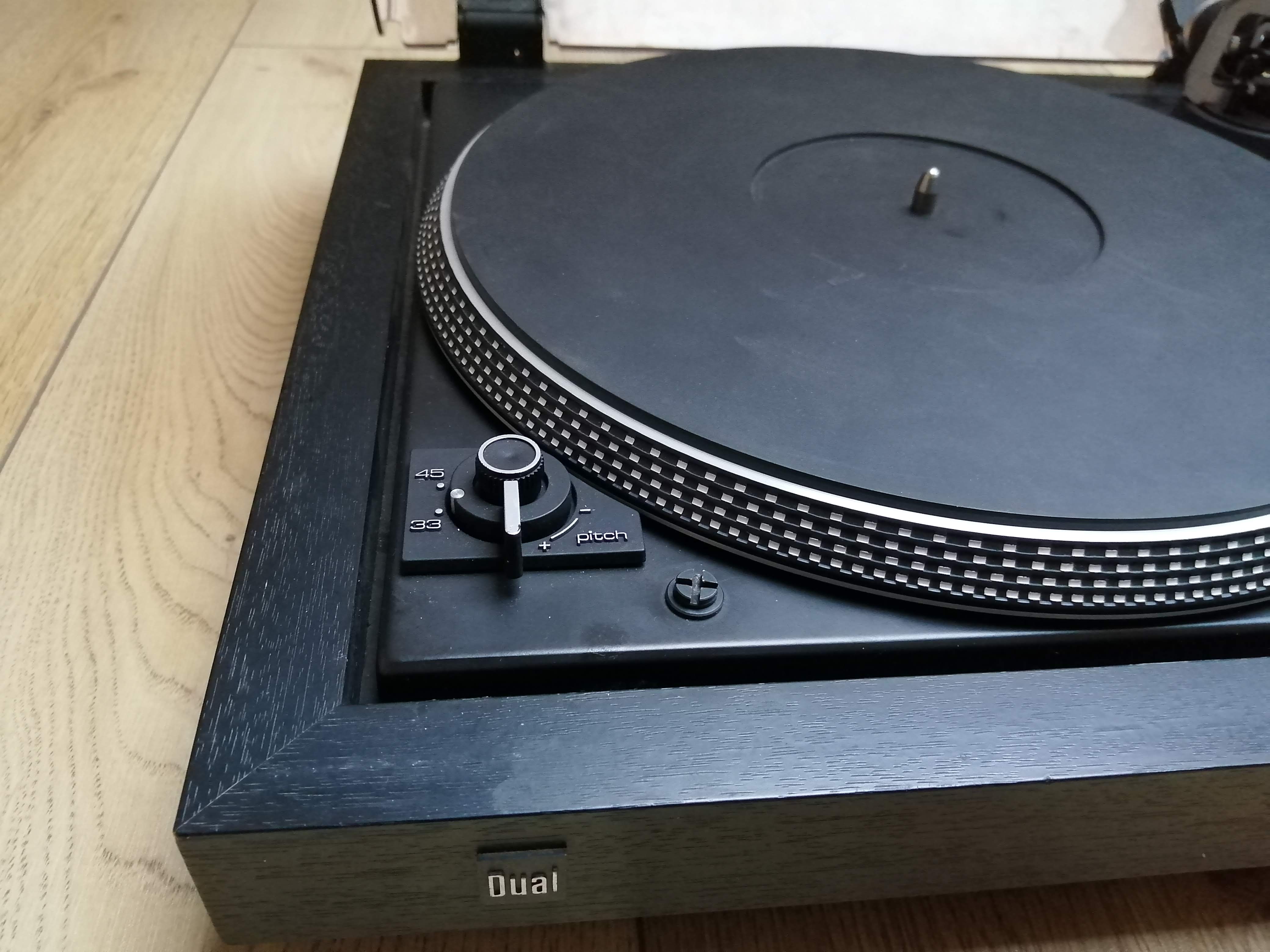

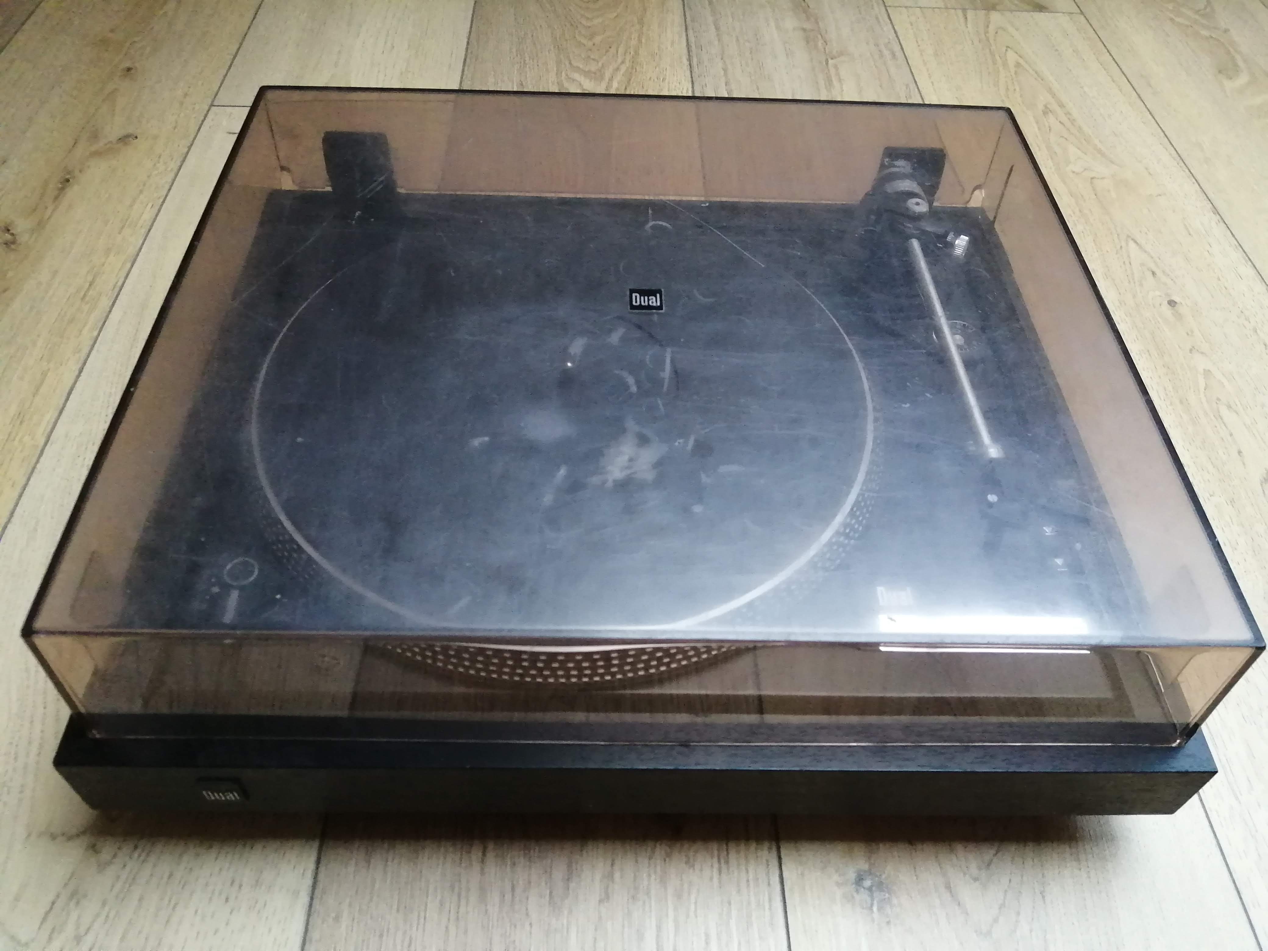

505-2 z postu wyżej już zrobiony od jakiegoś czasu i sobie teraz gra. Zrobię jakieś zdjęcia to wrzucę.
Aktualnie od kilku dni ogarniam:

Klatka? Pierścień zewnętrzny
One nie mają koszyczków czy klatek.
Regulację luzu łożyska trzeba przeprowadzić na suchym łożysku. Wtedy czuć wszelkie wady. Należy pozostawić najdrobniejszy wyczuwalny luz.
Skręcam mocniej niż nic, ruszam dość ostro we wszelkich kierunkach. Luzuję i reguluję odchodząc z dokręcenia. Pilnując by trzpień który się kręci w celu regulacji cały czas chodził ciężko przyduszony kontrą.
Jak łożysko dostanie oleju to film zrobi za niwelator tej pozostawionej odrobinki. Ramie będzie chodziło idealnie lekko bez jakiegokolwiek wyczuwalnego luzu.
Kwestia to lepkość oleju wlewanego do łożysk

Pierścień to pierścień a koszyk to koszyk...który widać przecież. Niemcy to określają mianem Lagerkaefig, co można tłumaczyć jako koszyk/klatka łożyska.
Poza tym, tych łożysk ramienia nie smaruje się przecież żadnym olejem
Dzięki syko
