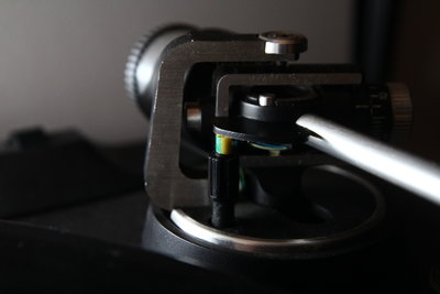

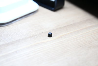

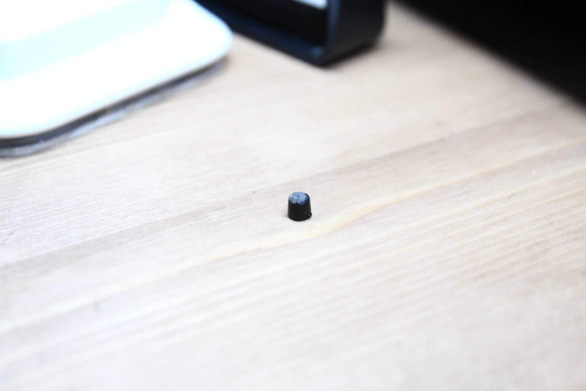

1. Przed wymianą pimpla:
- winda działała prawidłowo przy użyciu przycisku "stop" - wtedy podnosiła się bardzo szybko w górę i wyżej niż ręcznie
- winda przesuwała ramię poziomo po płycie o 1-2 mm przy użyciu wajchy lub przycisku "lift"
- stary pimpel miał już zjechaną główkę (to szare na zdjęciu to nie kurz tylko górna warstwa pimpla), był dość śliski i wyglądał tak: 2. Po wymianie:
- działa wszystko i przy podnoszeniu ręcznym jak i przyciskami
- automatyka również nie przestała działać
- "nowy" pimpel został wykonany z kawałka izolacji przewodu 1,5mm2 i wygląda tak Oczywiście mogłem użyć izolacji z czarnego przewodu
, ale wiecie jak to jest - pod ręką był tylko ten PE. Nowy, uniwersalny-przeźroczysty pimpel zamówiony z jebaja, więc poinformuję jak podmienię czy się sprawdza równie dobrze jak kawałek izolacji z kabla.

Krótko podsumowując:

Faktycznie jakiś obskubany. Moje z końca lat '60 i początku '70 są w lepszym stanie. Możesz jeszcze spróbować zeszlifować tą główkę starego pimpla gładkim papierem ściernym np.2000 i zobaczyć jak będzie. Oryginał to oryginał w końcu
O Dualach się mówi, szczególnie tych starych modelach, że nie istnieje w przyrodzie zepsuty na amen Dual, tylko chwilowo może niedomagać

Niezły pomysł Olsza z tym papierem ściernym. Spróbuję i dam znać jak poszło, tylko muszę złapać jakiś drobnoziarnisty bo mam tylko 160
