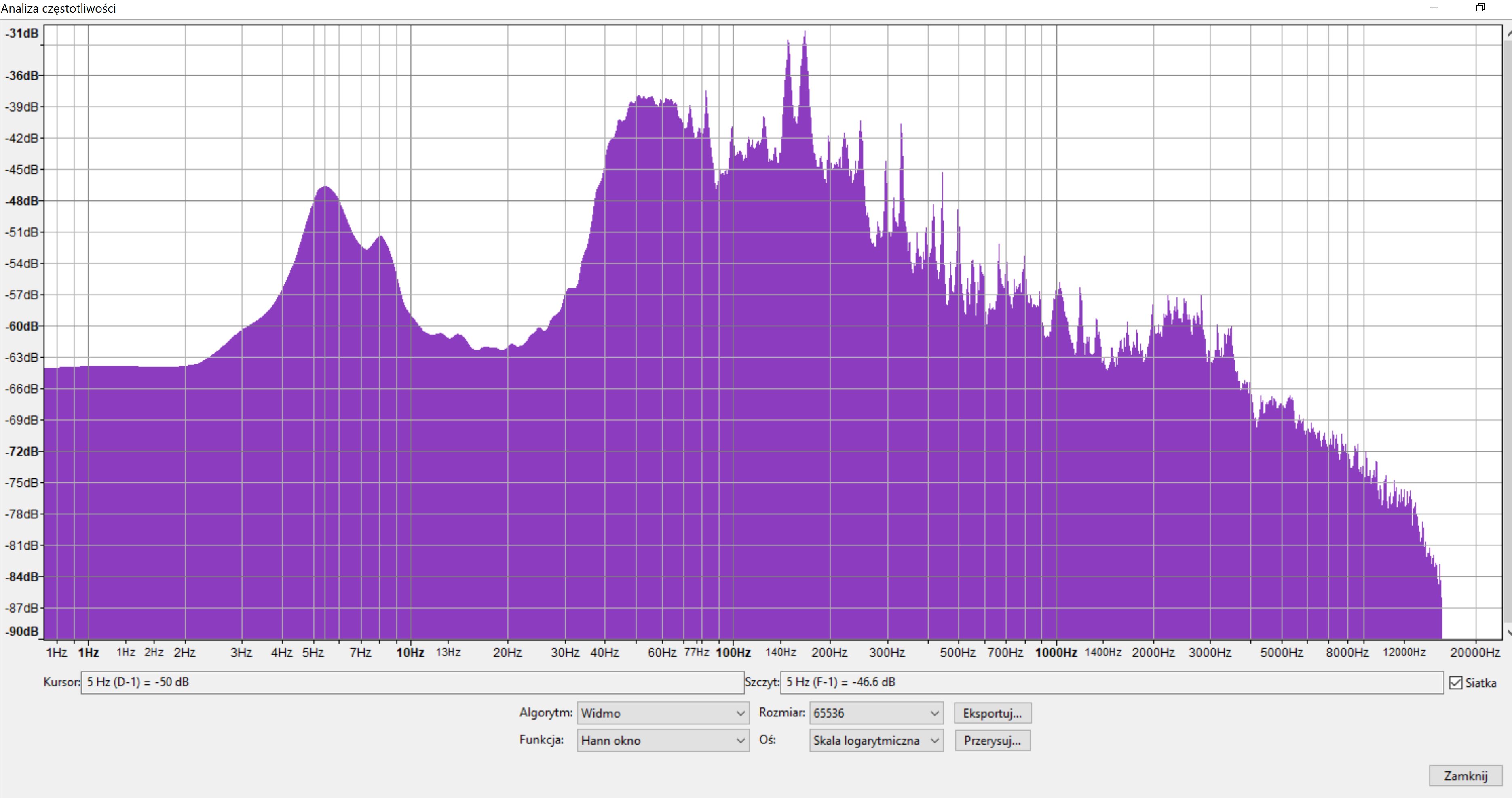

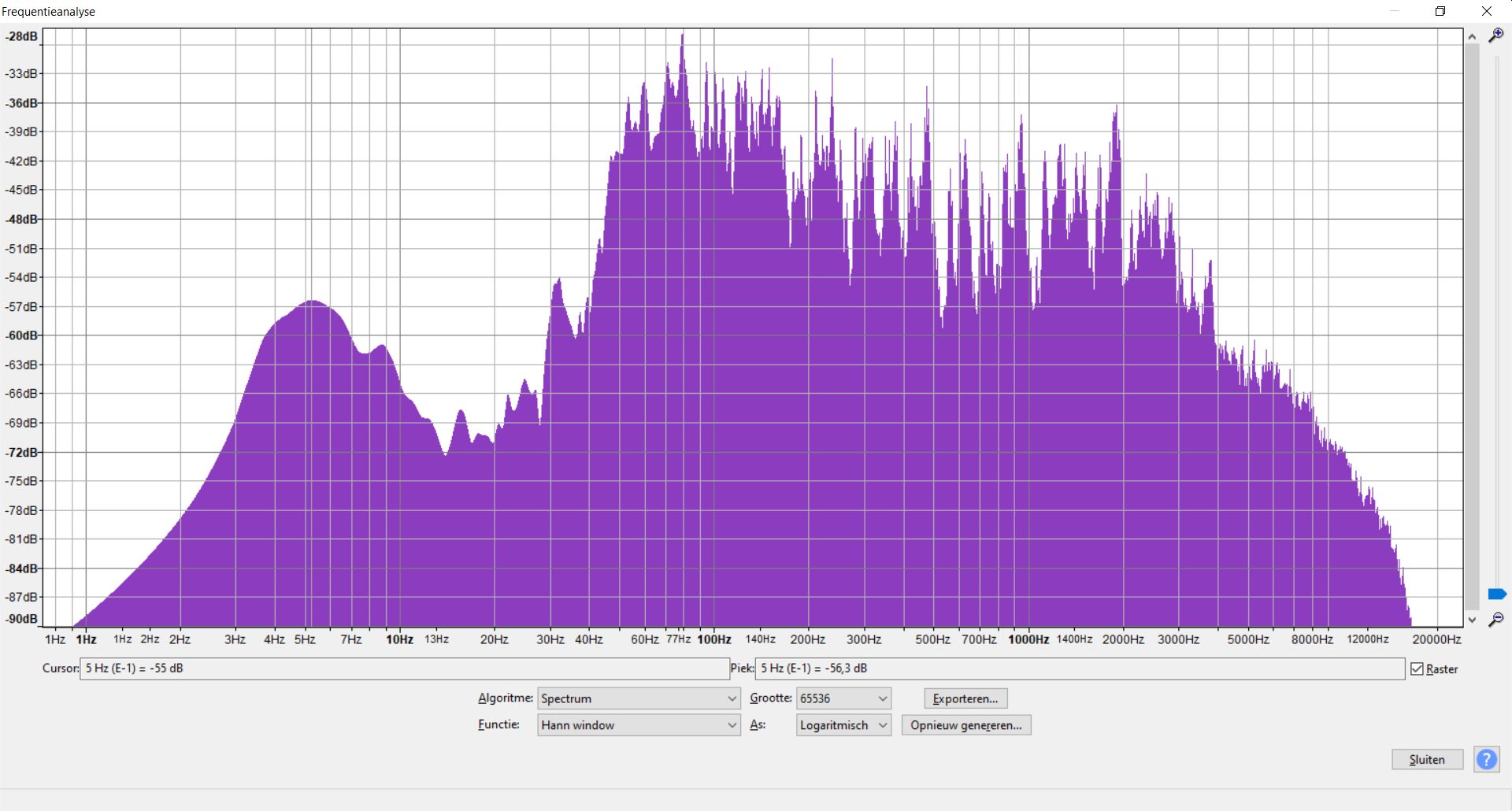

Ale jak wyjaśnić to (wzięte z vinylengine):
Shure V15 III z oryginalną igłą na Dualu 721. Szczyt rezonansu w 5-6Hz. Igła ma podatność 30cu. :think:

Jeszcze jeden wykres, tym razem z mojego ripu z YT: https://youtu.be/HfiSlcQDRVY
Shure V15III z igłą Jico HE:
Znowu szczyt w 5.5Hz :think:

Sprawdziłem rezonans ramienia 704ki z Shure V15-III + SAS/B płytą testową i też mi wyszedł rezonans w okolicy 6 Hz. Jeżeli podatność zawieszenia igły i masa wkładki są zgodne z katalogiem (odpowiednio 30 i 6) to z kalkulatora (https://www.vinylengine.com/cartridge_r ... mit=Submit) wychodzi masa efektywna 16g :think:
