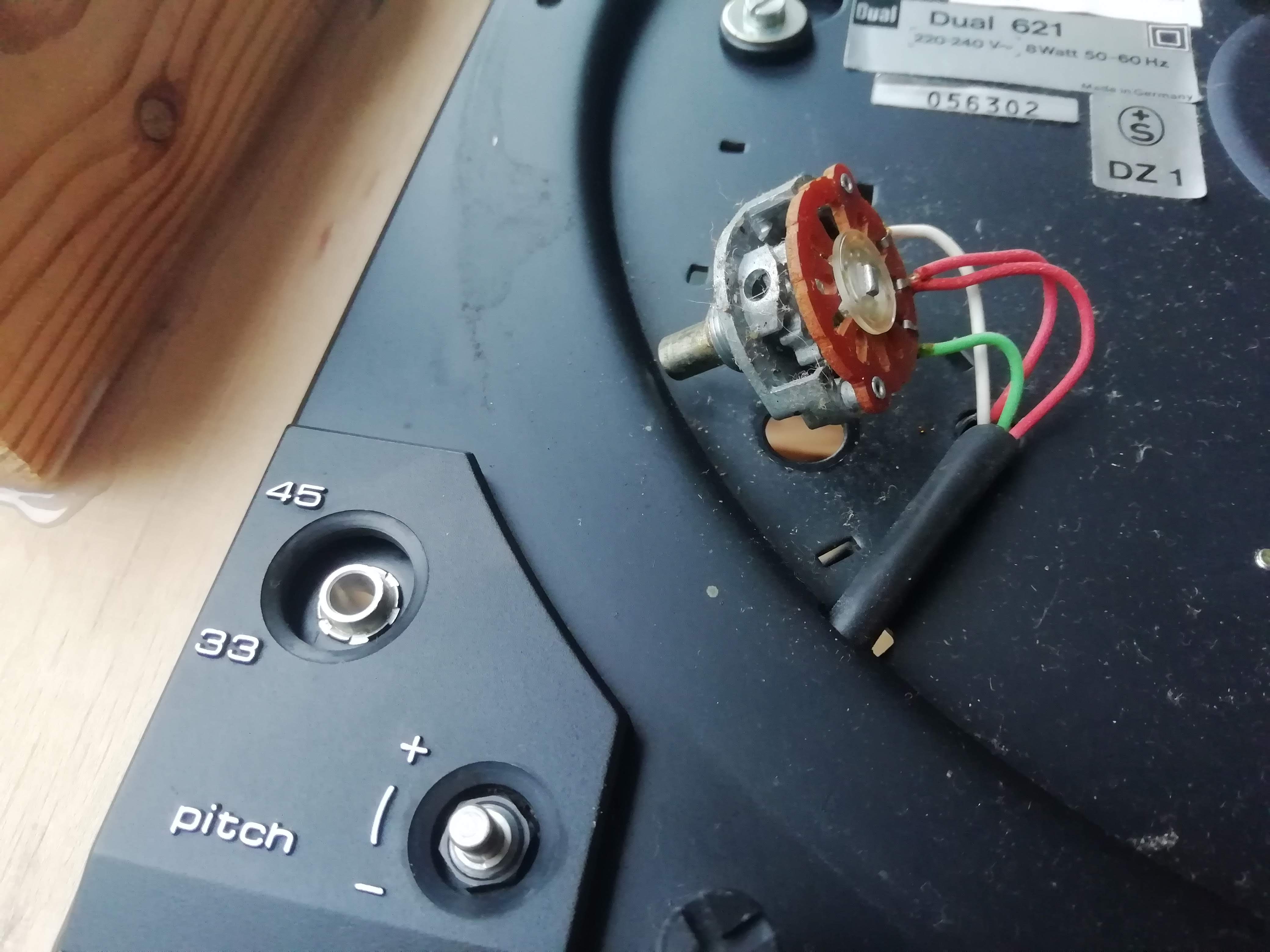

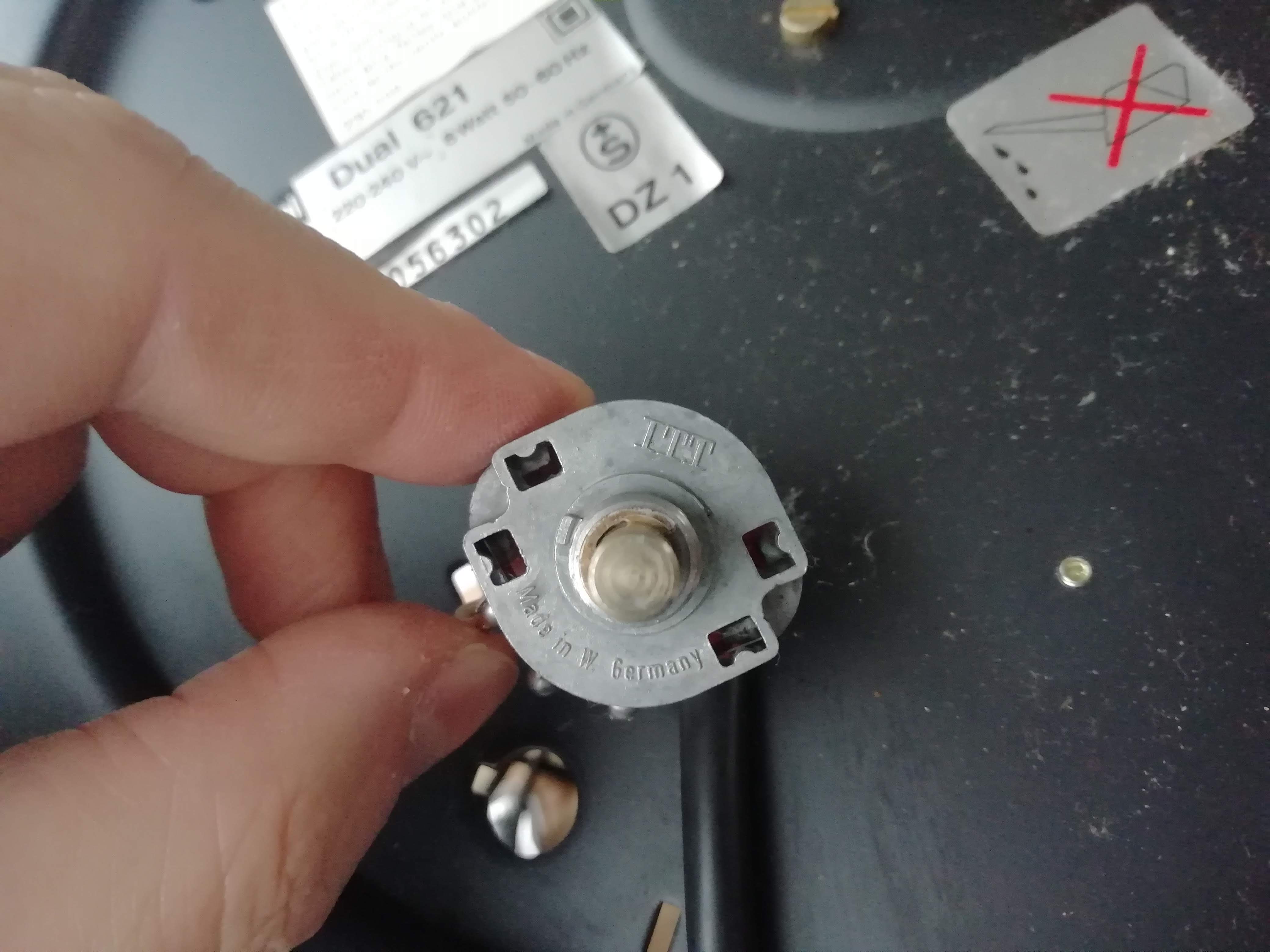

A już zmieniając temat: potencjometr obrotów produkcji ITT
Jaculek
Posty: 2344
Gramofon: Dual 704, 721
Lokalizacja: Świętochłowice
Re: Dual - co aktualnie na warsztacie [olsza84]
#18
Post autor: Jaculek »
olsza84 pisze:
03 lis 2019, 22:15
Wygląda, że silnik ok. Napięcia wzorowe - zresztą już zasilanie odnowiłem.
No to fajnie, bo takie rozkręcanie obrotów mogłoby świadczyć o problemach z cewką. Wymieniałeś regulator napięcia?
olsza84 pisze:
03 lis 2019, 22:15
Raczej też obstawiam kondensatory. W ostateczności padł układ scalony.
Na szczęście nie problemów z dostaniem 4096 ani N555 :D
olsza84 pisze:
03 lis 2019, 22:15
To jest potencjometr czy przełącznik 33/45? Czyścisz toto?
Przełącznik. Czyszczę. Przedmuchać i psiknąć trzeba bo jeżeli się wda rdza to przełącznik potrafi płatać figle jeśli chodzi o obroty. Efekt smarny też wskazany.

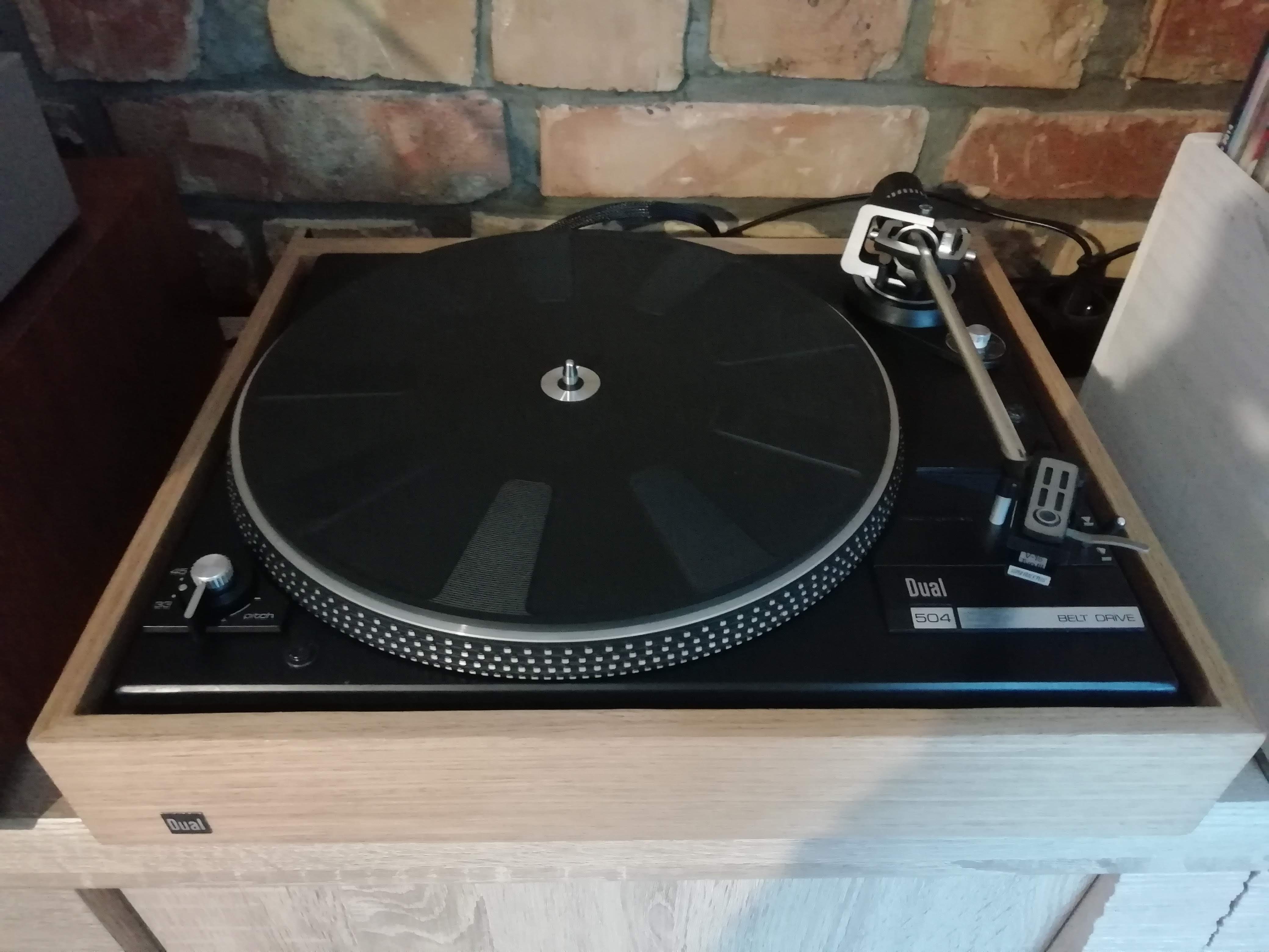

Jakiś czas temu zacząłem i od razu poszedł w kąt bo brakowało mi części. W końcu Dual 504 skończony i kręci swoje przebiegi testowe. Rozebrałem go na czynniki pierwsze, wyczyściłem i nasmarowałem. Kabel zasilający musiałem dać nowy bo sparciał. Fajny gramofon. Dawno nie obcowałem z półautomatem. Przydatna opcja ochrony igły przy uruchamianiu. Plinta od innego modelu - fornirowana.
A w kolejce na gościnnych występach czeka już Dual 701 jednego z forumowiczów. Szkoda, że nie mój bo to pierwsza wersja 701 :bow-blue: :bow-blue: :bow-blue:

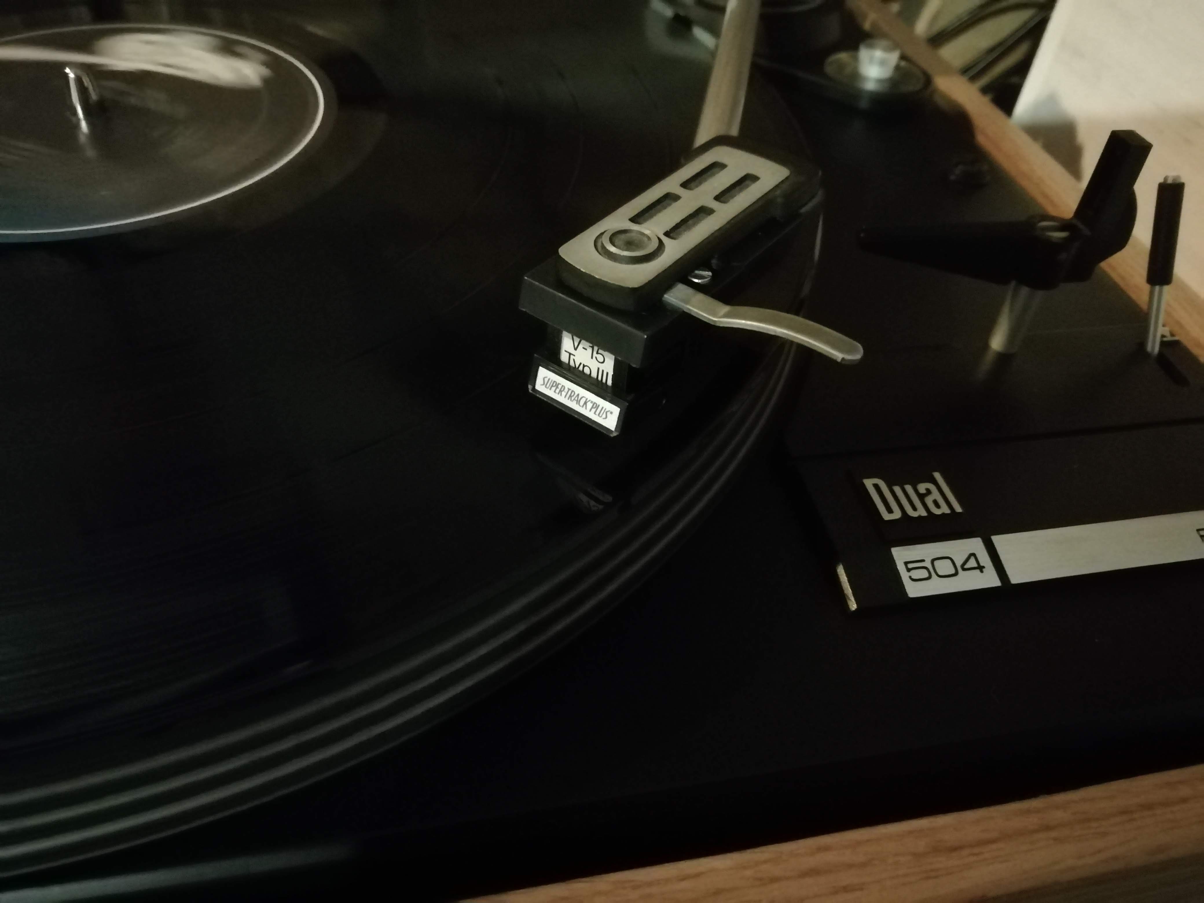

Na bogato widzę: V15III :shock:

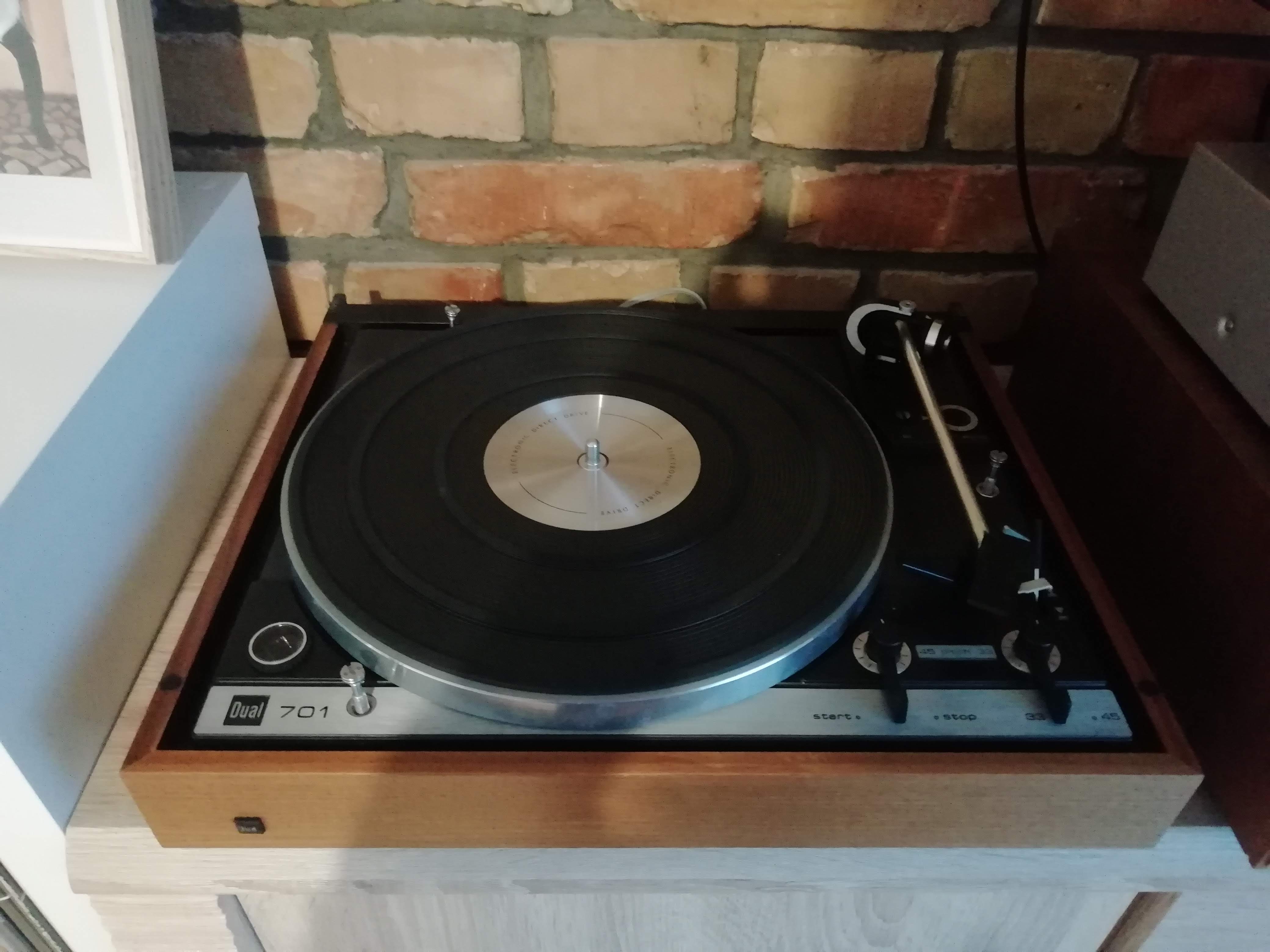

Od kolegi Dyba ?

No z czegoś trzeba wybierać :mrgreen:
viewtopic.php?t=6480&start=450#p214883

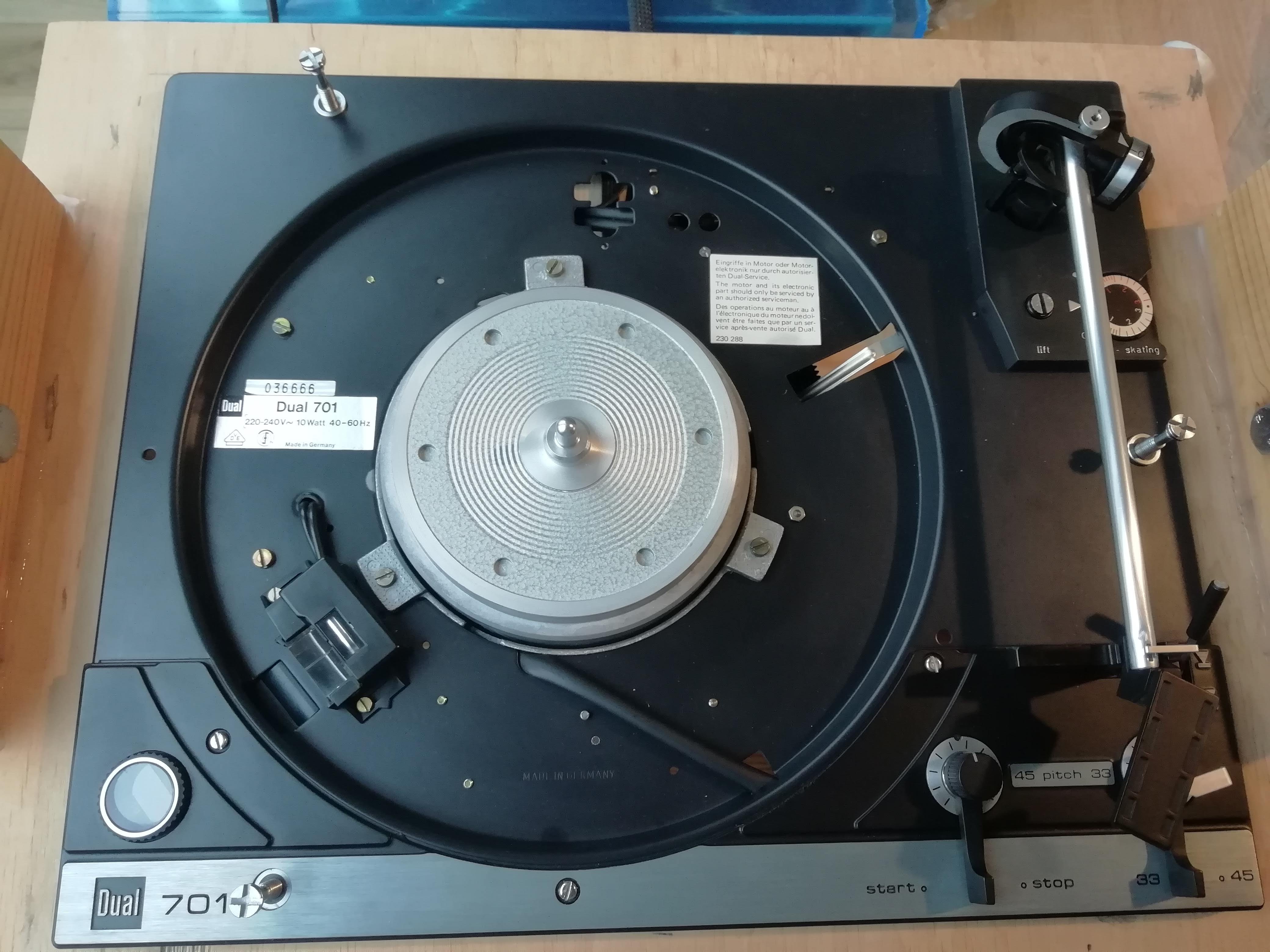

Serwis Duala 701 już skończony. Pozostało jeszcze chwilę na nim pograć w ramach obserwacji. Ktoś w nim już kiedyś grzebał, ale czas najwyższy było mu zrobić porządny przegląd, bo trochę rzeczy nie działało tak jak powinno, mimo serwisu.
Drugi Dual 701 jednak nie wpadnie do mnie na warsztat, za to z kolei czeka już na swoją kolej Dual 704 ;) Później mam nadzieję, że uda mi się porobić kilka swoich egzemplarzy: paskowiec, DD i w końcu chciałbym powrócić do idlerów.
