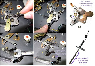

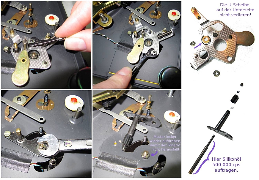

Witam pozwolę sobie odświeżyć temat. Dual 1228 wiadomo pełen automat, mam odniesienie co do Duala 1225 w którym wszystko chodzi jak w zegareczku. W Dualu 1228-ramię podnosi się ordynarnie, przesuwa się nad płytę ordynarnie, jak już się zatrzyma to też tak jakby mocno uderzało w krańcówkę, aż się dosłownie odbija, tak jakby wszystko działo się odrobinę za szybko powiedzmy 10-15%. Najbardziej przeszkadza podnoszenie oraz opuszczanie ramienia, mianowicie i tutaj znowu pozwolę sobie porównać do modelu 1225-dźwignią podnoszę ramię, natomiast nawet po zwolnieniu dźwigni tam jest taki fajny mechanizm (w modelu 1225), który powoduję, że ramię opuści się z odpowiednio delikatną siłą, natomiast w Dualu 1228 nie ma czegoś takiego i za pierwszym razem jak nie wiedziałem, zwolniłem dźwignię a ramię z igłą odbiło się od płyty jak piłeczka ping-pongowa. Nie wiem mam nadzieję, że dość jasno wytłumaczyłem o co mi chodzi...Jest możliwe, że w modelu wyżej, gdzie ramię teoretycznie jest o wiele lepsze, mechanizm od podnoszenia/opuszczania (chyba fachowo reject) został tak zubożony???
- Posty: 44798
DUAL 1228 problem z automatyką
Jesteś pewien, że to kwestia normalnego działania mechanizmu windy, a nie braku smarowania windy w Twoim egzemplarzu?
- krzysius1978
- Posty: 92
- Rejestracja: 29 cze 2014, 14:02
- Lokalizacja: Łódź
Re: DUAL 1228 problem z automatyką
No pewien to nie jestem, jakbym był pewien to bym nie pytał
Ale jak to sprawdzić gdzie ten smar powinien być, w którym miejscu? Gdzieś na forum są poruszane tego typu problemy?
- Reymont
- Posty: 1550
- Rejestracja: 17 lut 2012, 10:41
- Lokalizacja: Łódź
Być może żeby rozwiązać problem będziesz potrzebował aż 500 000
- krzysius1978
- Posty: 92
- Lokalizacja: Łódź
- Posty: 44798
Pytałeś zakładając, że to kwestia "zubożonego mechanizmu", a nie problemu eksploatacyjnego. To jest różnicakrzysius1978 pisze:No pewien to nie jestem, jakbym był pewien to bym nie pytał
W instrukcji serwisowej np.krzysius1978 pisze:Ale jak to sprawdzić gdzie ten smar powinien być, w którym miejscu?
Jasne. Wpisujesz słowa "smar" i "Dual" do wyszukiwarki forumowej i pewnie coś trafisz.krzysius1978 pisze:Gdzieś na forum są poruszane tego typu problemy?
Zgadza się.Reymont pisze:Być może żeby rozwiązać problem będziesz potrzebował aż 500 000
Nie lekceważ tego krzysius1978. Po dokładnym wyczyszczeniu windy ze starego smaru, zaaplikuj coś w okolicach gęstości 500 000 cps, a nie byle jakie smarowidło.
Smar silikonowy CX-80 jest w miarę dostępny. Pisaliśmy o tym już kilka razy więc z pewnością znajdziesz info w wyszukiwarce.
