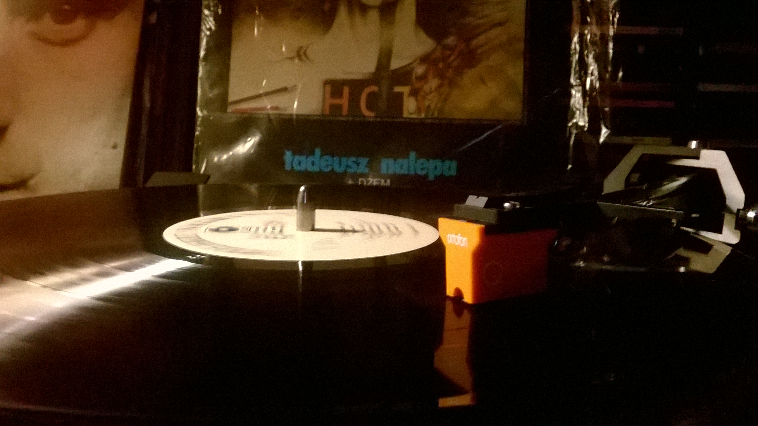

Mam jeszcze problem z azymutem ale brak regulacji, czy między wkładke a heada mogę dać jakąś papierową podkładeczkę?..tak to wygląda:
Lenco l75 - Jelco750, Telefunken s600 - Ortofon Quintet Bronze; Dual Cs 741Q - Shure V15III;Nuda MM/MC;Philips CD630; Amplifon Set 42; Focal Zoller Expresion
Tak, możesz.

Wojtek chyba musisz wymazać swoje motto ze stopki :mrgreen: . Gratki za cierpliwość :clap: .
Dualek, zacznij sluchać swoich płyt i tych nieskalanych i tych porysowanych i jak coś Cię zaniepokoi - pytaj.
Dualek pisze:
05 sty 2019, 13:19
- czy usłyszałeś coś co może świadczyć o złym azymucie?

No OK. może za bardzo przeżywam ale chcę mieć pewność że zrobiłem wszystko jak należy... podkładka zrobiona-jest równiótko teraz już tylko słucham...
Dzięki za cierpliwość.
