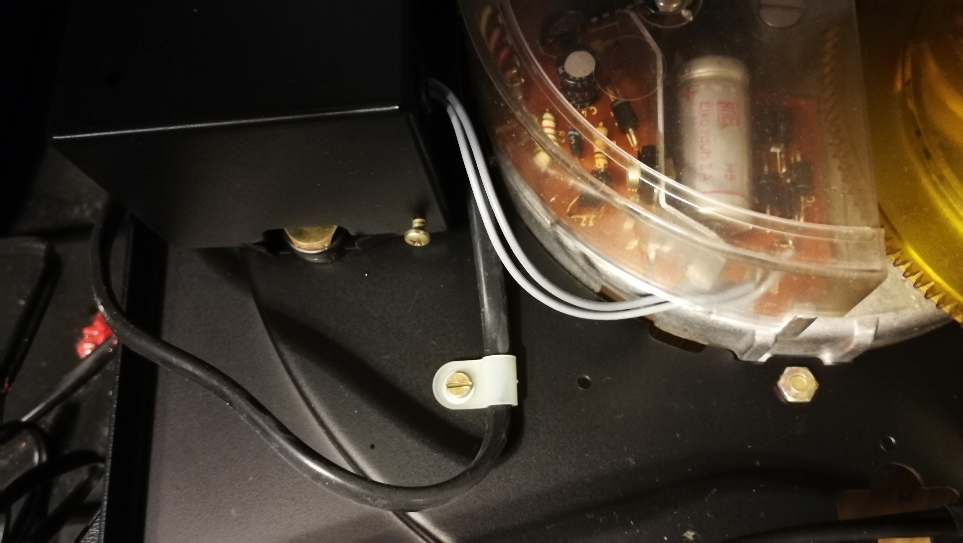

na 1-wszym zdjęciu wygląda jakby przeciwaga biła w dół, zdejmij wkładkę i zrób jeszcze zdjęcia przewodów ramienia jak dasz radę jak tam są polutowane

dodałem zdjęcie wyciągniętej przeciwwagi i kabli
Faktycznie przeciwwaga wydaje się ciągnąć w dół, ale po zdemontowaniu wygląda chyba ok..

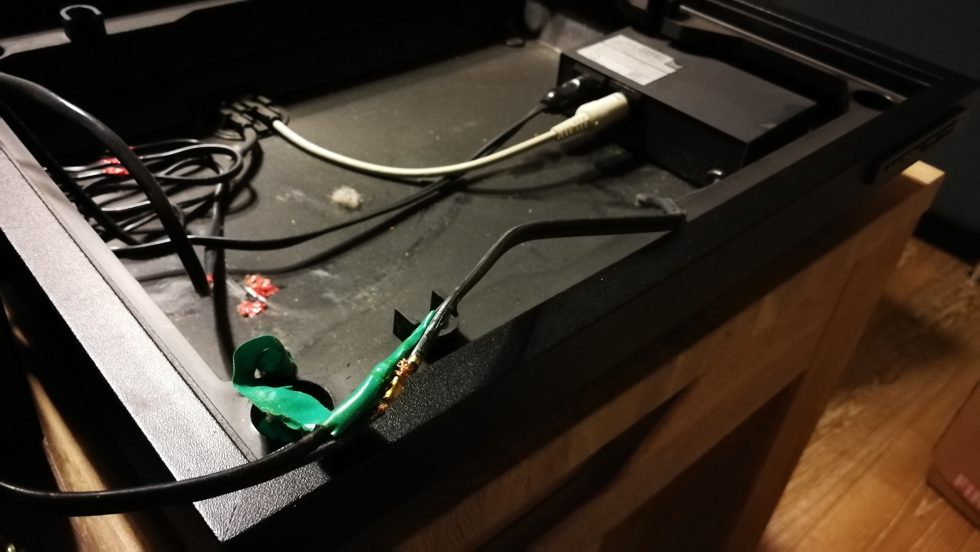

coś mnie tknęło i wyciągnąłem chasis i takie zielone zawiniątko na kablu znalazłem.. po odwinięciu skręcone kable yyyy

Co tam zawiniątko (chociaż słabo wygląda) jak on jest podłączony do przedwzmacniacza :lol: Podłącz pod Aux i sprawdź a docelowo wywal przedwzmacniacz :)

to to jest przedwzmacniacz we środku?? :shock:
Obok silnika od spodu jest taka czarna puszka z 5x10com i z niej śrubki wystają niedokręcone i jakaś taka niespasowana jest.. co to? :)
