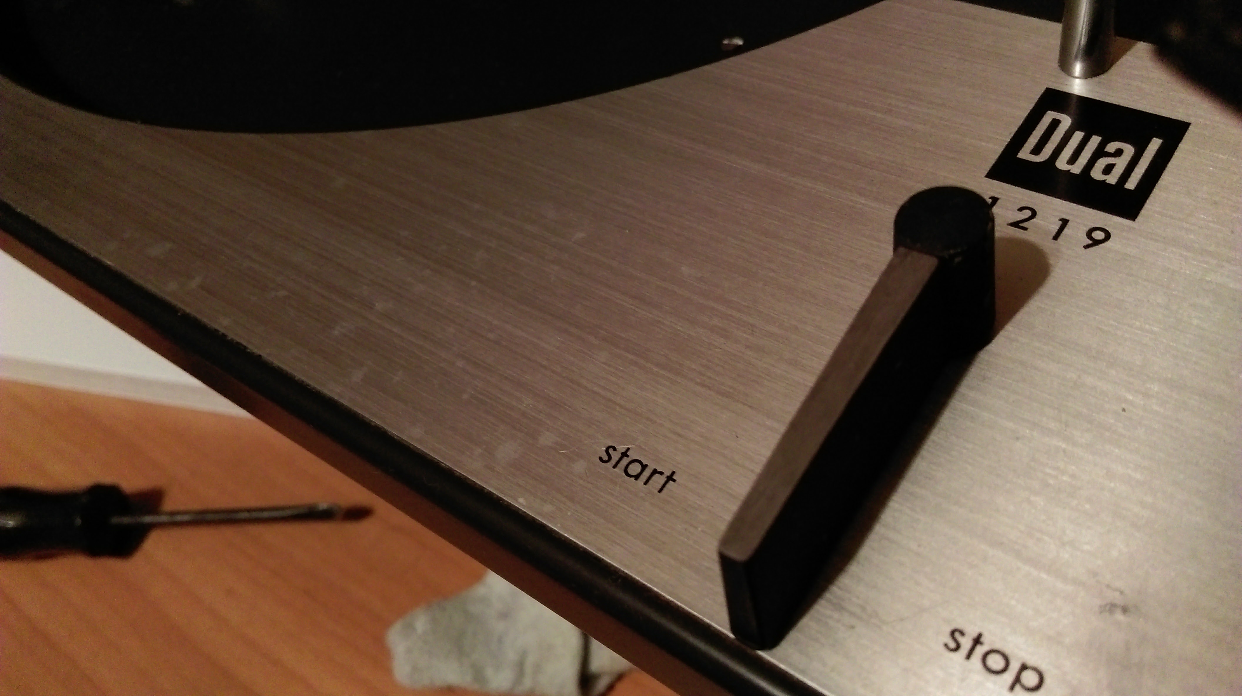

Dziś miałem wolniejszy wieczór i stwierdziłem, że spróbuję wyczyścić aluminiowy panel gramofonu, tzn. zobaczę czy w ogóle da się coś z nim zrobić.
olsza84 pisze: Zwykły płyn do szyb wystarczy. Nie widać tego ale panel jest pokryty bezbarwnym lakierem. Czyszczenie benzyną doprowadzi do zmatowień.
Korzystając z rady zacząłem od płynu do szyb i efekt taki, że powierzchowny brud owszem ładnie zszedł, ale cały czas zostały małe jasno ciemne plamki, zależy pod jakim kątem się spojrzy na nie to są jaśniejsze albo ciemniejsze, problem w tym, że są na całym panelu i po wyczyszczeniu z brudu wierzchniego naprawdę się rzucają w oczy.
Na zdjęciu może tak tego nie widać, ale na żywo nie da się ich nie zauważyć, po prostu panel jest w cętki (które widać jeszcze bardziej niż wcześniej, bo brud je chyba maskował).
Spotkał się ktoś z czymś takim?
Ja stwierdzam, że to nie może być brud jak wcześniej myślałem tylko to są chyba przebarwienia lakieru, ale od czego nie mam pojęcia.. Albo co gorsza może stary lakier zaczął po prostu schodzić... bo z bliska jak sie przyjrzeć to te większe plamki się bardziej błyszczą.
Jakieś sugestie co z tym zrobić i czy w ogóle da się to uratować nie niszcząc nadruków? (nadruki są pod lakierem czy na lakierze?)

Odnoszę wrażenie teraz, że ten egzemplarz stał i był narażony na działanie wody. Ogniska rdzy na to wskazują i te kropki. Wygląda na jakąś oksydację materiału.

olsza84 pisze:Odnoszę wrażenie teraz, że ten egzemplarz stał i był narażony na działanie wody. Ogniska rdzy na to wskazują i te kropki. Wygląda na jakąś oksydację materiału.
Też tak podejrzewam, chociaż dziwi fakt, że fornir nie zaczął odłazić itp.
Chyba zostaje chyba tylko szukać dawcy, bo raczej nie wygram walki z tą rdzą i plamkami...

Jak już jest czyste, to spróbuj zawoskować całość woskiem samochodowym. Powinno trochę pomóc.

zbyszek1982 pisze: Jak już jest czyste, to spróbuj zawoskować całość woskiem samochodowym. Powinno trochę pomóc.
Dzięki za radę, spróbuję :) Gorzej nie będzie :D

Moim zdaniem te kropki są od jakiegoś płynu do czyszczenia igieł.
Co do tych paneli aluminiowych ,ja mam inny (nie wygląda jak czesane aluminium i nie jest polakierowany) jak w 1218 .

Bo jak tak może się robić od płynu do czyszczenia igieł to nie jest to dobra informacja... lepszy wtedy panel bez lakieru, mniej problemu
Jak wosk nie pomoże to będę szukał :)

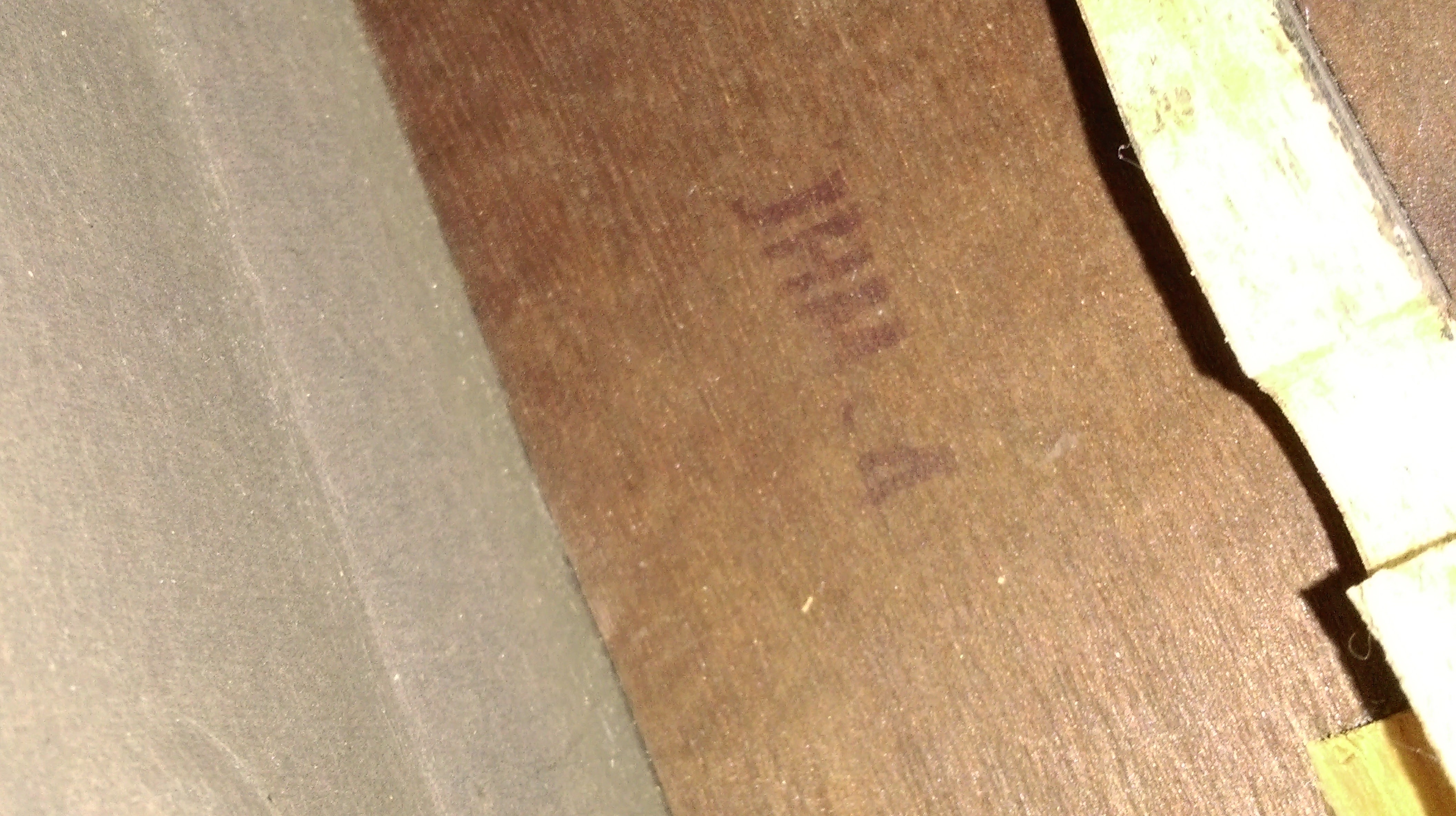

Jako, że sender13 mi na PW przypomniał o tym pytaniu, więc odpowiadam tutaj. A już wcześniej się tym tematem zajmowałem gdy licytowałem jeden egzemplarz. Generalnie nie ma podanego roku produkcji. Wiadomo, że był produkowany w latach 1969-1972. To jedyny pewnik. Wedle wiedzy na dziś, również w numerze seryjnym ta informacja nie była zakodowana. Przynajmniej nic na ten temat nie wiem. Dopiero od połowy lat '70 w oficjalnych dokumentach (karta gwarancyjna) była pieczątka, która miała zakodowaną datę. Tylko kto ma teraz oryginały dokumentów ;) Czasami w środku plinty może się zdarzyć pieczątka kontrolna z zakodowaną datą. Ale nie ma reguły czy taka pieczątka się znajduje. I nie jest to zbyt dokładna data bo nie wiadomo ile taka plinta leżała i czekała na wyprodukowane chassis gramofonu.
Daty produkcji się nie dowiemy ale możemy rozszyfrować wersje Duala 1219. Twój Dual to na pewno 1 albo 2 wersja. Podejrzewam, że 2 wersja czyli średniak. Pewnie 1970/1971 rok produkcji.
sender13
Posty: 114
Rejestracja: 04 sty 2017, 18:38
Gramofon: Dual 1219
Re: Dual 1219
#30
Post autor: sender13 »
Dzięki za wyczerpującą odpowiedź :)
olsza84 pisze: Daty produkcji się nie dowiemy ale możemy rozszyfrować wersje Duala 1219. Twój Dual to na pewno 1 albo 2 wersja. Podejrzewam, że 2 wersja czyli średniak. Pewnie 1970/1971 rok produkcji.
A mógłbyś od razu opisać czym się różnią poszczególne wersje?
A w środku plinty mam coś takiego:
