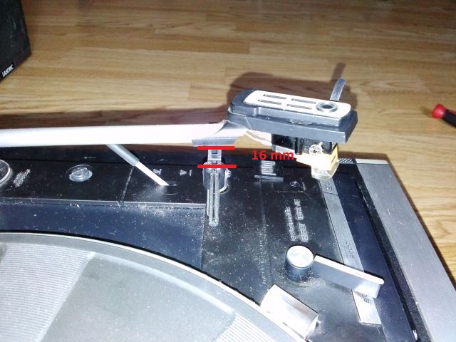

Przywracam do życia Duala 1246. Mam kilka problemów dotyczących regulacji ramienia (nie chodzi tutaj o wyważenie i antyskating, gdyż z tym dobrze sobie radzę).
1. Podnoszenie ramienia do startu. Według mnie podnosi się zbyt wysoko. Po uruchomieniu ramię podnosi się ze stopki aż 16 mm.
2. Problem prawdopodobnie związany z pierwszym. Po starcie ramię opada na płytę i wszystko jest w porządku, ale im bliżej środka płyty tym bardziej ramię podnosi się do góry i w rezultacie poza połową igła nie dotyka już płyty, a na końcu jest około 2-3 mm nad płytą.
3. Automatyczne opadanie ramienia na krążki 12" działa z pewnym lekkim szarpnięciem. Ramię ustawia się prawidłowo, ale sekundę przed momentem opadania przesuwa się do środka o dodatkowe 5 mm przez co nie trafia na rozbiegówkę, tylko na połowę pierwszego utworu. Czy jest to wina pimpka (dorobiłem nowy z osłonki kabla koncentrycznego) czy raczej regulacji (śruba od regulacji pod logiem Dual jest lekko przesunięta i nie bardzo jest jak trafić tam śrubokrętem).

ad 1,2 :
Masz problem z za wysoko podnoszącą windą. W serwisówce masz dział "Tonearm Lift". Do regulacji służy śruba nr 40. Napisali tam, że "wysokość powinna być 3-5mm" Mało precyzyjne to określenie. Z reguły chodzi o to, że przy podniesionym ramieniu igła powinna znajdować się w tym wypadku 3-5mm nad płytą. To trochę mało, celowałbym raczej w 5-8mm. Przy 3mm i pofalowanej płycie może być nieciekawie.

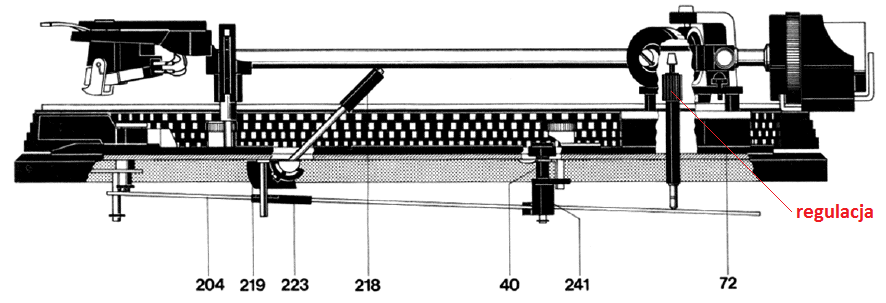

Jeżeli chodzi o Vertical Lift to sytuacja wygląda trochę dziwnie. Kręcenie śrubą 40 nie przynosi żadnego rezultatu. Gdzie szukać przyczyny? Winda jest zacięta w skrajnym położeniu?
--- EDYCJA ---
Zauważyłem, że za wysokość ramienia odpowiedzialna jest jeszcze jedna regulacja. Kręcąc baryłką zaznaczoną na zdjęciu podnosimy/opuszczamy ramię w celu regulacji ustawienia. Teraz jeszcze ostatnie pytanie. Co tak naprawdę reguluje śruba 40, gdyż lekko ją rozregulowałem ...
--- EDYCJA nr 2 ---
Baryłka odpowiada za wysokość ramienia do operacji automatycznych (dzięki niej zmniejszyłem wysokość podniesienia z 16 do 6 mm).
Śruba numer 40 odpowiada za wysokość ramienia nad płytą przy operacjach manualnych.
