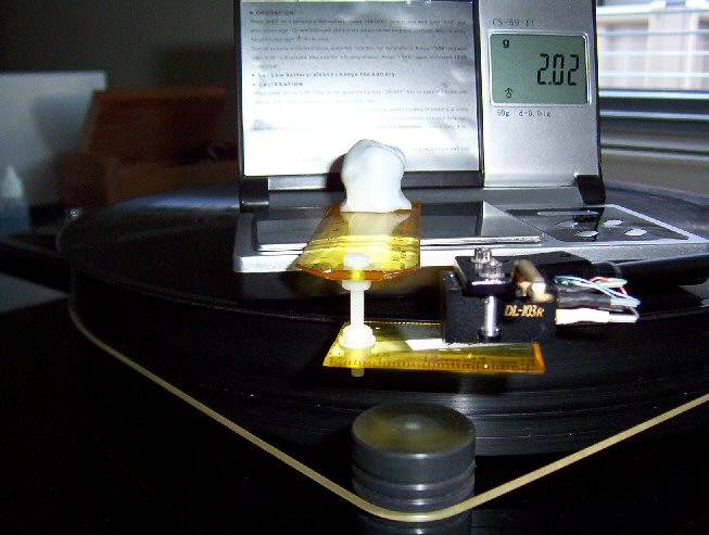

- Bacek
- Posty: 4216
- Gramofon: Kenwood L-07D
- Lokalizacja: Poznań
Re: 604 problem z antyskatingiem
Wagi bywają różne. W niektórych modelach taki efekt może być skutkiem tego że wkładka przyciąga się do jakichś części wagi. Z dwóch kawałków tworzywa i jakichś śrubek z brązu albo nierdzewki możesz sobie taki patent do wagi. Dzięki temu dodatkowo w łatwy sposób możesz sobie ustawić "szalkę tej wagi" dokładnie na wysokości winyla.
strzewka
- Posty: 60
- Rejestracja: 14 lis 2014, 02:05
- Gramofon: Dual 604
- Lokalizacja: Kalisz
Myślałem o czymś takim tylko nie wiedziałem czy to nie będzie przekłamywać. Z tym przyciąganiem to możesz mieć rację bo zachowanie wagi jest dziwne czasem po opadnięciu na nią ramienia pokazuje ujemny wynik. Nie bardzo rozumiem jak to jest rozwiązane na tym zdjęciu chodzi mi o to co po drugiej stronie wagi (przeciwnej do wkładki) jest tam zrobione czy tylko śrubka jest po to aby to dociążyć?
- Bacek
- Posty: 4216
Ta z drugiej strony to tylko przeciwwaga żeby trochę zrównoważyć nacisk na wagę.
strzewka
- Posty: 60
Tak myślałem. Muszę sobie coś takiego zrobić. dobre jest to, że można sobie ustawić wysokość na jakiej jest płyta.
