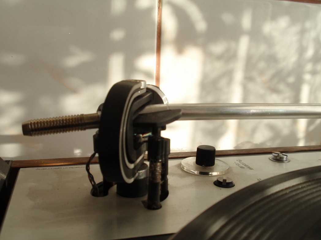

wymiana ramienia w dualu 601

Masz chociaż przeciwwagę? Czy ona może też jest uszkodzona, przez powstałe wygięcie?

I co z tego? Nawet używana wybebeszona część raczej nie byłaby warta 2 złote, a 25 euro (+ niech będzie nawet 5 euro wysyłki) to dość słuszna cena za tak ważny komponent gramofonu. Poza tym, Twój gramofon jest ewidentnie uszkodzony, na tyle że uszkodzenie uniemożliwia używanie go, więc nikogo nie powinno dziwić, że udało Ci się go dostać relatywne za grosze, ale to tym bardziej nie powinien być sensowny powód na wyznacznik opłacalności naprawy, chyba że ma być bardzo śmiesznie, niepoważnie i zarazem dosyć głupiomisiek4440 pisze:no tak,tylko nowe ramię jest więcej warte co dałem za duala i koszt przesyłki trzeba doliczyć

przeciw waga jest,została zdjęta do zdjęcia
a koszt wysyłki z tego sklepu to 10 euro a nie 5
nie śpieszy mi się z naprawą,ale fajnie było by go uruchomić
może ktoś z forumowiczów bedzie miał na zbyciu rurke to będe zainteresowany

misiek4440 pozostaje Ci uzbroić się w cierpliwość i zapolować. Co nie znaczy, że wyjdzie to taniej niż u dualfreda.

Mało kto rozkręca te gramofony na części pierwsze dla sportu. Może Robert RS będzie coś miał w swoim magicznym "worku części", ale wątpię.misiek4440 pisze:może ktoś z forumowiczów bedzie miał na zbyciu rurke to będe zainteresowany
Więcej szans da zakup drugiego gramofonu, ale to pewnie już przekroczy cenę nowej rurki, więc... robi się coraz głębszy bezsens
Jestem ciekaw kiedy sam to zauważysz.
Kiedyś eenneell napisał, że większość Duali z tej samej serii ma jednakowe rurki, aczkolwiek nie ma na to jakichś mocnych dowodów, ponad przypuszczenie. To też tłumaczy dlaczego dotąd nikt nie chce Tobie wskazać tutaj innego modelu gramofonu, który miałby taką samą rurkę, bo nie ma pewności.

Za 30 ojro z przesyłką to bym się nawet nie zastanawiał (powyżej 20 ojro przesyłka za piątaka), tylko zamówił nową część i po problemie. Nie wiedziałem nawet, że jest taki sklep.
Na allegro jak się pojawiają takie części to i tak chodzą po kilkadziesiąt złotych. A tu masz nową.
Życzę Ci tylko, żeby się na tej rurce skończyło, bo żeby tak uszkodzić ramię, to ktoś musiał na ten gramofon nadepnąć albo spuścić coś cięzkiego, co pewnie nie odbyło się bez szwanku dla łożysk.

Bo mają tylko, że w tym przypadku przeciwwaga kręci się na gwincie na trzpieniu,a w innych gwint jest w przeciwwadzeWojtek pisze:Kiedyś eenneell napisał, że większość Duali z tej samej serii ma jednakowe rurki, aczkolwiek nie ma na to jakichś mocnych dowodów, ponad przypuszczenie.
No chyba, że ten gwint jest "doczepiony" do rurki, to można kombinować.
Dlatego dobrze jest nie "oszczędzać" na fotach

co do rurki to nie będę kombinował,ponieważ faktycznie łożyska się rozsypały,więc zostaje zakup nowego ramienia,gwint jest doczepiony do rurki,czyli przeciwaga kręci się na gwincie,fotki w razie czego dorzucę później ponieważ dzieciaka mam chorego i nie mam za bardzo teraz czasu na zabawe z gramofonem,co do reszty to nie widzę żeby było coś więcej pokrzywione,napewno brakuje "pimpla"chyba ze starości się rozsypał i chyba będzie do wymiany pasek bo nie trzyma obrotów(chyba że pitch wymaga kalibracji)toche będzie przy nim pracy żeby reanimować go,co do zewnętrznego wyglądu to wygląda bardzo dobrze bez widocznych śladów uderzenia czy upadku.Po demontażu ramienia łożyska się wysypały tak jak wspominałem,a rurka jest wygięta w miejscu wejścia okablowania do niej

Rurka ramienia z duala 601 wymiary
Czołem,
Ma ktoś może gołą rurke ramienia z duala 601 i mógłby mi zwymiarować ją?
Bardzo byłbym wdzięczny za foto.
U dualfreda znalazłem rurki do 601 i zastanawiam się czy na 100% podajdą do 701.

701 i 601 mają identyczne ramiona, więc rurki powinny pasować.

Dziękuje za pomiary, mam nadzieje że gniazdo na zarzask zawiasu jest podobne ale to można sprawdzić tylko po rozebraniu.
Ja bym w tej 601 ze zgiętą rurką wymienił samą rurkę. Łożyska są dość mocne i jeśli nie dostały bezpośrednio strzała to na rurce powinno się skończyć.

łożyska poziome się rozsypały i nie mam ich,i nie wiem czy same łożyska da się u nas dokupić,w dualfred stoi jedno łożysko 9 euro
więc opłaca się kupić całe ramię kompletne(mam nadzieje że są tam także łożyska bo nic w opisie nie pisze)
