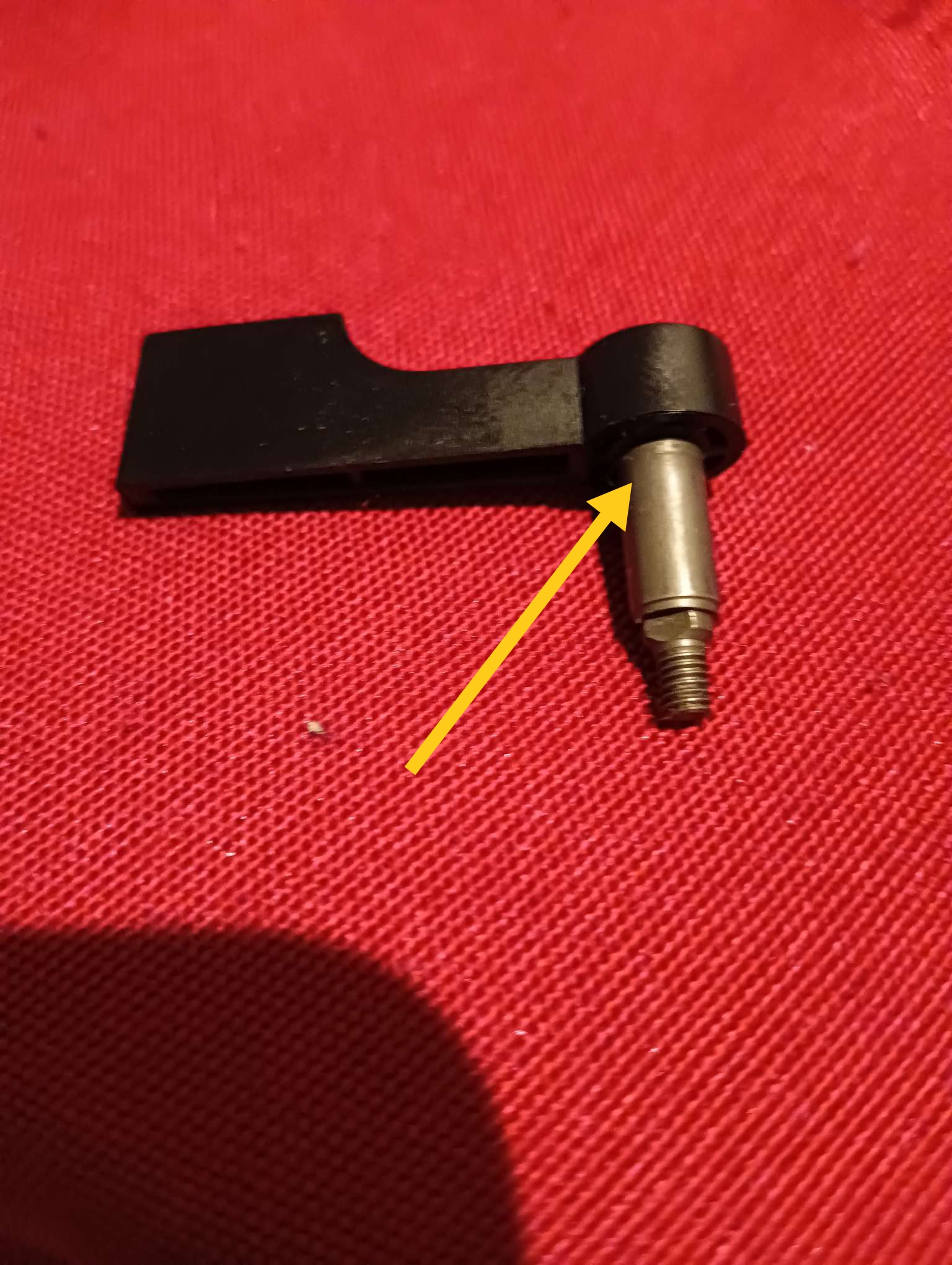

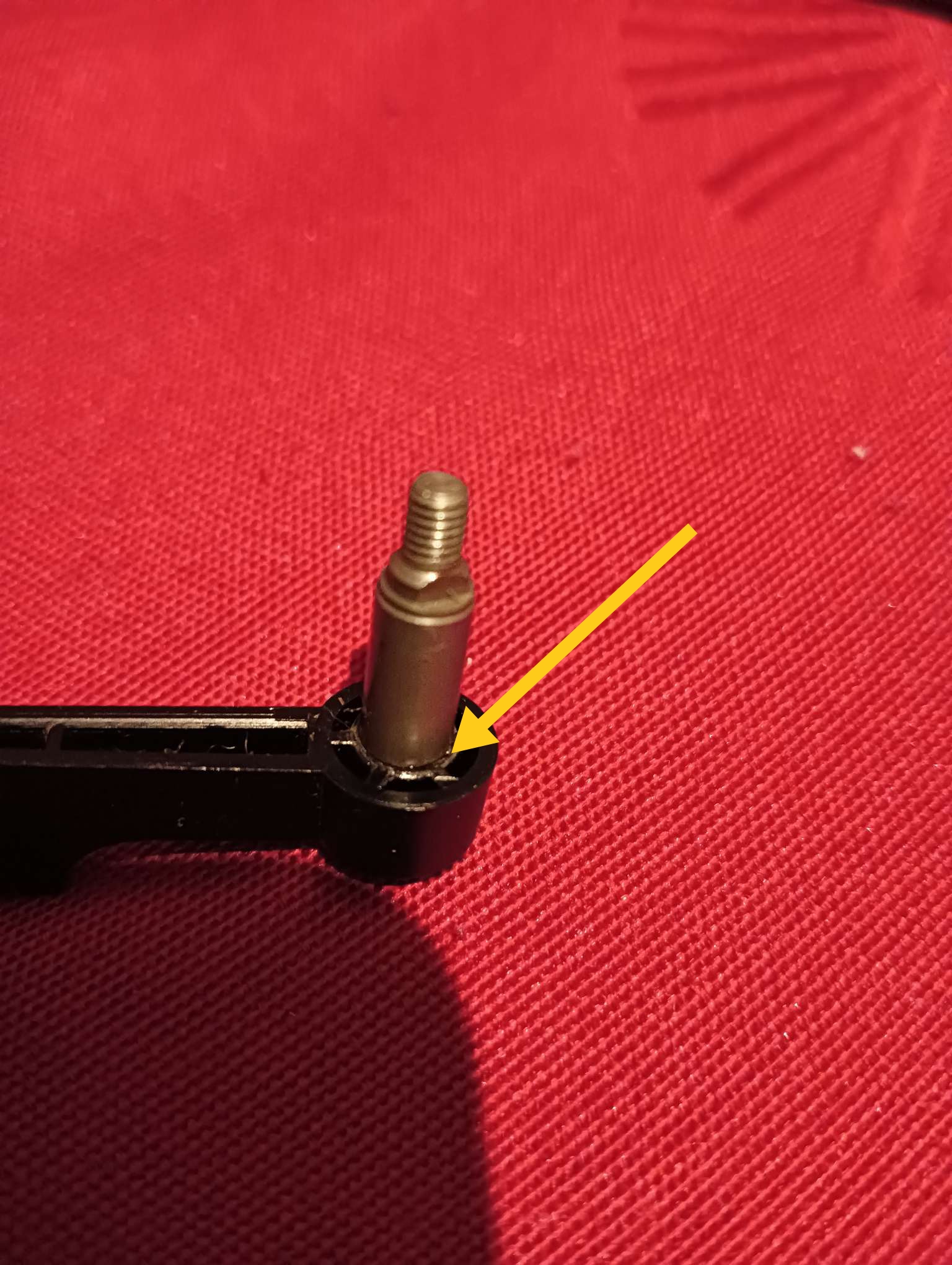

I pojawiły się problemy pierwszy to żaróweczka stroboskopu nie świeci.
drugi to przełacznik start i stop trzpień kręci się w środku wokół tego przełącznika.

Obracająca się wajcha przełącznika najprawdopodobniej jest przekręcona, można spróbować ją podkleić.
