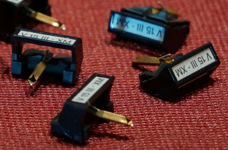

Kupiłem niedawno 704 z Shure V 15 III LM, nie powiem za ile, bo nie chcę nikogo wkurzać. Igła była ułamana, ale mam kilka oryginalnych V 15 III XM. Ponieważ jeżdżę Citroenem XM, więc nie czułem strachu i zaaplikowałem. Pasuje i gra bez zarzutu, ale nie mam skali porównawczej.
Pytanie poboczne: Czy XM w LM jest OK?

Tak. Igły nie różnią się niczym poza naklejką z przoduGreenGrass pisze:Pytanie poboczne: Czy XM w LM jest OK?

Igły, to długa historia. Przeleżały u mnie chyba z piętnaście lat (albo więcej). Dostałem je od kolegi, który emigrował i wręczył mi pudełeczko w którym było trochę szpargałów gramofonowych. Wtedy nie miałem czasu się nimi zająć, więc cisnąłem w kąt i zapomniałem o nim. Niedawno odkryłem je na nowo, zacząłem oglądać i okazało się, że to mały skarb. Było tam trochę polskich wkładek i igieł MF100, Ortofon FF 10, Braun MAG1, którego podarowałem kumplowi, ale najcenniejsze okazały się dwie wkładki Braun MC1 i 9 (słownie dziewięć) igieł do V 15 III XM. I tu się rozpoczęła jazda. Zacząłem czytać o "piętnastce", zakochałem się w niej od pierwszego wejrzenia i postanowiłem ją zdobyć. (Brzmi to trochę groźnie Panie Prokuratorze, ale chodzi o wkładkę gramofonową). Szukałem długo i w końcu kupiłem Duala z V 15 III LM, igła zadziałała i teraz mam radochę. Słucham różnych rzeczy, głównie jazzu, ale mam też sentyment do paru kapel rockowych, aż po Wysockiego i takie tam dziwne rzeczy. A Brauna MC1 wraziłem do Pioneera i słucham z przyjemnością. Nie jest tak ciepły, jak Shure, ale ma piękne, krystaliczne brzmienie (trochę podobne do AT 13 EaV, nie wiem czy nie jeszcze jaśniejsze).
