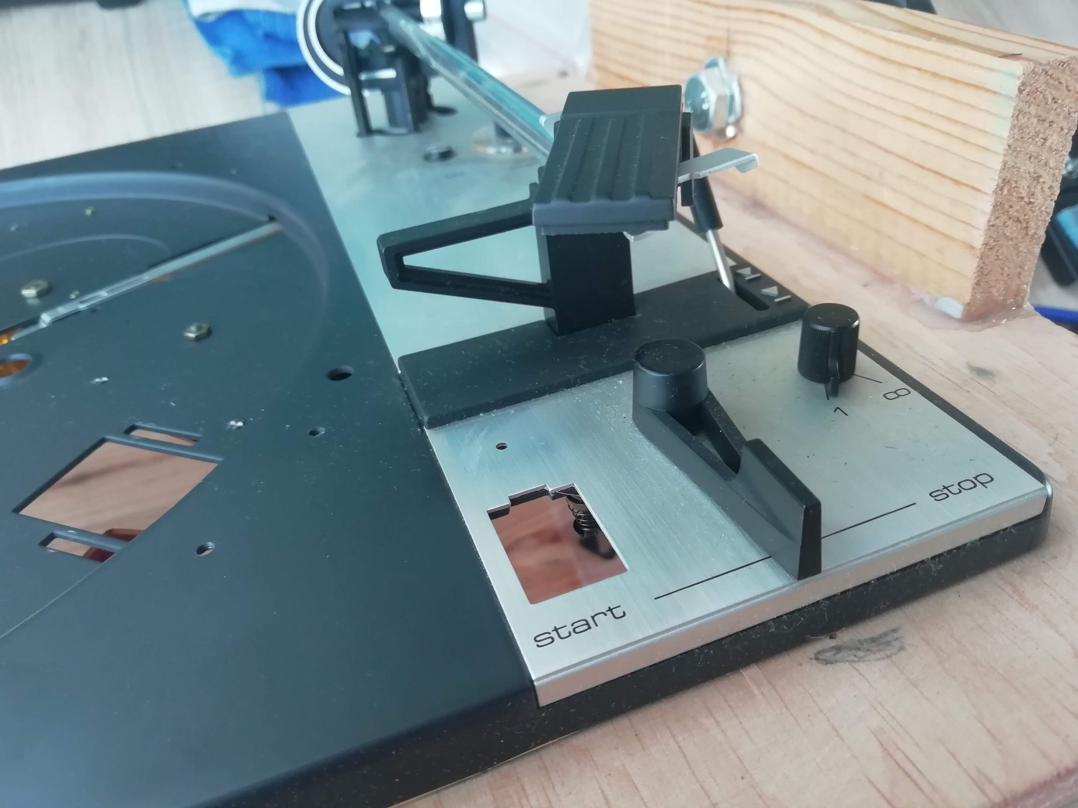

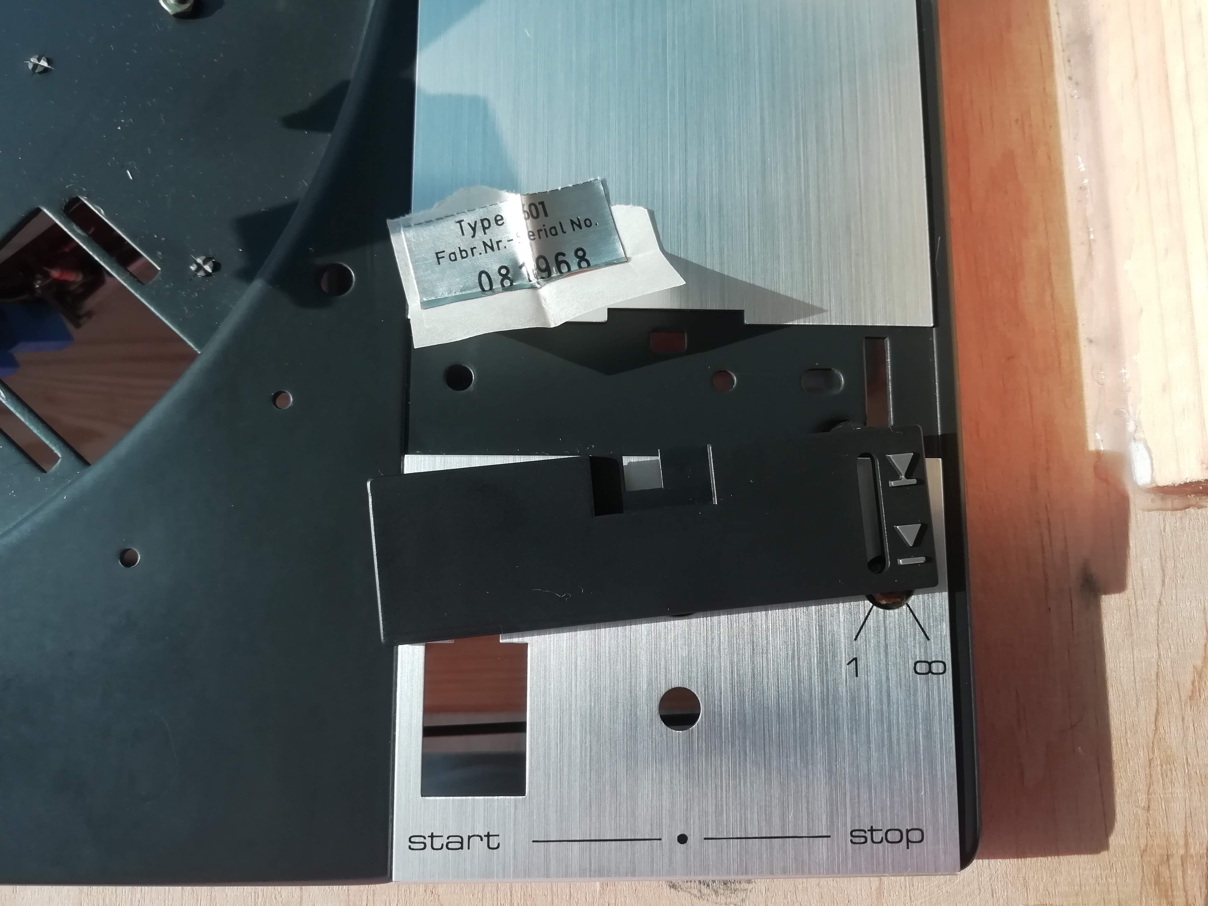

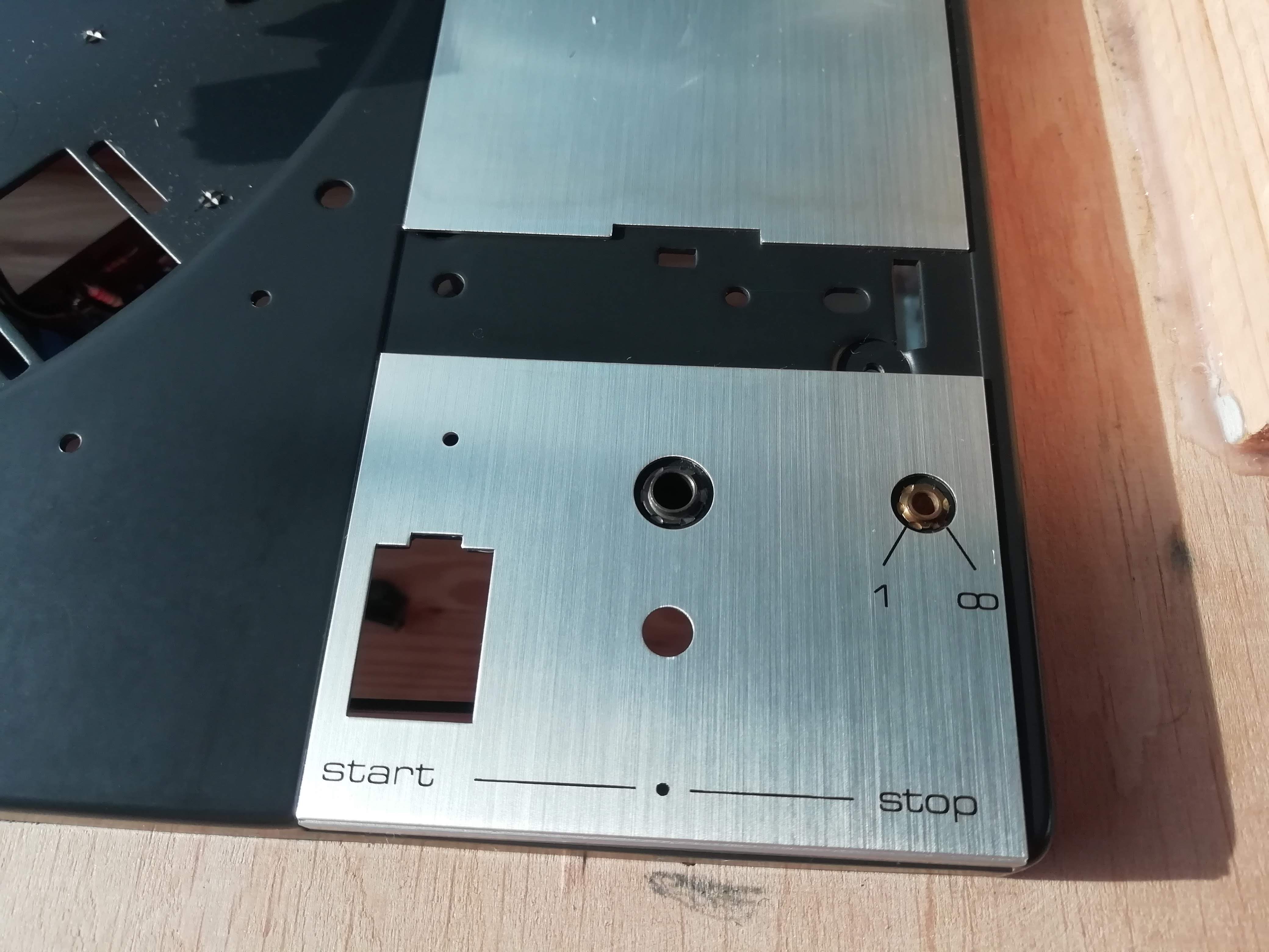

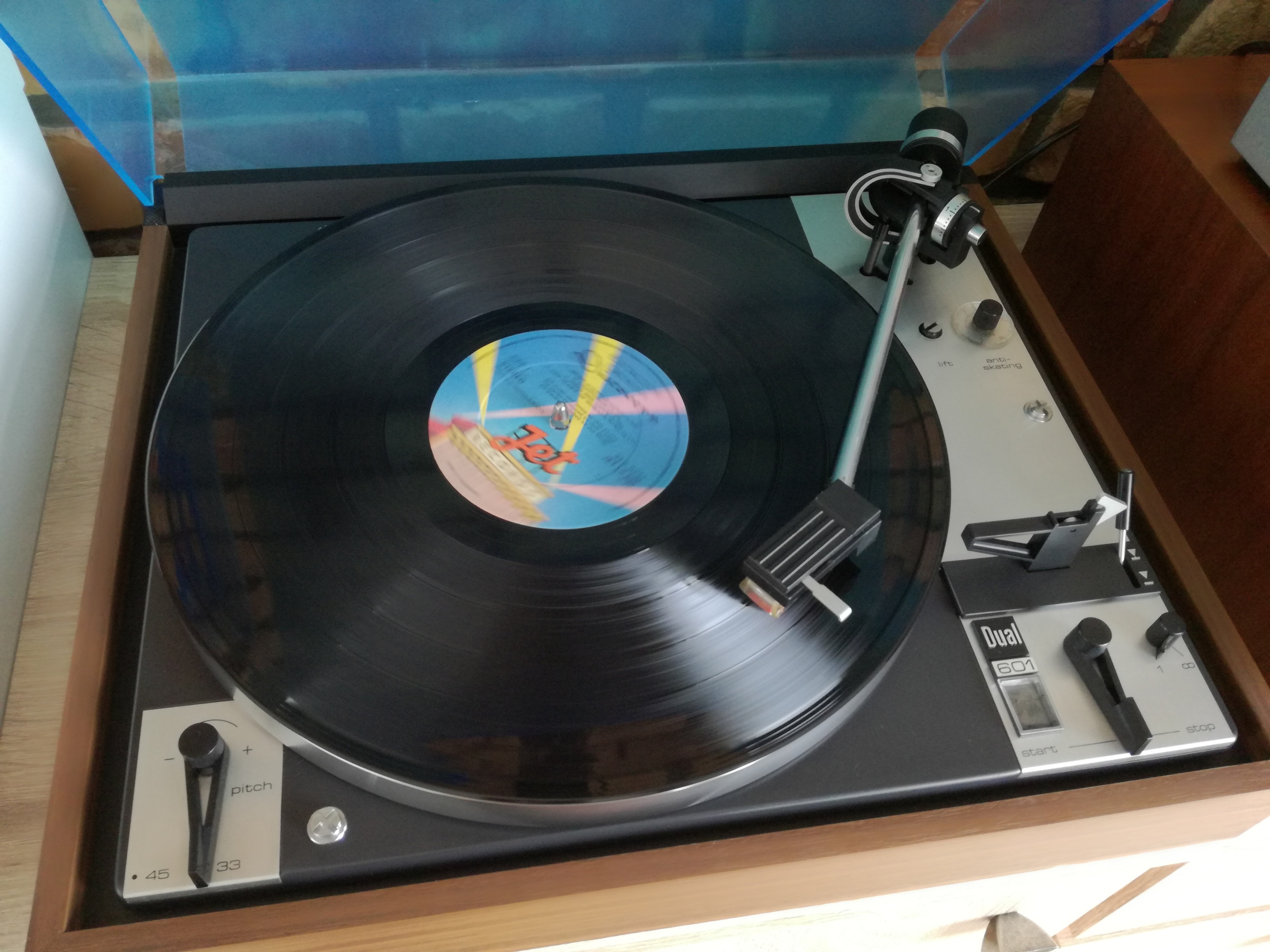

Na początek świeża sprawa, bo w weekend wszedł na stół kolejny Dual 601. Poprzedni 601 pojechał w piątek do nowego nabywcy. Ten aktualny 601 to jest Dual od Latro. Jak zwykle pełne czyszczenie, więc zacząłem demontaż. Pod blendą znalazłem zawiniątko. Dziwne ale okazało się, że to naklejka z numerem seryjnym. Jakiś niechluj albo dowcipniś się trafił w fabryce w St.Georgen :)
Ten Dual to wczesny wypust, jeszcze ze starym silnikiem 840, które miały wadę i wielu egzemplarzach padały. Ale ten kręci w porządku. Późniejsze wypusty już wychodziły z nowszym silnikiem pozbawionym tej wady 860-1.

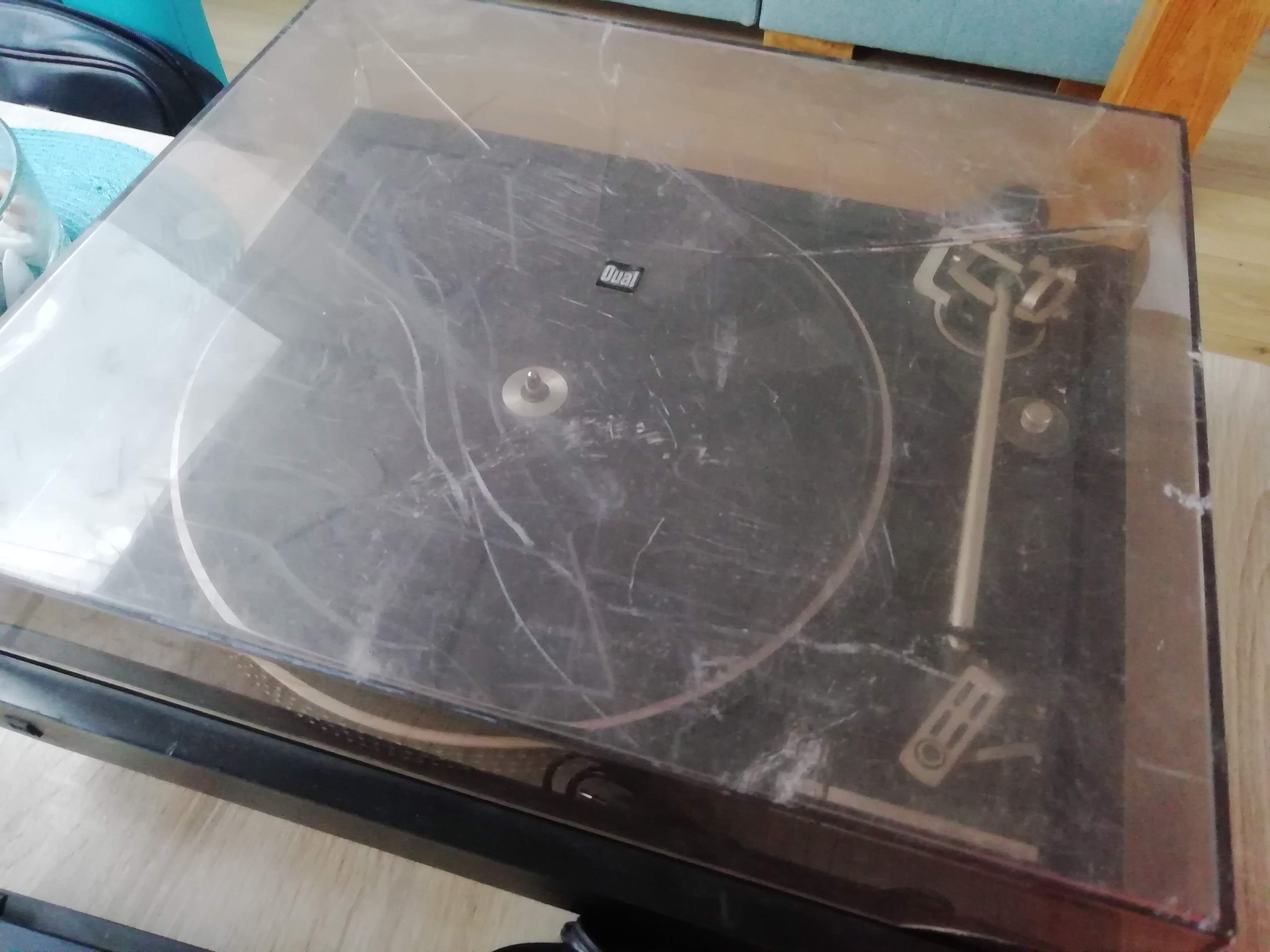

Będzie co robić ;) Pokrywa od razu do utylizacji idzie. Pierwszy raz w sumie u mnie przedstawiciele serii "5xx" i od razu 2 egzemplarze.

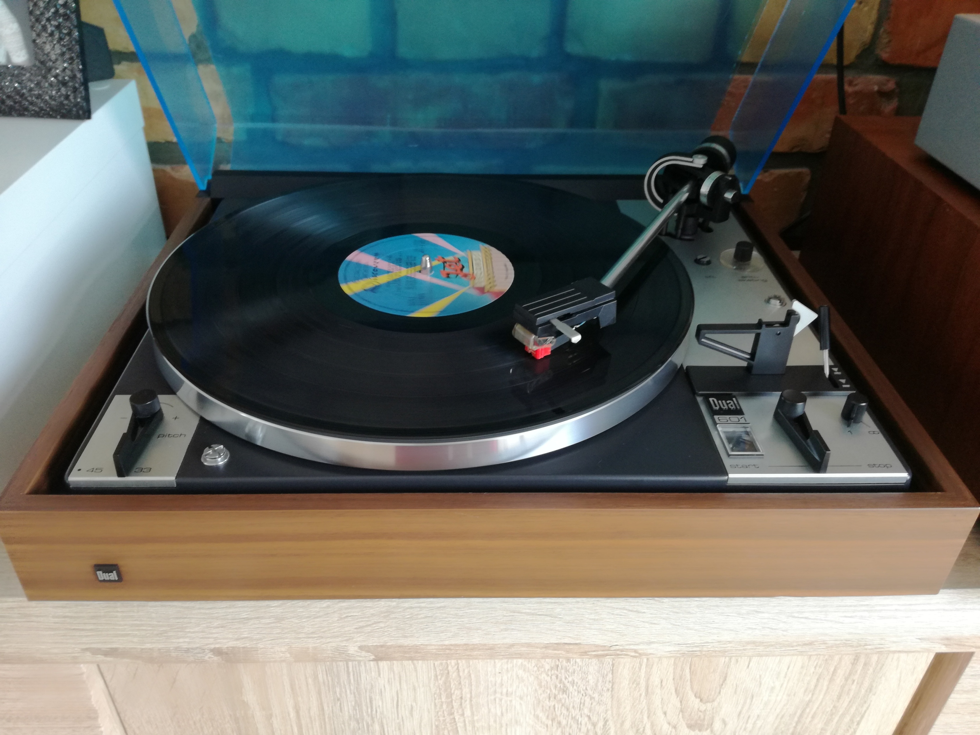

Fajnie, że trafił do Ciebie, dziadek se jeszcze u kogoś pożyje :D A pokrywa jaka bo coś na niebiesko widać? No i talerz wypolerowany :clap:
To pewnie folia ochronna na pleksi ;)

Fajnie, że trafił do Ciebie, dziadek se jeszcze u kogoś pożyje :D No i talerz wypolerowany
Wszyściutko zrobione - zdemontowane, wyczyszczone i nasmarowane ;) Nie ma problemu z obrotami 45 rpm. Talerz to już typowa wizualka.
tuczi77 pisze:
10 wrz 2019, 14:05
Tuczi77 ma oczywiście rację. Pokrywę dałem nową bezbarwną - jeszcze nie zdjęta folia. Mam mały zapas pokryw na stanie :lol:

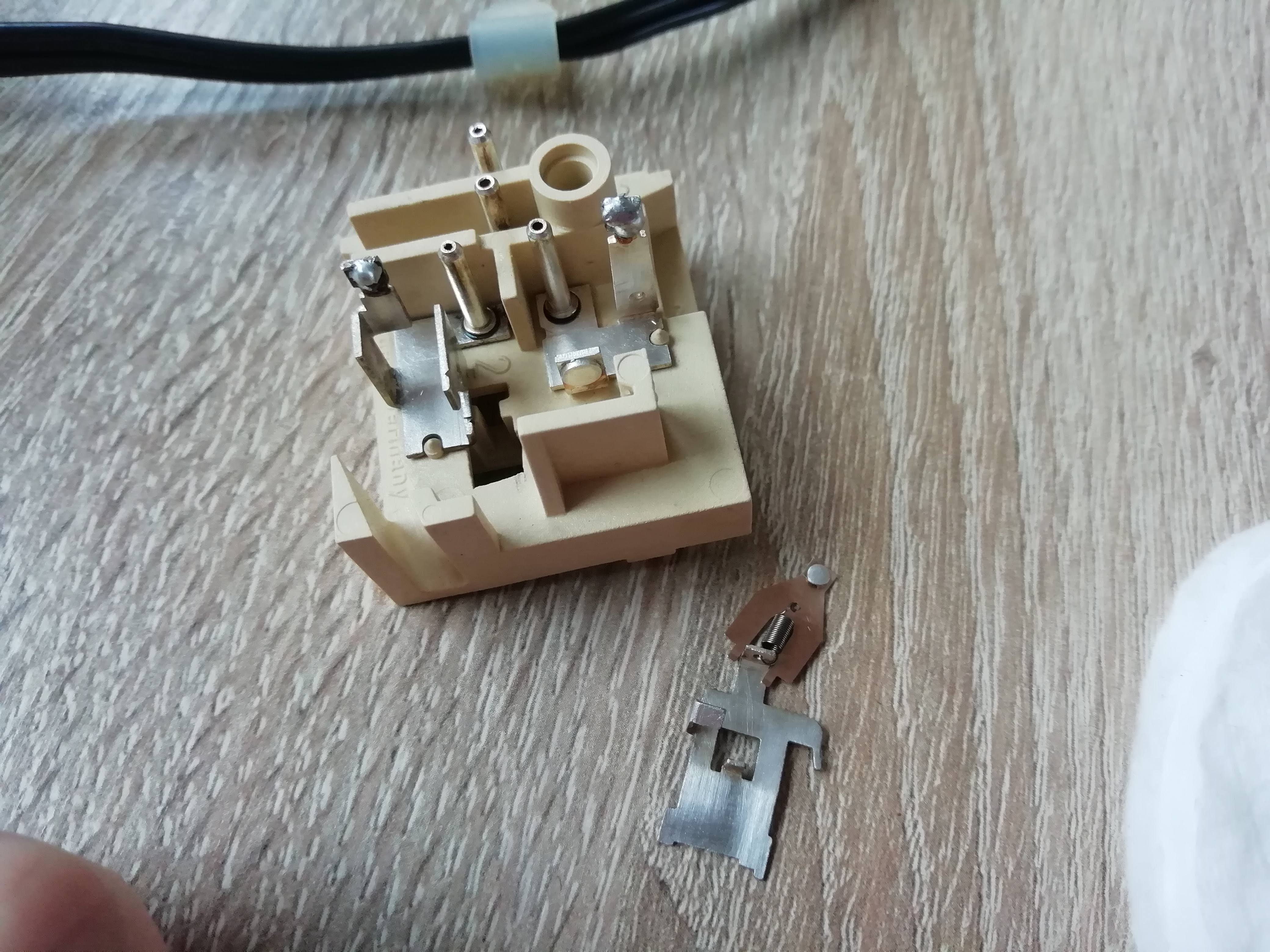

To pierwszy mój taki przypadek ale silnik raczej sprawny. Wygląda na to, że coś walnęło w elektronice silnika odpowiedzialnej za sterowanie obrotami.
Póki co jeszcze nie naprawiłem. Zająłem się najpierw zasilaniem. Przy okazji musiałem wymienić gniazdo bezpiecznika bo przypadkowo rozpadło mi się w rękach ze starości :roll:

Czym tak ładnie wyczyściłeś zakamarki w tym włączniku?
