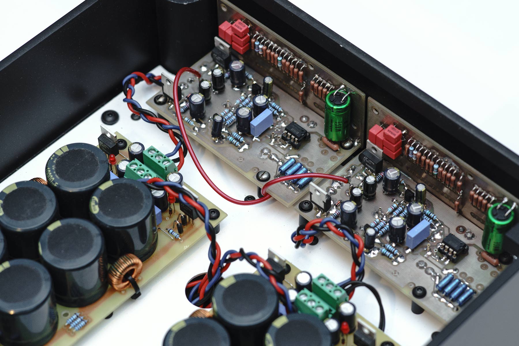

Cześć - z racji likwidacji toru analogowego idzie na sprzedaż moja Nuda Phono MM/MC w wersji dual mono.
O samym pre nie będę pisał - jest dobrze znane Forumowiczom. Moja wersja układowo nie odbiega w żaden sposób od wersji Ahaji. Elektrycznie to ten sam projekt, uwzględniłem w nim jedynie wszystkie sugestie i zmiany wprowadzone "po drodze" przez Konstruktora. Również pcb jest wykonane w oparciu o oryginał - zmiana to podzielenie sekcji MM w ten sposób by dipswitche można było elegancko wystawić na tylną ściankę.
Co do komponentów - zastosowałem wszystko co najlepsze. Części kupowane w TME, Mouser, Rezystory.net.
Zasilanie na 2 transformatorach w wersji audio z Toroidy.pl. Dodatkowo kubki ekranujące o grubości >5mm ze stali węglowej.
Wszystkie stabilizatory to Linear LT, dławiki i dużo pojemności (60000uF na kanał) zbocznikowanej zgodnie z zaleceniami.
Na płytkach poszczególnych sekcji również stabilizatory LT. Kondensatory elektrolityczne Nichicon, rezystory o niskim ppm, małej tolerancji - Dale, Vishay. W układzie korekcji kondensatory o niskiej tolerancji. Okablowanie sygnałowe Neotech. W sekcji MM najlepsze możliwe scalone opampy - BB OPA627. Sekcja MC jest nie obsadzona - dołączam do oferty pary BB OPA27, LME49710 - można samemu sprawdzić i dobrać dźwięk pod osobiste preferencje.

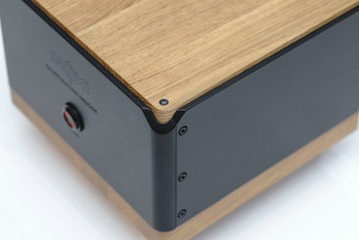

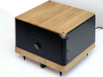

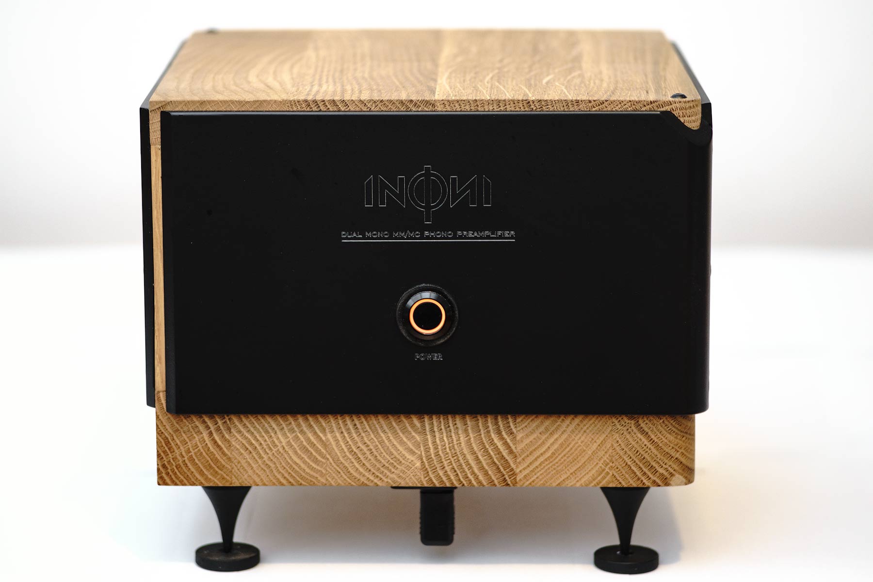

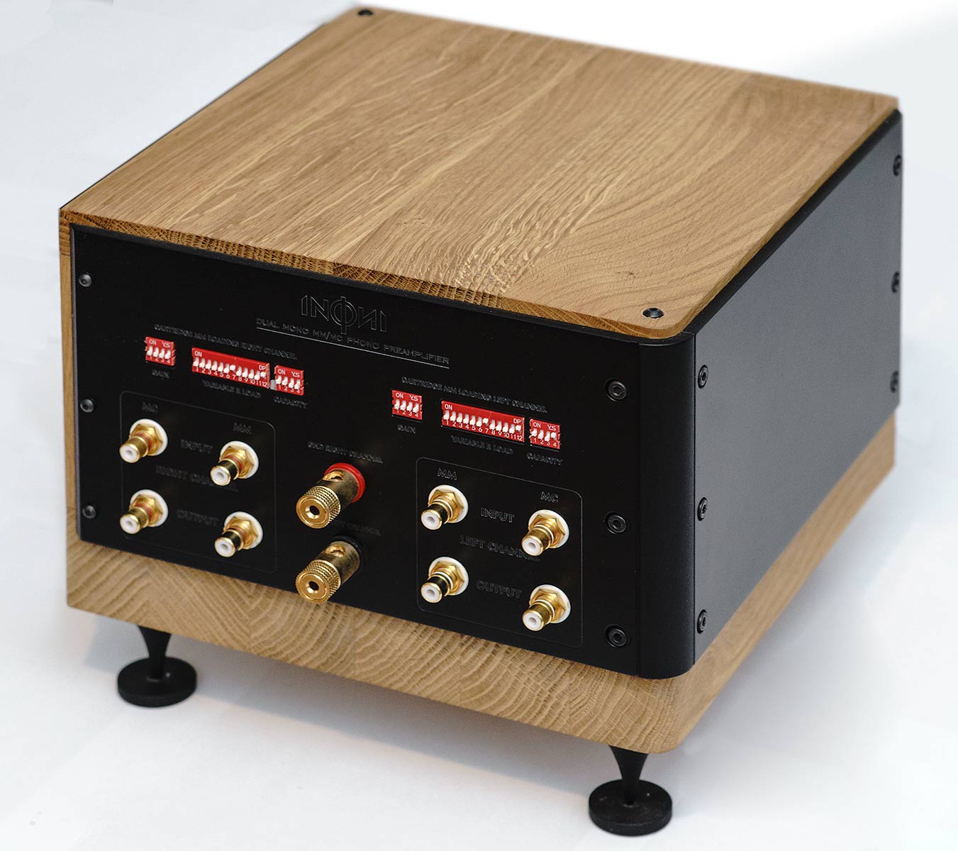

Konstrukcja obudowy to mój projekt. Wykonana jest z aluminium 5mm, a dół i górna pokrywa z wkładkami bocznymi z lakierowanego na matowo drewna dębowego. Miałem na uwadze możliwe krótkie połączenia i odpowiednie rozmieszczenie poszczególnych modułów. Transformatory, wyłącznik i gniazdo zasilające 230V znajdują się z przodu obudowy.
Całość jest kompaktowa - wysokość bez kolców 18cm, wymiary podstawy - 25x25cm. Kolce ~4 cm. Elementy obudowy wykonały częściowo firmy zewnętrzne. Lakierowanie to 3 warstwy - podkład, kolor i lakier bezbarwny.

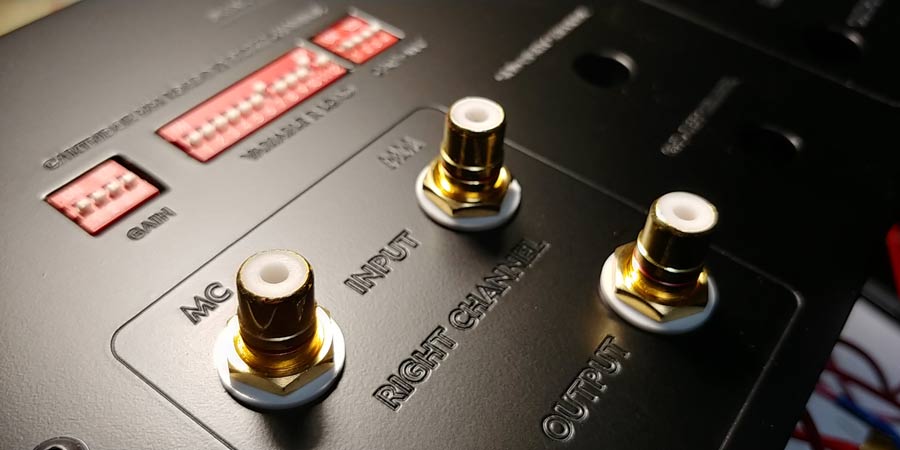

Napisy grawerowane w drugiej warstwie, zabezpieczone warstwą lakieru.

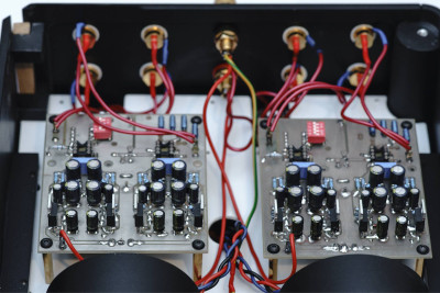

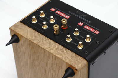

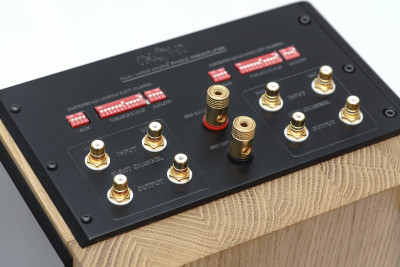

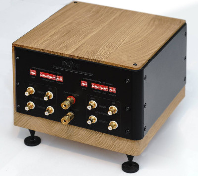

Z mojej perspektywy jedyna "wada" w wykonaniu to odległość między L i R.
Jak ktoś ma fabrycznie połączone (na zasadzie taśmy) kable to będzie musiał rozłączyć.
Ale to jest do przerobienia - kabelki in/out L/R MM zamiast MC/MM L, a kabelki in/out MC zamiast MC/MM R, tyle że wtedy trzeba by też płytkę z tyłu na nowo zrobić

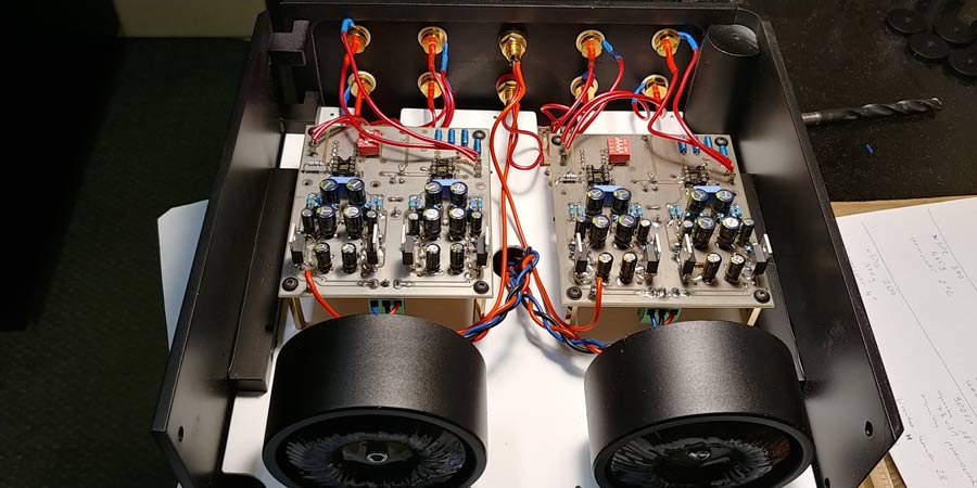

Chętnie podzielę się informacjami "jak to jest zrobione" - mój wkład w Forum:)

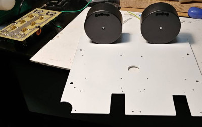

Akurat robiłem zdjęcia (telefonem) dla potomnych, więc są jak znalazł...

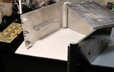

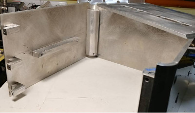

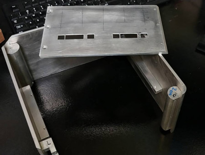

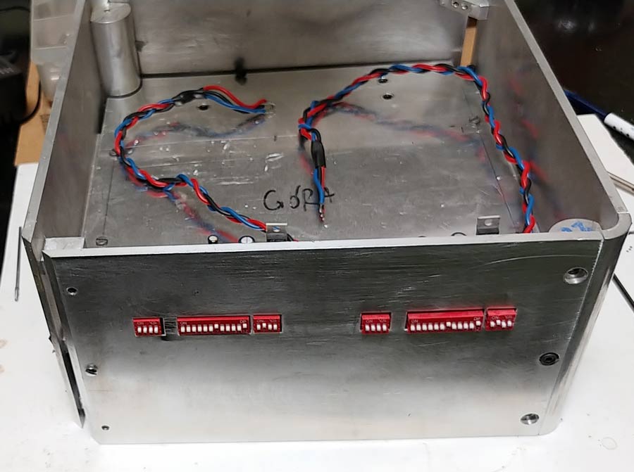

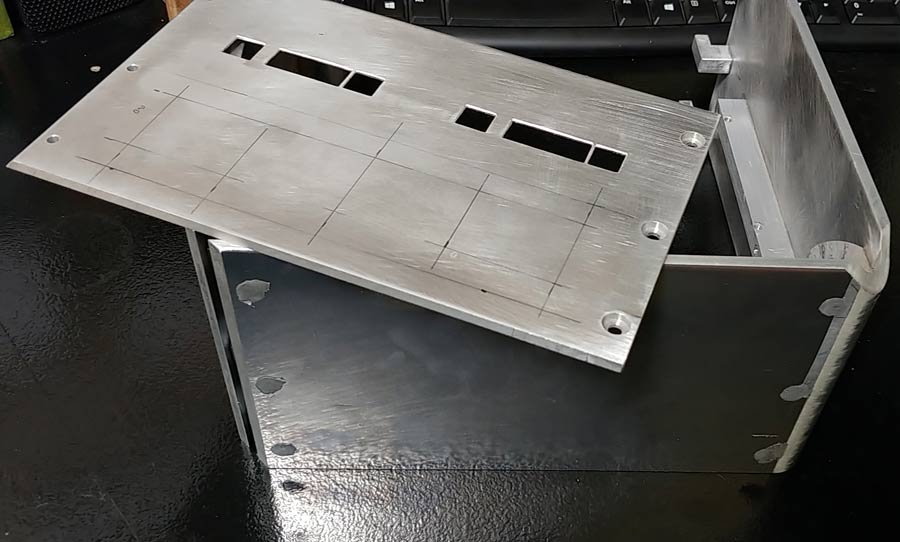

Projekt oczywiście powstał w głowie, potem się zmaterializował w postaci rysunków technicznych robionych na kartce papieru. Ten projekt jest pod "analogową" frezarkę i tokarkę więc nie był potrzebny w formie pliku.
1. Pocięte kawałki aluminium kolega frezer doprowadził do wyglądu jak niżej: Wykonał mi również łączniki w formie walca z rowkami na blachy, jak i te kątowe do których później wsunę drewniane narożniki.
Są to rozwiązania, które już kiedyś stosowałem w innych obudowach.

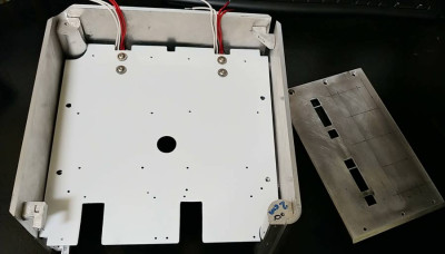

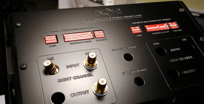

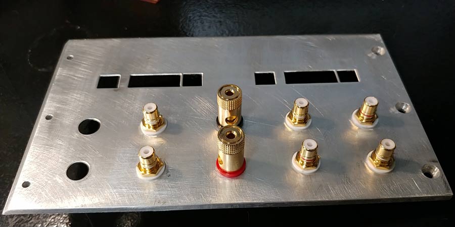

Następnie wykonałem ręcznie otwory pod dipswitche. Oczywiście przymiarki modułów, otwory montażowe itd.
Całość została skręcona i w niektórych miejscach sklejona specjalną żywicą do AL.
Później kilka godzin obróbki ręcznej - pilnik, papier ścierny itepe: Na tym etapie kolega stolarz zrobił pokrywę, podstawę i te małe narożne wstawki.

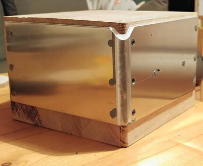

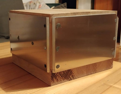

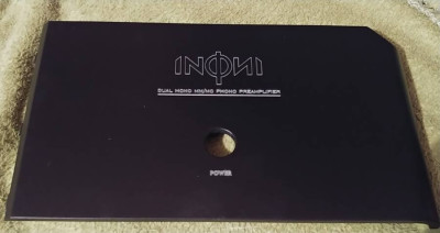

Po spasowaniu i wstępnym skręceniu modułów czas na malowanie.
Podkład do AL, czarna farba matowa. Kilka warstw z polerowaniem pomiędzy nimi.

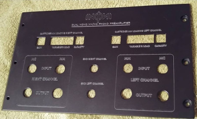

Potem projekt grawerunków.
Odpowiednia firm graweruje mi napisy w warstwie czarnej farby, aż do jasnej warstwy podkładu.
Na koniec warstwa matowego lakieru bezbarwnego. W ten sposób zabezpieczam warstwę koloru i napisy.

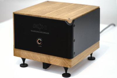

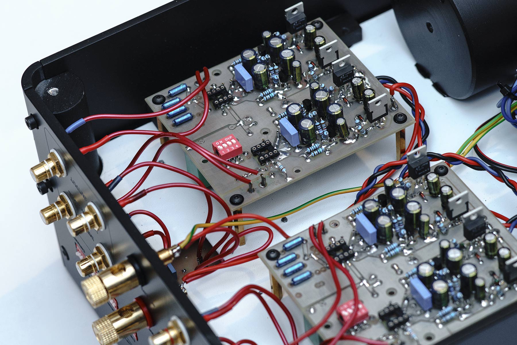

Potem dokładny montaż, ułożenie kabelków i spasowanie drewnianych elementów:) Zostaje satysfakcja i fajny klocek do kolekcji. A teraz czas na rozstanie...)
