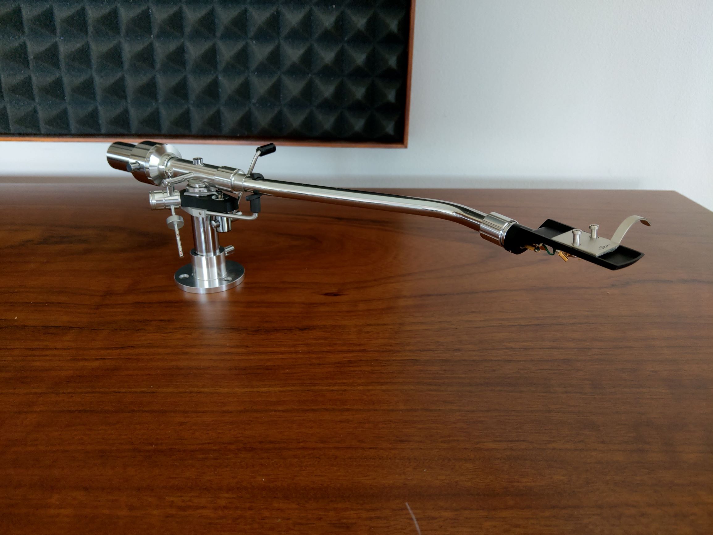

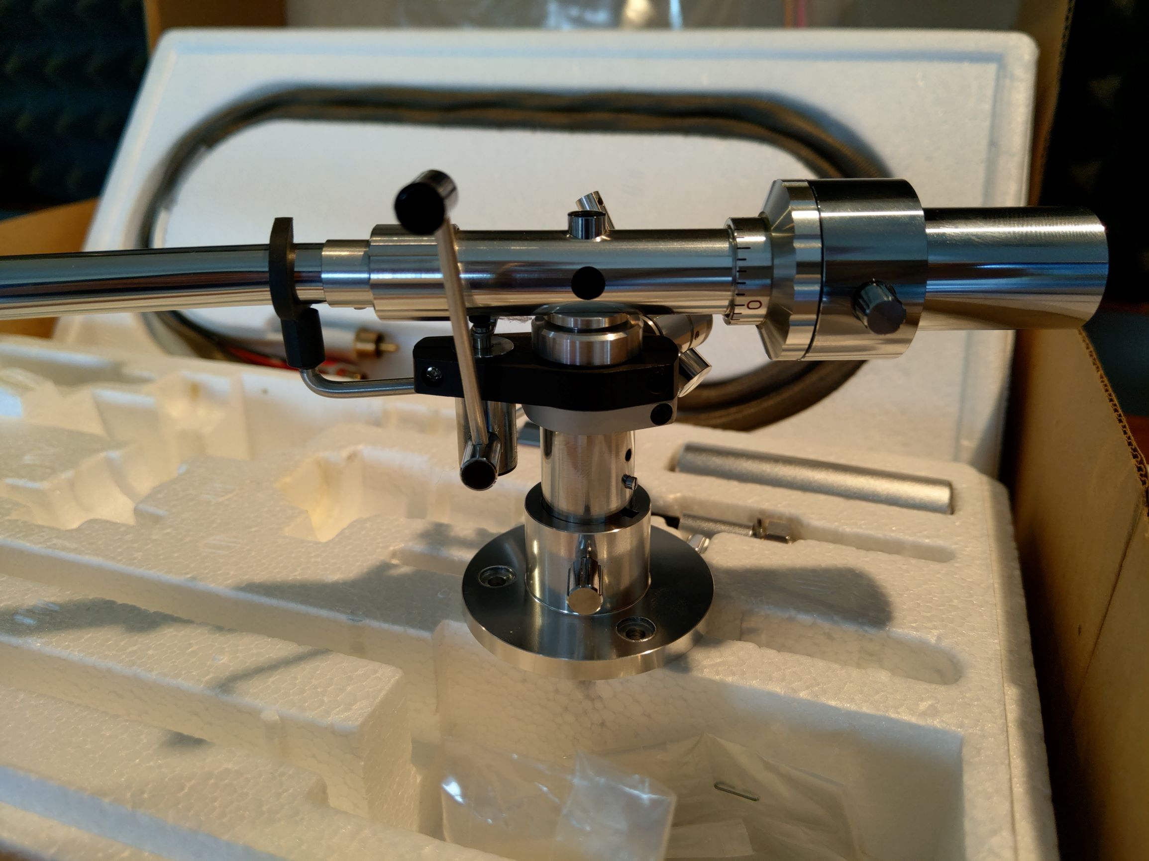

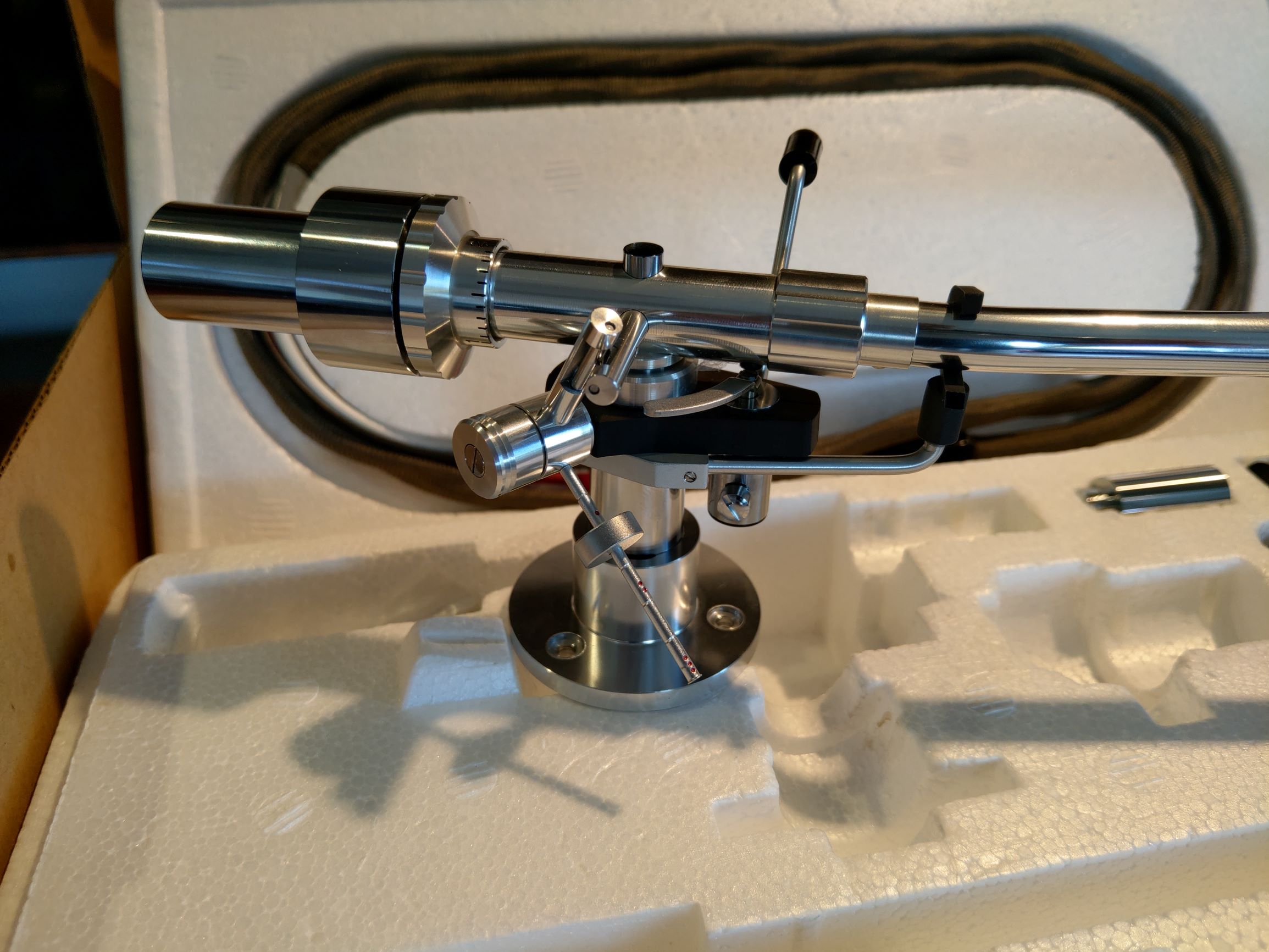

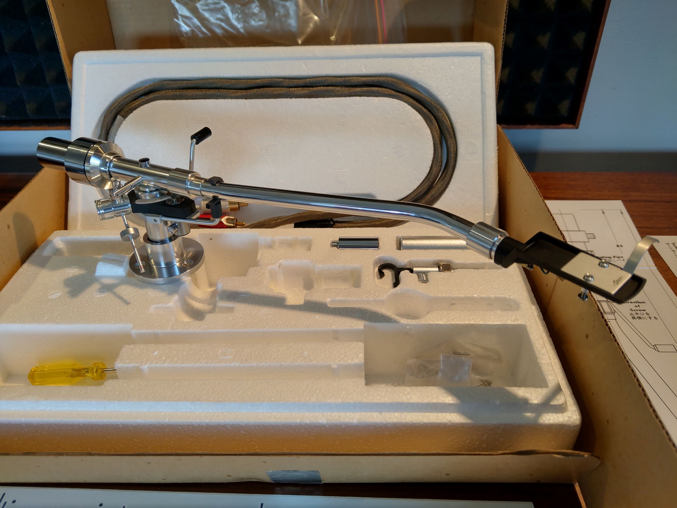

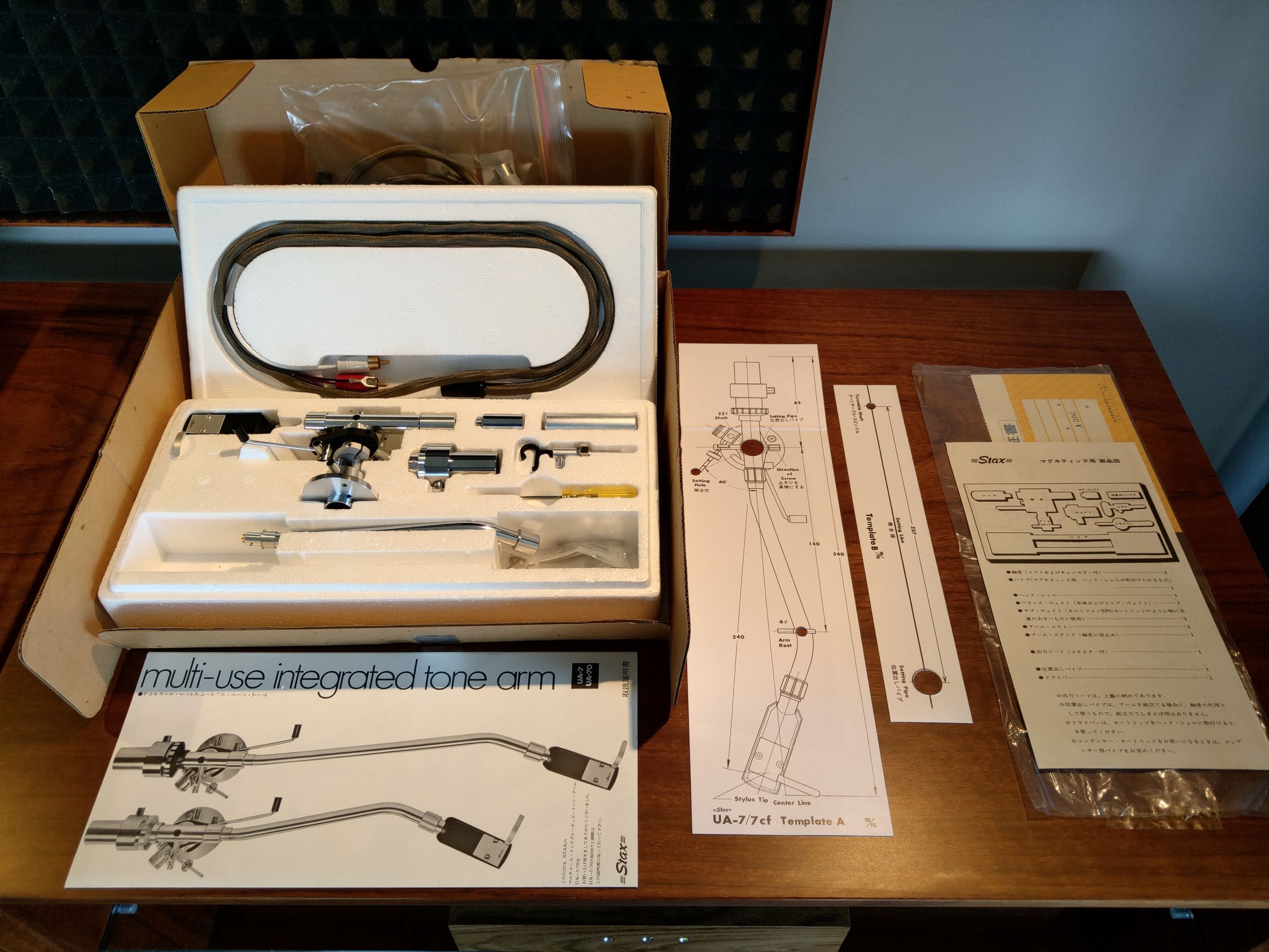

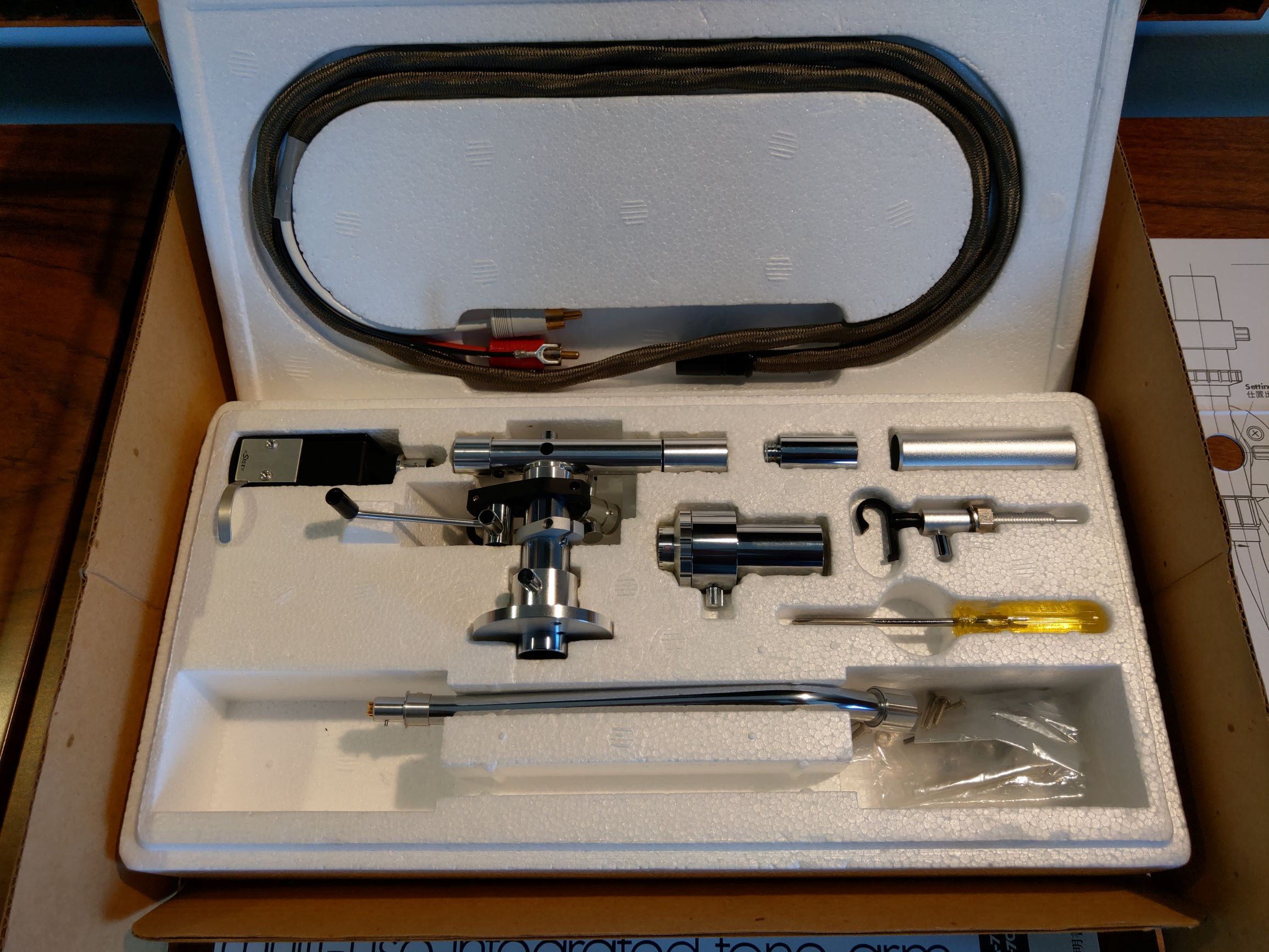

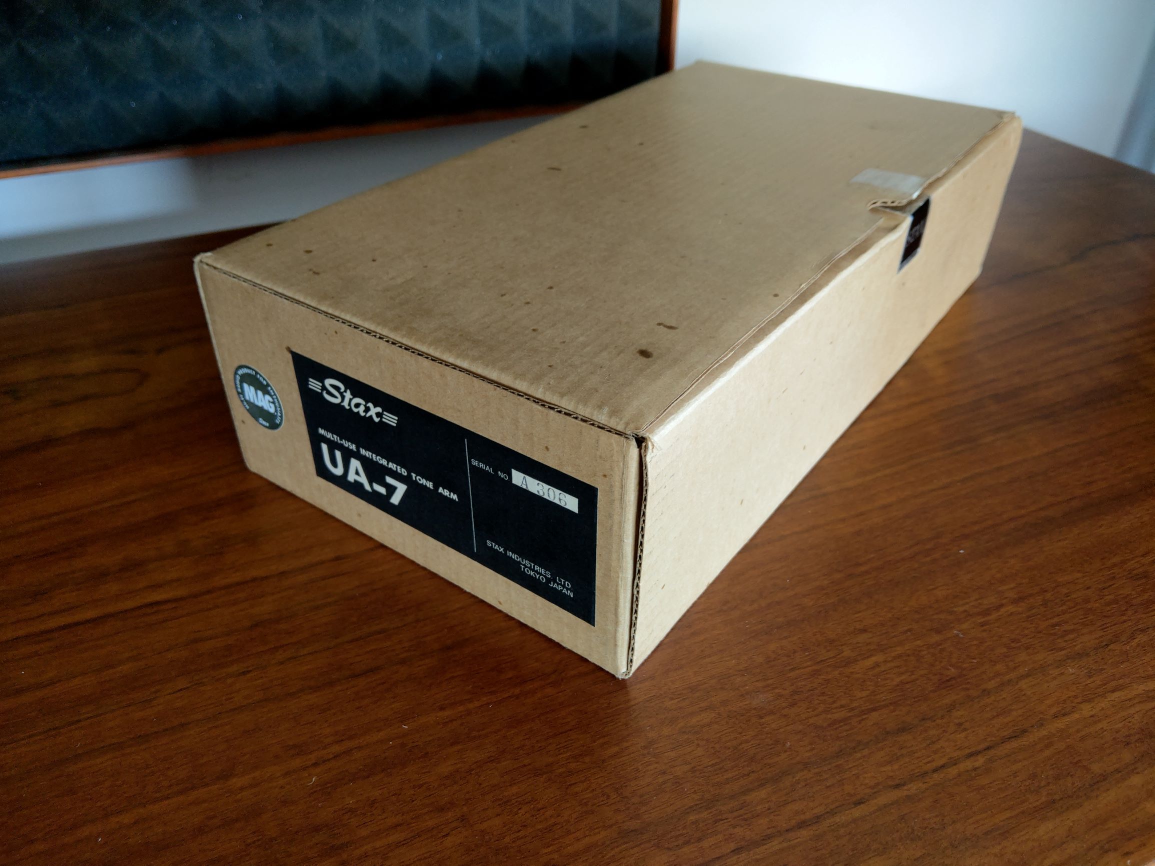

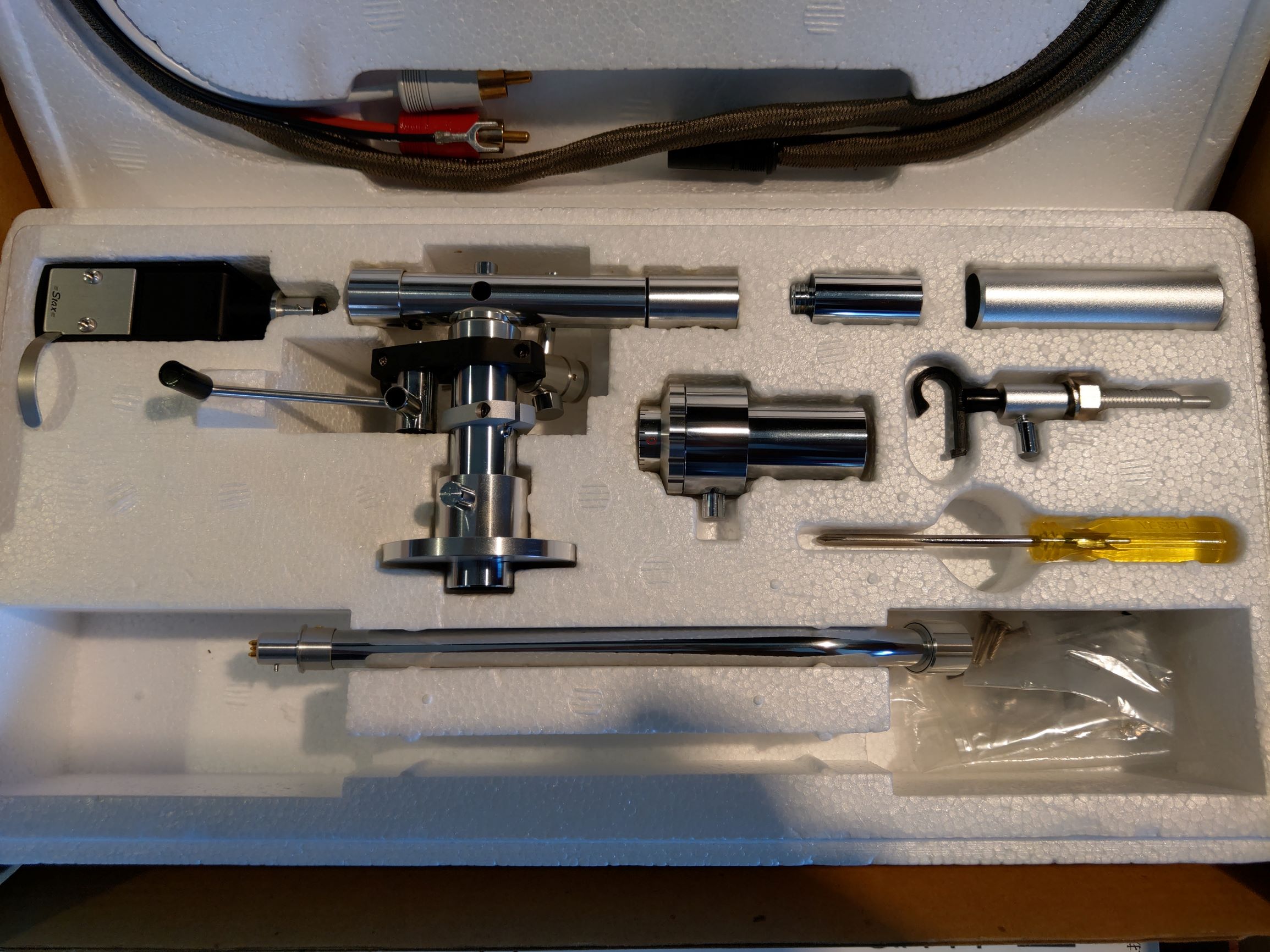

Tak jak już wiele było na temat samych napędów Technicsa i ramion SME, tak niewiele na temat moim zdaniem niedocenianego ramienia Stax UA 7. Bardzo ciekawa konstrukcja produkowana przez ponad dekadę na przełomie lat 70 i początku lat 80. Dzieki zastosowaniu dodatkowego gniazda przy zespole łożyskowym jest możliwa łatwa wymiana rurki aluminiowej 9" (UA 7) na karbonową 9" (UA 7/cf) lub aluminiową 12" (UA 70). W łatwy sposób możemy wykonać upgerade na długie ramię. Bardzo przyzwoita masa efektywna 16g wraz z dodatkowym elementem przeciwwagi zdecydowanie zwiększ zakres podatności wieszanych wkładek. Zespół łożyskowy oparty jest na podwójnym systemie wraz z absorberem gdzie użyto kamienia szlachetnego do oparcia mikro igły pivotu. Pełen zakres regulacji ramienia i co ważne łatwa i przyjazna obsługa ustawień.
Godne polecenia ramię :clap: . Zdjęcia załączone dotyczą ramienia, które jest zamontowane w sprzedawanym zestawie. Stan near mint :) .

Mnie abstrahując od wspaniałego designu (bo to oczywiście kwestia gustu) bardzo podobała się jego ogromna uniwersalność, o której wspomniał Pawelec. Wymienne rurki o różnej wadze, ekstra ciężarek z tyłu pozwalają masę efektywną regulować gdzieś w przedziale 13-23g, a może i jeszcze dalej. No i jedno, to samo ramię można do tego przerobić tanio na 12 cali, co czyni je mocno rozwojowym.
Nowemu właścicielowi powiesiliśmy na nim jego Nagaokę MP-110 i był mocno zdziwiony, bo okazało się, że po raz pierwszy ta wkładka zagrała tak dobrze (110 jest twarda także dobrze jej robi już te standardowe 16g ME) - pojawił się fajny punktowy i odpowiedno mocny bas, poprawiła sie średnica, a i góra była znacznie bardziej otwarta i precyzyjna.
Mi bardzo podobało się jak Stax zgrywał się z Luxem 441, na którym pasowało mi dużo bardziej od SME 3009 II - i pod kątem ergonomii i brzmienia.
Ja również w każdym razie mocno to ramię polecam, bardzo przyjemnie się go używa, fajnie wygląda i znakomicie gra.

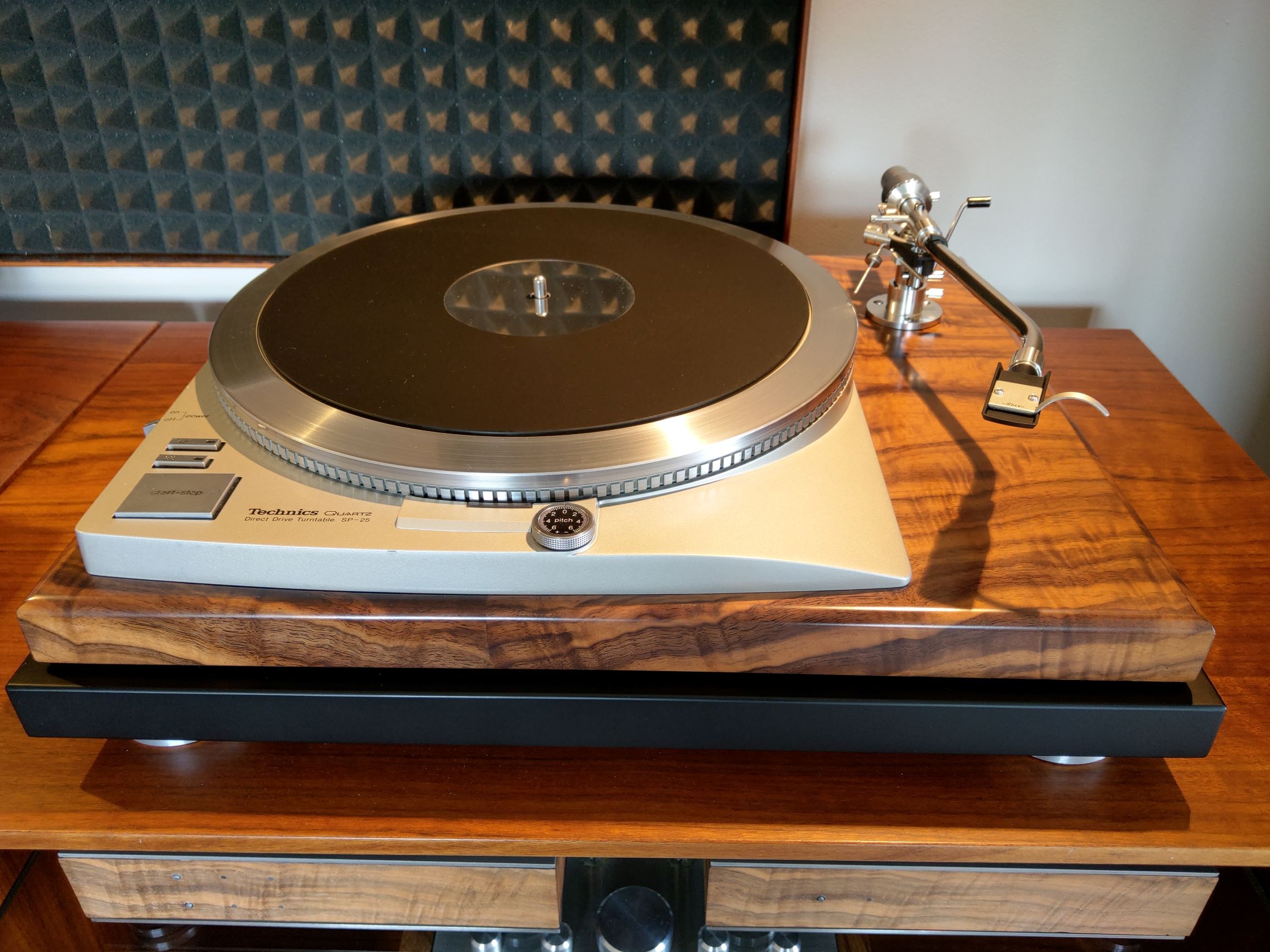

Zapraszam do obejrzenia i posłuchania. Wymiary - szerokość 55 cm, głębokość 46 cm, wysokość 17 cm.

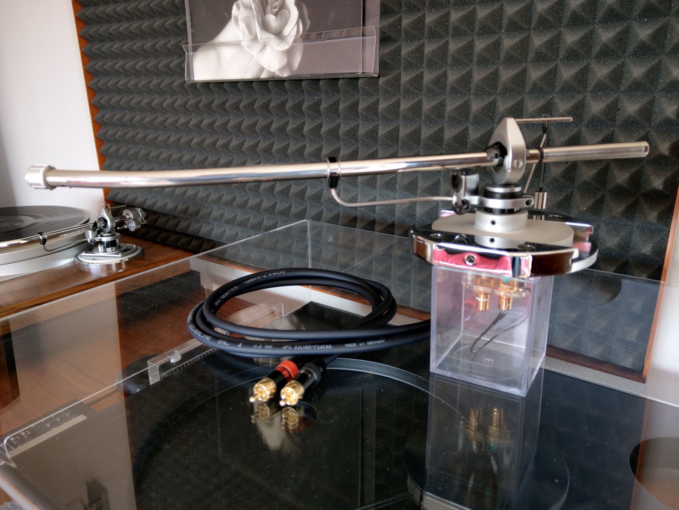

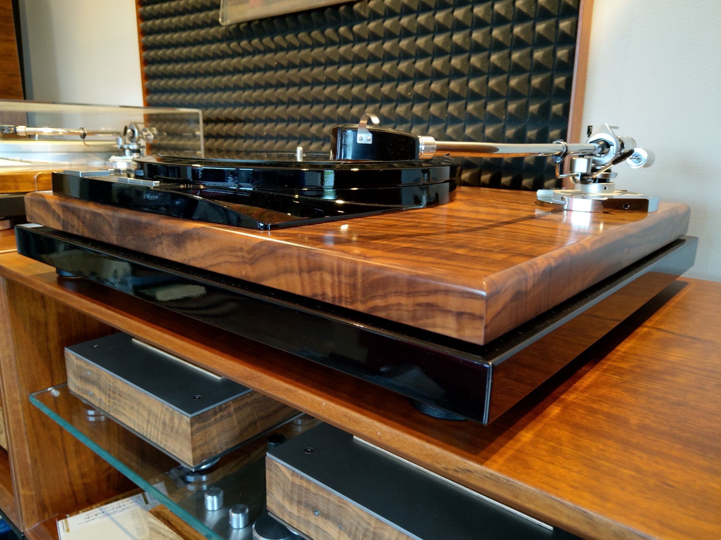

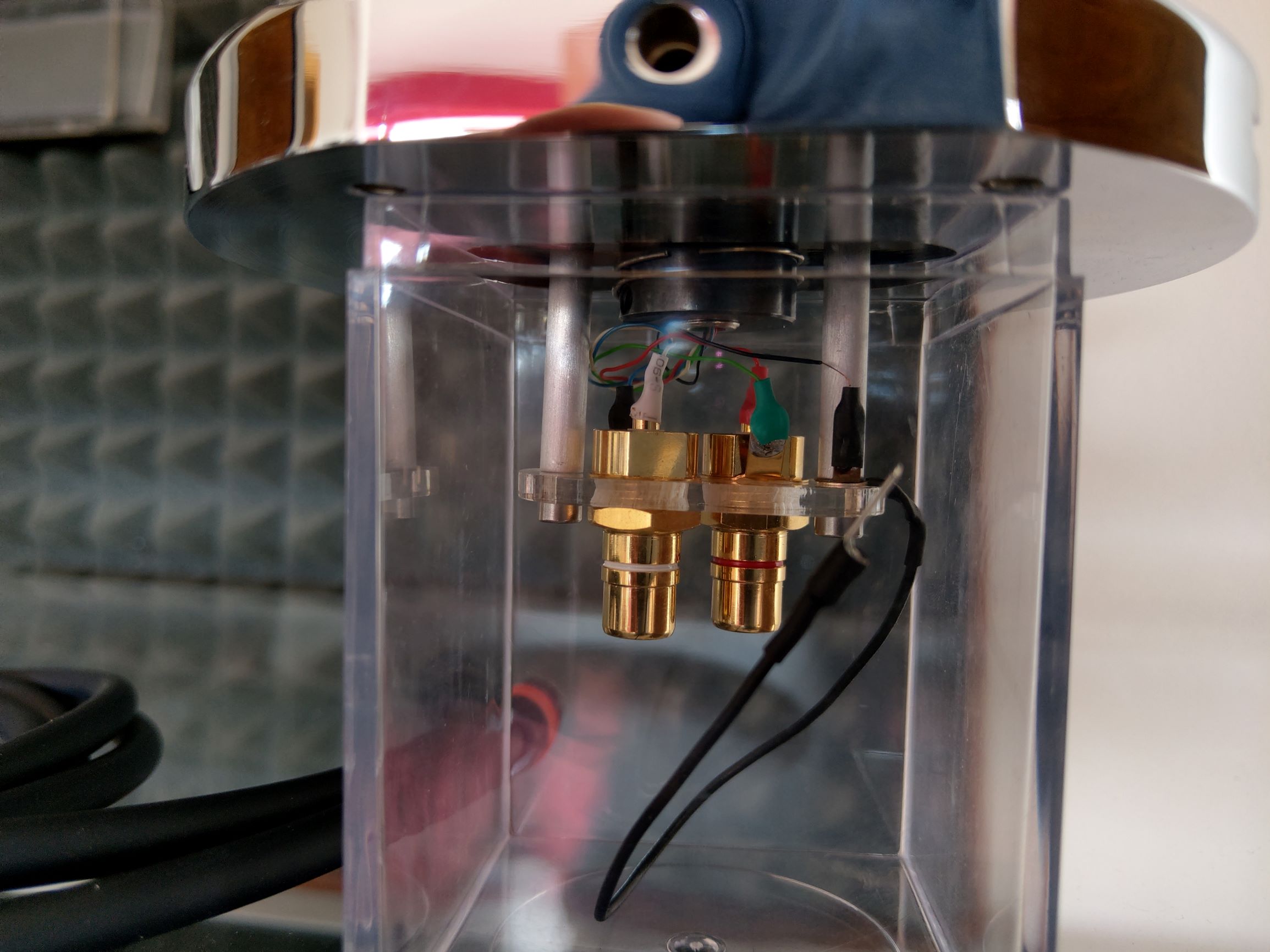

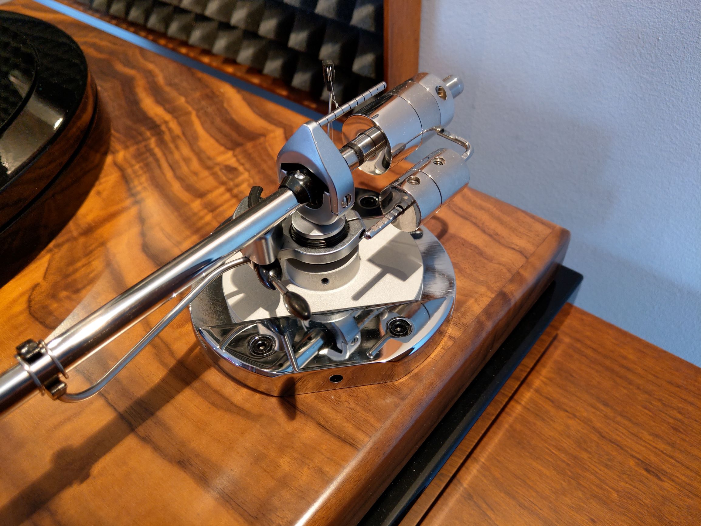

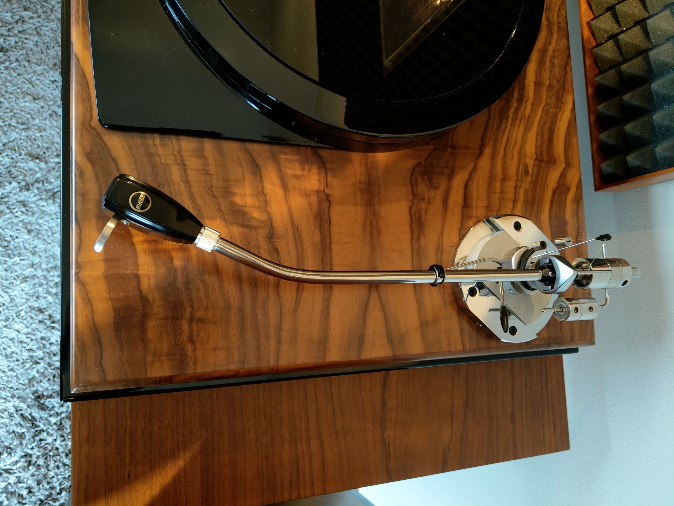

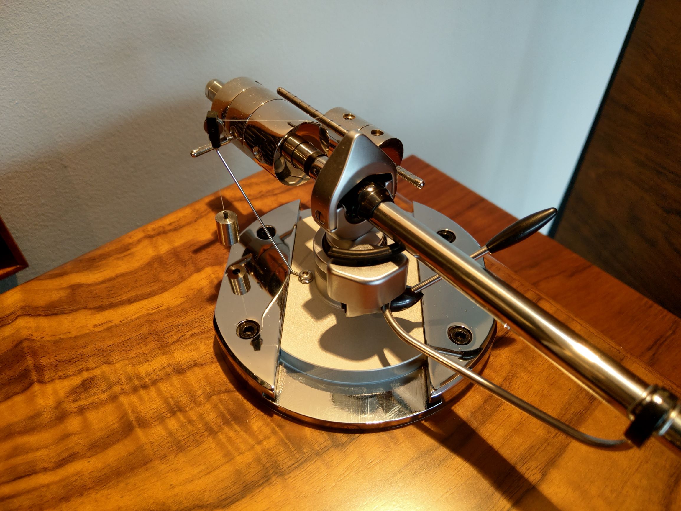

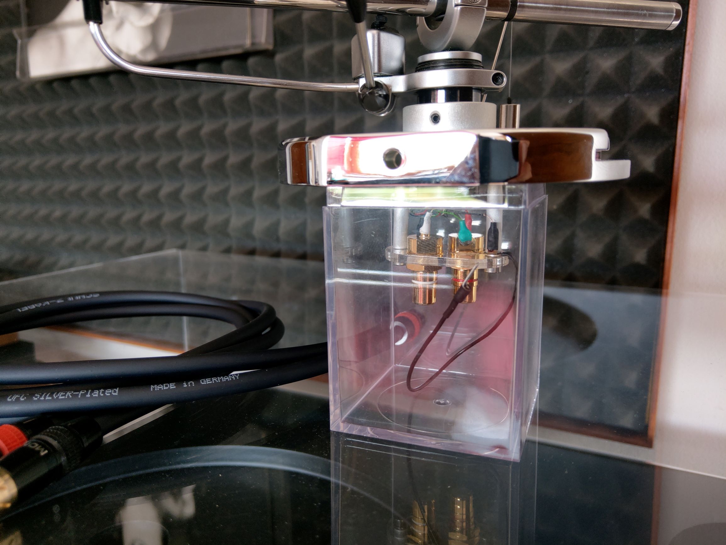

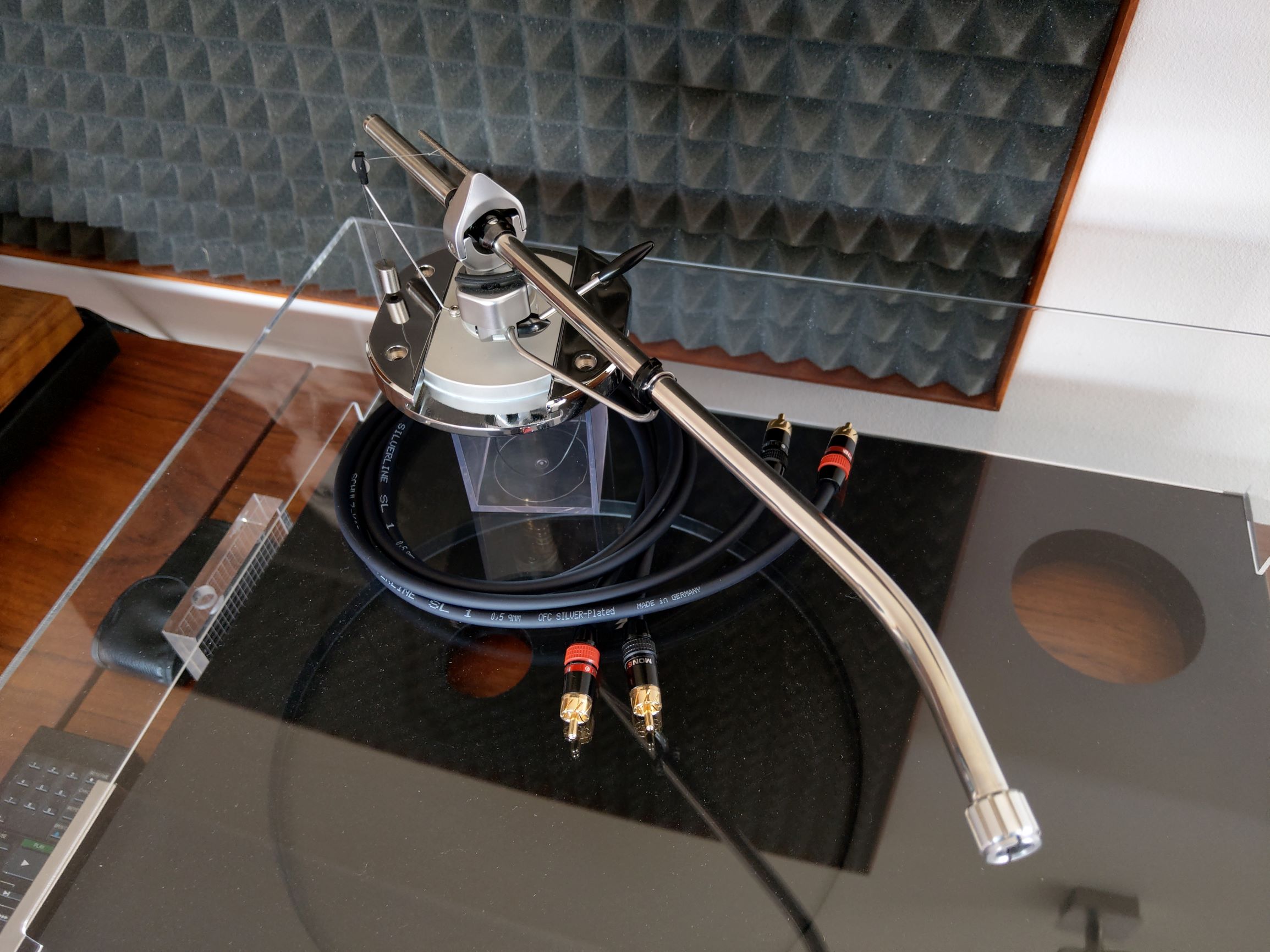

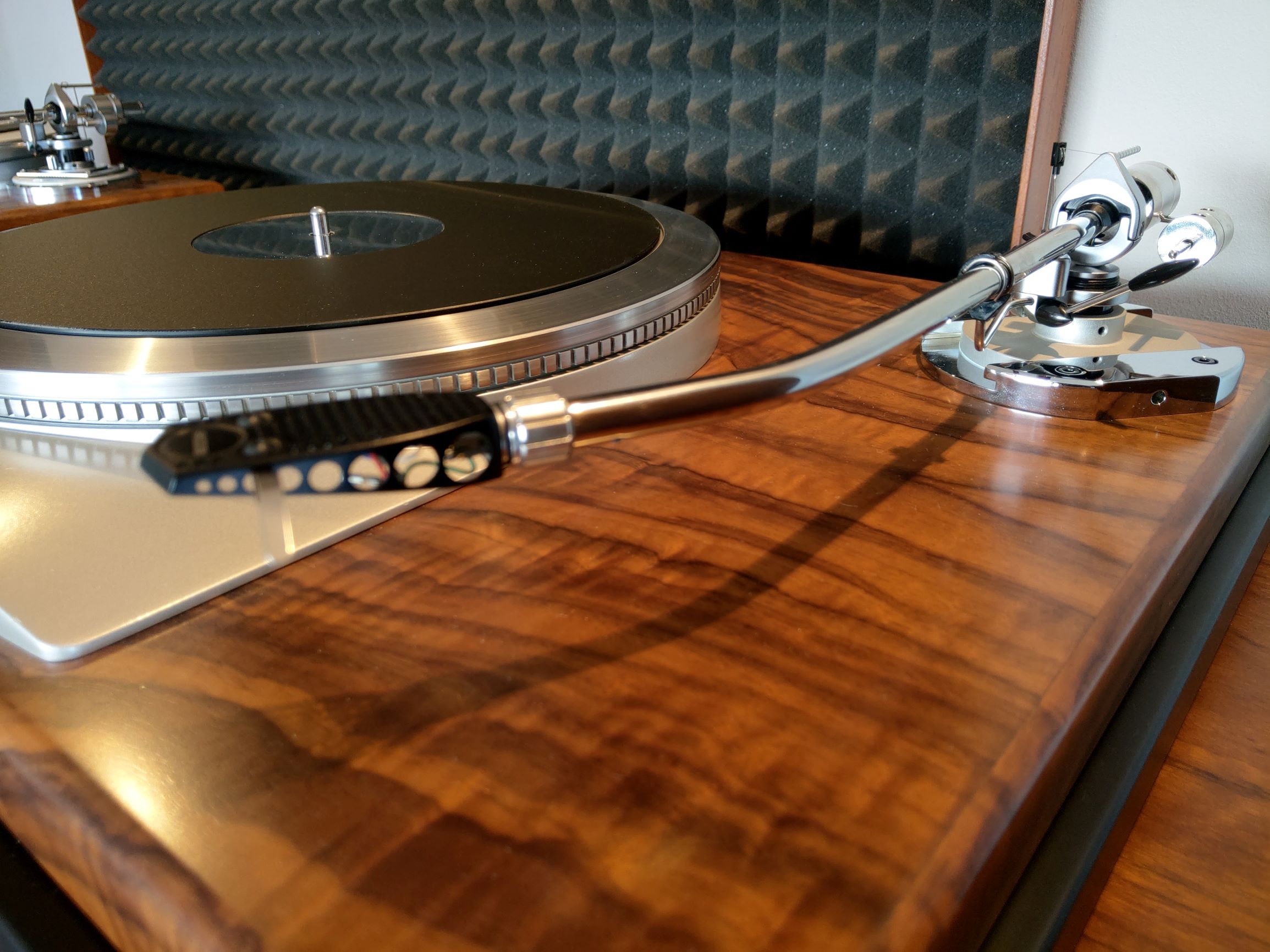

Jak było o STAX UA 7 to może troszkę o SME 3012, które zostało dość dużo zmodyfikowane. Oczywiście pełen serwis łożysk pionowych. Założona została rurka ze stali nierdzewnej która zwiększyła masę efektywną ramienia do 16,5 g. Wykonana w firmie produkującej części do wysokiej klasy ramion zachowując idealne wymiary i krzywiznę offsetu zgodnie z oryginałem. Wewnątrz oczywiście kołek z balsy, który skutecznie tłumi szkodliwy rezonans stosowany również w oryginalnym ramieniu. Przewody wewnętrzne SME posrebrzane. Również wymieniona została rurka ( 65 mm ) i sprzęgło przeciwwagi. Cała tylna część wraz z ciężarkami przeciwwagi i lateral balance zostały zrobione w takim podziale wagi, który umożliwia optymalne dobranie do różnych wariantów wkładek, nawet tych mega mało podatnych. Wybrałem także nóż stalowy w bardzo dobrym stanie. Oryginalny wózek został wymieniony na solidny aluminiowy z płynną regulacją na przekładce teflonowej. Jego zwiększona masa i stabilne mocowanie a także idealne dopasowanie do obudowy łożysk moim zdaniem poprawia ten element oryginału. Gniazdo SME przerobione na połączenie bardzo dobrej klasy RCA. Do kompletu dołączam niskiej pojemności kable Schulz-Kabel Silverline SL 1. Przyznam szczerze, że troszkę mi żal tego ramienia :( .
