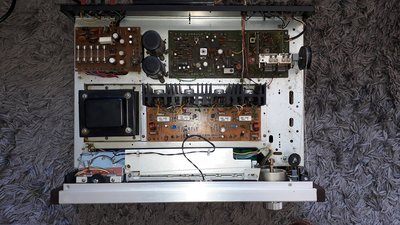

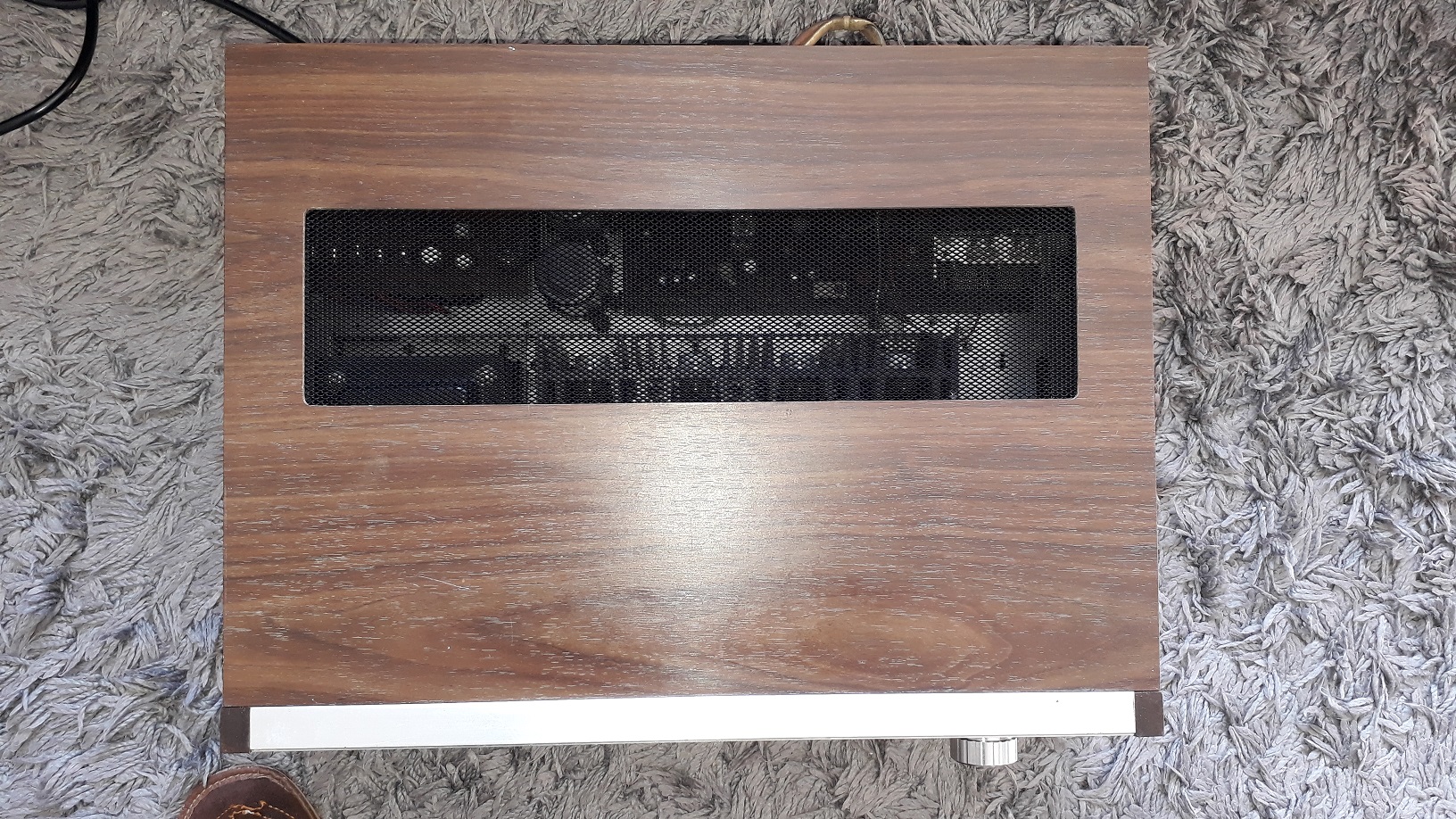

PIONEER SX-636.
Sprzęt trafił do mnie z opisem - jeden kanał pierdzi, drugi buczy. :roll:
W rzeczywistości ktoś próbował go naprawić, ale bardzo dawno temu i bez pojęcia. W środku pełno pajęczyn, sprzęt brudny, ale nie leżał w zatęchłej piwnicy. Sprzęt z wysp, z ichniejszą wtyczką i brudnym białym przewodem. Dodatkowo oberwał od kuriera. Pokrętło strojenia i wyboru źródła trochę zaczęły zezować.
Co w nim zrobiłem:
1. Angielska brudna wtyczka z białym drutem zamieniona na nowy cywilizowany przewód.
2. Końcówka mocy naprawiona. Uszkodzona była w jednym kanale para różnicowa i to tak dziwnie, że po paru minutach zaczynała grac poprawnie. W drugim kanale drivery wstawione zupełnie przypadkowe. Tranzystory mocy były sprawne. Poskładałem jeden kanał na oryginałach, a drugi na docelowych zamiennikach. Zero różnicy w brzmieniu. Drivery wstawiłem z epoki, ale mocniejsze. Parę różnicową dobrałem wg zaleceń INTERNETU. Oczywiście w obydwu kanałach teraz jest to samo. Ustawiony prąd spoczynkowy. Większość rezystorów wymieniona na metalizowane 2% bo miałem.
3. Wymiana elektrolitów we wszystkich modułach na markowe Nichicony za wyjątkiem głównych filtrujących i kondensatorów tunera. Tunera wolę póki co za bardzo nie zaczepiać, choć rozglądam się za sprzętem który by to umożliwiał.
4. Tuner lekko poprawiłem dostosowując odbierane częstotliwości do wskazań skali i poprawiając jego czułość.
5. Wydmuchane pajęczyny, wypłukane płytki. Ogólnie odświeżenie środka, ale bez użycia Karchera.
6. Umyty panel i pokrętła. Na panelu był napis FM MUTING. Częściowo starty. Teraz go nie ma. Nie wiem kiedy zniknął. Kiepsko go namalowali. teraz wygląda lepiej. :D

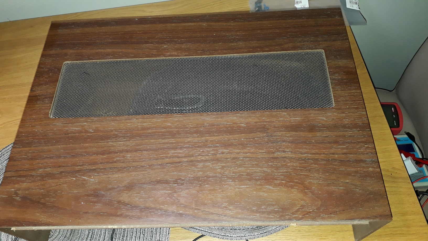

7. Drewniana pokrywa umyta specjalnym środkiem do tego celu i pokryta porządnym woskiem. Duuuży efekt.

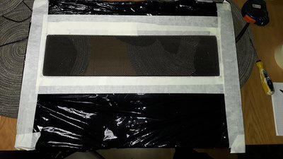

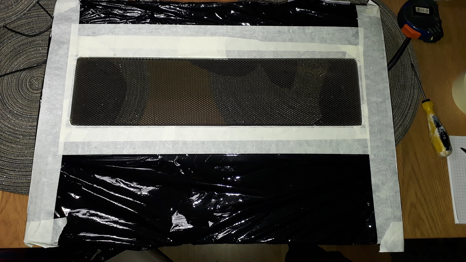

8. Metalowa kratka pokrywy psiknięta czarną farbą. Sporo pracy z tym było co widać na zdjęciach, ale efekt bardzo dobry.
9. Wszystkie potencjometry, przełączniki potraktowane porządną chemią. Nic nie powinno trzeszczeć.
Jak widać, nie jest to sprzęt nie grzebany. To jest sprzęt po serwisie. Mam nadzieję, że komuś się spodoba.
Cena - 600 PLN.

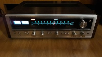

Ładnie świeci. Wszystkie żarówki oryginalne. Szacun dla Pioneera.

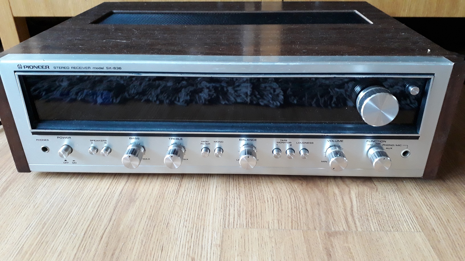

Te paskudne frędzle na panelu to odbity dywan.
Wyjściowy stan pokrywy
Maskowanie jak w samochodowej lakierni
Efekt końcowy
Efekt końcowy

Ja mieszkam w Warszawie. Tu każdy tuner łapie. Do zdjęcia podświetlania złapałem jakąś stacje na stereo bez żadnej anteny. Po podpięciu 20cm drutu złapałem moją testową, bo słabą, stację czyli Rock Radio. Bez problemu stereo, 2 na skali siły sygnału. Mój prywatny wypasiony tuner łapie tę stację w zależności od pogodny i obecności kota w pokoju.
Regsoft pisze: ↑
09 kwie 2018, 10:28
Fajne podświetlenie i wycieraczki
Fajne. Ale wycieraczki pokazują siłę sygnału i dostrojenie. Nie machają w rytm muzyki niestety.

A... Jedna rzecz o której nie napisałem. Pisałem, że wzmacniacz oberwał podczas transportu. Pokrętło strojenia udało mi się wyprostować prawie idalnie. Gorzej z selektorem wejść. Tak całkiem prosty nie jest. Nie chciałem się z nim za bardzo siłować, bo aluminium łatwo się łamie. Jeden listek i tak się odłamał. Pokrętło na szczęście siedzi ciasno. Nic złego nie powinno się z tym dziać. No ale lekkie zboczenie od pionu jest.
