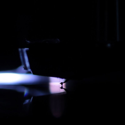

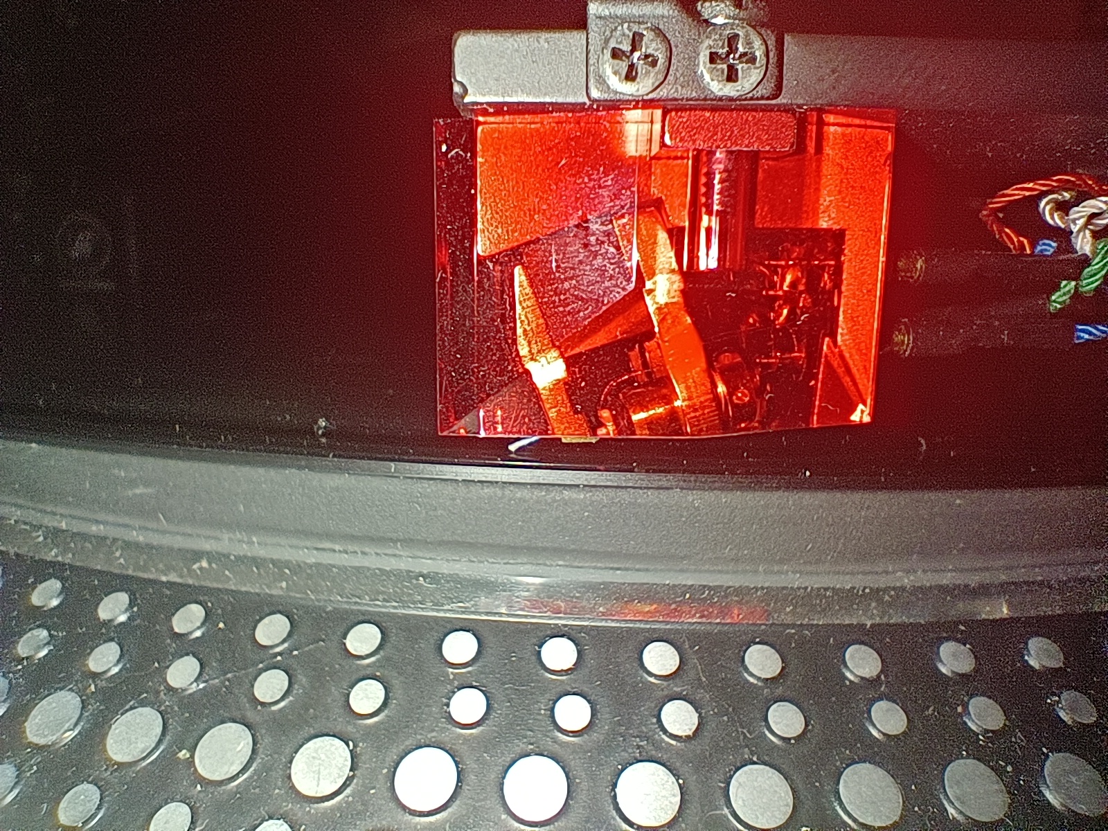

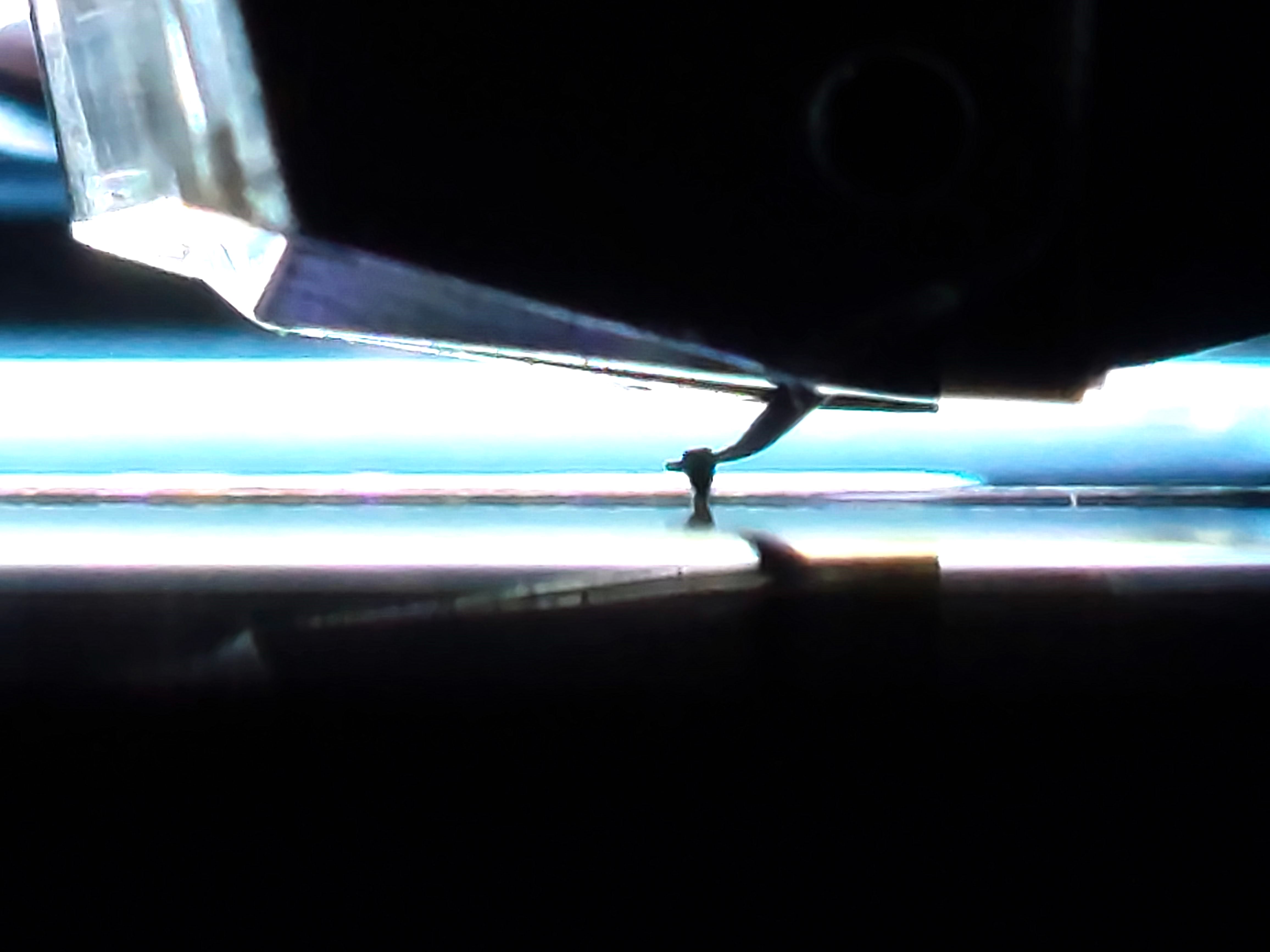

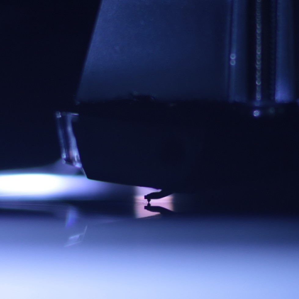

Nie moja, nie-rabunkowa :lol: (mały przebieg, pochodzenie pewnie do ustalenia):
Moja (nieznany przebieg):
Igła oznaczona jako moja była zamontowana przez jakiegoś mistrza do wkładki MKI, prawdopodobnie na siłę, wspornik dogięty aby pasował. Ja zrobiłem z nią to samo, tylko w drugą stronę. Jednak prowadzenie względnie pozostało to samo, tutaj dla porównania zdjęcie jak to wyglądało wcześniej:

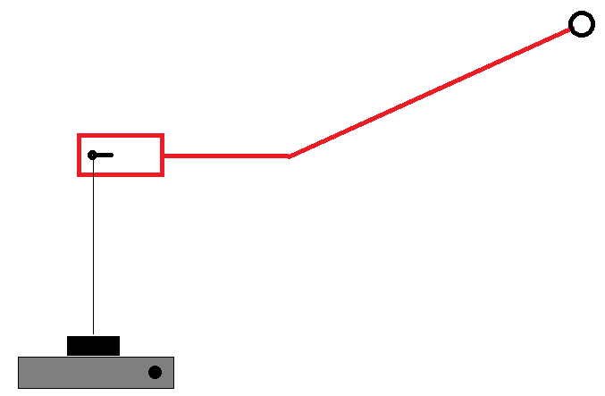

Żeby coś można było powiedzieć z sensem to zdjęcie musi być zrobione z odpowiedniego punktu a żadne z nich tego warunku nie spełnia. Oś patrzenia musi być prostopadła do "boku" wkładki, wspornika igły, płyta najlepiej nieruchomo, antyskating wyzerowany, oś optyczna przechodząca przez czubek (czyli czubek idealnie w poziomie w środku zdjęcia, oczywiście przy zachowaniu prostopadłości), coś jak na tym mistrzowskim obrazku.
1 najmniej mi się podoba, ale ciemno i nie widać, jak jest wkładka, jak miał bym zgadywać to fotka bardziej od tyłu., 2. Już lepiej ale fotka jest bardziej od czoła czyli nie prostopadle. 3 podobnie fotka od czoła

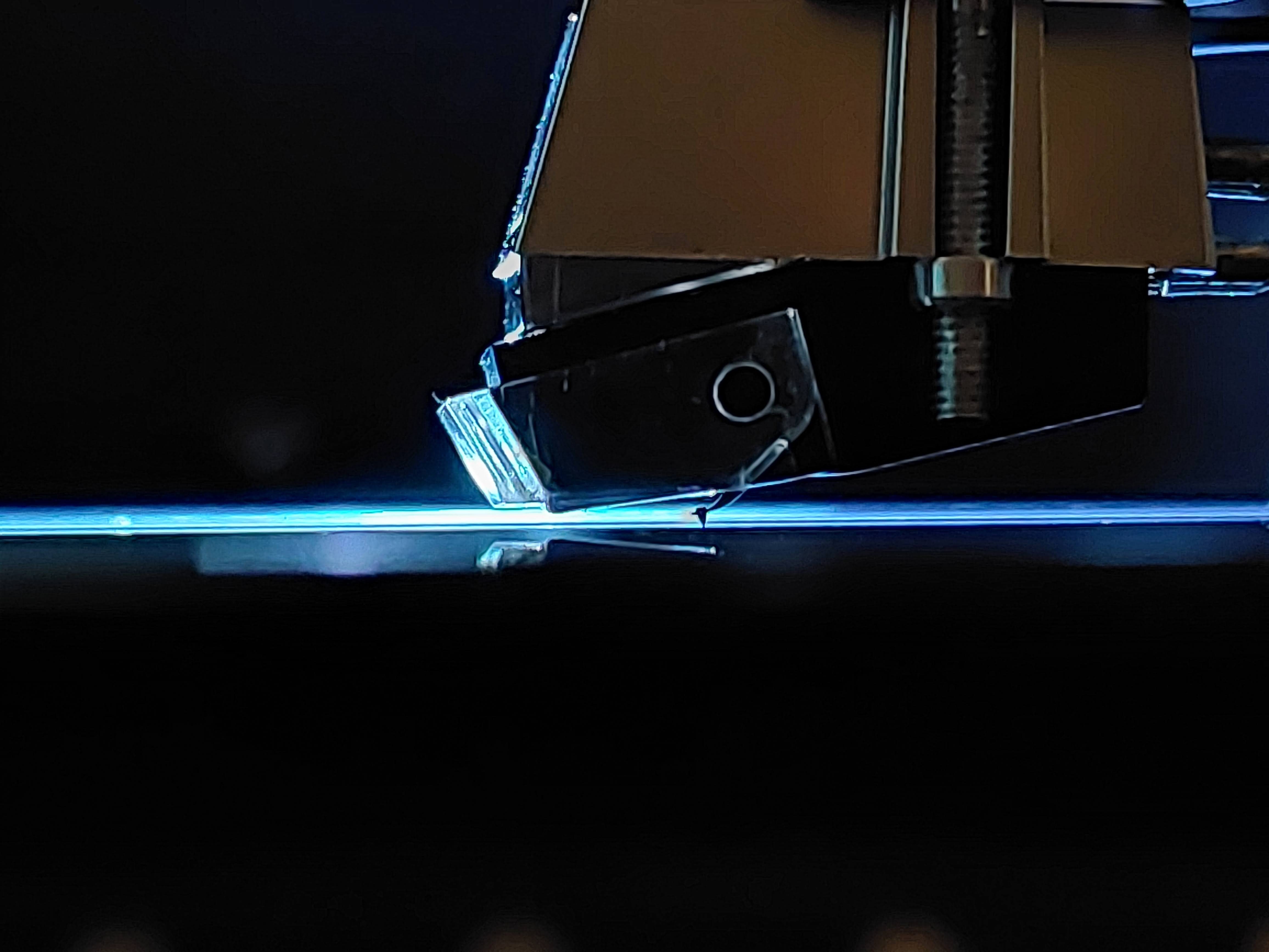

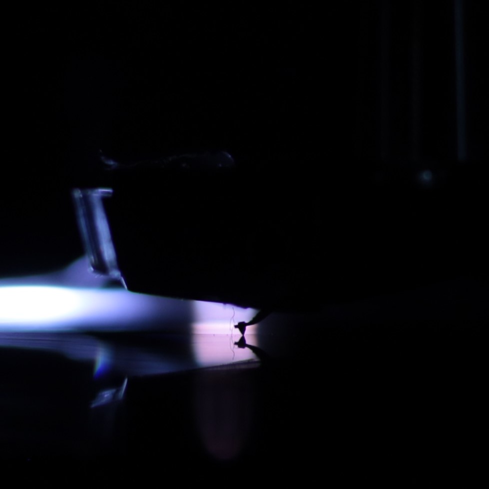

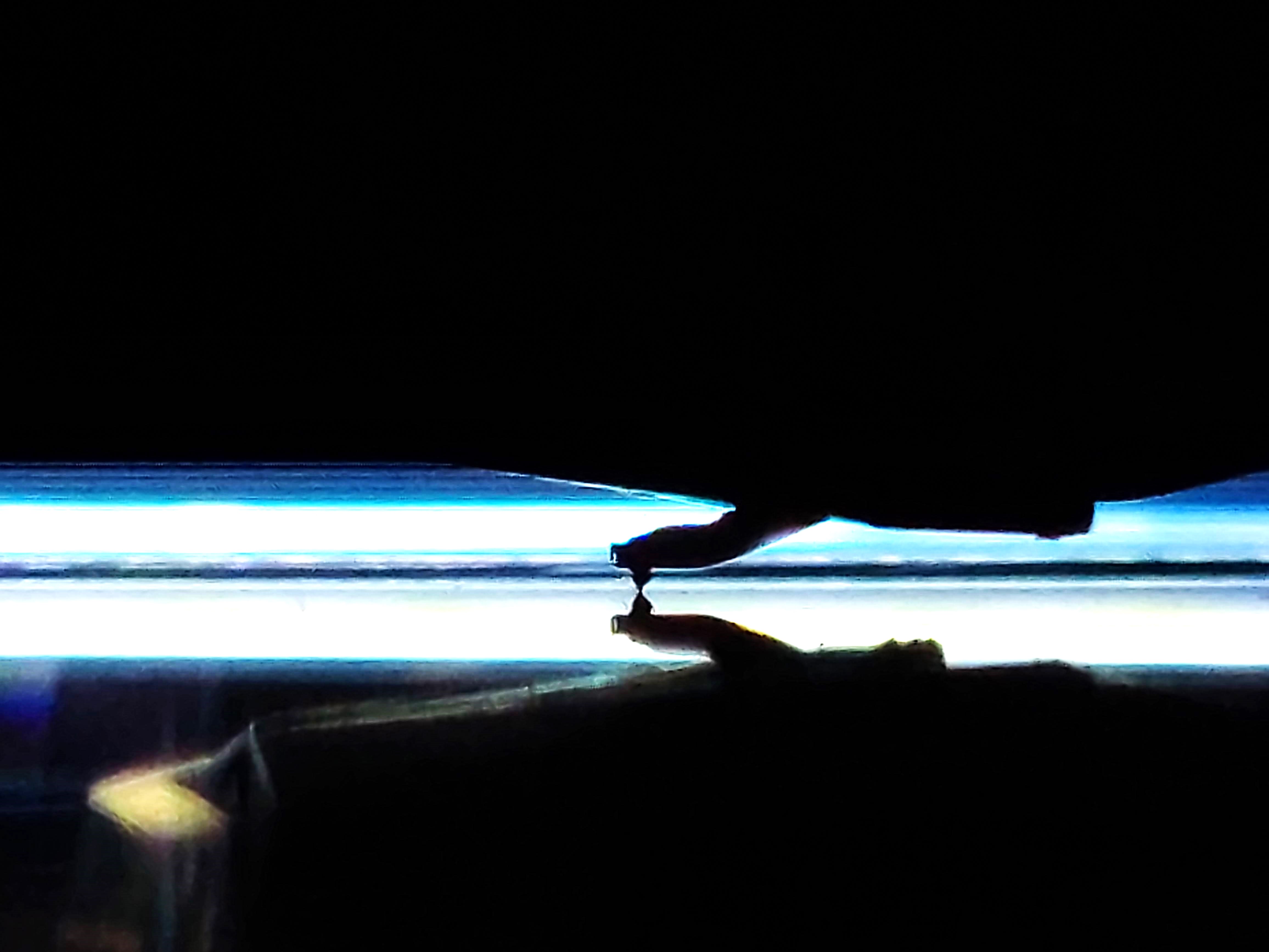

Łap. Lepiej nie umiem, nie mam obiektywu makro, to 50ka na pełnej klatce (Canon RF). Jeżeli chodzi o doświetlenie to próbuję, ale nie wiem czego oczekujesz - czy oświetlenie wspornika, czy raczej tak jak u mnie, aby igła była ciemna (oświetlenie z tyłu).
Ta niby lepsza ma jakiś dziwny kształt tej igły - a może właśnie to jest eliptyk, a u mnie siedzi jakiś zwykły sferyk? :D
Moja:
Nie moja:

To nie kwestia obiektywu tylko ustawienia aparatu. U ciebie ciągle widać czoło wkładki. Na tej fotce jest w miarę znośna perspektywa tylko oczywiście za słabe zbliżenie.
Ustawiłem równolegle do wkładki. Nie mam teraz pod ręką oryginalnego zdjęcia, ale ustawienie jest poprawne. Może nie od linijki, ale na oko poprawne :)

To jeżeli tak założyć to twoja jest odchylona o więcej niż 2 stopnie. Ta druga wygląda bliżej 90 stopni ale nie w ta stronę.
