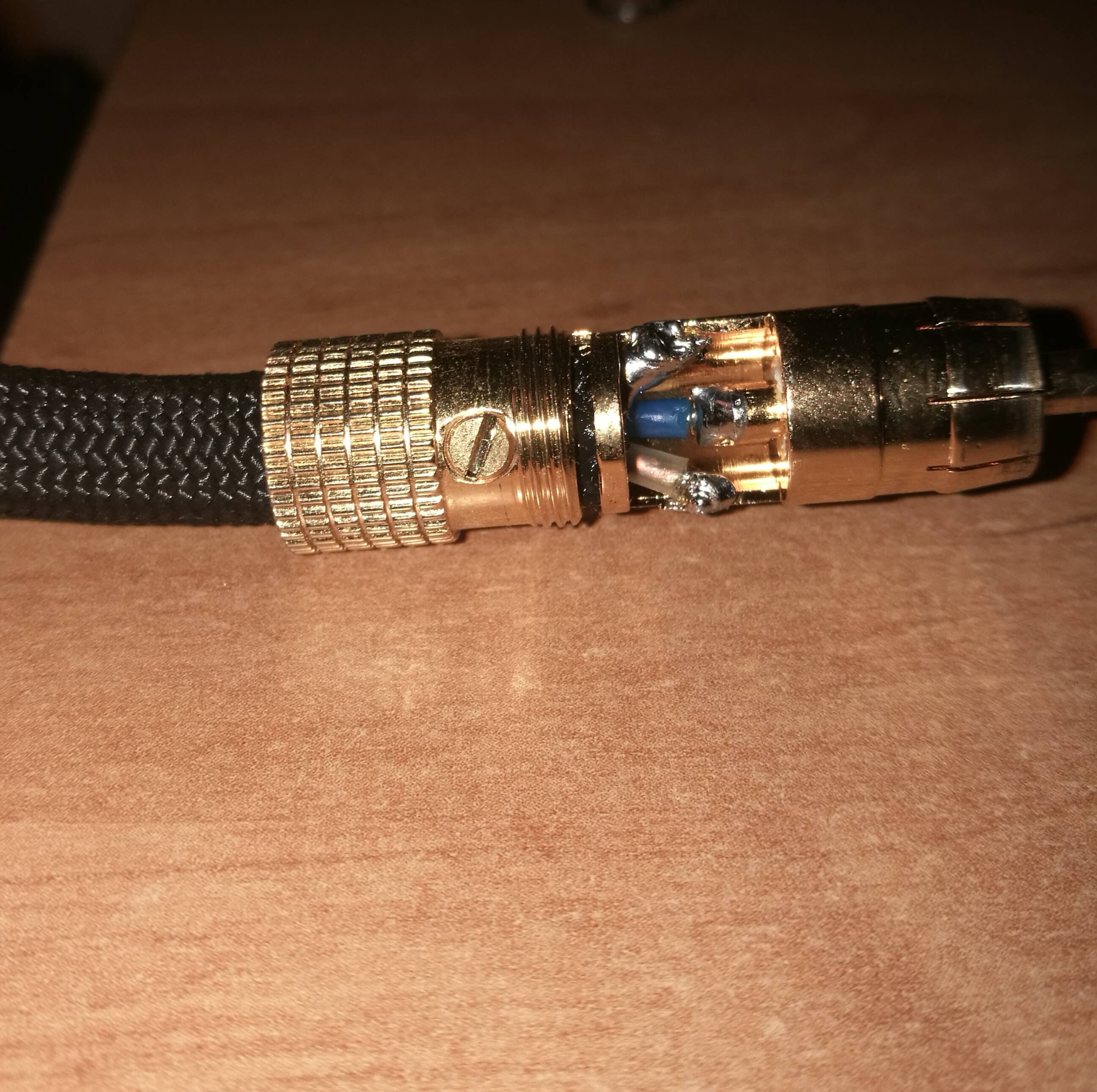

Dla jasności wrzucę zdjęcie poglądowe.
To wtyczka z przylutowanym ekranem, druga będzie miała lutowany tylko kabel sygnałowy jako masa (biały). Ja chyba najpierw zlutuję biały z ekranem i dopiero przylutuję do wtyczki, zakładam że to nie ma znaczenia.

To jest strona z przylutowanym ekranem.
Z drugiej strony ekranu nie ma. Reszta jest tak jak na focie.
Możesz połączyć, masę z ekranem i razem to przylutować.
