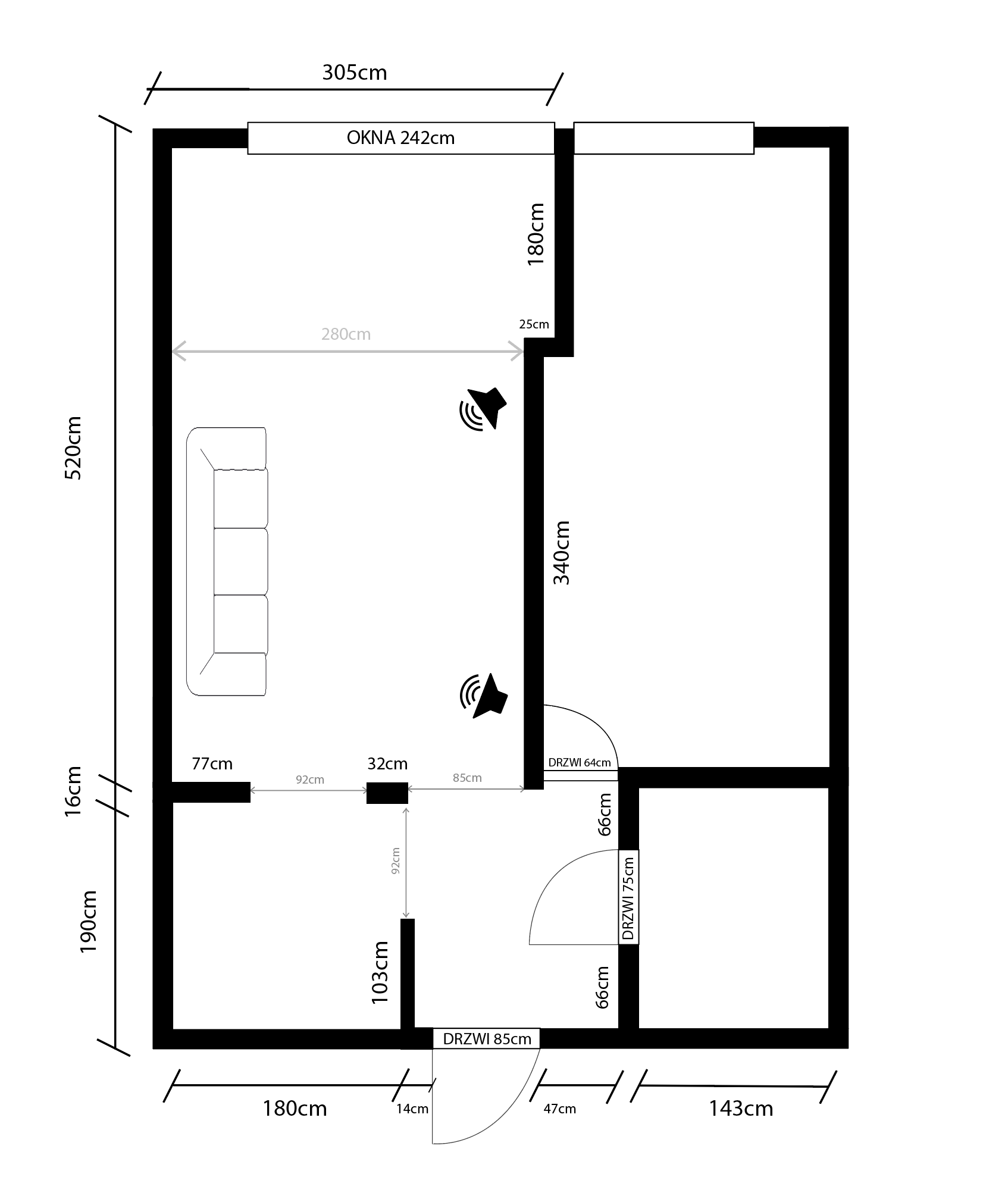

Wielkości pomieszczenia i punkt odsluchowy wyglada mniej wiecej tak:

Masz troche blisko do miejsca odsłuchowego , moga byc kłopoty akustyczne tzn zgranie pasma ,........................ NIESTETY ale punktem krytycznym bedzie zgraanie kolumn z wzmacniaczem , jesli masz mozliwosc sprawdzenia u siebie to bedzie ok , inaczej moze esz byc niezadowolony.

Rozstaw akustyczny lege art, bowiem zbliżony do trójkąta równobocznego. Odległości masz zbliżone do moich 2,40 pomiędzy kolumnami i około 2,60 do miejsca słuchania. Kolumny oddalone od ściany około 40 cm, ale mogę sobie na to pozwolić z uwagi na kubaturę w ogóle.
Wzmacniacz zintegrowany trans płciowy będzie krokiem wstecz z utratą postulowanego przez ciebie ciepłego brzmienia w stronę ostrzejszego dudnienia. dobre do Metalu i rzyganych wokali Death .. Black metalowych. Z tego co jednak czytam, nie tego oczekujesz. :)
Można pomysleć tylko nad samą adaptacją akustyczną pomieszczenia w typie pułapki czy panele, ale to po wymianie kolumn dopiero.

Ale ja szukam tylko kolumn. Wzmacniacz jest super. Co do akustyki, to w tym pomieszczeniu nie ma innej, lepszej opcji rozstawienia kolumn, mam jeszcze dwa panele akustyczne 100x60cm które ustawiam sobie za głową i ogolnie jestem zadowolony ;) Gramofon to Ariston RD-40 z wkładką Shelter 201, mam tez DACa, ale to raczej malo istotna kwestia, glownie stawiam na winyle.

Antyczne AR, wszystko mogące niby EV i aspirujące wyżej Snelle. Pudełko zamknięte i bas reflexy. 3 drożne, 2- drożne. To wszystko jest zupełnie różne.
Za zestawem musisz mieć odpowiednio dużo miejsca w stosunku do jego wielkości by uzyskać dobry bas, odsuwanie i przysuwanie, przekręcanie - to wszystko wpływa. Niesymetryczne ustawienie względem tego co z boku też.
Nie ma recepty na szczęście i możesz być zadowolony z wielkich szaf które niby nie powinny pasować i będą źle ustawione a możesz potrzebować małych monitorów bliskiego pola bo zamiast gróówiącego basu będziesz stawiał na analitykę detalu w przestrzeni albo kiedyś ten bas Cię zmęczy. Interakcje wzmacniacz-pomieszczenie-zestaw mogą zmieniać diametralnie charakter całości. Szukasz - eksperymentuj - innej rady nie ma. Internetowe recepty to ogólniki a czasem bzdury. Inaczej ten sam głośnik zagra z mocną triodą a inaczej z Twoim Sansui na pentodach który lampy żyłuje jak majty stringi naciągnięte aż na uszy. Trzeba by mieć identyczne pole i sprzęt by coś mówić jak to grało by. Na końcu i tak to ostatecznie tylko i aż kwestia gustu.
O ile nie będzie jakichś typowych problemów w takim anturażu z dudnieniem i basem jak ameba bez wyrazu z jednym dominującym tonem. 2,8 m to taka fala stojąca dla wielokrotności 60 Hz, może być ciężko.

Ja bym je postawił po długości pokoju zostawiając sporo miejsca za głośnikami i za kanapą która stała by na środku, czyli kosztem nieco zbliżenia kolumn do bocznych ścian i zwężenia ich rozstawu dałbym je bardziej na środek względem głębokości ustawienia i ich i kanapy, ale w pokoju pewnie są jeszcze inne meble :lol: I tak bym łaził i przestawiał :doh:
W obecnym ustawieniu zostaje dodać rozpraszacze z tyłu nad kanapą szczególnie na wysokości głowy i pułapki basowe w rogach, dywan przed nią pewnie jest. Jak ci się nudzi to zostaje jeszcze do zagospodarowania sufit.
Co do kolumn to masz już minimalny rozmiar pokoju pozwalającego na odgrody, z lampą którą masz tym bardziej idź w odgrody bo możesz sobie podbić dolne pasmo. Zamiast współczesnych estradowych 18" grzmotów po 200wat na bas jak bez sensu radzili kiedyś na forach daj coś szybszego i łatwego do napędzenia co ma góra 30wat, jednak do lampy minimum 12", musi mieć bardzo wysoką efektywność. Na średnice co chcesz prócz sab bo nie są tak uniwersalne do różnych gatunków muzycznych jak np. elipsy isophona. Góra isophon hm10. Obudowy otwarte zniwelują ci w dużym stopniu problemy akustyki. Jeśli zainteresował Cię temat zgłoś się do mnie na priv. Powodzenia.
