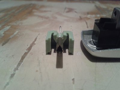

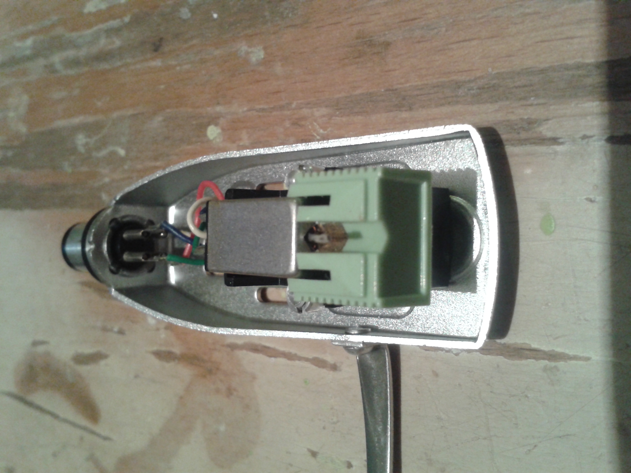

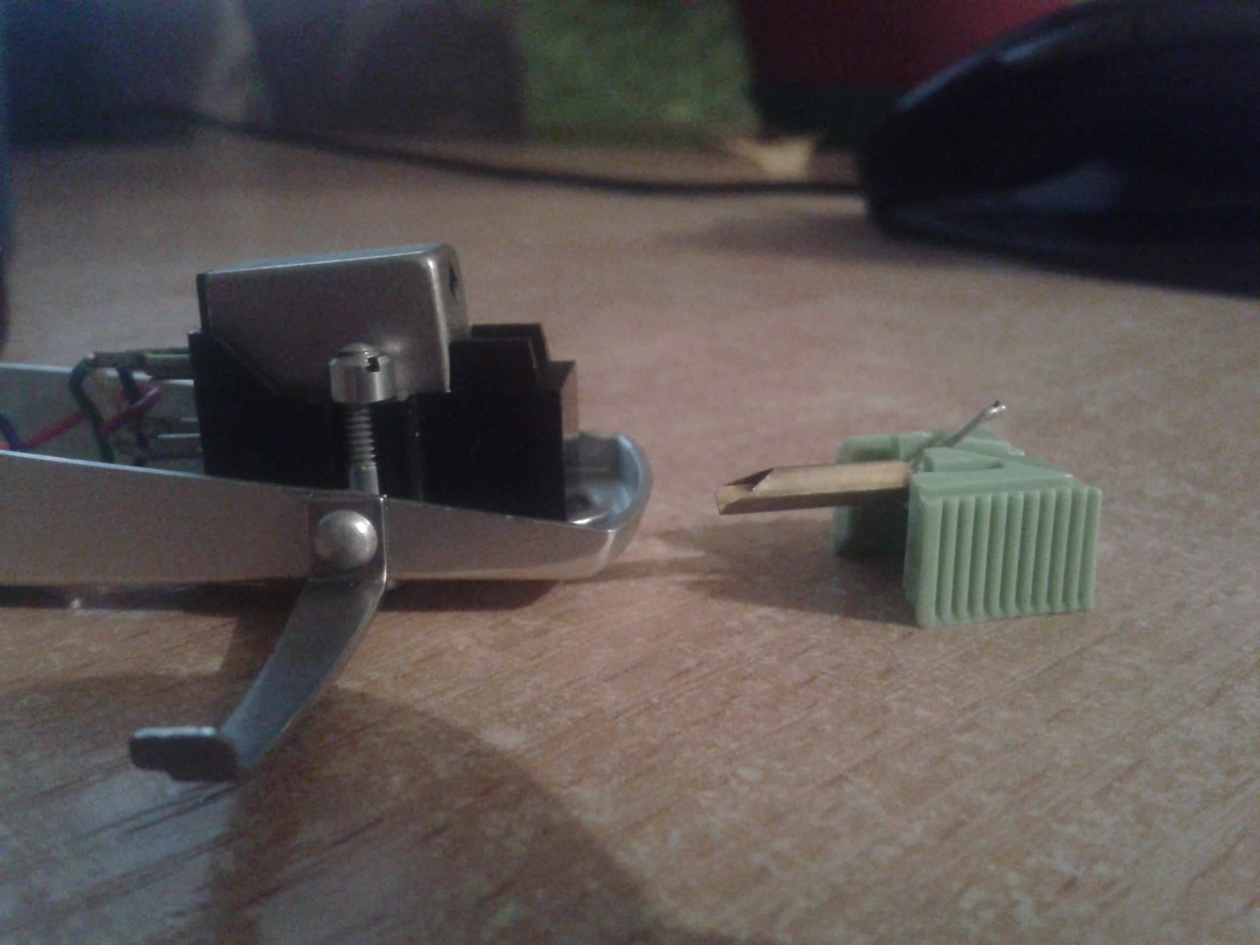

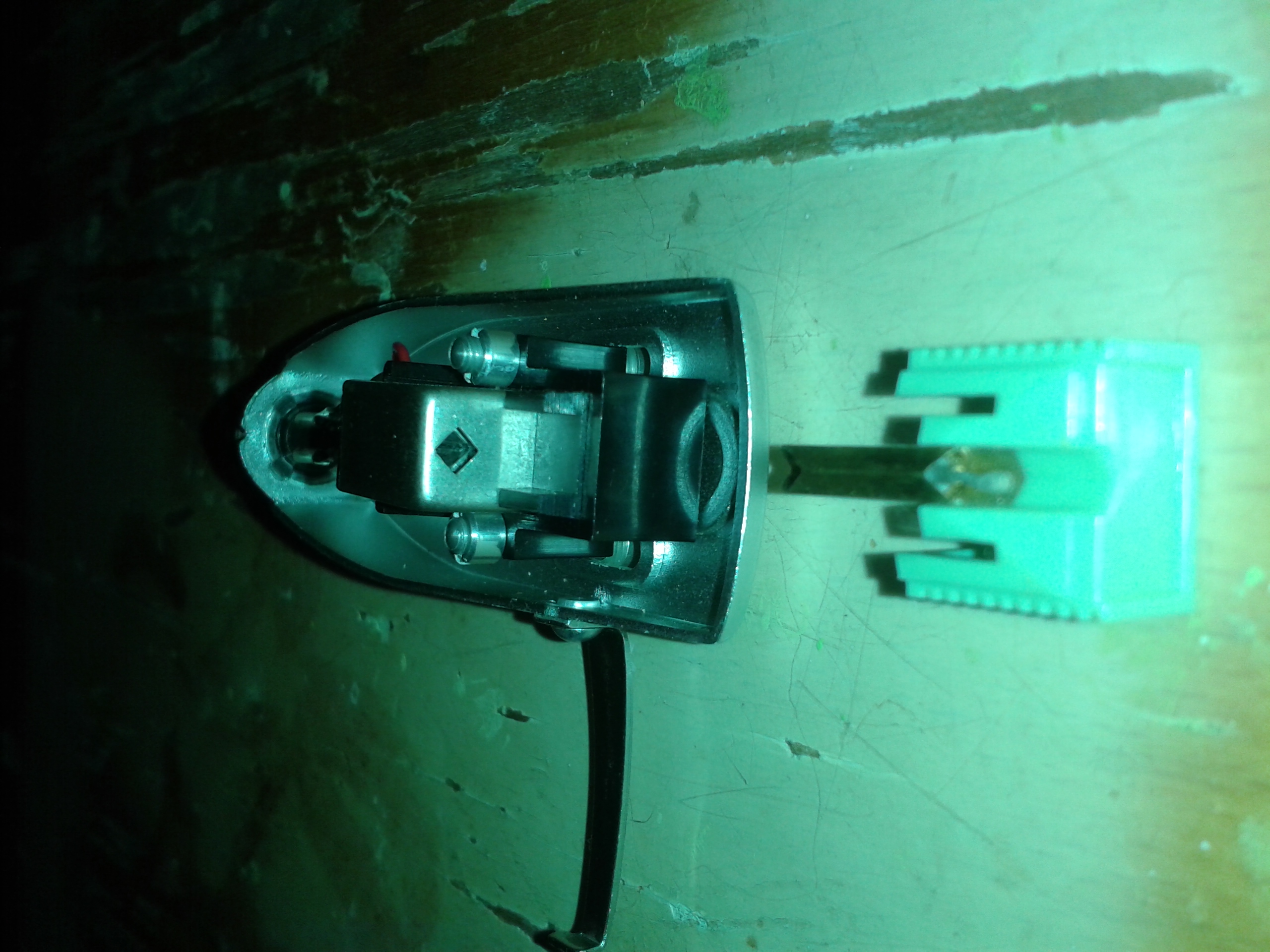

Oto zdjęcia.
Wolałbym na razie nie wymieniać wkładki (pilniejsze wydatki) a samą igłę. Problem polega na tym jaką igłę dobrać do tej wkładki.

- Posty: 45478
Re: Wkładka do Pioneer PL15R
Przejrzyj wątek "Jaka to wkładka?", bo wydaje mi się że już ktoś kiedyś o coś podobnego pytał, ale sam już nie pamiętam modelu.
