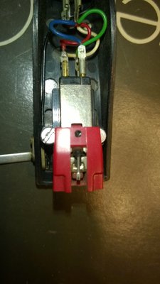

W gramofonie tkwi wkładka którą odkminiono jako AT 70/71/72 - ukłony za pomoc w jej odszyfrowaniu, poniżej zamieszczę jej zdjęcie. Pytanie mam w kwestii jaka wkładka można by ja zastąpić lub czy przy niej pozostać a wymienić igle bo ta jest nieoryginalna. Budżet tak okolo 150 zł mysle ,bo kto wie czy nie bedzie potrzeba jeszcze przedwzmacniacza gdyż rozwiązanie połączenia które planuje nie wiem czy się będzie nadawalo .

A co chcesz wiedzieć? Słuchałeś na tej wkładce?Czego Ci brakuje?
W tym budżecie nie poszalejesz z nowymi.Z sensownych AT 95 lub Ortofon OM 5 . Ewentualnie polowanie na używkę i później igłę do niej,ale to raczej przekroczy budżet.

Tak jak pisze kielek, z takim budżetem za wiele nie zawalczymy, ale warto przynajmniej posłuchać już posiadaną wkładkę, bo to nie jest tak że jest taka licha że odradza się słuchania na niej :)

Wiem Wojtek, kielek tez ma racje tylko stoję przed dylematem czy kupic nowa igłę do tej wkładki którą mam bo igla w niej jest po pierwsze w stanie fatalnym a po drugie nieoryginalna ponoć czy kupic nową AT 95 lub tego Ortofona OM 5 i mieć przynajmniej pewność 100% wkładki na przyszłość?
Posty: 16688
Re: Wkładka do UNIVERSUM F2091
Kup igłę. Posłuchaj, a wkładka i tak się przyda nawet w przypadku wymiany na inną (jak leżakuje w szufladzie, to niespecjalnie boli). Decyzję podejmiesz za jakiś czas i być może jeszcze bardziej świadomie.

Nowej igły nie kupuję z tego względu że wkładka którą posiadam po pierwsze na 100% nie jest wiadome jakiej jest marki więc w ciemno nie będę się bawił w dopasowywanie, po drugie poza igłą nie wiadomo czy sama wkładka nie jest walnięta bo dźwięk brzmi jak edytowany przez grzebień z celofanem. Zakupię wkładkę nową co do której będę miał pewność jaką mam, wiąże się to również z bezproblemowościa na przyszłość w nabywaniu igły. Dzięki Wojtek za sugestię co do Ortofona.
Posty: 45199
ozzy pisze: po pierwsze na 100% nie jest wiadome jakiej jest marki więc w ciemno nie będę się bawił w dopasowywanie
Ależ skąd. Co ty pleciesz. Przecież widać gołym okiem że to AT-71 :) Tylko Ty masz jeszcze jakieś wątpliwości, mimo że do niedawna nawet nie wiedziałeś co masz :D
ozzy pisze: po drugie poza igłą nie wiadomo czy sama wkładka nie jest walnięta bo dźwięk brzmi jak edytowany przez grzebień z celofanem.
Jest taka szansa, ale bardzo mała. Wkładki bardzo rzadko się psują.
Na walniętej igle nie ma co oceniać tego czy wkładka jest sprawna.
