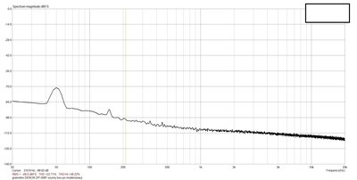

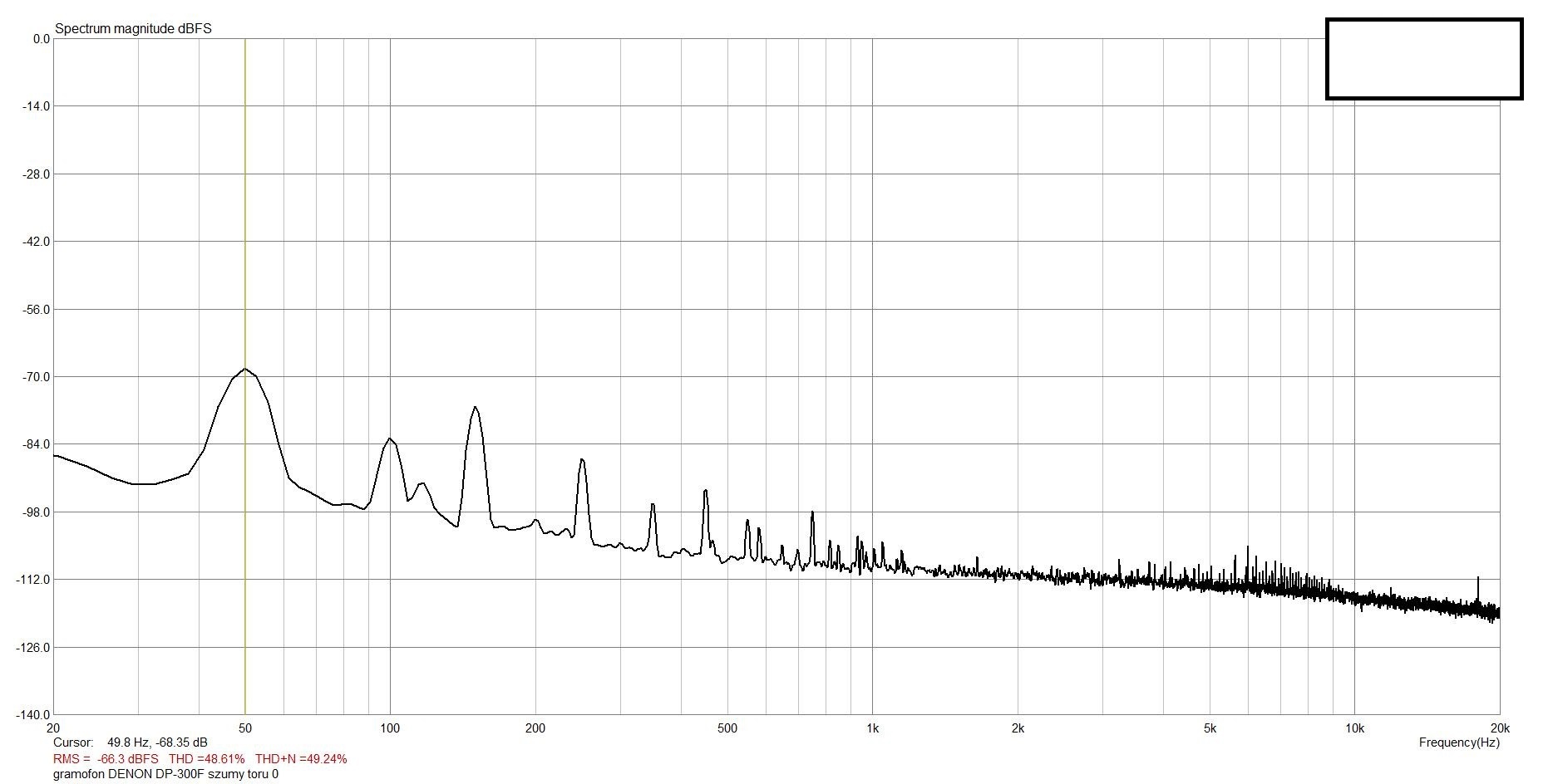

Poniżej grafiki z pomiarów, o których wspominałem. Nie jestem mocny w tym, także gdyby ktoś bardziej obeznany mógł się wypowiedzieć, będę zobowiązany. Dla mnie po prostu wykres po modernizacji jest bardziej "prosty"... :D
Denon po modernizacji
Denon przed modernizacją

Czyli przydźwięk sieciowy 50Hz został :)

zbyszek1982 pisze:Czyli przydźwięk sieciowy 50Hz został :)
A jest/był możliwy do wyeliminowania w tym modelu? I w ogóle co on oznacza? Gdyby kolega był uprzejmy wyjaśnić
Posty: 5022
Re: Co w miejsce AT95E do Denona DP-300F?
Post autor: zbyszek1982 »
Ten garb na częstotliwości 50Hz to jest przydźwięk z sieci. No ale na -70dB i tak go pewnie nie usłyszysz, więc można to olać.

zbyszek1982 pisze:Ten garb na częstotliwości 50Hz to jest przydźwięk z sieci. No ale na -70dB i tak go pewnie nie usłyszysz, więc można to olać.
Dziękuję za wyjaśnienie. Rozumiem, że poza tym jest w miarę ok?
